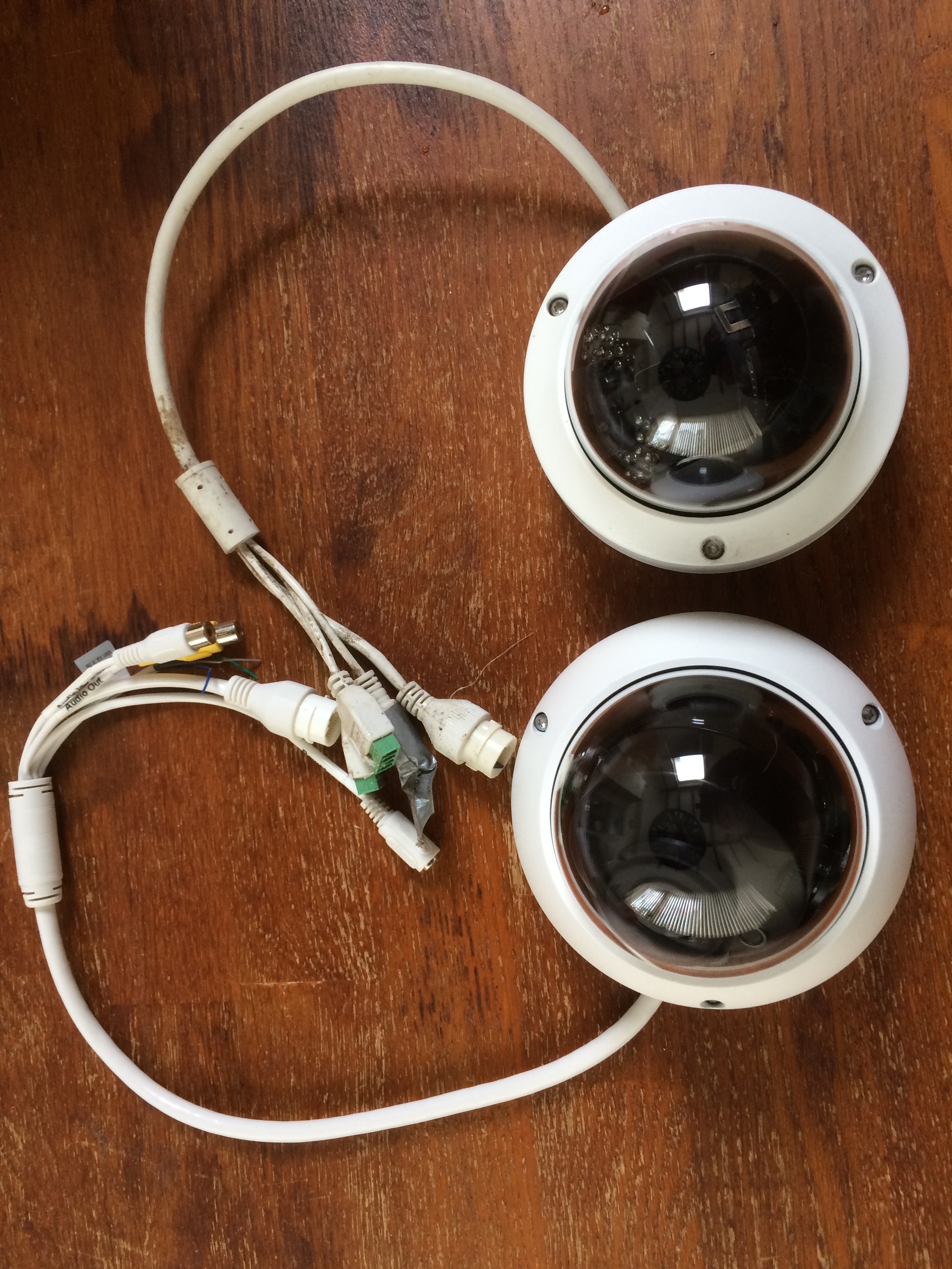

Vandaag mijn Hikvision omgeruild voor de IPC-HDBW4239R-ASE die ik gisteren heb ontvangen.
Vreemd genoeg heb ik een NVR, camera plus mount bracket besteld maar heeft DHL in haar oneindige wijsheid besloten om eerst de tweede colli te leveren (camera plus mount) maar de NVR nog niet.
Deze is gisterenavond verstuurd en is hopelijk morgen binnen.
Zelfde tracking nummer maar bestaande uit twee colli, maar dus los van elkaar verstuurd.
Ben gisteren wel even bezig geweest de camera eerst te initialiseren en op DHCP te zetten.
Dat ging niet zomaar want de camera zit default in een andere subnet (192.168.1.108) geen flauw idee waarom Dahua de camera niet default op DHCP gezet heeft. Zou een stuk makkelijker werken.
Hoe dan ook toen de camera op DHCP stond kon ik deze vervangen en deelt de router een IP adres uit.
Zelfde netwerkkabel en zelfde POE adapter gebruikt.
Wel even prutsen om de mount PFA137 samen met de camera te monteren.
Mijn Hikvision was zonder mount gemonteerd, niet handig omdat de kabelbundel er dan los bijhangt.
Nu zit alles in de mount bracket.
Na montage bleek het beeld op zijn kop te staan.
Wellicht heb ik de camera de andere kant op gekanteld. Het was nogal koud dus laat ik het even zo!
In de configuratie kon ik het beeld omkeren en spiegelen zodat het weer normaal staat.
Nog sneeuw buiten dus ook licht.
Afwachten wat het vanavond gaat worden.
Viel me wel op dat het beeld nogal scheef staat tov de Hikvision. Ongeveer dezelfde lens, 3,6mm.
Hikvision 4mm.
Toch krijg ik wel op het beeld wat ik wil zien, oprit, stukje straat en pad naar de voordeur.
De Hikvision gaat later naar de achterkant van het huis als het wat beter weer wordt buiten.
POE switch (TP-Link TL-SG108PE) heb ik al binnen, deze heeft 8 poorten waarvan 4 met POE.

Ik heb inderdaad mijn iPhone gebruikt om de camera in te stellen terwijl ik erbij stond.
Het was nogal koud helaas dus heb ik het omgedraaide beeld maar even zo gelaten en dit in de software omgekeerd. Het kan vast nog wel anders.
Ik heb nu wat foto’s die ik met de app heb gemaakt.
Alarmen en opslaan werkt nu even nog niet omdat de NVR nog onderweg is.
Morgen verwacht ik deze en dan kan ik zaterdag aan de gang met de NVR. Harddisk heb ik ook binnen.
Uiteraard zou ik ook de SD kaart uit de Hikvision kunnen halen en deze in de Dahua plaatsen maar dat is dan toch maar tijdelijk omdat ik een NVR wil gaan gebruiken.
Mijn eerste indruk over de Dahua is goed.
Zonder IR heb ik nu toch goed beeld nu het donker is.
Moet er ik wel eerlijk bij zeggen dat er nu nog sneeuw buiten ligt er dit de omgeving lichter maakt.

De dome versie die ik nu hebt lijkt uiterlijk veel op de Hikvision. De afmetingen zijn nagenoeg gelijk.
De Dahua is alleen zuiniger omdat er geen IR in zit.
Hikvision DS-2CD3145F-IS (boven) en Dahua IPC-HDBW4239R-ASE (onder)
Hikvision en Dahua
