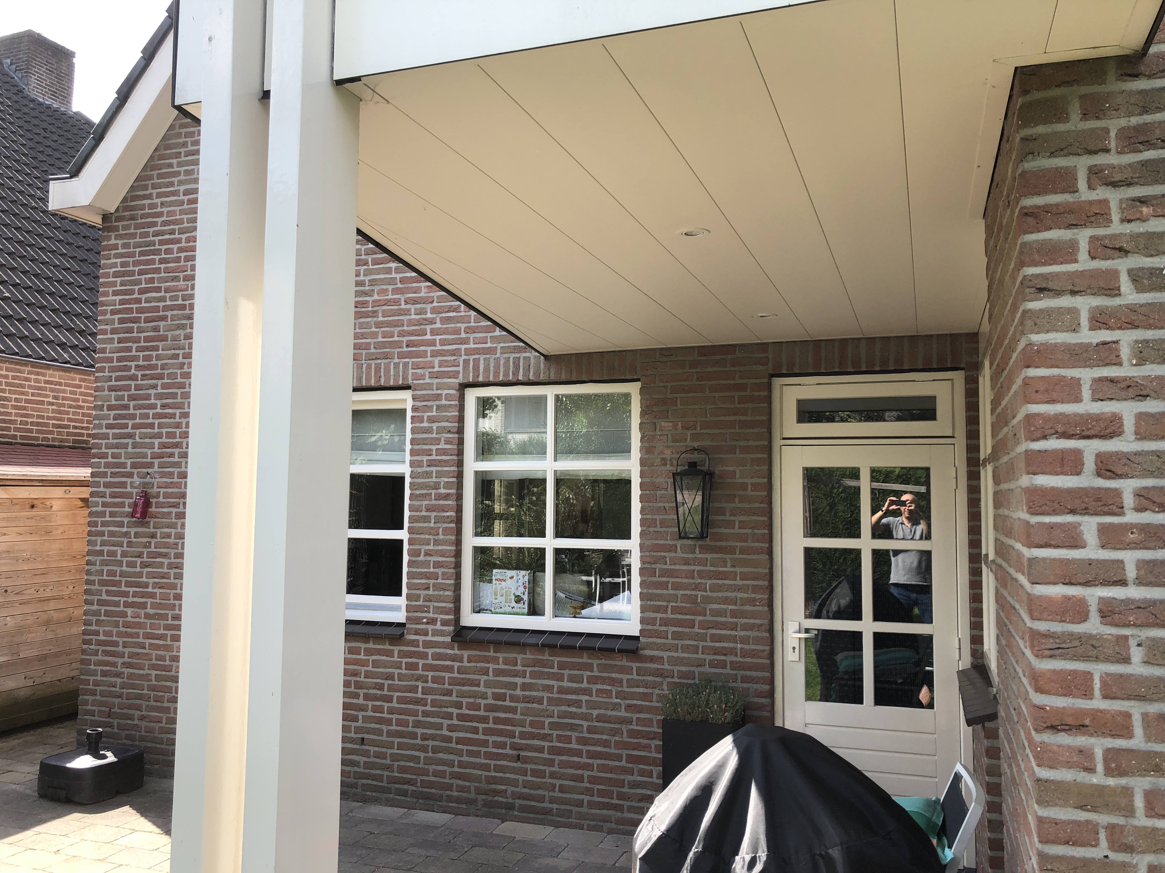

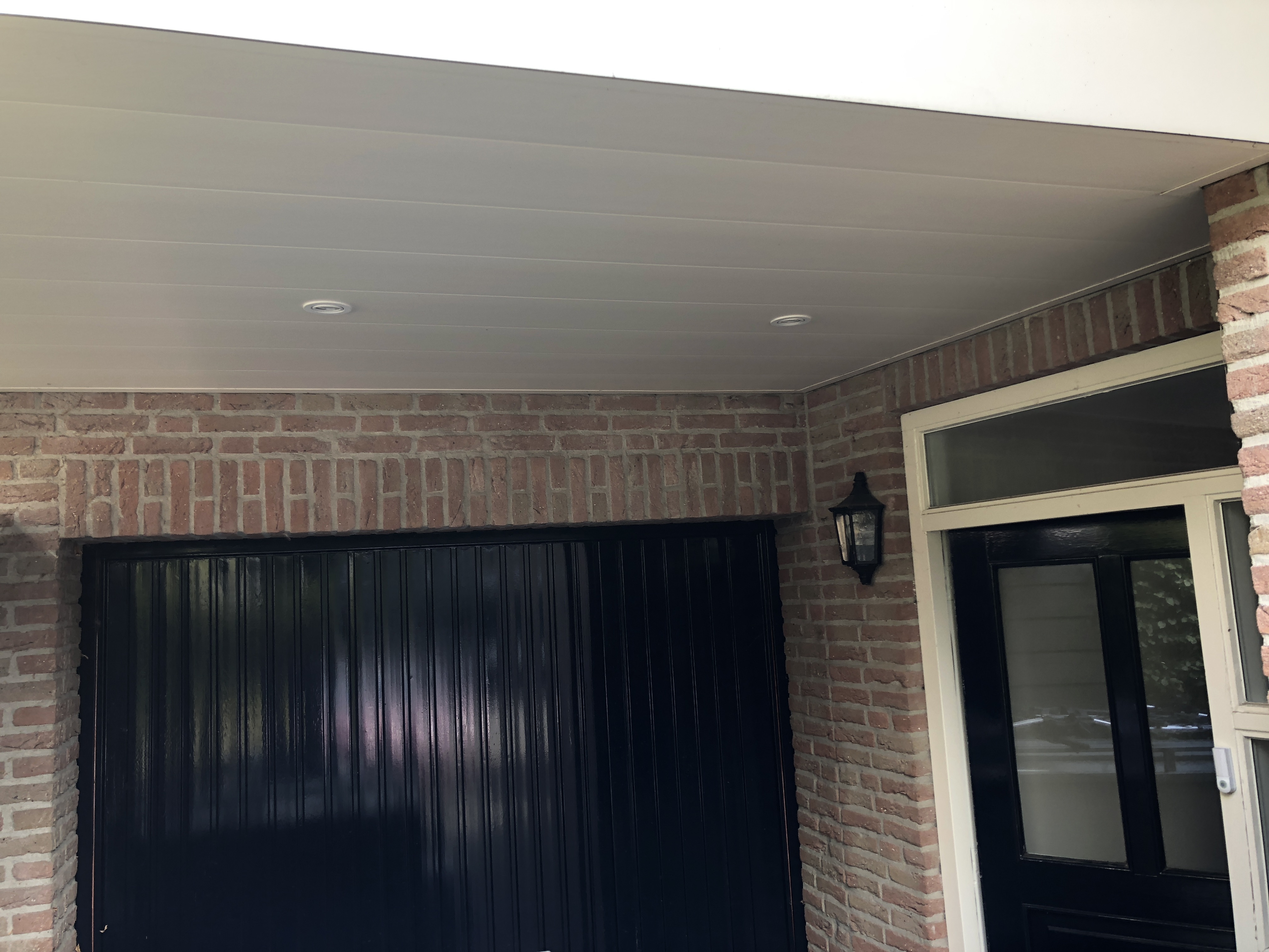

Voor onder de carport en stuk voorkant huis heb ik een optex vxi-dam (radar/pir) gekocht.
Voor de tuin optex ax-100 plus units welke IR beams hebben.
Getwijfeld over HNI versies van Dahua voor achtertuin, maar de 49225 was zo veel goedkoper (€255 per stuk in de aanbieding) en ik heb ze voor mijn tuin die ze met zijn 2-en dekken ze die af.

  • backupdevice
  • Laatst online: 12:12
backupdevice
No Risk , Full Push
Ook ik ben op zoek naar een oplossing.
Ik ben op zoek naar 2 camera's voor bij de voordeur en de achterdeur .
Wensen
  • PoE, liefst 1 kabel aan de camera
  • Gebruik Synology
  • Motion Detection
  • IOS App/ e-mail notificaties
  • Liefst niet te groot
  • Veel advies :)
  • Rond de 125-150 EURO P/S
Situatie voordeur
Afbeeldingslocatie: https://tweakers.net/ext/f/Dpv3mXoUUXbctj21YdeQV5CE/medium.jpg
Als je aan komt lopen ziet het er zo uit, De oprijlaan is 10 meter tot aan waar openbare strook begint die overgaat tot de openbare weg.
De lamp links van de voordeur zou eventueel weg kunnen. Er zit daar een gat in de muur en ik zou zeer snel daar een camera kunnen hebben hangen. Maar dan hangt hij maar 2.04 meter hoog en als bezoeker heb je dan op 30 CM afstand een camera in je mik. Vanuit vandalisme en camera in ya face lijkt me dit niet de beste oplossing.
Een andere oplossing zou een camera in de hoek links boven van de lamp kunnen zijn. ( Ik neem aan dat ik dan een junctionbox neem om op de plaats van de lamp te hangen en vanutit daar met PVC een buis trek naar de camera? ) Nadeel van die plek is wel dat ik niet de gehele oprijlaan kan zien.
Ik zou ook een camera helemaal links in de hoek van de foto kunnen hangen maar dan heb ik hetzelfde probleem qua niet de gehele oprit te kunnen zien vanwege de hoek waarin de camera hangt. Dan blijft het midden op de muur boven de garage, of het plafond over. Als het donker is brand er altjd licht bij de voordeur. Of de lamp naast de deur, of de 2 inbouw spotjes. Invloed op nightvison?
Wat voor soort camera zouden jullie daar aanbevelen. Iig 2.8 heb ik begrepen.
Situatie achterdeur
Afbeeldingslocatie: https://tweakers.net/ext/f/KfGrfMDoJu8686P48CD16kpe/medium.jpg
Muur rechts is waar ik de camera wil neerhangen. Ik zou graag de achter deur en de gang helemaal links willen monitoren. Afstand van muur tot brandgang is 6 meter. Hij hangt onder een afdak maar zal wel nat kunnen worden. Onder het afdak branden in het donker 2 spotjes, invloed op nightvision?
Wat zouden jullie adviseren ?
  • jacovn
@backupdevice
2 x varifocal 2.8-11 mm cameras met een lichtsterke sensor.
Bijvoorbeeld dahua IPC-hdw5231r-z. Heeft een F 1.4 lens en een Sony Exmor-R chip.
Zie voor testen: https://ipcamtalk.com/thr...ret-ipc-hdw5231r-z.14683/
Je kunt dan het brandpunt kiezen van wat je in beeld wilt hebben. Met lampen die aan staan kun je hem in daglicht mode laten staan en heb je in de nacht ook kleur.
  • backupdevice
backupdevice
No Risk , Full Push
Ok bedankt
Zie wel dat ze in Nederland rond de 250 euro kosten. Beetje buiten mijn budget
ik neem aan dat ik deze of op het plafond of via een houder aan de muur bevestig? Enige tips over beste plaats?
[ Voor 24% gewijzigd door backupdevice op 08-09-2018 17:28 ]
  • jacovn
backupdevice schreef op zaterdag 8 september 2018 @ 17:08:
Ok bedankt
En ik neem aan dat ik deze of op het plafond of via een houder aan de muur bevestig? Enige tips over beste plaats?
Ja dahua pfb-203w
Vanaf 12€ in China.
Bij Andy van Empire hierboven wel gelinkt wat duurder, maar alles kwam altijd aan via hem.
Ik zou geen problemen hebben om hem in de plaats van de lamp te hangen. Het is juist goed als je iedereen recht in de mik opneemt. Geen petjes die in de weg zitten etc.
Ik hang er 4 op (bij elke deur van het huis) op 180 cm hoog.
Voor mij is het een nieuwbouw huis en toen de vorm van het huis bekend was ben ik gaan tekenen om te zien wat de beeldhoek moest worden.
Ik zou altijd varifocal nemen, mede door mijn ervaring met de cameras nu. 2.8 zie je veel in de breedte maar alleen dichtbij identificatie.
Met een 4.0 mm lens heb je minder breed beeld, redelijke identificatie op paar meter maar zie je wellicht niet genoeg..
Dus met een varifocal los je dat op. Je kunt in of uitzoomen tot je dat in beeld hebt wat je wilt.
Het is wellicht een idee om 1 camera te kopen, hem op een lange lat te zetten zodat hij op hoogte komt en deze op de potentiele plaatsen te zetten.
Ik heb dat destijds gewoon met mijn GSM gedaan en toen gekenen van welke plek ik beste zicht op de dingen had die ik dacht te moeten zien.
  • backupdevice
backupdevice
No Risk , Full Push
Net even gekeken. Op de plek van de lamp kan de camera niet komen want dan kan de garage deur niet open....best een essentiële detail.
Dan maar in de hoek. Net op een ladder gekeken en boven in de hoek bij de lamp kan ik 99% van wat ik wil zien ook echt zien.

Welke camera zou hiervoor geschikt zijn, want het is vrij dichtbij. Budget is ~200.
Ik wil deze via PoE aansluiten op een Synology NAS (ik wil live kunnen kijken en beelden opnemen, liefst met bewegingsdetectie). Als ik het goed heb gelezen, kan dat via een switch of een injector. Wat is beter?
Later wil ik misschien nog 2 binnencamera's aansluiten. Kan dat met een NAS of heb je dan echt een NVR nodig?
En als laatste: ik wil de NAS eigenlijk liever niet in de meterkast, maar op een slaapkamer hebben.
Alvast bedankt! _/-\o_
Iemand nog een tip voor de camera? Thanks.
