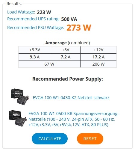

Deze zou een 1440p ultrawide scherm moeten aandrijven (geen idee of dat iets uitmaakt voor de PSU). Nu ben ik echter beginnen twijfelen over de capaciteit van de 550W PSU. Ik had gelezen op het internet dat een te grote PSU dom is om te kopen en ben daarom niet te zot gegaan, zeker omdat ik niet van plan ben om twee videokaarten tegelijk te gebruiken en ik ook wel wat geld wou besparen.
Nu heb ik vandaag nog eens al mijn componenten in de coolermaster power calculator gestoken (met 3 120mm fans en wat USB apparaten meegerekend) en kom ik bij de grootste overclock uit bij een load van 525W, een minimum aangeraden capaciteit van 575W en dan raden ze mij een 750W PSU aan van Coolermaster. Zonder OC blijft de minimum aangeraden power wel mooi onder de 550W (waarschijnlijk daarom dat ik eerder de 550W had besteld), maar mijn componenten zijn wel gekozen met lichte overclock in gedachten.
Afbeeldingslocatie: http://nl.tinypic.com/view.php?pic=24cuxhd&s=9
Mijn bestelling is al geplaatst bij Megekko maar is nog niet verzonden. Bij de FAQ's staat dat ik geen bestelling kan wijzigen, enkel annuleren. Dat lijkt me een zeer ingewikkelde bedoening, handiger zou zijn dat ik gewoon enkel dat onderdeel kan annuleren en een nieuwe kan bestellen. Mensen die hier ervaring mee hebben?
Tenslotte mijn vraag, wat moet ik doen?
1. Panikeren en zo snel mogelijk heel m'n bestelling annuleren, wachten tot dat het geld teruggestort is (want beschik niet over genoeg kapitaal om tweemaal zoveel geld uit te geven tegelijk) en de gehele bestelling opnieuw plaatsen, maar nu met een sterkere PSU. =mogelijks nog 2 weken wachten op de pc.
2. Rustig blijven, de bestelling laten leveren, de 550W PSU installeren en zelf ondervinden of dat het voldoende is, normaal zou dit geen schade kunnen berokkenen aan de andere onderdelen. Indien 550W te weinig is kan ik die zonder al te veel problemen terugsturen vanuit België naar Megekko en een nieuwe bestellen. (Kan dit? Want ik weet het dus niet.)
3. Waar maak je je druk om, 550W is meer dan genoeg. Die power calculator is vrij onnauwkeurig.

Voeding is meer dan zat. Had je gewoon kunnen lezen in de openingspost van Voeding advies en informatie topic - Deel 33. Daar worden ook al je andere vragen beantwoord :). Merge.

br00ky schreef op zondag 19 februari 2017 @ 08:41:
Ok dankuwel, was wat onzeker omdat de R9 Fury wel een reputatie heeft van stroom te vreten, maar ben nu wat meer op m'n gemak.
Faasje schreef op zondag 19 februari 2017 @ 08:50:
Dat 550w zat is wil niet zeggen dat de CX550M een goede koop is. 450w is ook al genoeg en dan heb je voor weinig meer een voeding uit de Bitfenix Whisper serie product: BitFenix Whisper of Corsair Vengeance pricewatch: Corsair Vengeance 500W die van een stuk betere kwaliteit zijn.

Verwijderd schreef op zondag 19 februari 2017 @ 09:06:
Dat 50w zat is wil niet zeggen dat de CX550M een goede koop is. 450w is ook al genoeg en dan heb je voor weinig meer een voeding uit de Bitfenix Whisper serie product: BitFenix Whisper of Corsair Vengeance pricewatch: Corsair Vengeance 500W die van een stuk betere kwaliteit zijn.
Maar is 450W echt genoeg als de coolmaster power calculator al 525W rekent zonder OC?
  • stin00
Faasje schreef op zondag 19 februari 2017 @ 11:57:
Je moet geen PSU calculators gebruiken omdat er altijd een onzin advies uit komt, verspilde tijd/moeite.
  • mitsumark
  • Laatst online: 01:57
450w is dan misschien wel weer krap als je de fury flink op zn staart trapt, ik zou de bestelling gewoon zo laten.
Idd zo laten, Vengeance 500W was beter geweest voor ongeveer hetzelfde geld bij Megekko, maar aangezien wijzigen schijnbaar niet zo simpel is zou ik het gewoon zo laten.

Ik heb gisteren een nieuwe videokaart in mijn systeem gezet. Helaas zonder daar van te voren veel verder over na te denken. Tot ik op de doos zag staan: minimum 450 watt PSU. Nu weet ik dat dit vaak overtrokken is, maar toch check ik het graag even voor de zekerheid. De setup is nu als volgt:
#ProductPrijsSubtotaal
1Intel Core i3-6100 Boxed€ 117,89€ 117,89
1MSI H110I Pro€ 79,50€ 79,50
1MSI Radeon RX 470 GAMING X 4G€ 192,95€ 192,95
1HGST Travelstar Z5K500 6Gb/s (1W10013), 500GB€ 42,90€ 42,90
1Fractal Design Node 202€ 83,50€ 83,50
2Crucial CT4G4DFS8213€ 31,-€ 62,-
1be quiet! SFX Power 2 300W€ 49,50€ 49,50
Bekijk collectie
Importeer producten
Totaal€ 628,24
Als ik de OuterVision PSU calculator gebruik dan heb ik met 300watt nog voldoende:
Afbeeldingslocatie: https://tweakers.net/ext/f/DynQQBBoR2HgOAuSLQon3Kye/full.jpg
Zelfs al voeg ik nog een usb 2.0 device toe (bluetooth stickje),een SSD (wat ik in de toekomst wil doen) en zet ik de CPU TDP op 100% , dan nog blijf ik zeker 60 watt overhouden volgens deze website (load 232watt). Maar, hoe serieus mag ik deze berekening nemen, en begeef ik me niet op glas ijs? Ooit heb ik wel eens een slechte 500watt voeding gehad. Daarbij viel de computer gewoon uit wanneer er teveel stroom gevraagd werd. Op het net lees ik echter ook (spook)verhalen over computers die in brand vliegen en componenten die beschadigd raken. Vandaar mijn vraag. ;)

PSU calculators zijn nooit echt betrouwbaar, maar in dit geval zit hij er toevallig niet ver naast wat betreft totale load. Maar goed, je voeding kan jouw systeem prima hebben, ook met nog wat extra USB apparaten of SSD's. Die 450 watt is inderdaad zwaar overdreven, maar is voor fabrikanten een soort dekking, omdat er ook een hoop voedingen in omloop zijn welke niet eens de helft van hun geadverteerde vermogen stabiel kunnen leveren. De SFX Power 2 300w kan prima zijn 300 watt leveren.
