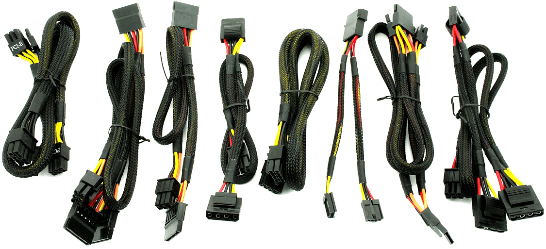

Kabel sleeving
Nu je weet hoeveel vermogen je nodig hebt en welke aansluitingen erop de voeding moeten zitten, kun je de perfecte voeding erbij zoeken. De perfecte voeding is erg afhankelijk van de eisen en wensen die je stelt aan de voeding. Heb je bijvoorbeeld een window/venster in je behuizing dan zijn volledig zwarte kabels wel zo mooi. In zo'n geval lijkt alleen mesh sleeving met nog steeds gekleurde kabels aan het einde toch minder mooi en helemaal geen mesh sleeving staat het minst mooi in zo'n geval.
Zwarte platte kabelsKabels met sleevingKabels zonder sleeving
Voor de modders is er ook nog individuele sleeving. Standaard komen voedingen echter normaal gesproken niet met deze kabels. Deze zul je dus los moeten kopen, dit kan bijvoorbeeld bij Corsair en EVGA of je zult de kabels zelf moeten sleeven. Voor het sleeven geniet een volledig modulaire voeding de voorkeur. Je hoeft dan namelijk niet de voeding te openen om het begin van de kabel te sleeven en zo verlies je dus ook niet de garantie. Nadeel van individuele sleeving is de hoeveel en dikte van de kabels. Een goede behuizing met goede kabelmanagement mogelijkheden is noodzakelijk.
Kabels met individuele sleeving

Allereerst valt het me op dat er standaard geen voeding is die witte kabels heeft (wordt toch veel gebruikt?) Corsair heeft wel cable setjes die even duur zijn als een voeding zelf :p
Ik ga een pc bouwen met i7-4970K en een 980 Ti (snelste variant), SSD, 2x8GB, RGB led kit (NZXT Hue), watercooling AIO.
Met een aantal calculators kom ik uit op 600W. Maar er zijn belachelijk veel voeding, die goed beoordeeld zijn maar eigenlijk helemaal niet zo goed zijn. Welke voeding raden jullie mij aan?
Mijn budget zit rond de 80 euro, het liefst zo stil mogelijk, kwaliteit en goede garantie.
Enig idee welke witte kabel set ik het beste kan kopen? Ik zit op dit moment naar extension cables te kijken van Gelid dan heb ik het volgende:
24-pins
8-pins
6+2 pins
6+2 pins
Frontpanel
30 euro totaal :)
Veel? Nee dat is iets voor een groep welke veel kleiner is dan 1%.
En ga je de CPU en videokaart ook overklokken? Zonder overklokken blijf je op zo'n 350W maximaal steken en met overklokken kun je de 500W wel halen als je je best doet.
Met goede kwaliteit, goede garantie en stil denk ik aan de pricewatch: Corsair RM550x. Muisstil, erg hoge kwaliteit, erg goede prestaties en 10 jaar garantie van een bedrijf dat ook nog de garantie goed afhandelt, ook wel handig. ;) Wel zo'n 15 euro boven de 80 euro, maar dat is die wel waard.
24-pins
8-pins
6+2 pins
6+2 pins
Frontpanel
Extensie kabels geven wel vaak problemen, doordat je een extra point of failure creëert, een extra punt waar het mis kan gaan doordat het contact niet altijd even goed is waardoor kabels warm kunnen worden en kunnen smelten of als je geluk hebt zorgt het alleen voor instabiliteit. Toch al een redelijk aantal mensen gezien die problemen hadden op dit forum met zulke extensie kabels.
Dan zou ik zeggen geef twee tientjes meer uit voor gewoon witte individueel gesleevde kabels van bijvoorbeeld Cablemod, te koop bij o.a. Highflow.

Verwijderd schreef op dinsdag 30 augustus 2016 @ 10:00:
Ik vind het best wel bijzonder dat er geen enkele fabrikant is met standaard witte kabels :P
Overclocken is inderdaad een optie, daarom is die Corsair ook wel een mooie voeding. Nog wel duur vind ik voor een 550W voeding, zijn er nog meer alternatieven?
Ik had graag witte kabels willen hebben, maar vind het echt erg dat een setje kabels (niet eens alle kabels) gewoon de helft van de voeding kost 8)7
Bedankt voor je hulp.
Karizma schreef op dinsdag 30 augustus 2016 @ 10:21:
Tja individueel gesleevde kabels maakt de voeding een stuk duurder. Daarmee wordt een mainstream voeding zoals de Corsair CX550M waarschijnlijk duurder als een Corsair RM550x. Dat maakt de markt voor zo'n voeding vrij klein en dan moet je de voeding ook nog uitbrengen met verschillende kleuren kabels. Per kleur zul je er dus heel weinig verkopen, dit maakt het alleen maar heel erg duur en de kans op verlies is aanzienlijk.
Dan kun je er ook nog voor kiezen natuurlijk geen individueel gesleevde kabels te nemen, maar gewoon platte witten. Dit zou het misschien één of twee euro's duurder maken, maar ik verwacht niet dat veel mensen hier op zitten te wachten.
Dus wat blijft er over? Los bestelbare kabels die relatief duur zijn. Relatief weinig worden daarvan verkocht, dus de winst per product zal hoger moeten zijn om niet verlies te maken. Het gebrek aan concurrentie zal natuurlijk ook niet helpen voor de prijs.

Verwijderd schreef op dinsdag 30 augustus 2016 @ 11:14:
Op zich is de prijs vrij netjes, de voeding is duidelijk beter dan alle andere voedingen die goedkoper zijn, maar ook beter dan veel voedingen die duurder zijn.
Maar wat betreft alternatieven:
pricewatch: Cougar GX-S 550W
Cougar GX-S 550W gebaseerd op het Astro Lite HPM design van High Power, aka Sirtec aka Sirfa. Prestaties en kwaliteit zijn een stap terug, nog wel echter 5 jaar garantie en een levensduur van 7 tot 8 jaar moet goed kunnen. Voeding zou ook goed stil moeten zijn, maar ten alle tijde onhoorbaar als de RM550x is die niet. Al is dat denk ik ook niet nodig, waterkoeling maakt sowieso geluid. De voeding is echter niet modulair dus vervangende witte individueel gesleevde kabels kun je vergeten, extensie kabels kan natuurlijk wel.
pricewatch: Super Flower Platinum King 450W gebaseerd op een naar 80PLUS Platinum geupgrade versie van de Super Flower Golden Green HX serie. Of in kwaliteit gedowngrade versie van de Super Flower Golden King serie, dat komt op hetzelfde neer. Prestaties van deze voeding zijn prima en ook het rendement is vrij hoog met 80PLUS Platinum. Het is echter wel een budget 80PLUS Platinum waarbij de kwaliteit minder is, vergelijkbaar met de Cougar van hierboven. Ook de garantie en verwachte levensduur is hetzelfde. Qua geluid verwacht ik ook niet dat het heel veel gaat verschillen, echter geld voor beide dat goede reviews nog ontbreken omdat ze nieuw zijn. Modulair is ook deze voeding niet, dus extensie kabels is weer het meest logische.
pricewatch: Corsair Vengeance 550M betere kwaliteit als bovenstaande Cougar GX-S en Super Flower Platinum King voeding, maar wel minder stil. Minimale fan snelheid zal denk ik 800RPM zijn voor de 120mm Hong Hua fan die erin zit en voor sommige mensen is dit niet stil genoeg. Door het semi-modulaire design zijn extensie kabels ook weer de meest logische keuze.
Als laatste dan nog de pricewatch: Cougar LX600. Dit is een volledig modulaire voeding van Cougar. Je zou daarmee alle kabels zelf kunnen sleeven zonder dat de voeding open hoeft en je de garantie verliest. Dit kan met bijvoorbeeld Paracord, op YouTube vind je genoeg filmpjes over hoe dit moet, met en zonder (duur) gereedschap.
Dit zijn naar mijn idee de vier beste alternatieven, maar geen van deze is een perfect alternatief. Dus als je de bijna 100 euro kunt missen voor een voeding en 50 euro voor het genoemde setje kabels dan zou ik dat doen. Dan heb je het perfect voor elkaar moet het ook nog jaren probleemloos kunnen werken. Mocht je al problemen hebben, zit er natuurlijk altijd nog 10 jaar garantie op die voeding.
Hartelijk dank voor je reactie en uitleg. Dan moet het maar wat meer kosten, liever gelijk goed doen dan achteraf lopen kloten 8)
  • stin00
Karizma schreef op dinsdag 30 augustus 2016 @ 11:37:
Qua sleeving kan je gaan voor volledige kabels, helaas inderdaad 50% qua kosten vd voeding: http://www.highflow.nl/mo...-rmx-basic-cable-kit.html
Of vals spelen en gaan voor een goedkopere extension kit: http://www.highflow.nl/mo...on-kit-86-pin-series.html (Er zijn kits met 6+6, 6+8 of 8+8 PEG extension afhankelijk van wat je GPU nodig heeft)
Maar deze kitjes had je waarschijnlijk zelf al gevonden :+ De eerste set is overigens de beste keuze, ook vanuit voeding veiligheid perspectief. Extensions zorgen voor weer een extra connector en maken het geheel niet stabieler.
[ Voor 9% gewijzigd door stin00 op 30-08-2016 12:03 ]
  • Devaqto
  • Laatst online: 06-11 12:43
stin00 schreef op dinsdag 30 augustus 2016 @ 12:01:
En dan ook nog eens 9 euro PostNL verzendkosten van Highflow, paupershop :P
Ik zal er eens over nadenken nog. Bedankt!
