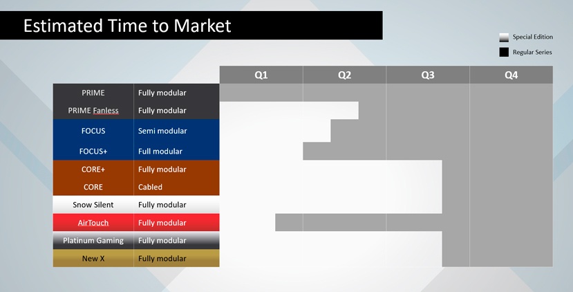

Seasonic roadmapje :)
Afbeeldingslocatie: https://tweakers.net/ext/f/nkiUWayC1MckLEvZJOjVzIPy/full.jpg
Afbeeldingslocatie: https://tweakers.net/ext/f/dSUI0GMmv8IyM7yHHSJ6HXIb/full.jpg
Afbeeldingslocatie: https://tweakers.net/ext/f/EZQahCnwNG2KFarYkQ1md5Qh/full.jpg
