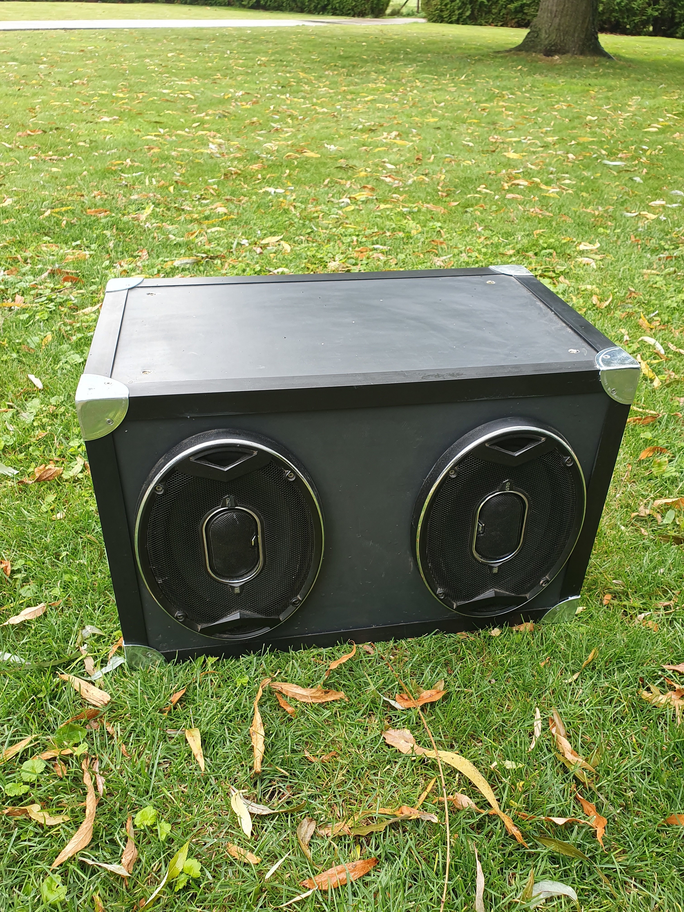

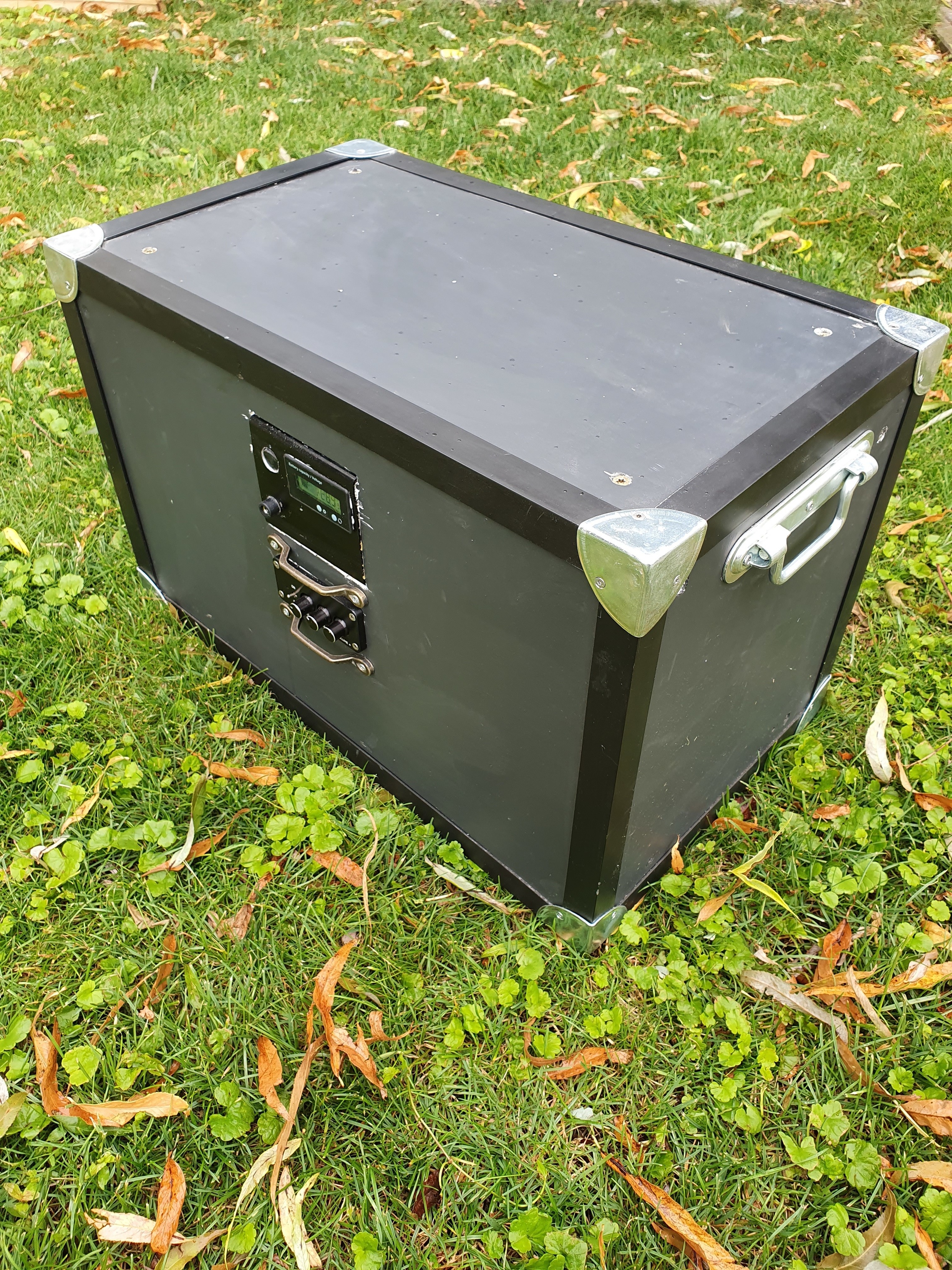

Hallo allemaal,
Ik ben vorige zomer lang bezig geweest aan alweer mijn zesde radio. Bij deze radio heb ik bij het bouwen eigenlijk vooral gelet op het uiterlijk en gebruiksvriendelijkheid. Dit heeft ervoor gezorgd dat de radio niet al te goed bleek te presteren. Daarom heb ik vorige zomer eigenlijk alleen maar mijn oude radio gebruikt omdat die wel lekker hard gaat. :P
https://imgur.com/gallery/JZEdFP8
Dit zit er op dit moment in:
-JBL Stage 810 Subwoofer
-JBL Club 6420 Mids en Highs
-Kenwood KAC-7404
-2X NP12-12 12ah accu
-Sure AA-AB41136 Bluetooth kaart
-Verder heb ik mijn eigen circuit gemaakt om ervoor te zorgen dat de accu oplaadt en op de voeding draait wanneer de radio aan de netstroom is aangesloten.
Nu wil ik deze radio komende zomer wel zoveel mogelijk gaan gebruiken, maar dan zal hij natuurlijk wel even opengemaakt moeten worden. Het probleem is dat de versterker veel te weinig stroom krijgt, en dus al uitvalt rond de 20 procent volume.
Hier komt mijn vraag aan jullie:
Dit is mijn eerste radio met 2 accu's. Nu heb ik gehoord dat de accu's sneller leeg gaan, omdat deze altijd parallel op elkaar zijn aangesloten. Dit zou er voor zorgen dat ze elkaar altijd willen uitbalanceren? Weten jullie of dot waar is, en ik er dus iets tussen moet zetten, of is dit gewoon een fabeltje?
Ik wil sowieso de versterker vervangen, aangezien deze tot 36 Ampere trekt. Ik zal deze gaan vervangen voor een Kenwood KAC-625 voor de subwoofer, en een TA2024 of iets dergelijks voor de andere 2 speakers.
Verder ga ik de bedrading vervangen omdat deze vrij heet werden tijdens lang gebruik. Dit zal ook wel hebben bijgedragen aan het stroomtekort.

  • TBTL
Ziet er gaaf uit met dat rooster en de flightcaseonderdelen!

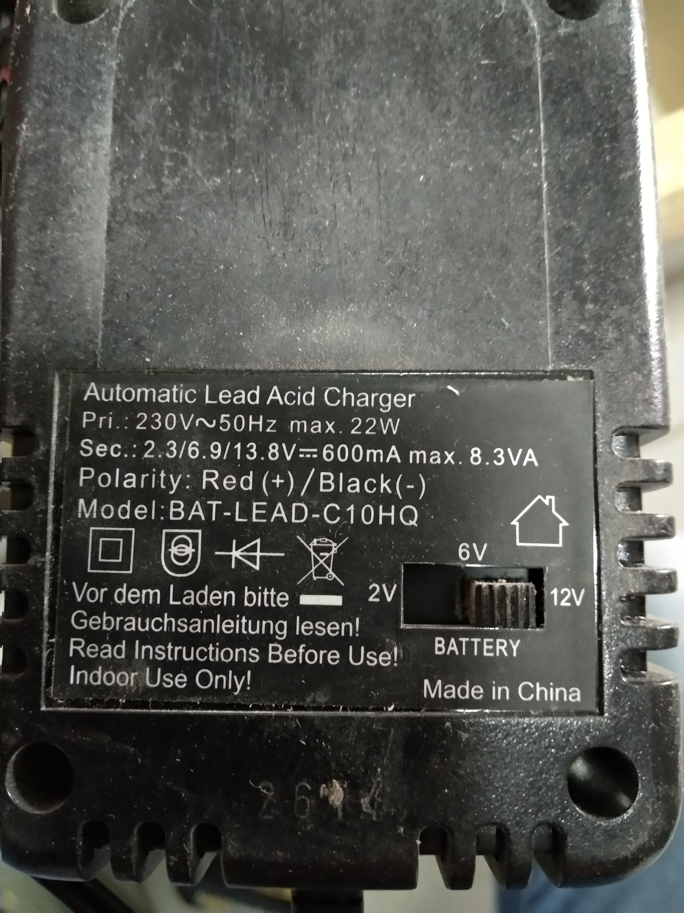

Ik zou mij een 2e loodgel accu aanschaffen, maar ben niet zeker of ik deze mag aansluiten op mijn accu lader, of hij "zwaar" genoeg zal zijn. iemand die mij kan helpen hiermee? 2e accu zou er ook 1 zijn van 7.2AH 12V zoals mijn andere accu. (zelfde merk)
Accu's worden parallel geschakeld zodat 12 v behouden blijft.

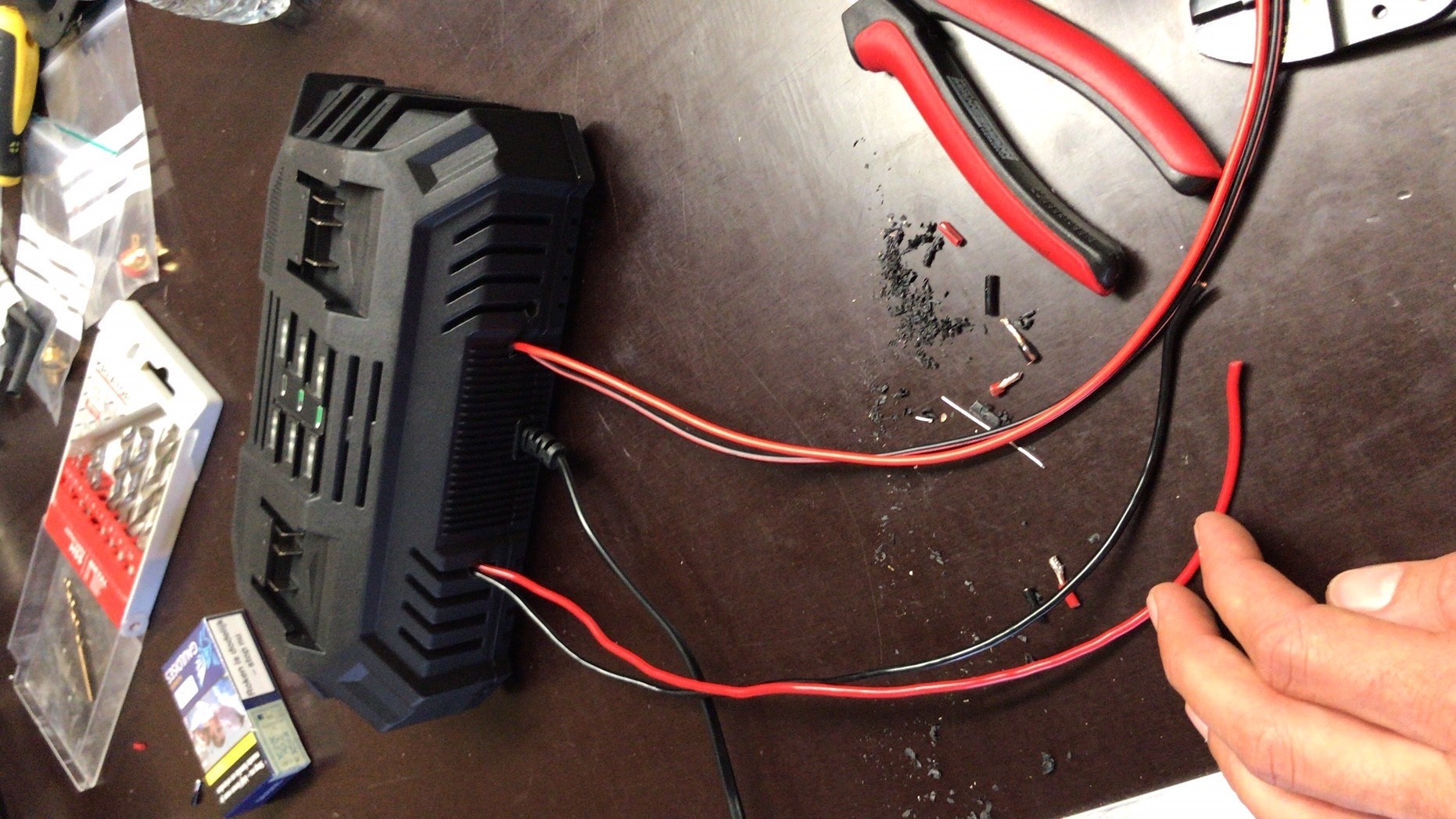

Foto van de oplader:
Afbeeldingslocatie: https://tweakers.net/ext/f/ytgjsgTZwa13JzD2XOHsnkYe/full.jpg
  • Michel5128
  • Laatst online: 30-10 22:02
Dat kan gewoon hoor in parallel. Duurt uiteraard dan wel 2x zo lang om op te laden. En zorg dat ze beiden helemaal opgeladen zijn voordat je ze in parallel aansluit, anders heb je kans dat je de ene gaat overladen terwijl de andere nog met hogere spanning opgeladen wordt.
  • ghostygod
  • Laatst online: 31-03 20:12
Ok bedankt, goeie tip ook, zou ik niet aan gedacht hebben!

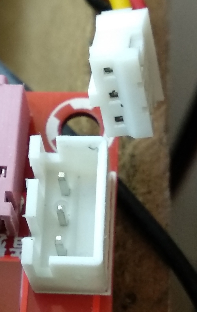

Iemand die me kan helpen om deze 2 type connectors op elkaar te laten passen...? bovenste is van men radio module en onderste van men amp
Afbeeldingslocatie: https://tweakers.net/ext/f/NIMARH5IjZBbmdWQrLojpUw6/full.jpg
  • ronnie vd
  • Laatst online: 31-10 20:40
ghostygod schreef op vrijdag 28 juni 2019 @ 14:29:
Kun je niet een klein stukje van de stekker afsnijden / vijlen? Voor de rest lijken ze wel te passen.
  • ghostygod
de ene is iets breder dan de andere dus zoiezo passen ze niet in elkaar ook al vijl ik het omhulsel weg...
ronnie vd schreef op zaterdag 29 juni 2019 @ 13:14:
  • ronnie vd
Wordt solderen denk ik dan.

Beste mede-Tweakers,
Ik volg dit topic al meerdere jaren, maar volgens mij heb ik nooit eerder mijn creaties hier gedeeld.
Ik had 3 jaar geleden na het wisselen van een auto een setje ovale JBL speakers over.
Deze had ik eerst op marktplaats gezet, maar nauwelijks reacties en veel te lage biedingen.
Dit was dus een goed moment om er iets leuks mee te doen, een kistradio!
Zie hier mijn creatie:
Afbeeldingslocatie: https://i.ibb.co/FsgfG7B/1.jpg
Afbeeldingslocatie: https://i.ibb.co/nCphnqs/2.jpg
Afbeeldingslocatie: https://i.ibb.co/XjR8961/3.jpg
Zoals te zien is heeft hij al redelijk wat geleden van meerdere festivals, feesten, "dauwtrappen" en van de nijmeegse vierdaagse.
Hij is gemaakt van:
  • 18mm dik MDF
  • JBL GTO 938
  • TDA7492P 2x50W met bluetooth 4.0
  • 12V 7Ah lood accu
  • Voltmeter met drukknop
  • Aan/uit schakelaar
Er zit geen lader/voeding in. Ik heb een barrel plug aan de achterkant gemaakt waar ik een accu lader op aan sluit wanneer hij bijna leeg is. Hij gaat met gemak een 4-daags festival mee, dus vaak opladen hoeft niet :) . Aan het begin heeft er een accu beveiliging in gezeten, maar deze trok de accu best snel leeg dus deze heb ik er maar gelijk weer uit gehaald.
De geluidssterkte ben ik erg tevreden over! Ik kan bijvoorbeeld een heel voetbalveld van muziek voorzien.
De kwaliteit is redelijk goed bij gemiddeld volume. Wanneer hij op z'n hardst speelt wordt de bas wel iets minder. Waar ik minder tevreden over ben is dat wanneer ik hem thuis wil gebruiken bij een laag volume ik ruis hoor. Bij het inschakelen hoor je een pop waarnaar hij een deuntje op maximaal volume afspeelt wat erg irritant is... 8)7
Nu heb ik inmiddels weer een paar speakers over (JBL GT6-5C) en wil ik een versie 2.0 maken. Hij moet lichter worden (weegt nu 12,5 kg) en geen van de eerder genoemde nadelen bevatten.
Ik zat aan een ander plaatmateriaal te denken, spaanplaat of OSB. Heeft hier iemand ervaring mee?

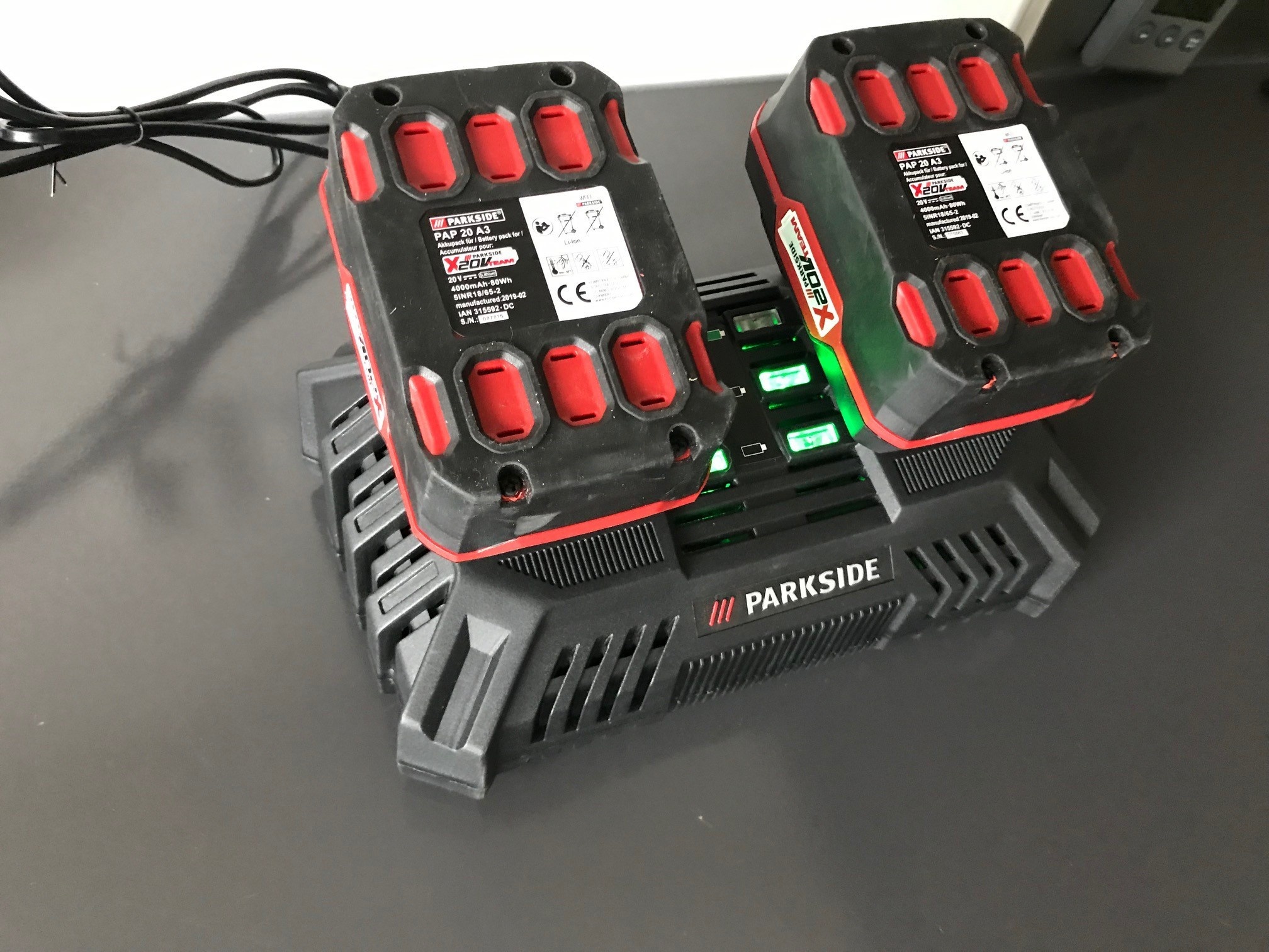

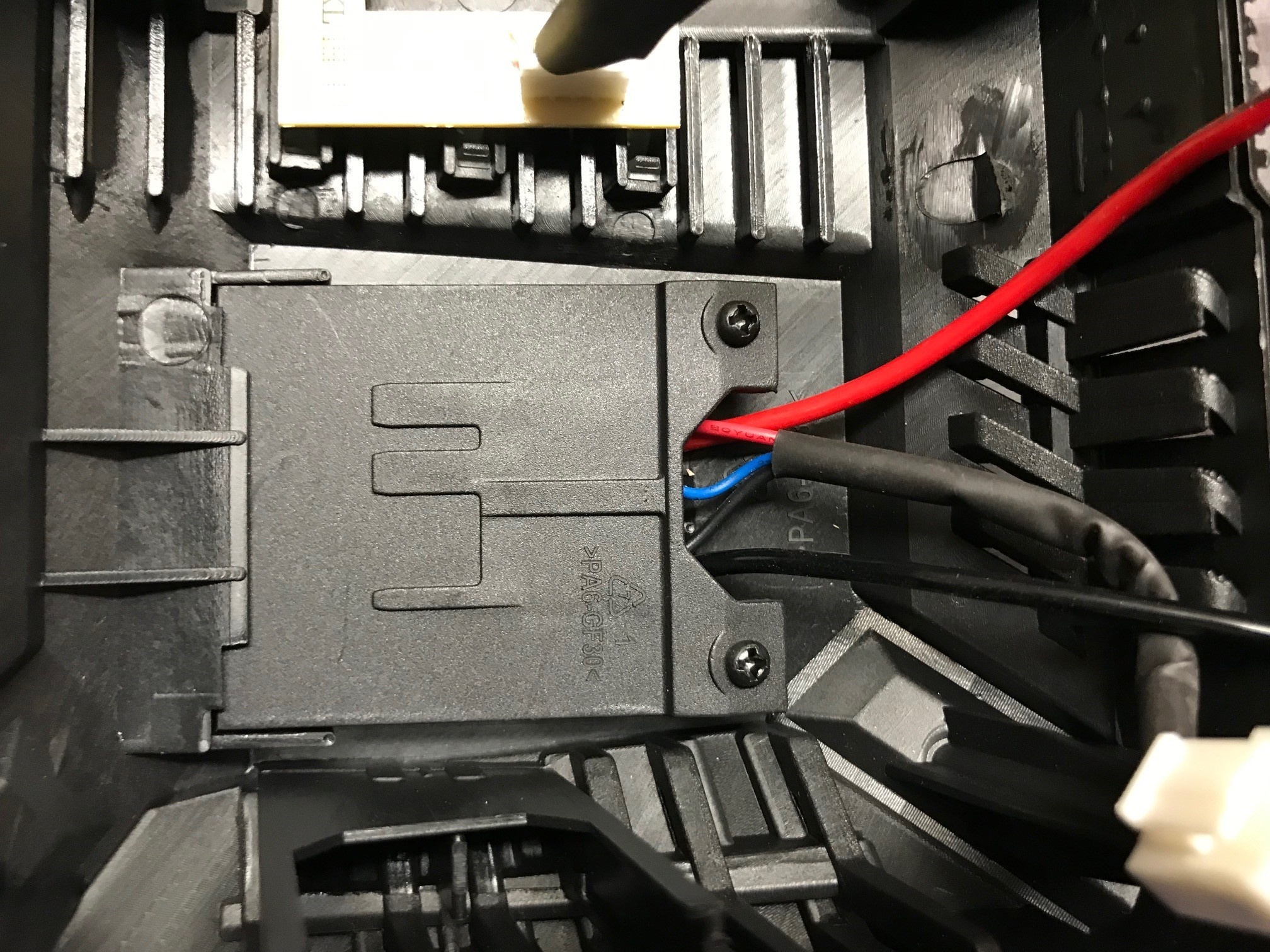

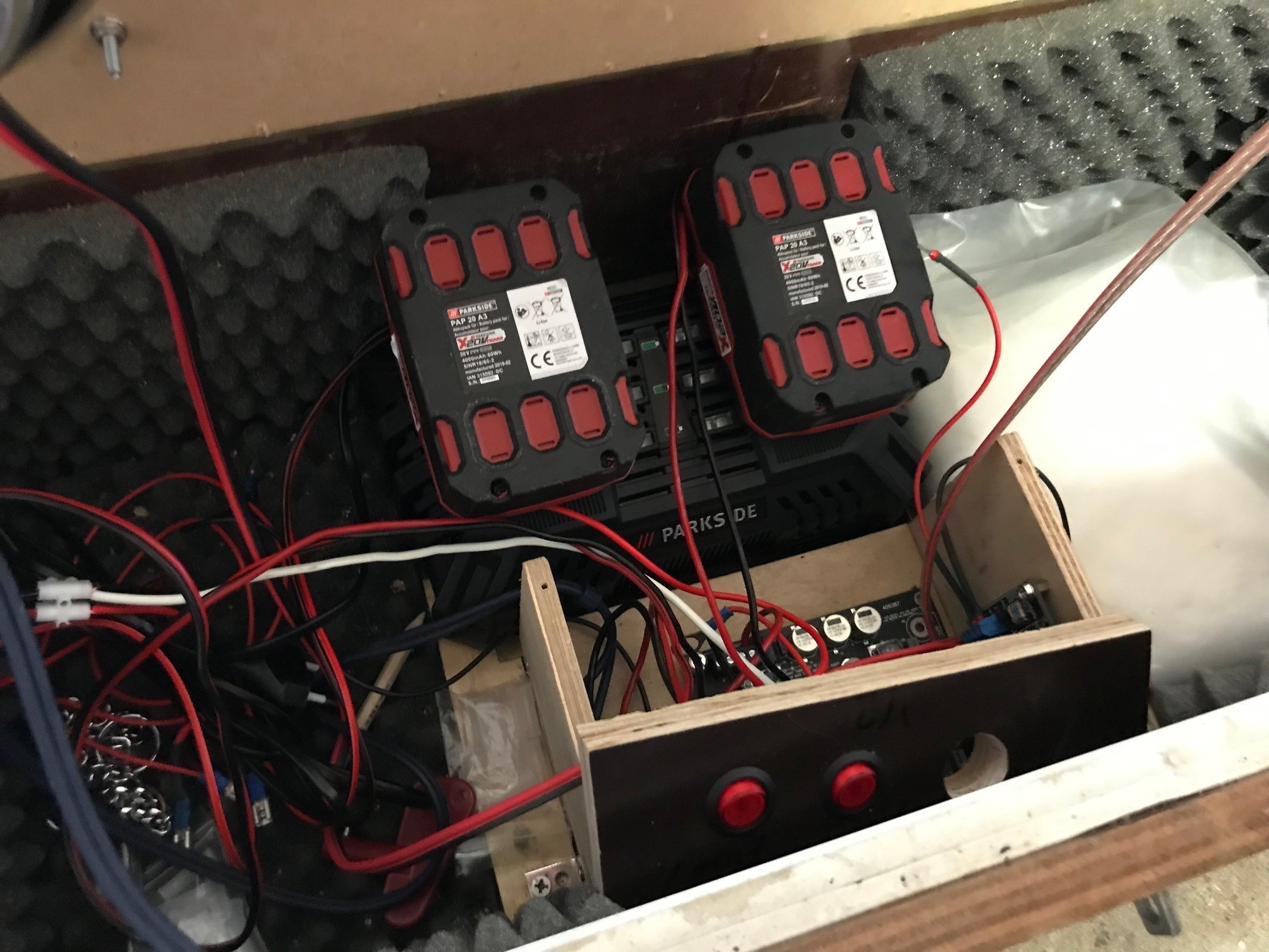

Ik ben de afgelopen dagen bezig geweest met een klein experiment, proof of concept draait nu prima, afwerking laat nog wat te wensen over maar daarvoor komt er een nieuwe kist.
Ik zit al een tijdje in mijn maag met het lompe gewicht van de twee 12V loodgelaccu's die in mijn kist zitten. Ze zijn in serie geschakeld en maken dus 24V die ik nodig heb voor de versterker. Accusafe is destijds door Wesley speciaal aangepast voor 24V en werkt nog altijd. Li-Ion accu's zijn een stuk lichter maar fatsoenlijke packs die 20-24v leveren en een wat hoger vermogen hebben kon ik niet vinden, of unbalanced en dat lijkt me dan weer niet handig.
Tot ik een keer mijn accutol in mijn handen had en naar de accu keek en dacht, waarom niet.. welnu; Accu's van Bosch zijn wat prijzig maar de Lidl verkoopt ze ook;
Afbeeldingslocatie: https://tweakers.net/ext/f/JVE91YmOgIZXCBlwePfokmut/medium.jpg
Twee 20V 4Ah accu's in een dubbele snellader.
Even klieren met de contacten van de snellader;
Afbeeldingslocatie: https://tweakers.net/ext/f/GuAIWWRclFKLv9uvdi43DVWB/medium.jpg
Die oplader is trouwens stiekem twee opladers in één, maakt het aftappen een stuk eenvoudiger.
Snellader weer keurig in elkaar gestoken;
Afbeeldingslocatie: https://tweakers.net/ext/f/wcnoLzlFkicSONBl5ieNsDsV/medium.jpg
En hier werkend in mijn oude kist;
Afbeeldingslocatie: https://tweakers.net/ext/f/XE8JKSSSM8n1gmPL5Fn24qtB/medium.jpg
Ik heb nu twee schakelaars; een is om de twee accu's van elkaar te ontkoppelen voor het opladen, de ander is de hoofdschakelaar voor de elektra. Werkt als een trein dit en na een dag spelen op normaal volume nog ruim de helft van de accu's vol.

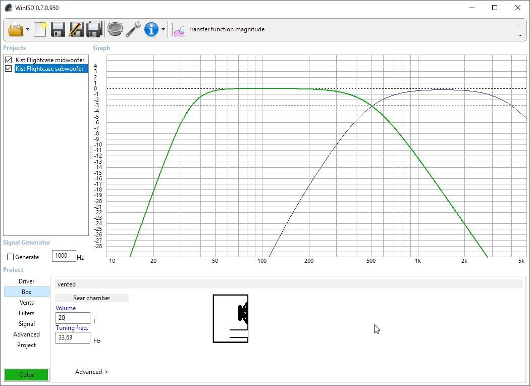

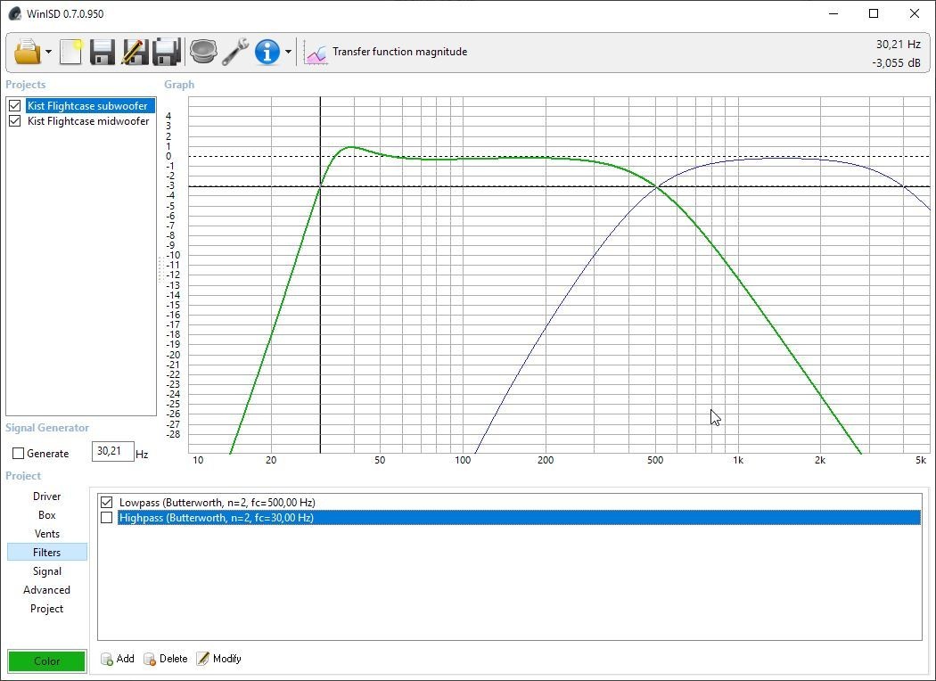

Welk programma wordt hier gebruikt om behuizingen te berekenen? Ik heb een projectje in gedachten om een kist te maken van een oude flightcase. Ik wil een composetje gebruiken wat ik al heb liggen en een nog aan te schaffen subwoofer.
Uit de datasheets van de speakers en woofer heb ik wat gegevens gehaald (optimaal volume van de behuizing per speaker en voor de sub ook de afmetingen van een poort, die als rond in de sheet staat maar die ik omgerekend heb naar een slotpoort. Op zich heb ik er prima vertrouwen in dat het goed gaat klinken maar ik zou het leuk vinden om dit project weer een stapje verder te brengen dan de vorige en ik heb nog nooit met software gewerkt om zo'n kistje te berekenen..
  • douwe.nl
  • Laatst online: 22-10 15:33
Pixeltje schreef op donderdag 10 oktober 2019 @ 06:34:
winisd

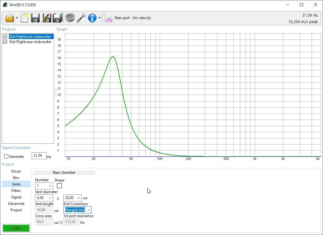

Alvast dank voor het bekijken van mn post
  • Pixeltje
  • Laatst online: 21:36
Pixeltje
Woo-woohoo!
Je hebt gelijk, dat heeft veel geholpen.
Brengt me wel op een vraag waar kennelijk wat controverse over is op internet; maakt het uit aan welke zijde ik de subwoofer monteer? Uitgangspunt hierbij is een subwoofercompartiment met slotpoort van 4*20cm die volgens winisd een whopping 54 cm lang moet zijn.
Die ruimte heb ik overigens wel want de flightcase is binnenwerks 43 bij 54cm. Hoogte totaal iets van 34cm..
Voorstel is nu als volgt; midwoofers en tweeters aan één lange zijkant van de kist, de subwoofer komt dan downfiring in de bodem. Levert wat logistieke uitdagingen op bij het maken van een sub compartiment én het fatsoenlijk bereikbaar houden van de andere componenten.
Maakt het voor de geluidsbeleving cq kwaliteit uit als ik de subwoofer aan de andere zijde van de midwoofers en tweeters plaats en daarmee dus 'naar achteren' laat subwooferen? De slotpoort komt dan aan de zijkant van de flightcase waar geen speakers zitten of naar onderen.
Los van de plaatsing van de sub ziet het er dan zo uit;
TFM:
tfm
Poort velocity;
air veloc
[ Voor 24% gewijzigd door Pixeltje op 21-10-2019 21:35 ]
  • douwe.nl
Pixeltje schreef op maandag 21 oktober 2019 @ 20:24:
TFM:
[Afbeelding: tfm]
Poort velocity;
[Afbeelding: air veloc]
Die opslingering onderin lijkt mij niet echt gewenst/ nodig.
Zo heel ver zit ik ook niet in de materie, een en ander hangt wel af van hoe hoog je de sub inzet. hoe lager hoe minder richtinggevoelig meen ik.
@Jag weet dit ongetwijfeld :)
i7-4770 + R5850 → 9800X3D + 9070XT #Gamerdad

  • Pixeltje
Pixeltje
Woo-woohoo!
douwe.nl schreef op dinsdag 22 oktober 2019 @ 11:41:
Welke slingering bedoel je? Bij de frequentie respons of bij de air velocity?
Ik kan de respons wel iets vlakker krijgen maar dan valt hij ook eerder af - nu haal ik volgens mij het maximale uit het bereik van de sub, of zie ik dat niet goed?
[ Voor 15% gewijzigd door Pixeltje op 22-10-2019 13:15 ]
  • douwe.nl
Pixeltje schreef op dinsdag 22 oktober 2019 @ 13:12:
(kleine disclaimer: ik heb ook nog een hoop te leren op dit gebeid dus pin me er niet volledig op vast)
Bij de frequentie response, nu zal de muziek rond die frequentie harder klinken. de sub gaat nu wel lager maar zo laag hoeft het niet te gaan bij muziek. 40Hz is laag zat (imo)
Air velocity is prima zo. Hoger kan hij gaan puffen omdat de luchtsnelheid in de poort te hoog wordt maar vergeet niet dat je max vermogen simuleert (toch ? cone excursion middels vermogen op mag gezet) hoe vaak zal je max vermogen draaien.
Je hebt de woofer nog niet toch ? welke simuleer je ? misschien is er iets beters te krijgen ? en hoe gat je versterken ?
[ Voor 7% gewijzigd door douwe.nl op 22-10-2019 13:52 ]
  • Pixeltje
Pixeltje
Woo-woohoo!
douwe.nl schreef op dinsdag 22 oktober 2019 @ 13:50:
Hier een voorbeeldje van wat er gebeurd in een kleinere kist (in dit geval 20 liter). -3dB op 35Hz nu;
Afbeeldingslocatie: https://tweakers.net/ext/f/hlGVrEr85Bu7efiLUwafrfga/full.jpg
De air velocity is alleen binnen de perken te houden met deze bizarre poort hoor, een ronde poort gaf snelheden van 30 en hoger.. Overigens helpt het wel om de box kleiner te maken, dan zakt de air velocity ook behoorlijk. Dan nog zou ik met een ronde poort een buis van 8cm diameter nodig hebben die bijna een meter lang is.
Nee, ik heb nog geen van de speakers. De versterker heb ik wel al, dat is deze van tinytronics. Die heb ik in een andere kist al eens gebruikt en bevalt goed. De speakers die ik hier simuleer zijn de Dayton Audio DCS205-4 8"subwooer (een stuks) en de PA130-8 midwoofer (2). tweeters staan hier niet in maar dat gaat om de ND28F-6 (1-1/8"tweeter).
ik heb nu ook verschillende high- en lowpass filters meegenomen. De subwoofer wordt in de beoogde setup door de versterker geregeld op de sub-out, de midwoofer en tweeter krijgen een hoog- en laagdoorlaat filter. High pass 3.5kHz voor de tweeter en low-pass 3.5kHz voor de midwoofer. De versterker is instelbaar zodat de cutoff van de subwoofer ook de high-pass voor de midwoofers is als ik de schema's goed begrijp.
Ik doe dat zo omdat ik de subwoofer niet wil aansturen via één van de reguliere speakerkanalen omdat ik bang ben dat er dan wat weinig vermogen overblijft. (dan zitten de sub, middentoner en tweeter op hetzelfde kanaal namelijk).
  • douwe.nl
Pixeltje schreef op dinsdag 22 oktober 2019 @ 14:32:
35Hz is iig laag zat :)
Ik zou ook een aantal alternatieven simuleren, gewoon een site pakken en alles binnen je pricerange simmen, dan zie je snel de verschillen en mogelijkheden en kom je misscien ook wel eist tegen dat met een klenere poort prima presteerd in de beschikbare ruimte. Inhoud van Winsd is bruto, volume driver en poort moet je daar nog bij optellen om tot je netto te komen, hou daar rekening mee.
Hoe ga je de tweeter/mid filteren ? Daar zitten nog wel wat haken en ogen aan namelijk.
Ken je Paul Carmody ? hij heeft de Isetta, een boombox bedacht rond een dergelijke versterker, wellicht leuk als inspiratie.
[ Voor 5% gewijzigd door douwe.nl op 22-10-2019 15:25 ]
Ik zal even proberen wat foto's online te zetten vanavond van de kist. Ruimte is het probleem niet namelijk ;) Ding is bedoeld om mee te nemen naar (strand) feestjes en dan zo dat ik er meteen een stoel van kan maken.
Mid en hoog filteren gaat dus met de highpass en lowpass fitlers. De tweeter krijgt alles boven 3,5 kHz, mid alles tussen 500 en 3,5kHz. Wat bedoel je met 'haken en ogen'? In principe zijn dit inline filters van Dayton (via soundimports.eu).

Als ruimte het probleem niet is maakt de poort grootte ook niet uit, dat dacht tussen de regels door een beetje te lezen :)
Hoort dit filter bij die betreffende speakers ? is het een set ofzo ?
-edit- zijn het dergelijke dingen ? zo ja, ver van uit de buurt blijven... dat werkt gewoon niet.
https://www.soundimports....EA_louDRNtYIaAj9wEALw_wcB

  • Jag
  • Laatst online: 31-10 17:03
Jag
Pixeltje schreef op dinsdag 22 oktober 2019 @ 20:31:
Kun je daar wat meer over uitleggen? Welk spul bedoel je, de componenten op het filter of de speaker en het filter samen?
Een alternatief mag ook hoor, ben helemaal niet gebonden aan deze filters maar het leek me handig en makkelijk omdat je voor relatief weinig geld zelf je crossover kunt bepalen. Ik zou me er even in moeten verdiepen maar als ik ze zelf kan maken is dat ook wel leuk eigenlijk.
Ik ben nog geen filters tegengekomen die een high- èn lowpass zijn voor de midwoofer en tegelijk een high pass voor de tweeter kunnen zijn.
Genetrsche filters zullen doorgaans een matig resultaat geven. Dat komt doordat drivers ook hun eigen response hebben die niet vlak is, verre van. Daar pas je je filter op aan, dat doet een generisch filter niet :). Een high pass op de midwoofer is relatief duur omdat je er grote componenten voor nodig hebt, daarom wordt dat vaak actief gedaan. Uiteindelijk gaat het erom wat de akoestische steilheid wordt van de afval, niet de electrische. Crossovers ontwerpen is best specialistisch werk.
Als sub zou je kunnen kijken of je ook een grotere diameter woofer kwijt kan als je de ruimte hebt. Meer oppervlakte woofer = meet efficiëntie (en meer ruimte nodig). Downfiring kan prima, maar heeft als nadeel dat je woofer uitzakt. Dit beperkt de max lineaire slag. Hoeveel kan je uitrekenen aan de hand van de moving mass en compliantie van de suspension. Hele lange poorten moet je niet willen, die geven resonanties in je weergave gebied. Een -3dB punt van 35 a 40hz is mooi om op te mikken. Dieper willen spelen betekent veel max output inleveren :)
