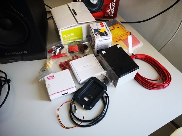

Inmiddels druppelen de onderdelen binnen:
Het is nu enkel wachten op de AMP en nog wat klein materiaal.

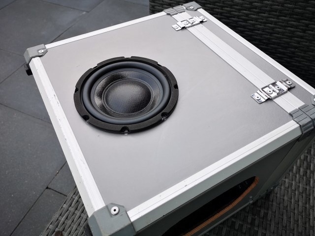

Afgelopen week nog even de subwoofer gepast:
Ik moet achteraf maar even beluisteren of dit op deze manier goed genoeg klinkt of dat ik alsnog een soort gesloten systeem moet bouwen.

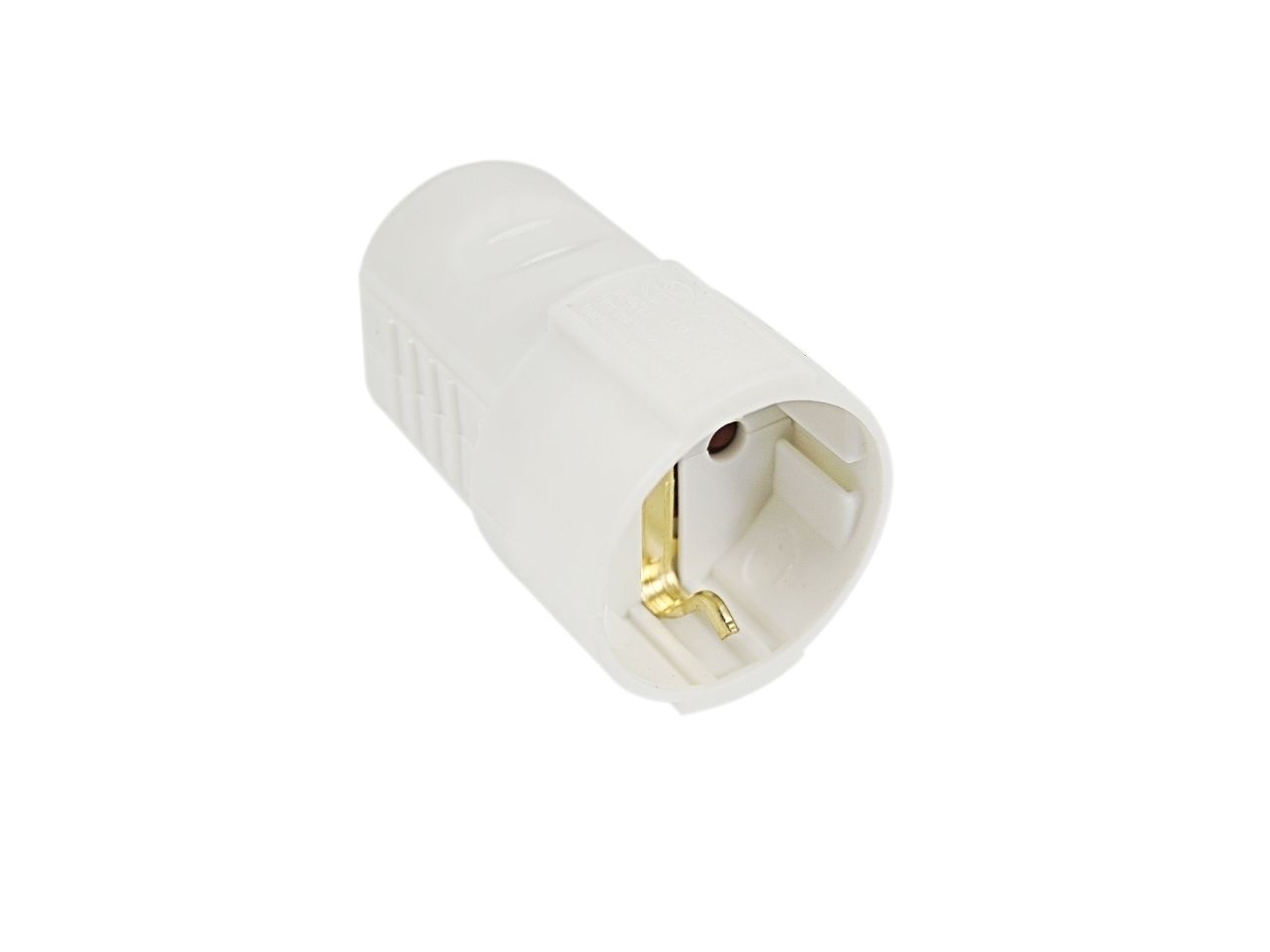

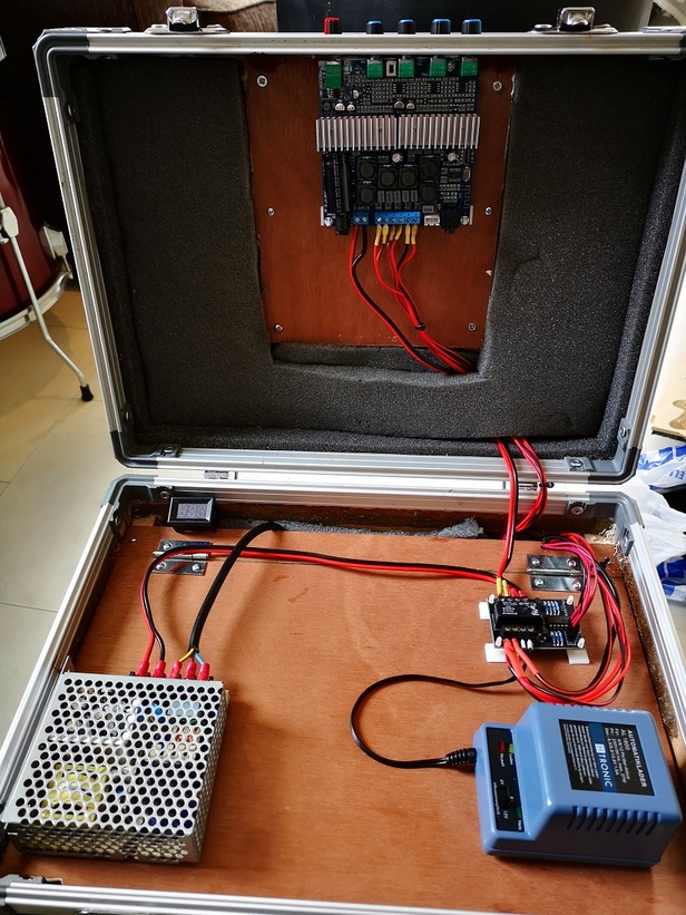

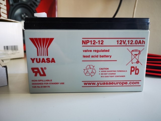

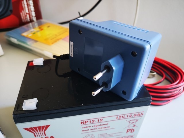

Als acculader heb ik gekozen voor de H-tronic AL1600. Wellicht achteraf gezien niet helemaal de juiste keuze vanwege de stekker die aan het apparaat vastzit.
Hoe zouden jullie dit oplossen (verbinding naar enerzijds voeding en anderzijds accusafe)?
Ik dacht zelf aan een schuko contrastekker.
Bouw je de voeding en lader in je kist? Dan alle stekkers van voeding en lader knippen. Aan de kant waar de 230V stekkers zaten soldeer je dan dit: https://nl.aliexpress.com...50-V-10A/32836678649.html (goed isoleren met heatshrink). Je kunt ook van die schuif connectoren gebruiken (geïsoleerd).Als acculader heb ik gekozen voor de H-tronic AL1600. Wellicht achteraf gezien niet helemaal de juiste keuze vanwege de stekker die aan het apparaat vastzit.
De andere kant van de kabels van voeding en lader bevestig je dan aan de Accusafe.

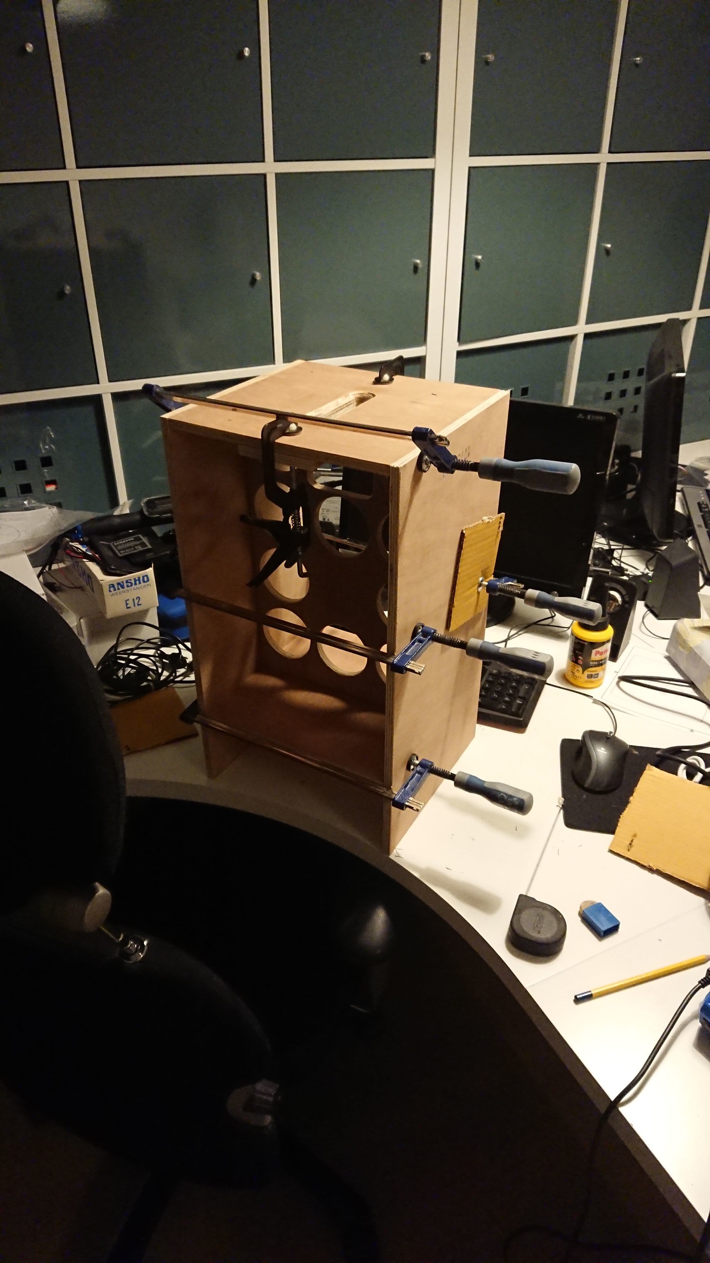

Lekker hè als de onderdelen langzaamaan binnen komen! Hier ook één voor één steeds een pakketje vanuit China. Vandaag kwam de 12v 15a industriële voeding die ik nodig ga hebben om het geheel (Raspberry+DAC, versterker en lichtshow) van stroom te voorzien.

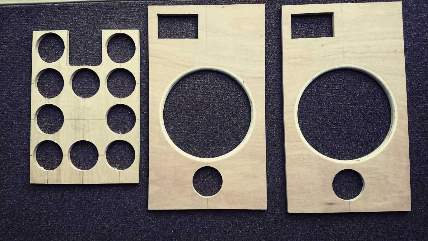

Inmiddels heb ik Volumio goed draaiende op de Raspberry, op zo'n manier dat ik hem ook gewoon als Bluetoothspeaker kan gebruiken wanneer er geen Wifi is.

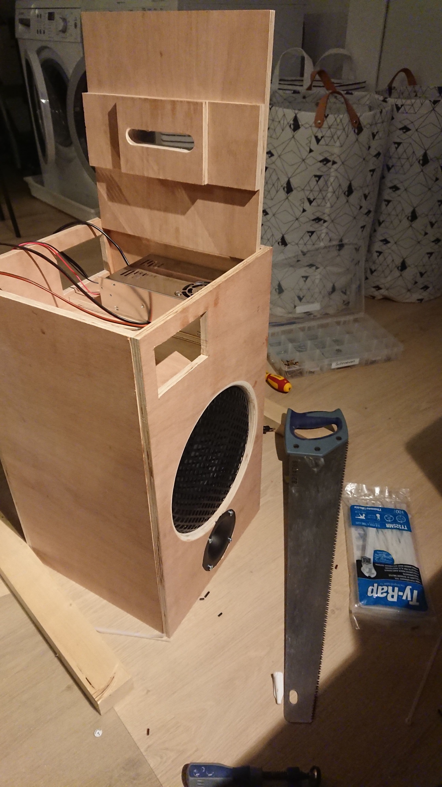

De voorkant van de kist heb ik al flink onder handen genomen, speakergaten zitten er inmiddels in, alsook de gaten voor aan/uit en volumeknop. Daar komen ronde kijkvensters bij waardoor het binnenwerk te zien is (dwingt me om netjes te werken....) Dat hadden perfect ronde gaten moeten worden, maar helaas schoot bij één de gatenzaag los, waardoor het gat meer leek op een druipsteengrot dan een perfect gat. Met de Dremel heel aardig bij kunnen werken, maar niet zo goed dat ik er tevreden over ben
Gelukkig zijn het +/- 100mm gaten en is dat mooi af te werken met koppelstukken uit de ventilatiewereld
. Stuk PVC er in met een profieltje en het is ronder dan rond.

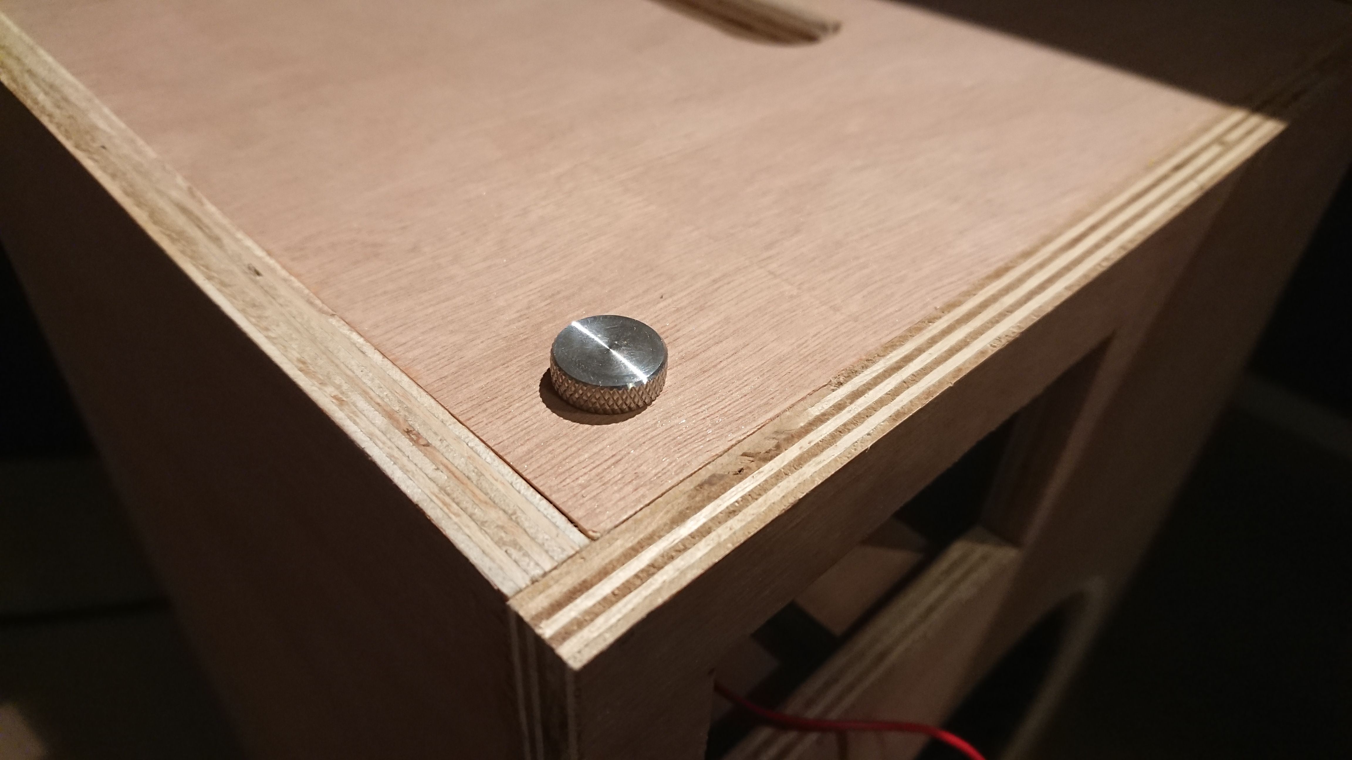

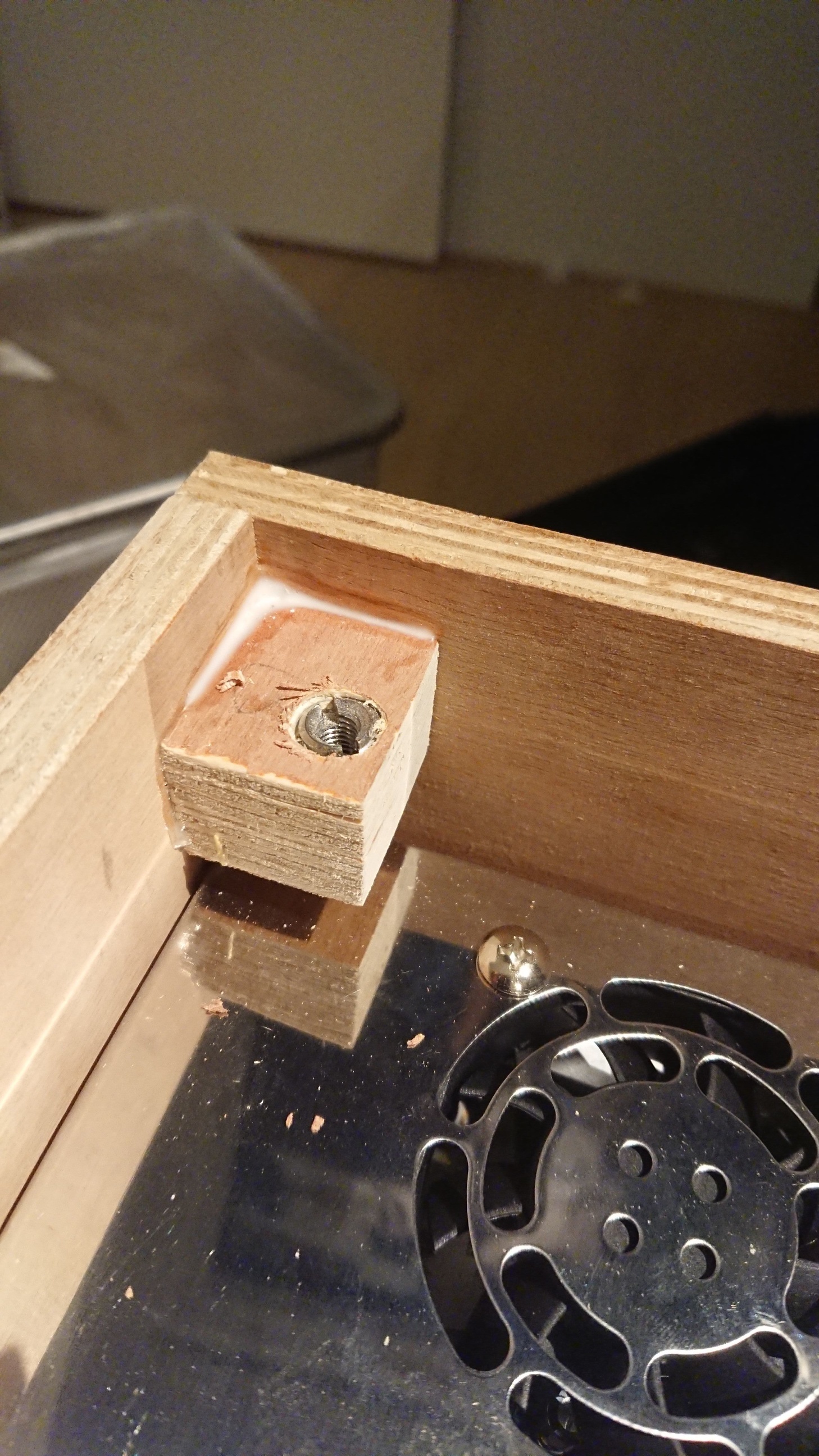

Enige waar ik nog een beetje mee zit is dat de kist eenvoudig open moet kunnen. Ik wil wel fysiek bij de Raspberry kunnen als er iets mis is. De deksel komt dus met een scharnier op de kist en met tochtstrip en een sluiting moet dat dan goed dicht en eenvoudig open kunnen. Ik vind dat een zwak punt ivm resonantie bij hogere volumes. Bovendien ben ik nog niet helemaal uit welk type scharnier ik wil gebruiken. Denk dat het easy mount opbouw wordt.

Dat zou ik zo snel mogelijk doen. Grote kans dat het niet is wat je ervan verwacht had. Als je dan al een heel systeem in elkaar hebt gezet is het niet echt relaxed als je helemaal opnieuw kunt beginnen.
Eerder werd aangeraden om de 6x9 speakers af te sluiten van de rest, moet ik daarbij nog ergens rekening mee houden?
Zowel de voeding als de lader komen inderdaad in de kist. De IEC connector had ik al liggen inderdaad.
Ik maak gebruik van de how-to zoals die op de website van accusafe staat.

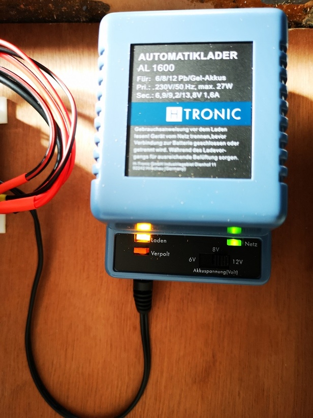

De vraag was meer hoe ik de stekker kant van de acculader aangesloten krijg, aangezien er geen kabel is om te strippen. Zonder de lader uit elkaar te halen is het denk ik beter om een contrastekker te gebruiken:

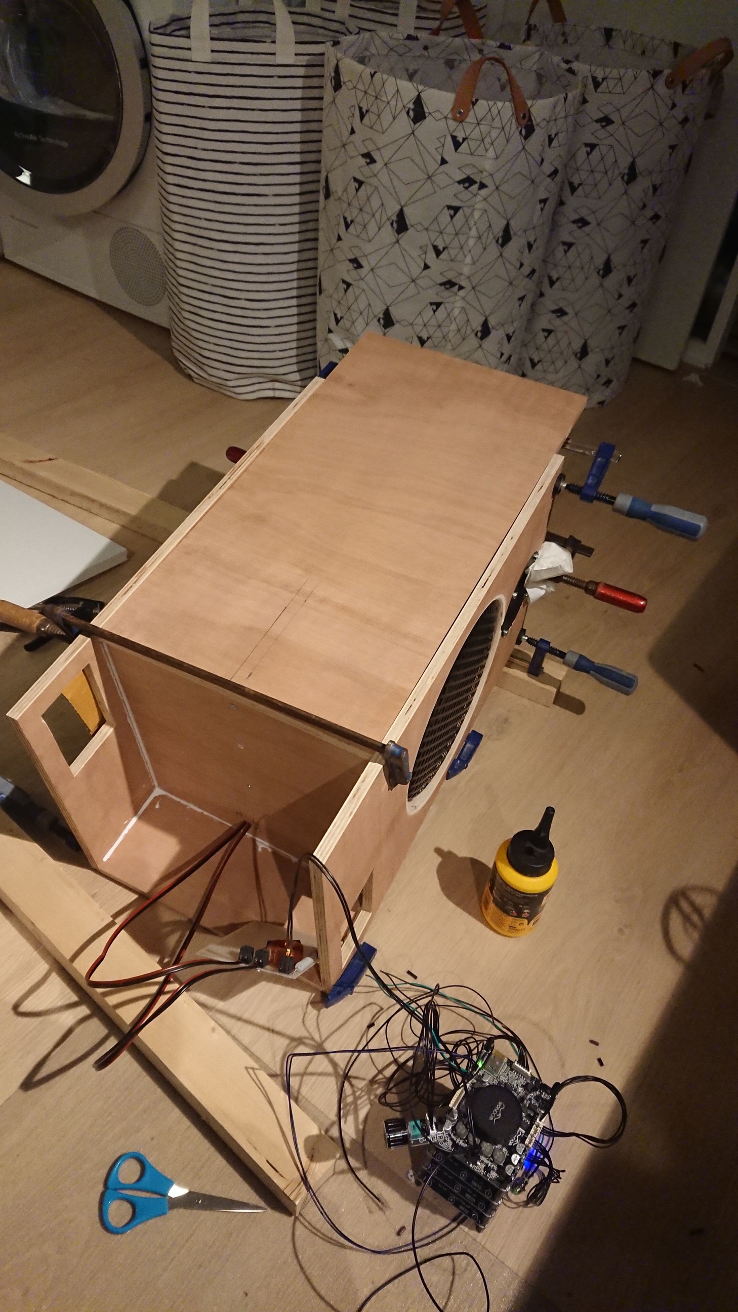

Het belangrijkste is dat je de subwoofer in een afgesloten compartiment bouwt. Je zou kunnen berekenen hoe groot dat compartiment moet zijn, maar ik weet niet of je daar zin in hebt. Door het toevoegen van een berekende baspoort is het mogelijk de bas nog lager te krijgen. Misschien willen mensen hier, of op forum.zelfbouwaudio.nl, je er wel mee helpen. Hoeveel liter heb je denk je tot je beschikking voor de subwoofer?nshdz schreef op dinsdag 24 juli 2018 @ 10:19:

Oh nu zie ik het. Ik dacht er wél een aparte adapter aan zat, maar de lader ís de stekker. Dan inderdaad iets als een verlengsnoer inbouwen.Zowel de voeding als de lader komen inderdaad in de kist. De IEC connector had ik al liggen inderdaad.
Voor nu maar even goed inlezen dan. Ik probeer vanavond even te passen en te meten.

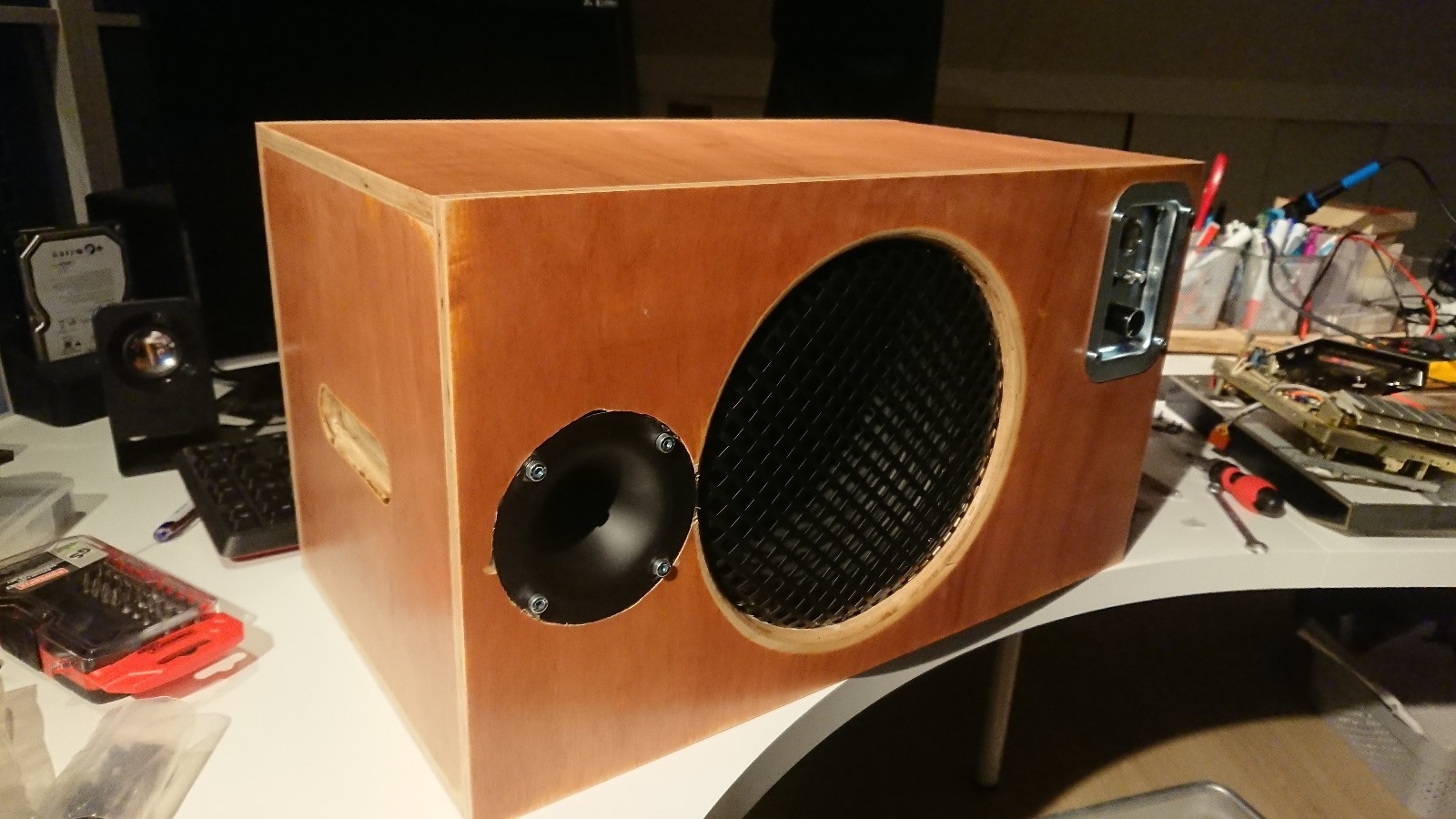

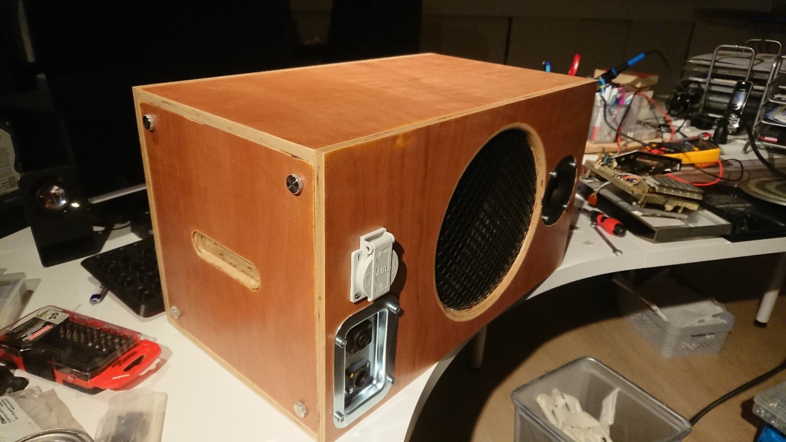

Als het goed is komen de 2.1 bluetooth versterker, usb socket en de voltmeter vandaag binnen
Ik denk dat een ieder hier wel weet wat dit betekent....
🚗Renault Scenic E-Tech 87kWh MY24, 🔌Alfen Eve Single S-Line, 🌞19x DAS 420Wp + Enphase, 5x Jinko 320Wp + GoodWe, 🔋Sigenstore 36kWh + 17kW + Gateway
De standaard set met 2 P-Audio HP-10W woofers en 2 PHT-407N tweeters dankzij @MarijnspDenyo schreef op maandag 30 juli 2018 @ 20:38:
@djrednas Die wil ik ook nog gaan bouwen, welke speakers ga je gebruiken?
Wellicht ooit nog de andere helft bouwen. Op deze variant komt een audio uitgang zodat er een boominator van kan worden gemaakt

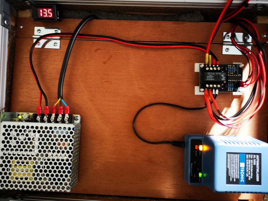

Vraagje. Ik ben bezig met het binnenwerk van mijn kistradio. Ik heb een 12v 15a voeding die ik eigenlijk wil gebruiken om alles aan te sturen (versterker, Raspberry en Ledstrip). Dat moet qua vermogen ruim kunnen, ik heb hem 'op de groei' gekocht.
Nu sluit ik alles aan, waarbij ik de Rpi via een 12v -> 5v step down doe. En vervolgens klinkt het alsof ik naar mijn oude C64 packet radio aan het luisteren ben en er tegelijkertijd een fax binnenkomt. Niet goed.
Om het één en het ander uit te sluiten heb ik de Rpi apart gevoed, zowel via een andere 12v in combinatie met de step down module: Prima geluid. Ook nog met een aparte 5v voeding: ook prima geluid. Eigenlijk werkt het altijd prima, behalve wanneer ik alles aan één voeding hang.
Nu kan ik natuurlijk 2 voedingen gebruiken die ik beide via dezelfde schakelaar aan/uit zet. Maar dat is niet het originele plan en ik wijk niet graag af van mijn oorspronkelijke plan.
Één dingetje nog: in mijn proefopstelling is de voeding op netspanning aangesloten via een niet-geaarde stekker. Ik kan me niet voorstellen dat dit het probleem is, omdat de versterker en ledstrip het prima doen op deze voeding zolang ik de Rpi er maar niet aan hang.
Iemand een idee wat er aan de hand is en vooral: hoe los ik het op?

Groundloops zijn vaak erg moeilijk op te lossen; Ik denk dat je toch op twee voedingen of de boel galvanisch moet scheiden om je probleem op te lossen. @ronnie vd heeft over dat laatste eens een post gemaakt:Hoppa! schreef op woensdag 1 augustus 2018 @ 08:28:

Over je stroom aansluiting: kun je niet een geaarde voeding kopen? Het is sowieso goed om een industriële voeding te gebruiken.ronnie vd schreef op vrijdag 15 december 2017 @ 19:33:
Oplossing groundloop:

Groundloops zijn vaak erg moeilijk op te lossen; Ik denk dat je toch op twee voedingen of de boel galvanisch te scheiden om je probleem op te lossen. @ronnie vd heeft over dat laatste eens een post gemaakt:
In dit geval is een ground loop isolator een betere oplossing.

De voeding is wel geaard (is een industriële voeding), alleen in de testopstelling heb ik hem niet aan een geaarde stekker hangen.Terrz schreef op woensdag 1 augustus 2018 @ 08:57:

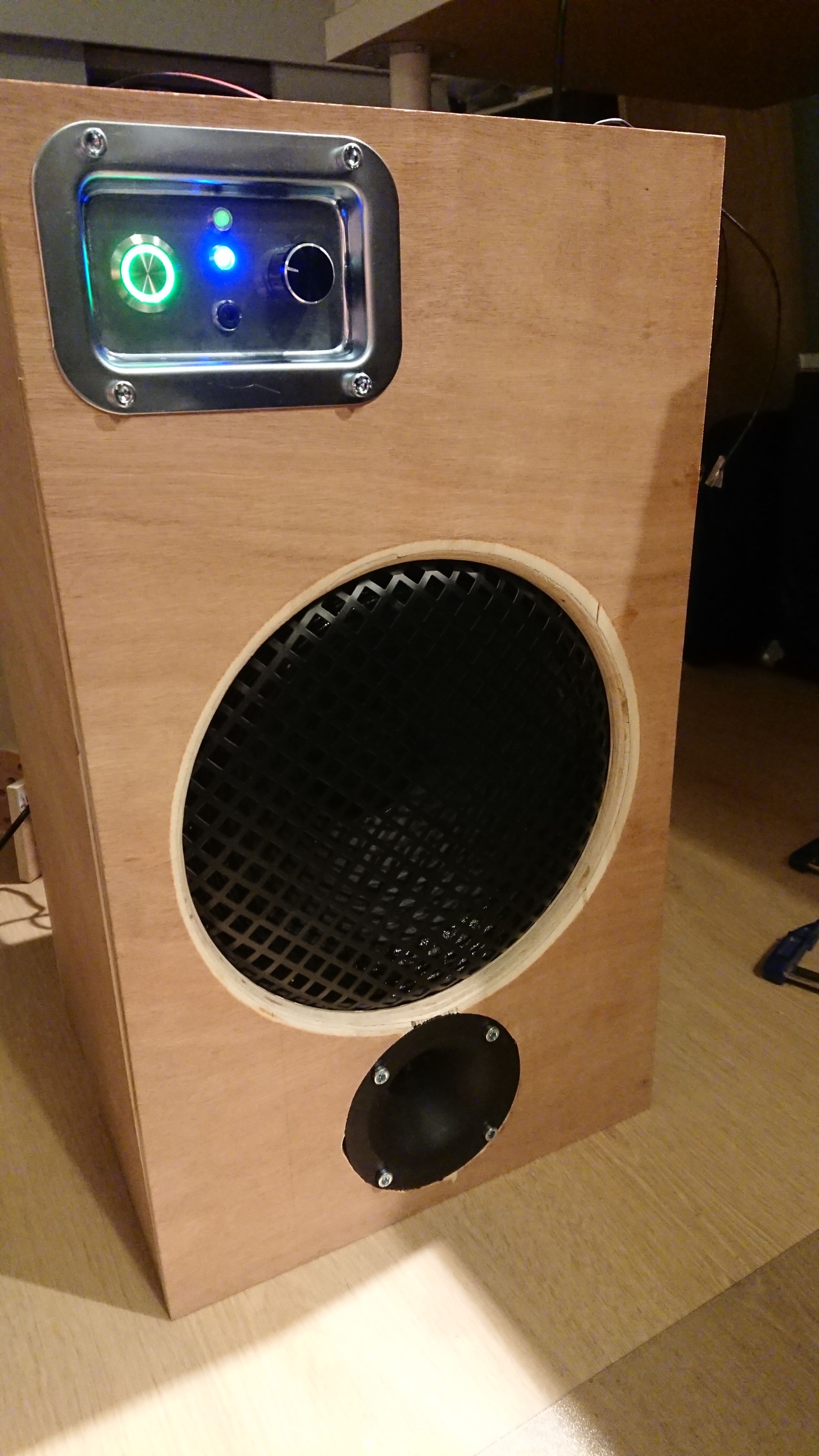

De standaard set met 2 P-Audio HP-10W woofers en 2 PHT-407N tweeters dankzij @Marijnsp.
Gegroet Maurice

De set is als volgt:
- Sony mex-bt4100u autoradio
- Clarion apx4241e versterker (https://www.clarion.com/n...uct-sc_1259489403024.html)
- Subwoofer MTX Thunder Pro 500 watt 8 inch
- 2x speaker Kenwood KFC-6907 max 200w (nominaal 50w)
Nu moet ik de kist nog verder afmaken maar ik zit met een paar vragen.
1. Nu vind ik dat er behoorlijk wat geluid uit komt, terwijl de versterker op 4-ohn eigenlijk slechts 4x 60w zou geven, overbrugd zou die zelfs 2x100w kunnen geven. Nu wil ik daarom mijn subwoofer gebrugd aansluiten, maar als ik nu de set aan zet vind ik de sub al behoorlijk zijn werk doen en ik ben bang dat ik hem zou opblazen. Zou dit kunnen gebeuren of ben ik gewoon te bang?
2. Welke acculader zou geschikt zijn voor mijn set? Hij hoeft het niet bij te houden met laden, maar iets laden tijdens het gebruik kan geen kwaad. Die in het begintopic (instelbare industriële voeding 230v --> 12v 3,0amp lijkt me wel wat, al zal mijn set op redelijk volume denk al snel richting de 10 ampere gaan gebruiken)
Zie hieronder voor de tot nu toe nog behoorlijke beunkist.
Ik heb de subwoofer als basis gebruikt, met het idee een goede klantkast e behouden voor de sub. Daar twee platen tegen aan met de rest van de apparatuur. De zijkanten + bovenkant wil ik morgen afmaken en richting het weekend het frame op wielen erbij. De kist heeft afmetingen van +- 42cm breed bij 70cm hoog
remote kabel komt nog op de autoradio en overal komen nog schakelaars etc tussen.

@user_tweakers De voeding die je aangeeft is een voeding en geen acculader. Zou je kunnen gebruiken om op 230v te spelen, wellicht een iets zwaardere dan. Koppel of schakel dan wel de accu los. Ik zou met deze set eerst eens kijken hoe lang je op de accu kunt spelen, denk best wel lang voor jouw gebruik. En dan gewoon af en toe opladen met een acculader. Ik zie de accu niet op de foto's, is het een auto-accu? Dan ook een lader hiervoor gebruiken uiteraard.
Model Y LR 2023, 11kWp ☀️.O/W. Zappi 2.1
Bedankt voor de reactie.Denyo schreef op dinsdag 7 augustus 2018 @ 10:07:
Zou een 8,5 ampere voeding voldoende leveren? Ik blijf het toch vreemd vinden dat ik het hele setje zo onwijs zwaar afgezekerd hebt, en hele dikke kabels destijds (met advies bij een audio car speciaalzaak) zulke dikke kabels hebt gekocht, en nu lijkt het dus allemaal wel mee te vallen hoeveel ampere's het gebruikt?
De accu is een wat oudere tractie accu die in het verleden is gebruikt voor een buisrailwagen (elektrisch transport in de agrarische sector). Staan bekend om dat ze tot 80% ontladen kunnen worden en een lange levenduur hebben. Is echter wel een oude (gratis) dus het beste is er vanaf.

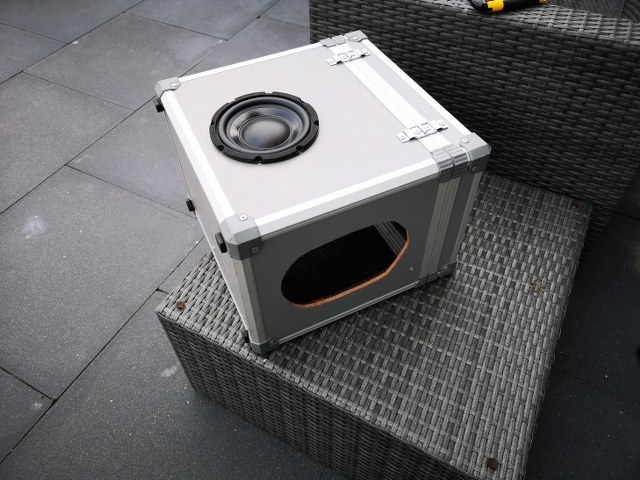

In het verleden meerdere kistjes gemaakt. Nu bezig met een nieuw project. Het wordt een 2.1 kist. Mid en tweeters heb ik al maar een sub nog niet. Na veel scrollen door dit topic ben ik er nog niet uit. Hebben jullie nog tips voor een betaalbare 8 inch (20cm) sub? liefst 4 ohm of lager voor een kistje van ca. 18L
Subjes die ik in WINISD ga simuleren zijn:
- Omnes Audio W8-670Z
- Mivoc AW2000
- Dayton Audio SD215A-88
[ Voor 19% gewijzigd door boppos op 10-08-2018 20:01 ]
Als het kleiner mag is de tangband W6-1139 ook wel interessant wellicht.boppos schreef op vrijdag 10 augustus 2018 @ 19:11:
- Mivoc AW2000

Waar kan je nu nog een accusafe of vergelijkbaars scoren? Mijn idee was om in watervaste MDF die ik nog heb liggen wat te (laten) maken, 2 luidsprekers, batterij, het laad-stuk en de autoradio er in en gaan met die banaan...
[ Voor 10% gewijzigd door HyperBart op 13-08-2018 10:37 ]
Ik heb nu mijn PAM8610 ontvangen, de 12v versie dus, en ik ben erg tevreden over het geluid. Ook als ik mijn Fiio aansluit speelt hij erg hard. Echter heeft de Fiio ook een erg sterk uitgangssignaal, met mijn telefoon is het namelijk allemaal al een stuk minder. Kan ik om dit te voorkomen nog iets van een voorversterker aansluiten?
Kan iemand mij ook vertellen wat ook alweer de berekening is om te kijken hoelang je ongeveer op een accu speelt?
Zo, ik heb inmiddels geluid en ben meer dan tevreden.
Voordat ik het netsnoer aansluit, wil ik heel zeker weten dat ik niets fout doe
In de handleiding staat het volgende:
"Inactief
In deze stand is de versterker gekoppeld aan de voeding, en de acculader gekoppeld aan de accu.
De groene statusled brandt niet.
De AccuSafe wordt in de “Inactief” stand gebracht onder één van de volgende voorwaarden:
•De accuspanning is lager dan 11.5V
•De voeding is/wordt aangesloten
•De rode drukknop wordt eenmalig ingedrukt. "

Heel erg duidelijk ben je niet. Waar twijfel je precies over als je "de handleiding" nauwkeurig hebt gevolgd?nshdz schreef op woensdag 15 augustus 2018 @ 20:02:

Ik ga er overigens van uit dat je gewoon al het netsnoer hebt aangesloten en er niets is ontploft...
Het komt voort vanuit mijn eigen onzekerheid.
Ik heb altijd wel computers in elkaar gezet en veel met professionele Audio apparatuur gewerkt, maar dit is toch weer iets nieuws.
Ik kan nergens informatie vinden (of ik kijk niet goed) over hoe ik de accu, met een accusafe er tussen, opgeladen krijg.
Is het "gewoon" netsnoer erin, aan/uit-schakelaar omzetten en de rode knop indrukken?
Netspanning sluit je aan op zowel de acculader als de 12V voeding. Zodra er spanning op komt zorgt de Accusafe dat er vanaf de 12V voeding wordt gespeeld én de accu via de acculader wordt opgeladen. Ik weet niet waar je een aan/uit schakelaar hebt zitten, maar daar zou je in theorie niets mee hoeven te doen.nshdz schreef op zaterdag 18 augustus 2018 @ 11:33:

De schakelaar zit tussen de accusafe en de + van de accu (zoals ze dat zelf hebben gedaan in hun how-to's).
Het laden/spelen tegelijk is inmiddels ook gelukt zoals je op de foto's ziet.
Ik heb de accusafe niet actief/inactief hoeven zetten nadat ik de aan/uit-schakelaar had omgezet. Hij begon direct met laden.
Ik ben bezig om een (hele) oude radio om te bouwen naar een leuk speakertje.
Vrij simpele opzet, 2 speakers en een TA2024.
Nu wilde ik ook een ledstripje er in bouwen en deze had toevallig een 12V 5A voeding erbij zitten. Perfect! Dat dacht ik tenminste. Als ik deze voeding op de TA2024 aansluit speelt hij voor 5sec en dan valt hij uit. Duidelijk doet deze voeding niet zoals belooft. Het ledstripje kan hij wel gewoon aan.
Een oude adapter gepakt van 12V 1.5A en deze doet het wel prima maar kan niet genoeg vermogen leveren.
Weet iemand hoeveel vermogen ik nodig heb?
TA2024 = max 2x15W = 30W
Op de ledstrip staat nergens wat het verbruik is. Zitten ong. 60ledjes per meter op. Ik denk dat ik ong. 2,5 meter ga gebruiken.
Is 12V 4a dan genoeg? En hebben jullie nog aanraders waar ik zo'n adapter (goedkoop) kan halen?

De lader staat ten alle tijde verbonden met de accu, en de versterker aan de voeding zodra de accusafe "uit" staat.nshdz schreef op zaterdag 18 augustus 2018 @ 19:00:
Zodra je de stroom aansluit blijft de accusafe "uit" staan. je kan dus nu spelen en laden.
Zodra je de stroom er af haalt (230V) kan je spelen op accu door de accusafe aan te zetten met de zwate drukknop. Uitzetten gaat daarna met de rode drukknop, of door het aansluiten van de 230V.

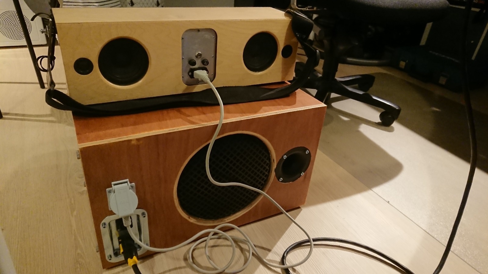

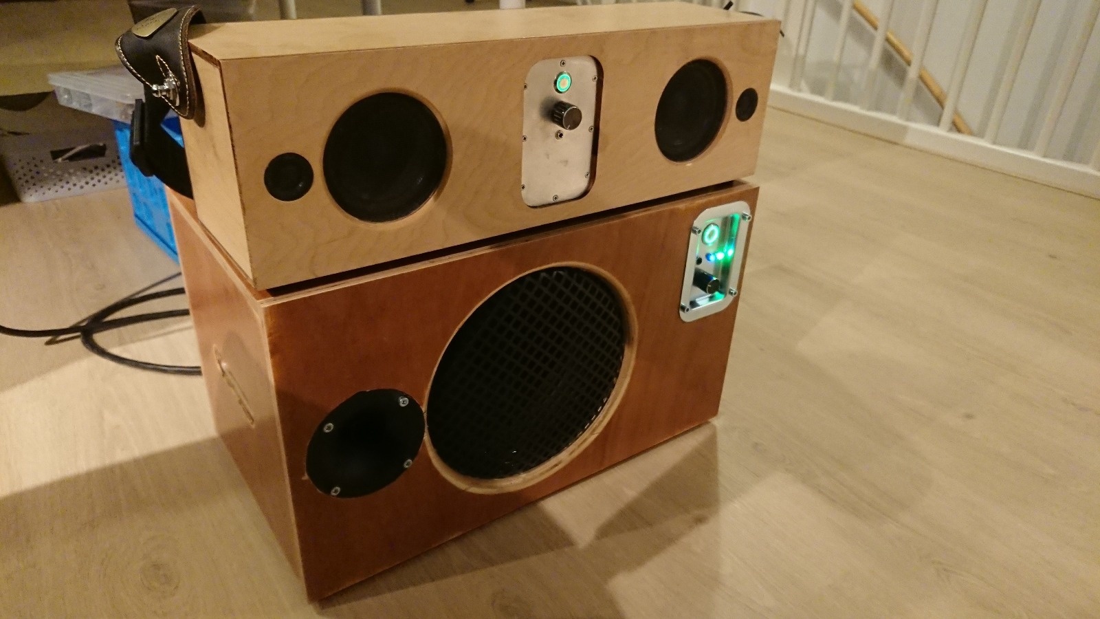

Tijdje geleden de Halfinator afgemaakt:
Inputpaneeltje past perfect:
Speaker zelf:
De printplaat is nog niet compleet foutvrij, maar de kernfuncties doen het in ieder geval perfect. Op vakantie twee weken lang gebruikt en de accu niet hoeven op te laden.
Speaker zelf:
druk en typefouten voorbehouden

Zo moet de kast eruit gaan zien:
Links en rechts krijgen elk een eigen compartiment van ca 1.5 liter. Net zo groot als de kast waar ze origineel in zaten.
De subwoofer is van een Philips home cinema. Via de eastech site heb ik de gegevens achterhaald en in winisd gezet.
De subwoofer behuizing wordt ca 17 liter. De basreflexbuis moet iets van 40cm lang worden om de kast op 35 hz af te stemmen.
De versterker is een tpa3118 board van 2x30 en 1x60 watt. Werkt mooi en wordt niet warm tijdens flinke belasting.
Voeding 15 stuks 18750 cellen. 3s5p configuratie met balanceer bms.
Daarachter een (uitschakelbare) step up naar 24 volt.
Aangezien je normaal aan een paar watt genoeg hebt. Als i moet knallen kun je omschakelen naar 24v.
Speaker zelf:

Het is al weer even geleden, maar er is zowaar weer een project afgerond!
Zie hier, de halfinator (Part 1)
En wat van tijdens het bouwen
Klinkt geweldig! Nu nog even een koppeling maken van de mini naar de halfi, en ze kunnen gezellig samen herrie schoppen op 1 bluetooth module
Alleen nog een keer op vol volume buiten testen
Er zit een aansluiting op om ooit nog een keer een 2e halfinator aan te sluiten, en er zo toch een volwaardige boominator van te maken. Of een willekeurige andere speaker te voeden, kan ook

Mijn kratje krijgt eindelijk een grote beurt.
Voltage word 24 volt in plaats van 12v
Raspberry pi 3B+ krijgt een LCD 2x16 met informatie over het nummer / mode (Bluetooth, Airplay, Spotify connect, Jack, usb en radio)
Versterker wordt 2x 100W RMS in plaats van 2 x 20W RMS.
Er komt ook een acculader en voeding in
(Totaal gewicht rond de 23 kg)
Ik zal binnenkort foto's maken van de setup.
ik ben genoodzaakt een nieuwe kist te maken omdat ik simpelweg te weinig ruimte heb.
Vandaag heb ik wat planken op maat gemaakt (Betonplex 18mm dik) had nog enorm veel van liggen het mooie hiervan is dat het glad en bruin/zwart van kleur is dus hoef ik niet te schuren / verven. Helaas zijn de zaagzijdes niet erg mooi om te zien dus was ik van plan om er aluminium hoekprofielen op te zetten en van die bolhoeken. maar aangezien betonplex (volgensmij) niet erg arkoestisch is zoek ik hier een voering voor ik zit zelf te denken aan noppenschuim dat is namelijk goedkoop en makkelijk te plakken iemand hier ervaring mee?
Ook heb ik voor mijn LCD scherm een python code geschreven zodat die de metadata (artiest , nummer) laat zien helaas krijg ik dit niet aan de praat met bluetooth.
Let niet op de afwerking ect hij is nog lang niet af.
Helaas moest ik alles zagen met de decopeerzaag dus ook niet alles is recht maar dat zie je later toch niet omdat er alumium hoekprofielen langs komen

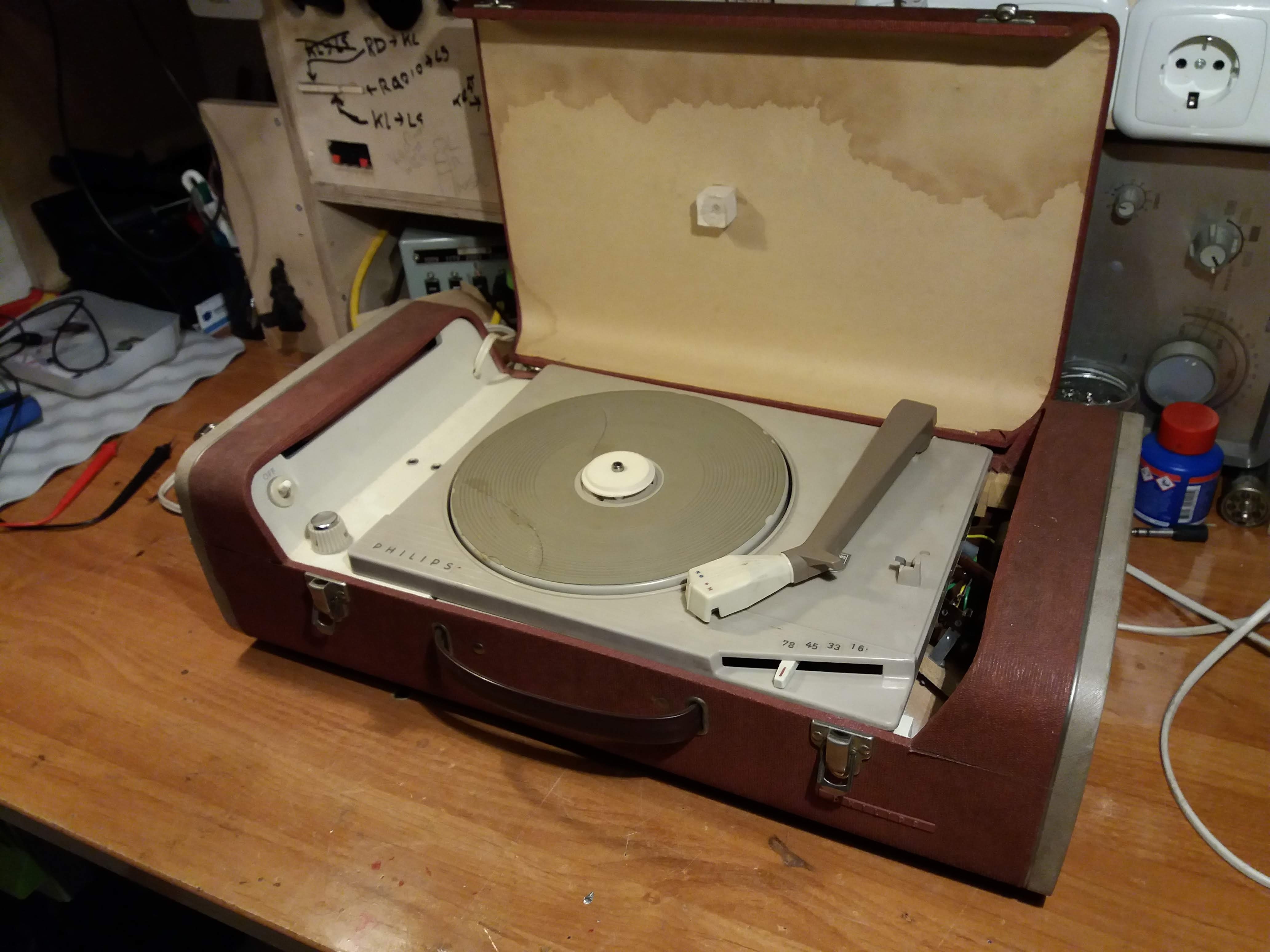

Na een tijdje rondneuzen ben ik nu toch begonnen met mn eerste kistradio te maken.
Als beginpunt heb ik deze Philips AG4156, stond jaren lang op zolder stof te vangen.
Bedoeling is om de oude versterker, met buizen, te vervangen door een class D printje en deze via de originele luidsprekers te laten spelen. De buitenkant zal opnieuw bekleed moeten worden. En als dat allemaal gelukt is zou het ook leuk zijn om de platenspeler weer aan het draaien te krijgen

Voor de ombouw van een 70 jaar oude autoradio ben ik bezig met een MiniDSP, Shure BT-module en een MaxAmp20 V2.0 en een BassAmp.
Nou zijn de twee AccuSafe amps op de één of andere manier niet in staat om tegelijk aan te gaan. Als ik ze allebei een eigen voeding geef wil er maar één aan, als ik ze los probeer doen ze het wel allebei en als ik ze beiden op één voeding zet dan doet er ook maar eentje het.
Ik heb overigens nog nier uitgevonden welke van de twee de BassAmp is. Wat me wel opviel: er mist bij eentje, mogelijk gebeurd bij de mod om hem op de MiniDSP aan te kunnen sluiten, twee onderdelen. Als ik aan de andere amp meet op die onderdelen denk ik dat dat 10.3 picoFarad condensatoren kunnen zijn. Klopt dit en is dat mogelijk de oorzaak waarom ze niet allebei willen werken als ze aan de MiniDSP hangen?
Dit is de amp met de ontbrekende delen:
Dit is de andere amp:

Degene met de extra condensators is inderdaad de bassamp
Ik weet niet precies meer hoe het zat, maar wellicht heb je last van een groundloop die eventueel ongewenst effect veroorzaakt? Zijn de inputs op de MiniDSP ground referenced?

Tof, bedankt voor je reactie! Goede tip ook van de ground ref, ik had er eigenlijk niet bij stilgestaan om op mijn testbank de massa te verbinden. Ik had alle apparaten aangesloten op losse 12v 2A adapters (en een keer dus twee amps via een doorlus op één adapter). De auto zelf is nog 6v dus daar kon ik nog niet in testen. In de auto zelf ligt alles aan ground.
