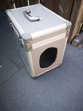

Afbeeldingslocatie: http://i63.tinypic.com/2hds01d.jpg
Zien jullie wat hier gaande is? :9~

Marijnsp schreef op dinsdag 15 mei 2018 @ 14:13:
Heb je de bass reflex poorten getuned? (aangezien het er uit ziet als een gewoon gat op de tekening)
(Net als bij de normale boominator:)
In dat gat moet een PVC pijp van een specifieke lengte en diameter gelijmd worden :)
Marijnsp schreef op dinsdag 22 mei 2018 @ 17:24:
Ongeveer hetzelfde als hier denk ik :)

Ik wil als aanvulling op mijn kleine portable speaker (4 inch dayton sub met tweeter), een sub gaan bouwen.
Het is de bedoeling dat hij voornamelijk thuis gebruikt gaat worden.
ik heb dus een Dayton SD215A-88 besteld die moet gaan draaien op een 2x50W versterker en een DSP om hem naar wens af te stellen / te tweaken.
Nu heb ik hem in winisd ingevoerd en kom ik uit op een box van 35,7L afgestemd op +-33 Hz.
met een slotpoort van 250x30mm die 517mm lang is.
Afbeeldingslocatie: http://i66.tinypic.com/rmiqdg.jpg
Afbeeldingslocatie: http://i68.tinypic.com/ngc9bs.jpg
Afbeeldingslocatie: http://i65.tinypic.com/zyiptj.jpg
Nu heb ik een aantal vraagjes:
- Reken ik de totale poortlengte goed uit door 338+179 te rekenen?
- Volgens de specs is het frequentiebereik 31-2500Hz, is tunen op 33Hz te laag?
- Is het verstandig om een apart electronica compartiment te maken?
- ik ben nu voor vented gegaan (geen bewuste reden) of kan ik beter voor bandpass/closed kiezen?
alvast bedankt!!
tips en ideeën zijn meer dan welkom!

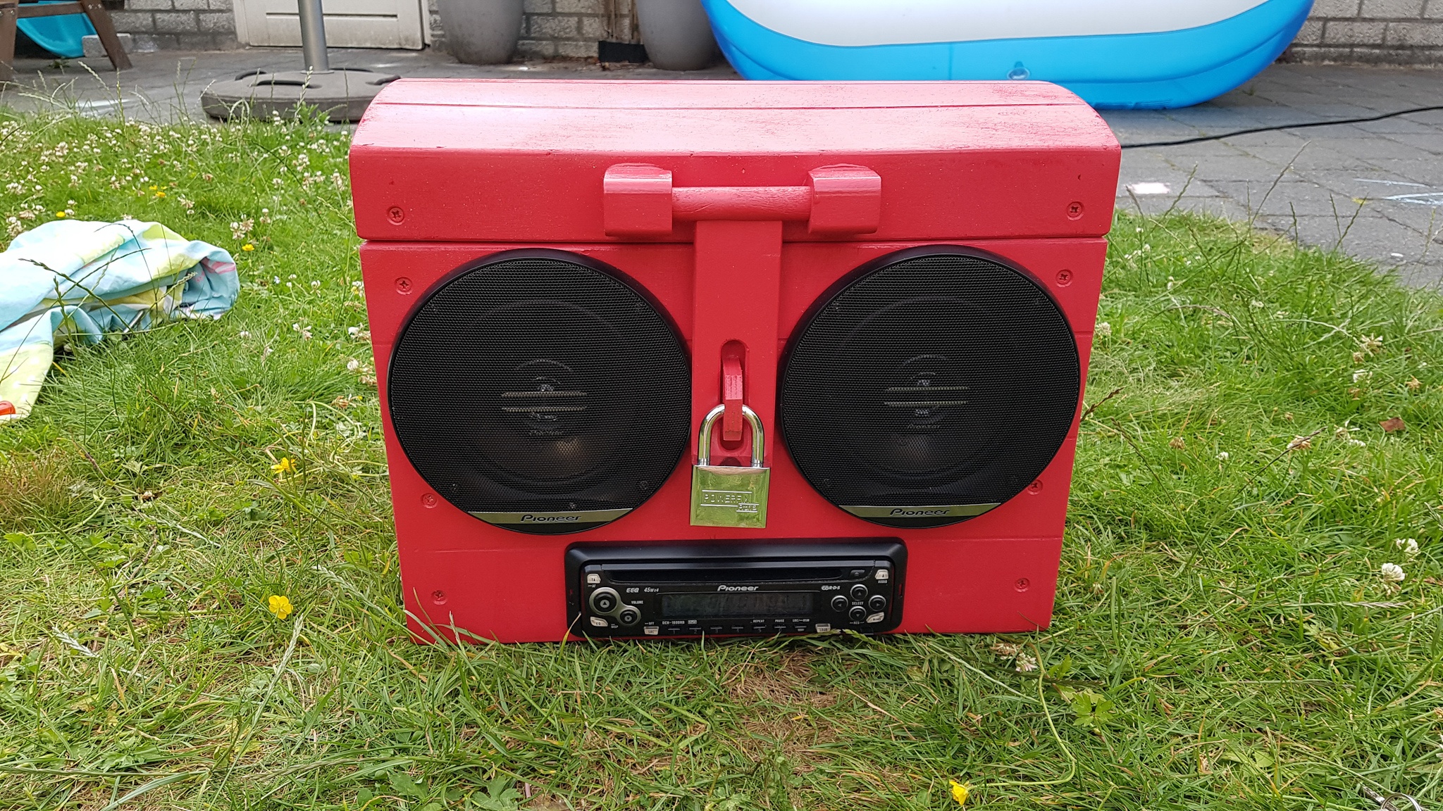

Beste kratradio experts.
Ik heb mezelf een kratradio gemaakt met een bak Jupiler, hier 2 autospeakers, een Pioneer autoradio en een 12 volt voeding voor de radio. Ik heb alleen 2 problemen.
1. Vanaf dat ik het volume luider zet gaat heel de kist zowat rammelen Het zijn dus de bassen die de kist doet rammelen. Wat kan ik hier aan doen?
2. Ik heb een losse antenne gekocht om FM te kunnen ontvangen, echter hoor ik meer ruis dan muziek. Is hier ook iets aan te doen?
Ik hoop dat iemand me hiermee kan verder helpen.
Alvast bedankt!

1. Je krat vanbinnen verstevigen met hout. De krat resoneert omdat hij niet stijf genoeg is.
2. Een andere antenne kopen... Of wat voor antenne heb je nu en waar heb je hem gemonteerd? (ik zou persoonlijk voor zo iets gaan: banggood link )

Ik heb een gewone universele autoantenne nu, maar het probleem lijkt mij dat auto antennes de massa van de auto gebruiken (iets wat je met een kratradio niet hebt). Ik heb een metalen plaat bevestigd aan de antenne (massa) om toch wat metaal te hebben maar dat helpt niet veel.
Dan heb ik ook nog iets anders, mijn kratradio heeft enkel een 12 volt voeding (dus geen accu) omdat ik toch meestal stroom heb waar ik hem gebruik. Maar als ik de stroom weghaal zijn mijn instellingen weg uit de radio wat logisch is. Is hier misschien een oplossing voor of kan ik beter een radio zoeken met een vast geheugen, zoja welke is een aanrader?
Tips zijn welkom.
Alvast bedankt!
Marijnsp schreef op maandag 11 juni 2018 @ 14:19:

-TPA3116D2
-2x Pioneer 6x9 TS-a6968 (60W RMS)
-Bluetooth 4.0 Audio Receiver Board
-2x DC-DC Step Down Buck Convertor (1x 24V naar 12V voor Led en Bluetooth board en 1x 24V naar 5 V voor FM module en Vu meter)
-USB oplader
-FM Radio Receiver Module
-15 Level VFD Music Audio Spectrum indicator (VU meter)
-Blauw led strip 12v
-2x rode led druk schakelaars
-2x handvatten
-3 Pin Power in met (hoofd-)schakelaar en zekering.
-...en nog wat klein spul
dit alles ingepakt met MDF en stickerbom folie.
Helaas nog wel last van ruis en storingen dus maar weer van die DCDC convertors B1212s en B0505s besteld, dus daar ga ik later mee aan de slag.
[video]
(gefilmd met S6 dus geluidskwaliteit van het filmpje niet echt optimaal, in real life dreunt het best lekker en kan hij hard genoeg om elkaar niet meer te kunnen verstaan >:) )
Enorm spuit 11 dit, maar nondeju wat vet. Je stickerkeus bevalt me niet zo, maar verder echt een geniaal ding man.
Zijn dat buttons aan weerszijde van de spectrum analyzer? En heb je plexiglas gebruikt of is het ander soort kunststof? En kun je daar een beetje fastoenlijk in boren?
Je brengt me wel op bulten ideeën.

Ik ben daarnet ook begonnen met de behuizing. Het is gemaakt van resten mdf en multiplex die ik had staan.
Aangezien het autoluidsprekers zijn vond ik niks van parameters om een behuizing uit te rekenen.
Deze is nog niet gelijmd, staat gewoon droog in elkaar.
Bedoeling is dat er een arduino fm radio in komt ... maar aangezien mijn elektronische kennis niet zooo groot is zou het wel eens kunnen gebeuren dat het gewoon een aux-in wordt :)
Luidsprekers zullen worden aangedreven door een ta2024 ampje.
Ook komt er een batterij in, al weet ik nog niet welke ik best neem.

Omdat ik voor mijn grote project nog op diverse zaken uit China zit te wachten, nog wat in moet lezen, freubelen moet met de techniek en wat oefening nodig had met hout, maar begonnen aan een simpel projectje.
Mijn dochter wilde graag een eerste radiotje en omdat mijn eerste radio een door mijn vader gemaakte autoradio in een inbouw was, vond ik het wel leuk om iets soortgelijks te doen.
Kistje gekocht bij leukhoutenspeelgoed.nl en de rest had ik nog liggen. Omdat ik op de slaapkamer van mijn dochter wel wil dat het 100% veilig is (en daar gewoon stroomvoorziening is), heb ik gekozen voor alleen netspanning. Gekozen voor de bekende Tristar omvormer met 12v 5a, zodat de autoradio maximaal zo'n 60watt kan geven. Meer dan genoeg.
Afbeeldingslocatie: https://tweakers.net/ext/f/jQtybWkjHPi3zNmYC8rfpq7B/medium.jpg
Afbeeldingslocatie: https://tweakers.net/ext/f/dJlrIP4Cug5kX7Rbbt4l8Lba/medium.jpg
Paar issues met het design door het schatkist ontwerp:
1. Open handvatten aan de zijkant. Hartstikke handig met tillen, maar met een peuter en een kleuter een garantie dat er dingen in gaan verdwijnen die er niet in thuis horen. Die moet ik dus nog dicht maken op een manier dat je ze wel kunt gebruiken voor tillen, maar niet als propgat. Ik ga twee kleine doosjes maken die ik er in de binnenkant tegenaan plak/schroef.
2. Het kistje werd oorspronkelijk afgesloten door een houten pin. Die heb ik vervangen voor een slot, omdat de kinderen niet bij de elektronica moeten kunnen. Bij hoger volume gaat die constructie natuurlijk resoneren. Ingecalculeerd, nog overwogen om dat te verminderen door de radio en speakers aan de andere kant in te bouwen, maar dat vond ik veel minder mooi. Bovendien een stok achter de deur om hem niet te hard te zetten.
3. De constructie met de sluiting zorgde er voor dat ik de speakergaten niet met de decoupeerzaag kon maken. Die zijn dus grotendeels uitgeboord en met de vijl bijgewerkt. Klerewerk en qua afwerking totaal niet zoals ik had gewild. Gelukkig zie je dat alleen aan de binnenkant.
Verder moet de binnenkant nog bekleed worden met noppenschuim, want hij galmt als een Jodelkampioenschap in de Gotthardtunnel. Voorals als de kist dicht is en hij op de grond staat. Zet ik hem op een tafel dan klinkt hij al een stuk beter. Mogelijk dat het afsluiten van de handvatten daar ook al in gaat helpen. Eerlijk gezegd heb ik daar niet zo heel veel verstand van, maar trial&error gaat me vast wel ergens brengen....

Ik ben momenteel bezig met het realiseren van een kistradio (niet geheel onverwacht natuurlijk :9).
Veel informatie heb ik kunnen vinden in de TS, waarvoor dank.
Mijn plan is om een flightcase met de volgende afmetingen om te bouwen tot een draagbaar audiosysteem:
Buitenafmeting (lxbxh)
40x30x41 cm
Afbeeldingslocatie: https://tweakers.net/ext/f/vGx3UrapyWGAn4GibEeYRc0k/thumb.jpg
Afbeeldingslocatie: https://tweakers.net/ext/f/7VmB0HF6lz6bMoIV5WWctZAm/thumb.jpg
Afbeeldingslocatie: https://tweakers.net/ext/f/6dLv0pHtx0sGbZQFFaYJkpJ5/thumb.jpg

Ik heb zojuist een soldeerbout aangeschaft, waarmee ik eigenlijk wil zeggen dat mijn soldeer-kennis 0,0 is. Ik heb wel affiniteit met electro/kabels/audio, maar nooit mijn handen gebrand :+ aan het solderen ervan.
https://www.lidl-shop.nl/PARKSIDE-Soldeerbout/p100238454
Mijn verlanglijst op de website van accusafe ziet er als volgt uit:
BassAmp20 met JST-PH connector
€ 34,99
Maxamp20 met JST-PH connector
€ 29,99
Instelbare Industriële voeding 230V naar 12V 4.2A
€ 24,99
Zwarte Vandalismebestendige Drukschakelaar IP67 Aan/Uit met blauwe 12V LED
€ 15,99
3,5mm connector (Jack) voorgesoldeerd op een JST-PH kabel
€ 5,00
Jackplug naar Jackplug kabel hoge kwaliteit 1.5m
€ 3,99
Inbouw Schotel Zwart 130x90mm Bewerkt
€ 10,99
Kunststof Potmeter Linear 10K gesoldeerd op JST-PH kabel
€ 5,99
Netvoeding Euroconnector type: Eurostekker (IEC)
€ 1,99
Glaszekering 5x20 6.3A
€ 0,50
De How-to's op de website zijn er duidelijk, daar kom ik verder wel uit.
Enkel heb ik nog wel advies nodig bij de aan te schaffen onderdelen.
Kunnen jullie mij vertellen wat ik nog mis?
De benodigde bekabeling en connectoren moet ik nog uit de how-to's filteren
Ik ga vanavond even met accusafe bellen om te vragen of de onderdelen op korte termijn geleverd kunnen worden en of ze het accusafe-bordje nog op voorraad hebben (op de website de accusafe niet meer te koop).
De kist wordt voornamelijk gebruikt tussen het voetballen door en in de kleedkamer.

Verder zou ik de sub een eigen compartiment geven. Alles in 1 ruimte gaat niet mooi werken.
Evt de kist verstevigen om resonanties tegen te gaan.
Echt luchtdicht zul je de kist niet krijgen vrees ik.
Wellicht tochtband onder de klep.
In plaats van het compartiment voor de sub zou je de auto speakers een eigen ruimte kunnen geven door er een stevige plastic kom achter te lijmen.
Kun je aan de basspeaker rekenen? Misschien is bassreflex een optie.
