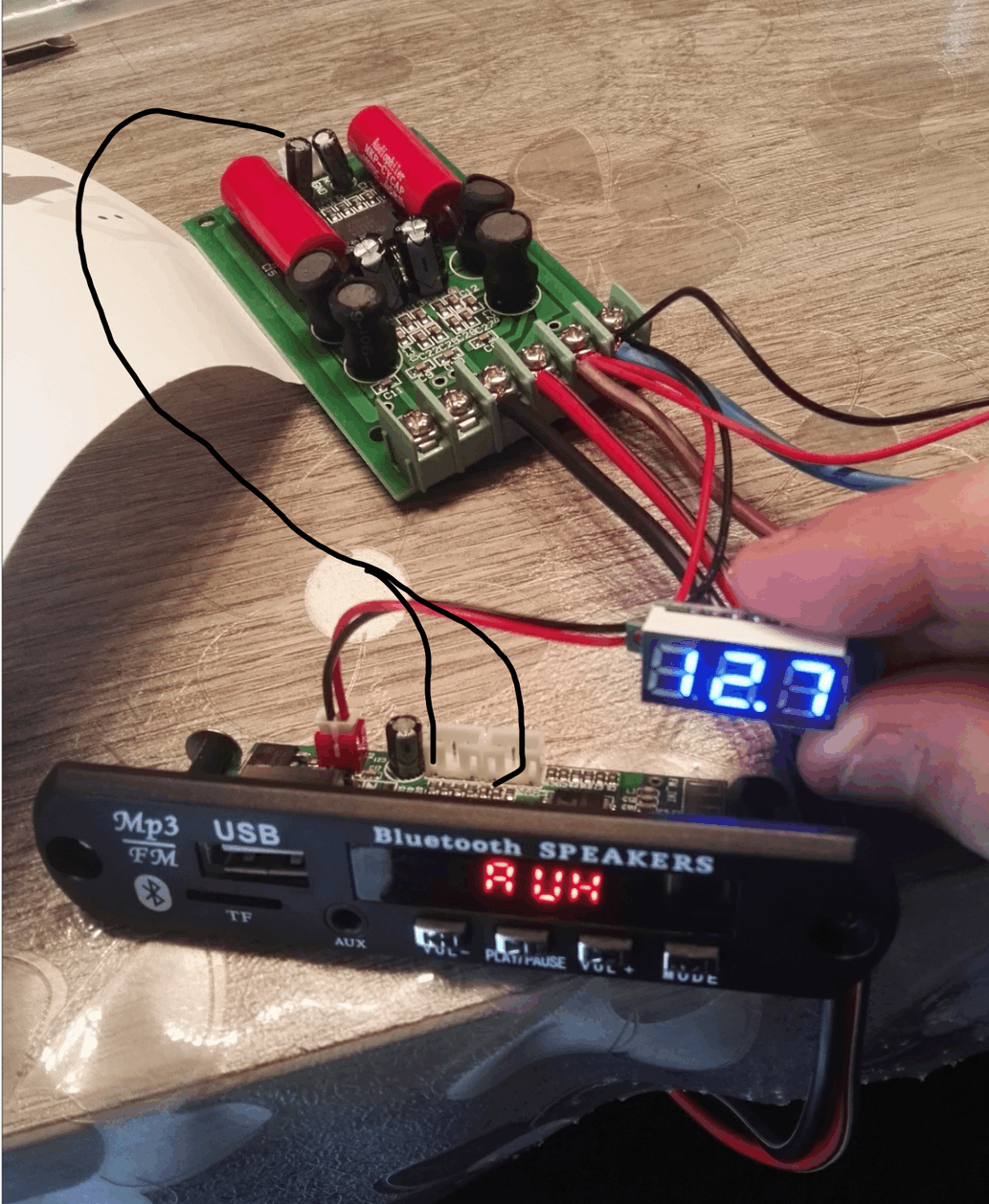

Ben-i schreef op woensdag 11 april 2018 @ 22:53:
Wellicht heb je dit al gecontroleerd, maar bij Android kun je bij de Bleutooth instellingen van je telefoon per apparaat aangeven of je media geluid en of spraak via Bleutooth wilt afspelen. Misschien staat deze bij jou uit?
Yep staat goed, AUX doet t ook niet, kabeltje ook getest op een andere speaker.

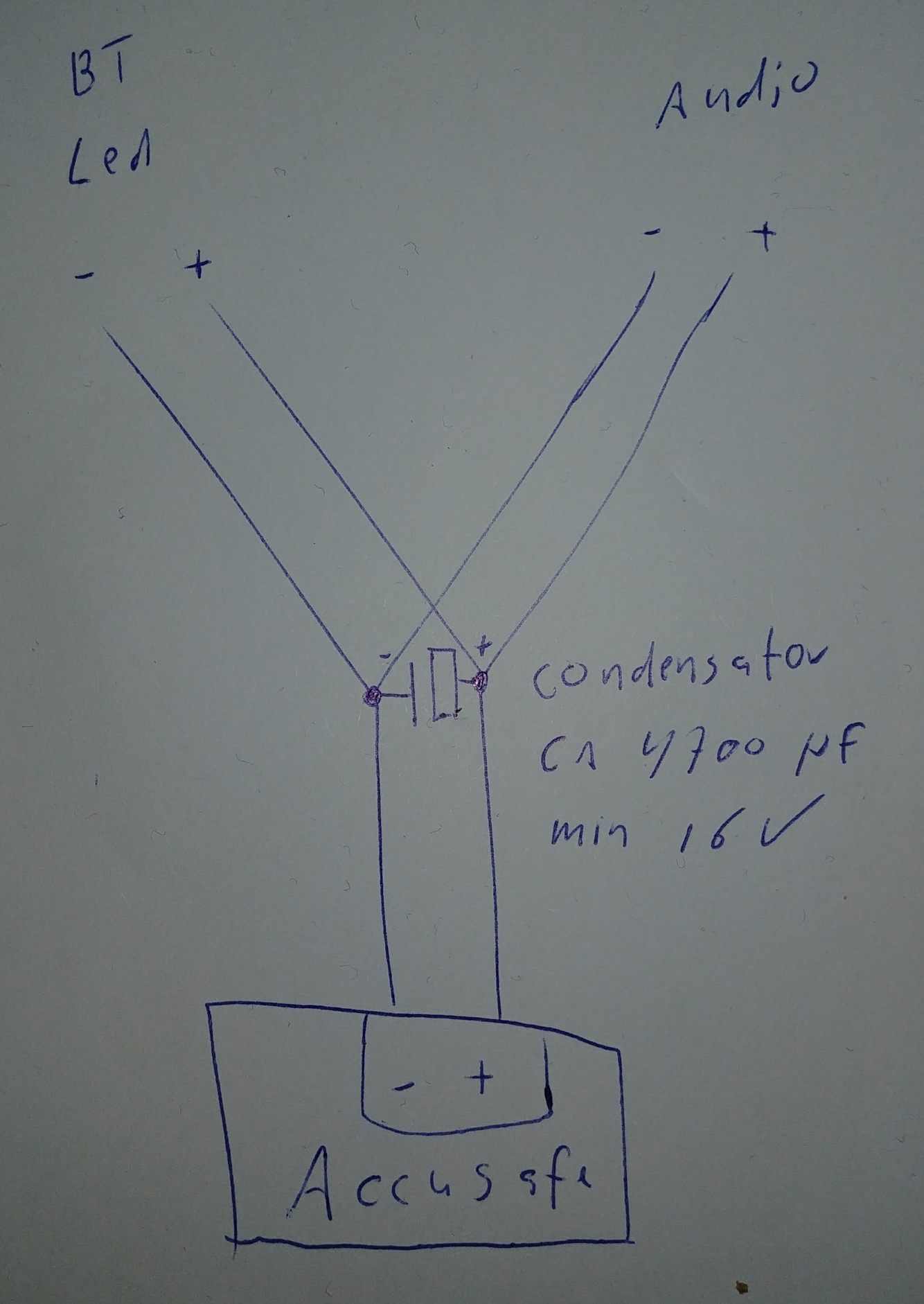

IChaosI schreef op woensdag 11 april 2018 @ 12:20:
Bedankt voor het meedenken Ronnie!
Heb je misschien ook iets van een schematische weergave van zo'n "y-punt"? ik kan me er nog niet echt een voorstelling van maken namelijk 8)7 . Ik zat ook te denken om in plaats van een Bluetooth-led controller, te switchen naar een RF-led controller. Of gaat dit geen verschil maken?
Ik heb snel even wat op papier geklad :)
De capaciteit kun je ook verkrijgen door meerdere condensatoren parallel te zetten.
Meer dan 4700 is beter zelfs
Y
[ Voor 10% gewijzigd door ronnie vd op 12-04-2018 10:38 ]

douwe.nl schreef op donderdag 12 april 2018 @ 07:30:
Ik had verwacht dat het via aux wel zou werken.
Is je voeding wel goed?
Kun je de voedigsspanning (met en zonder belasting) na meten met een multimeter? Die kosten maar een paar euro bij de action O-)
Hoor je ook geen geluidje als de Bluetooth verbinding wordt gemaakt?
Zeker weten dat alles goed is aangesloten?

  • douwe.nl
  • Laatst online: 22-10 15:33
ronnie vd schreef op donderdag 12 april 2018 @ 10:42:
Dat vind ik ook zo vreemd, de input led veranderd ook zodra je de aux aansluit namelijk.
Alles past maar op "1" manier, er is een duidelijk overzicht hoe alles aan te sluiten dus ik ben (vrij) zeker dat dat klopt. tevens een foto naar sure gestuurd waar geen negatief bericht op kwam.
Ik heb geen multimeter, wel een oude laptop voeding van 19V geloof ik, dat slikt hij ook dus die dan maar even proberen denk ik.

douwe.nl schreef op donderdag 12 april 2018 @ 10:53:
De action aandoen is ook prima dan :)
Een laptop voeding moet prima werken.

  • douwe.nl
ronnie vd schreef op donderdag 12 april 2018 @ 10:56:
En dat doet 't :)
Geen idee wat er mis was met de 24v maar dit werkt 8)

  • ronnie vd
  • Laatst online: 27-10 17:45
douwe.nl schreef op vrijdag 13 april 2018 @ 22:33:
En dat doet 't :)
Mooi zo!
Brakke voeding dus.

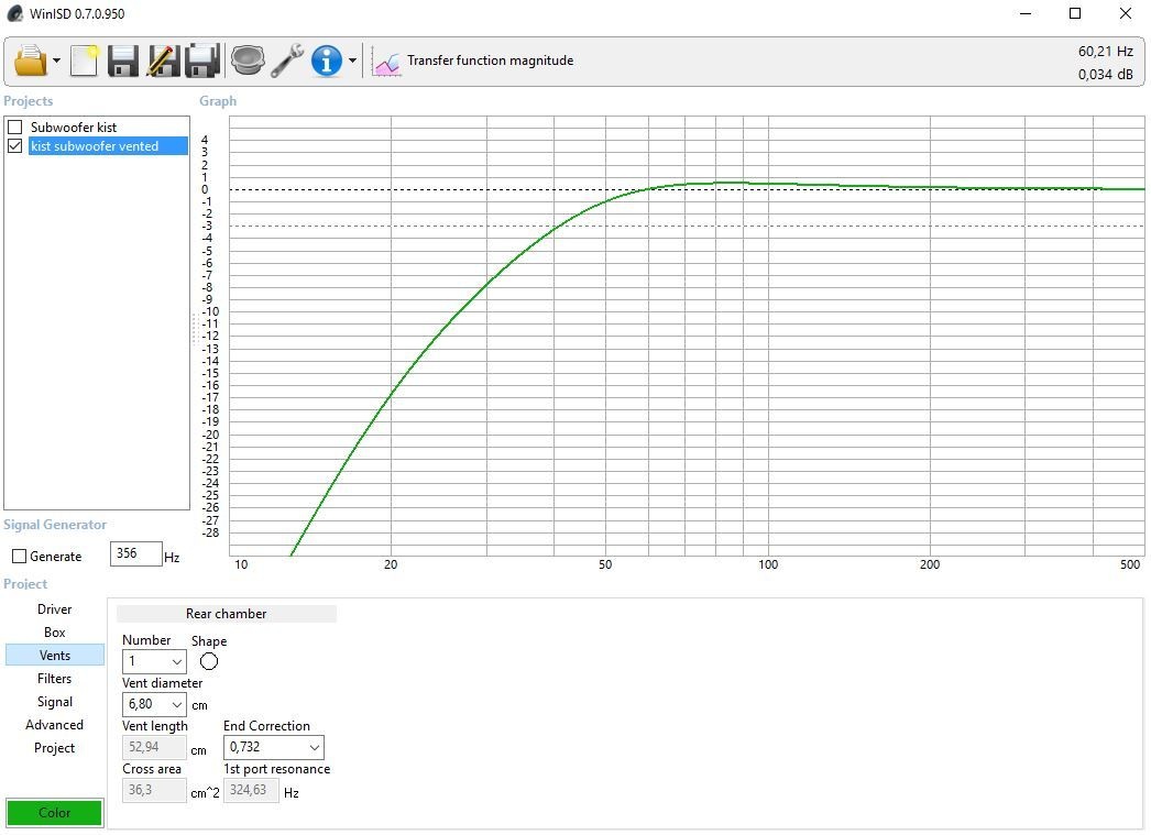

Kan iemand verdere uitleg geven over het berekenen van bassreflex vents en het kiezen van een tuning frequency?
Heb ik het juist dat je in WinISD moet invoeren hoe groot je je kist wil hebben, hoe je hem getuned wil en dan de lengte/grootte pakken die er bij Vents uitkomt?
Of is tunen niet zo makkelijk gezegd als ik nu doe en moet je daar apart nog iets voor hebben?
Ik denk dat ik de kist zo'n 18-20 L maak en wil tunen op 60 Hz.

Phantomic schreef op woensdag 25 april 2018 @ 12:43:
Heel kort door de bocht klopt het wat je zegt, maar kijk eerst eens hier: https://www.new-line.nl/forum/read/?t=8237

iemand een idee?
heb mij een box aangeschaft (90watt,8 Ohm 110rms)
maar als ik alles aansluit komt er met moeite geluid uit.ik hoor wel iets maar je moet je oor heel ding bij de box houden voor je iets hoort.

Ik zie nog geen signaalkabel van de bluetooth module naar de input op de versterker gaan?

Michel5128 schreef op zondag 29 april 2018 @ 21:22:
bedoeld je een kabel van de 'TA" naar een aux-kabel? of van de "TA" naar de witte aansluiting van de bluetooth module?
het eerste heb ik geprobeerd aux kabel naar de "TA" en dan naar mijne gsm maar toen kwam er bijna niks van geluid uit je hoort wel iets maar dat is echt heel stil precies of de versterker (TA) niet werkt.

sgaar schreef op zondag 29 april 2018 @ 22:35:
Je moet een verbinding maken tussen line out van de mediaspeler (1 van de 2 aansluitingen achterop, staat ergens op de print) en de ingang van de versterker.
Als het goed is zitten de kabels wel bij je printjes.
Zie het bijgevoegde kladje:

Ik heb geen voeding er in zitten dus dat scheelt al weer, daar hoef ik dus geen rekening mee te houden.
ik zag dat programma WinISD al eerder voorbij komen inderdaad en na een paar youtube video's snap ik het nog steeds niet helemaal denk ik.
Ik heb alle parameters ingevuld. Ik heb de maat van mijn (toekomstige) kist ingevuld en de tunings frequentie volgens de fabrikant. Ik krijg dan deze grafiek er uit.
Afbeeldingslocatie: https://tweakers.net/ext/f/0kSZEUWqPXmOWh2vJsKUmLpI/medium.jpg
Begrijp ik het goed dat deze subwoofer pas lekker van de grond komt bij 60Hz? En dit is een vented subwoofer. En begrijp ik het goed dat deze subwoofer een "vent" nodig heeft met doorsnee 6,8cm en die 53cm lang is? Dat gaat moeilijk worden in een kistje van 30x30x30 namelijk :P (en wat betekent die end correction?)
don't mind me

kan je verder ook niet helpen met Winisd, maar staan wel in dit topic en het vorige topic een aantal voorbeelden met dezelfde woofer. Misschien kun je daar wat mee.

Deze woofer kom je inderdaad regelmatig tegen en er zijn hier op het forum diverse voorbeelden te vinden van de afmetingen. Uit mijn hoofd kom je met een kist van 25L en een baspoort van 33cm en 6cm doorsnee al heel ver.
De WinISD grafiek toont (volgens mij) de 'afrol' van het geluid aan. De woofer heeft een bereik van 31 tot 2,500 Hz. In de door jou gemodelleerde kist haal je die 31hz niet op een lekker volume. In principe haal je 60hz en 40hz op half volume (wat -3db zou moeten zijn).
Wat betreft je baspoort. Je geeft aan dat hij nu heel lang is. Probeer de diameter van je pijp eens wat smaller te maken in WinISD en je zult zien dat de lengte ook korter wordt. Kortere pijp = smallere pijp. Dat kun je niet oneindig blijven doen. Als je bijvoorbeeld op http://www.mh-audio.nl/ReflexBoxCalculator.asp een kist ontwerpt, geven ze aan dat de diameter van je baspijp 1/3 moet zijn van de diameter van je woofer. Anders zou hij kunnen gaan suizen op harde volumes.
Wat anderen hier al zeggen. Deze woofer wordt veel gebruikt. Met een beetje Googlen kom je echt wel ontwerpen tegen die je zo kunt gebruiken.

  • barrymossel
  • Laatst online: 28-10 17:45
Bartuz schreef op woensdag 16 mei 2018 @ 19:04:
En in WinISD kun je ook de port velocity zien. Als deze (uit mijn hoofd) boven de 15 m/s heb je ook last van hoorbare poortruis.
Voor inhoud en poorten zou ik eens kijken in het vorige topic naar de kist van Terrz (zijn laatste revisie ervan) en die van mij.
Leuk om te zien dat dit topic weer wat begint te leven zo met het festivalseizoen voor de deur :-). Zit zelf al een tijdje na te denken over een halfinator, maar goed kost toch al snel weer €200 om te bouwen en heb nog zoveel projecten lopen (huis automatisering, carbagerun, vakantie, heg, schutting, tuinhuis :+).
Mijn ontwerp was een 22liter, en 2x 7cm diameter afvoerpijp van ongeveer 25cm lang als basreflex poorten (5cm gaf toch wel poortruis op hoog volume). Ik gebruikte trouwens wel een 45 graden bochtje in de basreflexpoort, anders paste het niet zo mooi. Zie hier mijn post van het ombouwen naar grotere poorten, je ziet links de nieuwe 7cm reflexpoort, rechts de 5cm oude.
