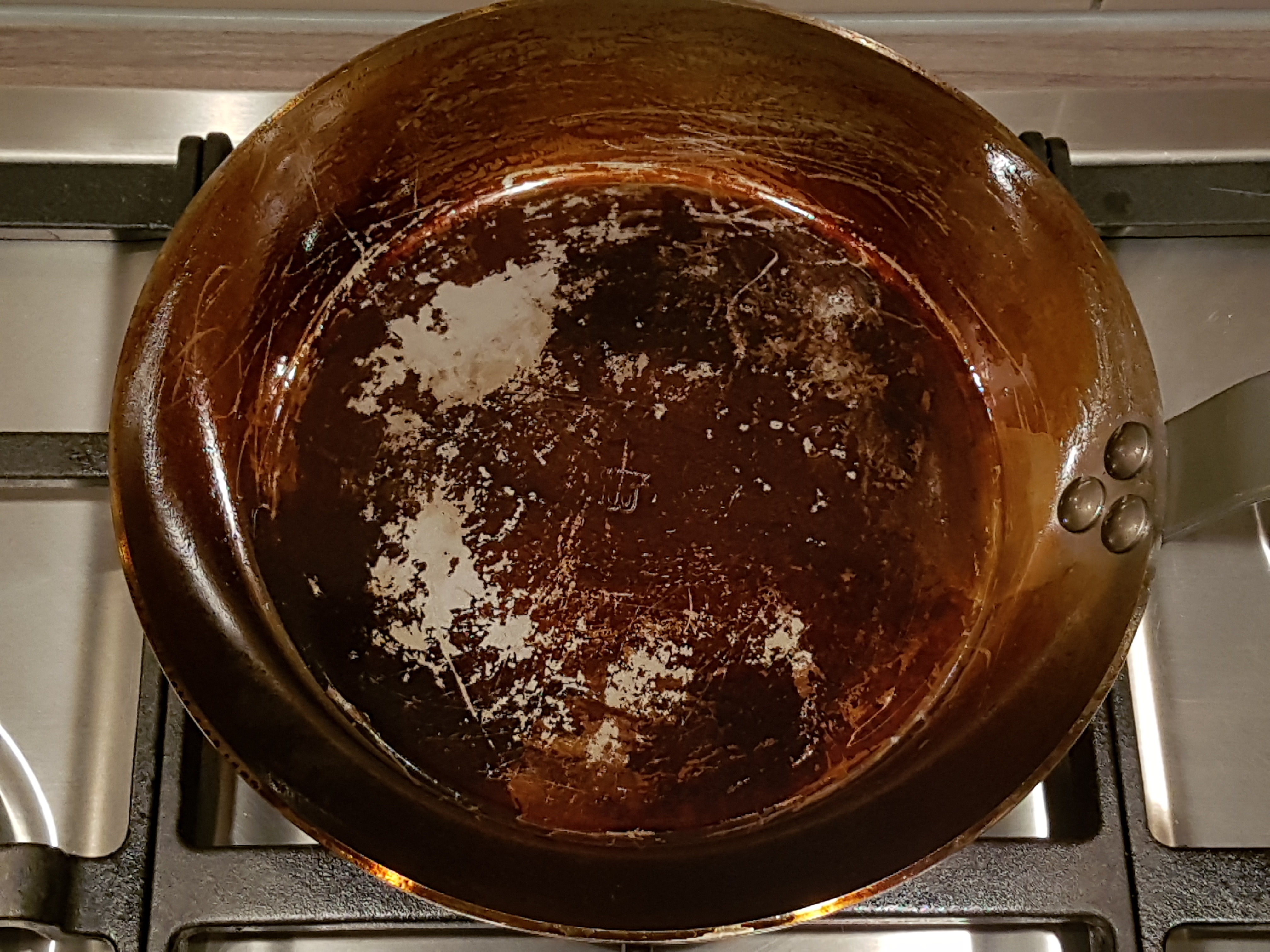

Chiron schreef op donderdag 19 januari 2017 @ 09:06:
Of moet je meteen met een spatel en een schuurspons aan de gang omdat het hermetisch aan het oppervlak is gefused?
Dit was meestal het geval inderdaad. Misschien binnenkort nog eens proberen, maar nu eerst lekker snel bakken in de Tefal's.

Tsurany schreef op donderdag 19 januari 2017 @ 09:08:
Helaas gaat het toch geen De Buyer pan worden. Vriendin vind hem lelijk...
_o- Ga je 'm na gebruik in de woonkamer aan de muur hangen dan?

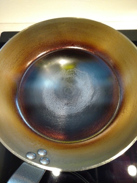

Toch de De Buyer gekocht en geprobeerd in te branden. Alleen nu is het volgens mij niet helemaal goed gegaan. Dit is het resultaat:
Afbeeldingslocatie: https://tweakers.net/ext/f/taTJR6rCdBLtil5FQUYr1SDA/full.jpg
Ik heb het volgens deze methode gedaan:
YouTube: Fry Pan Seasoning
Pan opwarmen. Van de plaat en insmeren met lijnzaad olie. Vervolgens weer op de pan en flink hoog zetten en laten walmen.
Heb ik hem misschien te vroeg van het vuur gehaald en niet genoeg laten afkoelen?
Ik doe dit op inductie en gebruik lijnzaadolie.

Net als met veel dingen gaat het beter als je het vaker doet. Ziet er wat mij betreft niet heel slecht uit hoor; kan je prima mee bakken. Tijdens het gebruik zal 'ie nog wat verder zwart worden.
Bij mij werkt het overigens beter om de pan eerst heet te laten worden en er daarna pas olie overheen te smeren.

Net een eitje op gebakken, bleef toch aardig plakken. Wellicht had ik meer boter moeten gebruiken. Vanavond eens uitproberen met een biefstukje en wat aardappelen.

Tsurany schreef op woensdag 25 januari 2017 @ 10:47:
Het lijkt alsof je de olie alleen op het donkere stuk hebt gesmeerd. Je moet een heel dun laagje door de hele pan smeren, dan wordt alles donker. Bij een nieuwe pan doe ik al gauw 8-10 lagen voordat ik 'm gebruik. Steeds tussendoor goed af laten koelen en schoonmaken met een keukenpapiertje.

Mad Marty schreef op woensdag 25 januari 2017 @ 19:01:
Dat heb ik wel gedaan, de hele pan ingesmeerd met een ontzettend dun laagje. Daarom vind ik het zo gek dat hij in het midden minder gekleurd is. Ik heb later nog de pan even schoongemaakt en opnieuw begonnen met daar tussen de pan echt goed af laten koelen. Resultaat is redelijk hetzelfde, de zijkanten zijn donkerder dan het midden van de pan.
  • Raymond P
  • Laatst online: 19:20
Wellicht niet goed ontvet voordat je de eerste keer inbrandde? Of het midden was minder warm?
Het lijkt mij ook niets om je zorgen over te maken. Als je hem begint te gebruiken kleurt het vanzelf wel.

  • TokkieB
  • Laatst online: 15-10 07:44
Tsurany schreef op woensdag 25 januari 2017 @ 19:06:
Dat alleen het midden het laagje krijgt heeft te maken dat je hem inbrand met inductie. Inductie geeft alleen de echte warmte af in het midden en de zijkanten niet zoveel. Zeker als je dat vergelijkt met bijvoorbeeld op gas inbranden waarbij de restwarmte uit het midden langs de zijkanten stroomt zodat deze ook netjes worden ingebrand. Inductie geeft alleen de warmte af op het deel wat contact maakt met je kookplaat. De zijkant krijgt de alleen doorgegeven warmte van het ijzer van het midden af.
In principe kan je wel inbranden met inductie, maar wil je hem helemaal rondom netjes hebben kan je het beter even in de oven doen of anders bij iemand met een gaspit.

Tsurany schreef op vrijdag 27 januari 2017 @ 12:37:
Ik heb hem nu al even gebruikt een paar keer en hij lijkt prima te presteren. Er plakt weinig aan en hij is eenvoudig schoon te maken. Prima pan voor het simpele bakwerk :)
Ik bak mijn eitjes in een RVS pannetje, nul antikleeflaag. Gaat ook prima, maar moet je anders bakken. :P
TokkieB schreef op zaterdag 28 januari 2017 @ 09:21:
Of misschien minder hard zetten en gewoon langer heet laten worden. Misschien wordt de pan dan in zijn geheel heter.

Na het bakken van gerookte spekreepjes en schoonmaken (zonder zeep natuurlijk) lijkt er toch een laagje te hebben losgelaten. Is dat normaal?
-edit- Trouwens ingebrand met olijfolie, maar nu lees ik dat die niet zo geschikt is omdat dat zou verbranden.
Debuyer pan
[ Voor 19% gewijzigd door Ursamajor op 06-02-2017 08:10 ]

Het ziet eruit alsof de laag te dik is geweest welke je hebt ingebrand en wat mij verder opvalt is dat het lijkt op de foto alsof de laag niet genoeg hitte heeft gekregen. De laag is bruinig en niet echt zwart.
Ik gebruik voor inbranden maar 1 soort olie, Lijnzaadolie. Deze kan je kopen bij wat groter gesorteerde dierenspeciaalzaak of anders de Welkoop. 1 liter Subli lijnzaadolie voor ongeveer €10,- Met lijnzaad krijg je echt een goed effect. Let wel op dat je koudgeperste olie hebt.
Als de pan in de oven kan qua grote, dan daar lekker in inbranden. Het effect wat je dan krijgt is veel gelijkmatiger en ziet er echt beter uit (en geeft ook een hardere laag). Ook als je een Weber of ander soortig BBQ oven ding hebt kan je het daar op doen. De pannen die bij mij niet in de oven kunnen doe ik daar op. Steel van de pan onder het deksel en fikken maar. Een DO (Dutch Oven) kan je ook makkelijk op een BBQ inbranden.
Het inbranden zelf doe ik door met heel weinig olie de pan alleen maar in te vetten. Dus paar druppels in de pan en wrijven maar met een keukenpapiertje totdat je bijna denkt 'er zit nu bijna niets meer op'. Dan de oven in of BBQ op en de zorg voor een temp rond de 230 graden. Doorgaan totdat hij mooi richting het zwart kleurt, dan afkoelen, schoonmaken en dan voor ronde 2. Dit doe ik de eerste keer ongeveer 5 keer. Dan zit er een lekker laagje op welke met iedere keer de pan gebruiken telkens weer wat dikker wordt.
Gebruik alleen nooit zuur achtige ingrediënten in de pan, kan wel maar dan zie je wel dat de laag een aardige tik krijgt.

Tja, nu wil ik 'm dan opnieuw inbranden, maar het valt nog niet mee om de pan weer schoon te krijgen. Heb met afwasmiddel met een schuurspons en later zo'n metalen spons met zeep erin zitten boenen, maar het is nog niet allemaal weg.
Had ook tijdgebrek, dus later weer eens een keer proberen.
De pan vullen met een flinke laag water en er vervolgens ook aardig wat schoonmaak soda in op lossen. Deze op het gas zetten en laten koken totdat het water verdampt is. In de pan blijft een laag soda achter. Afspoelen en hij is weer blank.
Dit werkt ook perfect als je bijvoorbeeld je RVS pan weer netjes clean wilt krijgen.
Let wel op!! Geen aluminum pannetje vullen met Soda en water. Die twee zijn geen vriendjes
Gewoon iets met een zurige saus in het pannetje klaar maken, dat verwijdert meestal wel je antiaanbaklaag. :P

Met de soda is het meeste wel weg, alleen aan de rand zit er nog wat hardnekkige verkleuring.
Binnenkort maar eens opnieuw inbakken met de juiste olie!

Heb de pan met soda uit staan koken, maar er bleven toch nog ingebrande plekken over. Deze heb ik flink lopen wegboenen met onder andere Cif... Maar daar wordt zo'n pan natuurlijk niet mooier op en het inbranden met een andere olie gaf een dof resultaat.
Ach ja, zo blijft het een leuk speelproject. Ander keertje de pan maar weer eens polijsten en dan weer inbranden met wat geduld.

Gisteren ook mijn De Buyer pannen gekregen. Een kleine 20cm (bodem 14) acier carbon en omdat vanwege een aanbieding er geen prijsverschil was, een 24cm (bodem 17) mineral B. Die minerals B onderscheiden zich overigens alleen in iets dikker staal, een ander handvat met een siliconen-logo en worden in de fabriek ingevet met bijenwas. Daar betaal je dan 40-50% meer voor. Eigenlijk is dat het niet waard, want die bijenwas haal je meteen eraf. Tip dus, voor nieuwe kopers... De gewone zijn goed zat!
Enfin, meteen gisteren 10 keer ingebrand en het resultaat is simpelweg fantastisch. Na het inbranden een stukje spek gebakken, dat ging prima en vanochtend - op nationale pannenkoekdag - de echte kleeftest... passenkoeken. Ging perfect en ze waren heerlijk. Het was net alsof ik weer een jochie van een jaar of 8 was die bij oma pannenkoeken ging eten. Beter ga je ze niet vinden, ja misschien bij je eigen oma ;)
Vanmiddag groenten gesauteerd en een kogelbiefstukje gebakken. Fantastisch spul, zeker als je bedenkt dat ze helemaal zo gek duur niet zijn. Er is teflon te koop waar je het driedubbele voor moet neerleggen en niemand weet waarom.
De kunst van inbranden is trouwens met een stukje keukenpapier een flinterdun filmpje/masker van (goede pure!) zonnebloemolie aan te leggen. Na een keer of 7-8 heb je een pan die gitzwart is en zo glad is als een spiegel. Morgen komt er ook nog een 'la cuisine' gietijzeren braad/stoofpan. Ben erg nieuwsgierig naar de kwaliteit. Niet echt goedkoop, maar nog steeds 'voordeliger' dan Le Creuset. Deze heb ik nog aangeschaft omdat je in plaatstaal geen zuren kunt verwerken. Enfin foto's van het inbranden na 0, 1, 5 en 8 keer:
Afbeeldingslocatie: http://i64.tinypic.com/2aimtcg.jpg
