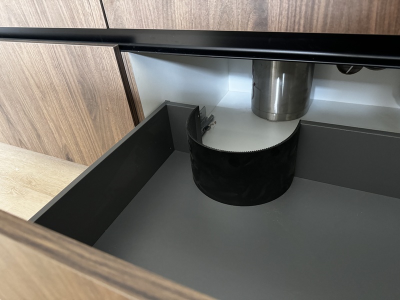

  • JustRob
appletreelane schreef op woensdag 14 augustus 2024 @ 14:09:
Heb je ook lades onder de spoelbak en paste dat dan met de Quooker? Wij zaten te denken aan een Quooker Combi+ en vroegen ons wel af of dat te combineren is met lades.
Ja, die lades maken ze op maat:
Afbeeldingslocatie: https://tweakers.net/i/wLHEwuWwdNBiSmAqeUpxZ5adz4g=/800x/filters:strip_icc():strip_exif()/f/image/8YFct0WB0utSTknQGWPYO9Z6.jpg?f=fotoalbum_large
Dit is de onderste lade. De bovenste lade is ongeveer de halve diepte, omdat je ook met je aanvoer/verdeler/afvoer etc zit.

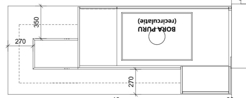

  • JustRob
fritskew schreef op woensdag 14 augustus 2024 @ 14:45:
Heel erg mooi geworden zo!
Hoe dik is het werkblad op het eiland en hoe groot is de vrije overhang/overstek?
Ik ben ook aan het kijken naar een eiland met ook een stukje overstekend werkblad, maar mij werd in een keukenzaak verteld dat bij een gewenste overstek van c. 30cm het werkblad minimaal 4cm dik zou moeten worden?
Blad is 3cm massief. Overhang aan de ene zijde is 35cm en kopse kant en lange zijde 27cm.
Afbeeldingslocatie: https://tweakers.net/i/x-lajyW_Fkhc4rCQKyLePA5uC9U=/800x/filters:strip_icc():strip_exif()/f/image/4rfct5S6CqKrtFa0N4VGIgoa.jpg?f=fotoalbum_large
Maar hier is aan de bovenzijde wel een extra ondersteuning aan toegevoegd tot ongeveer halverwege:
Afbeeldingslocatie: https://tweakers.net/i/XoXJlbjHCUkh1LtR8Y89XoTACbY=/800x/filters:strip_icc():strip_exif()/f/image/Mmp9SSCZtK1zBFFHOZZL1FXP.jpg?f=fotoalbum_large
Die 27 komt vooral omdat ons blad 95cm breed is en anders werd het te krap met de kookplaat en het loze stuk aan de kopse kant werd dan erg dun voor het gewicht van het blad.
[ Voor 7% gewijzigd door JustRob op 14-08-2024 15:05 ]

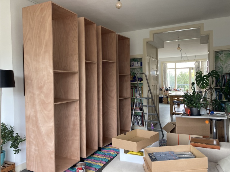

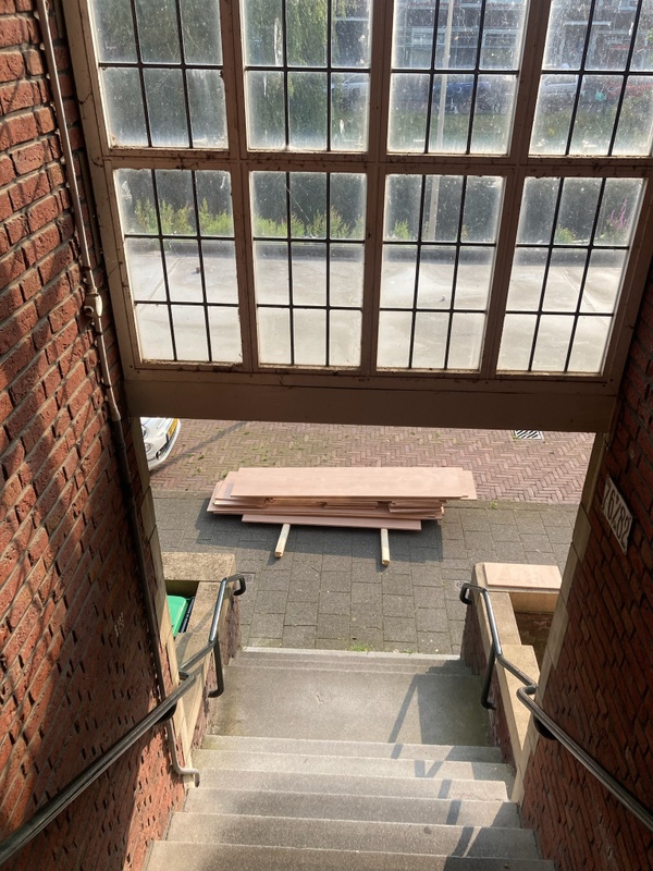

De rest deden / doen we met eigen schetsen en uit het hoofd. Verder hebben we de eveneens zelfgebouwde keuken van de ouders van mijn betere helft als inspiratiebron.
Het hout (okoume multiplex) laten we steeds zagen bij een goede houthandel hier in Den Haag en de lades worden gemaakt bij een Blum-dealer in Haarlem. Voor het aanrechtblad hebben we nog geen idee. Wellicht doe ik hier wat inspiratie op..
Afbeeldingslocatie: https://tweakers.net/i/DeIIxl5ZAaJR7BdNidz_nZcoCxQ=/800x/filters:strip_icc():strip_exif()/f/image/rCKxyiZiLl5SQEEByuXqnxtl.jpg?f=fotoalbum_large
Afbeeldingslocatie: https://tweakers.net/i/sQRrPYyjRGadjmC3N2dMXKclEkA=/x800/filters:strip_icc():strip_exif()/f/image/ZAinGpX7OCbZZ6H61sUf1kYt.jpg?f=fotoalbum_large

Goede kwaliteit multiplex is en voelt veel steviger dan geperste houtvezels, en heeft naar onze mening een ‘echte’ structuur en is met een goede afwerking veel mooier dan een houtprint of melamine-laag. Verder ben ik als skateboarder wel fan van de laagjes die we straks mooi laten terugkomen in de kastranden en ingefreesde grepen op de frontjes.

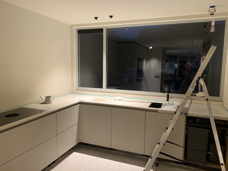

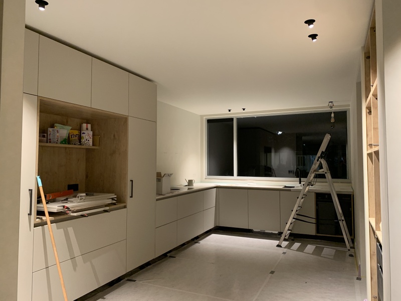

Afbeeldingslocatie: https://tweakers.net/i/KeB0Ac9gjFdnV9MlQmPRQt62grA=/800x/filters:strip_icc():strip_exif()/f/image/a2K60vMKwzCix78zbmHZS9hR.jpg?f=fotoalbum_large
Afbeeldingslocatie: https://tweakers.net/i/X59VemYgHcdkPs_Y5_DWCXzGnRw=/800x/filters:strip_icc():strip_exif()/f/image/0O3QH5YIUTb4jJR8hpOYB063.jpg?f=fotoalbum_large
