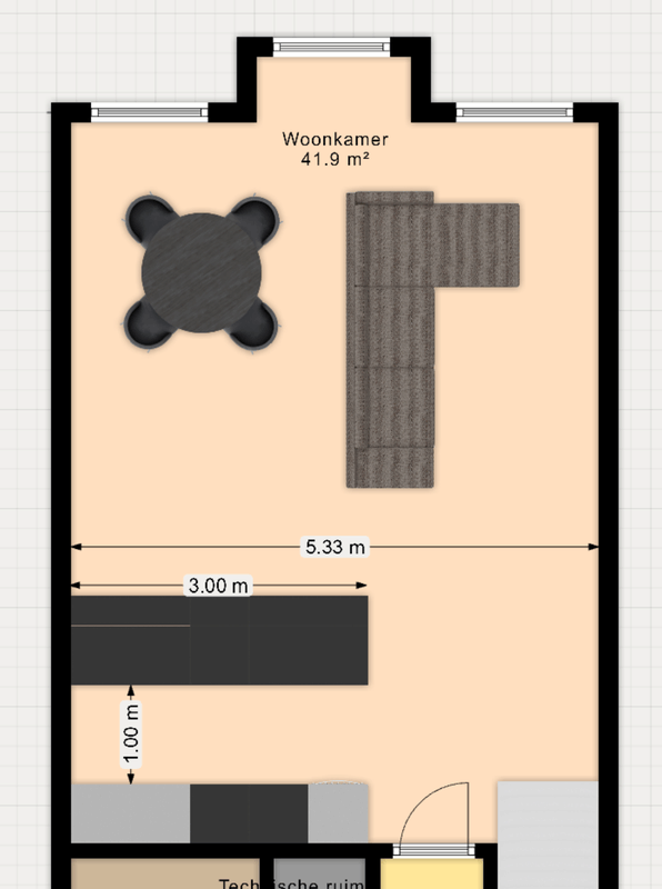

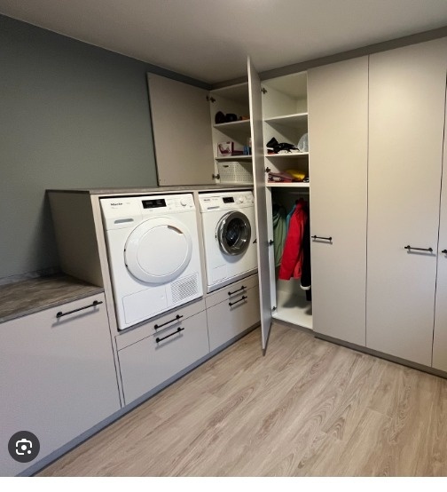

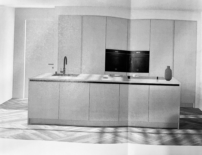

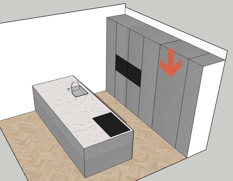

Ik ben op het moment ook op zoek naar een nieuwe keuken voor in ons nieuwbouw huis. En vind het echt verschrikkelijk moeilijk om te zien of ik nou de juiste kwaliteit heb met de juiste prijs. Ik heb nu een aantal offertes die allemaal voor ongeveer dezelfde opstelling zijn gemaakt.
Om een perspectief te bieden van wat wij willen hier 3 plaatjes:
Afbeeldingslocatie: https://tweakers.net/i/70qCiUiA-CPkSIAeVHHFYzlcwrk=/800x/filters:strip_exif()/f/image/joAGpCNfe2j6pppFNOc17WTV.png?f=fotoalbum_large
Afbeeldingslocatie: https://tweakers.net/i/qB3orCjXnKtyYqIwO9reLpe4Ifw=/800x/filters:strip_exif()/f/image/KT1nm9kgN1LNeLYiAuoQeIac.png?f=fotoalbum_large
Aan de "kookkant" dus 2 hoge kasten met in de linker kast een koelkast en in de rechter een stoomoven + combi magnetron. dan een kookplaat met boven schouw. Aan de "spoelkant" een spoelbak en een vaatwas machine.
Mocht er nog iemand tips hebben over de opstelling dan zijn die natuurlijk welkom.
prijzen:
wij hebben meerdere prijzen gehad van verschillende keuken zaken:
Reddy: €16.000,-
Eiland de wild: €18.000,- (met 25 jaar garantie)
Tulp: krijgen wij dit weekend de offerte nog van
Ikea met eigen apparatuur van AEG/Bosch: €9750,-
Reddy heeft heel fijn alle type nummers er bijgezet en heb ik dus uit kunnen pluizen. Als ik zelf alles bijelkaar klik kom ik op €10.500,- uit.
Wat vinden jullie van de offertes?
en wat is jullie ervaring met onderhandelen met Tulp en Reddy?
Wat is jullie ervaring met Ikea keukens?

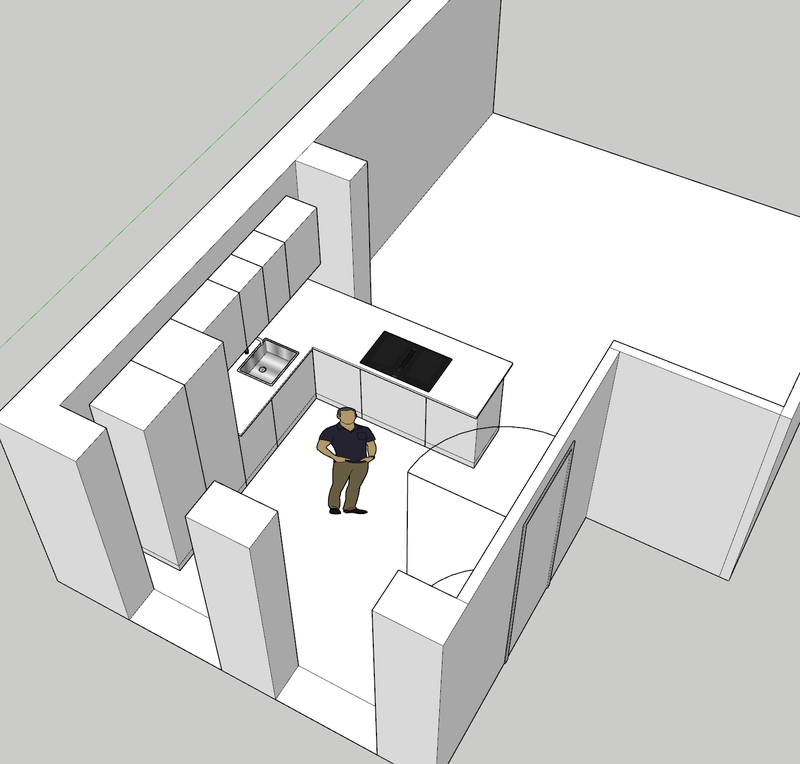

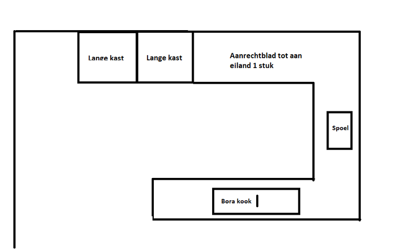

Zoals anderen al gemeld hebben is het kookeiland voor de deur niet echt optimaal en zou een hoekeiland beter zijn.
Omdat ik zelf druk in het schetsen van mijn keuken zit en dit een uitdagende opstelling is heb ik even snel wat geschetst hoe het volgens mij beter zou zijn.
Als je aan de achterkant nog een bar opstelling maakt, dan heb je, als je aan de bar zit mooi uitzicht door die grote ramen. Dat wordt dan waarschijnlijk een locatie waar je vaak zit :) en heb je van de nood een deugd gemaakt.
Je zou spoel en kook ook om kunnen draaien, dan heb je geen downdraft kookplaat nodig, maar kun je aan de wand evt. een gewone afzuigkap plaatsen. vaatwasser naast spoelbak en apparatuur (oven, koelkast) in de hoge kasten.
Afbeeldingslocatie: https://tweakers.net/i/CgMwH2IVm4zw6vqz1Mw3RTWmxFA=/800x/filters:strip_exif()/f/image/vUQSStxBeDeGkEe5TONTpJY8.png?f=fotoalbum_large

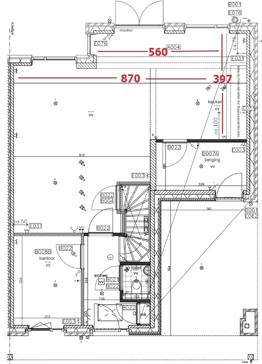

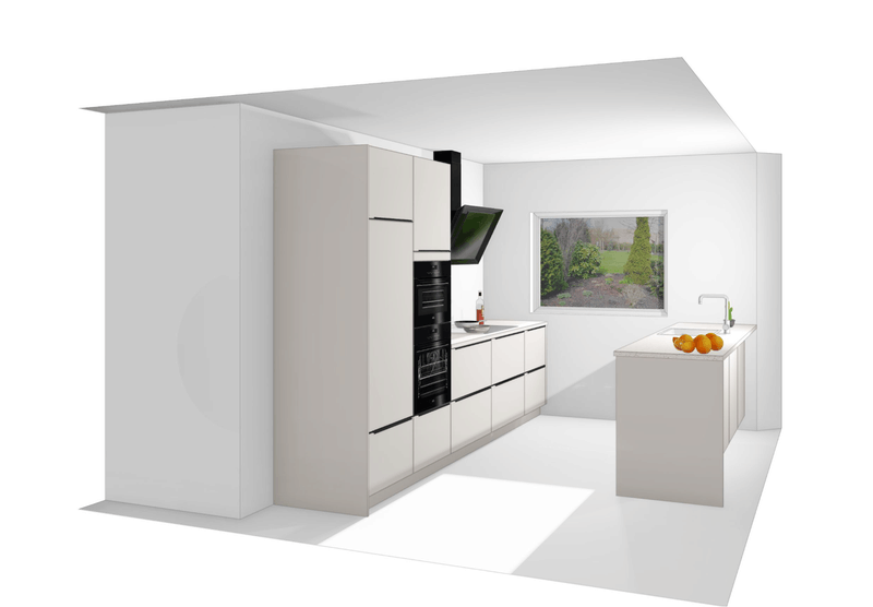

In de zoektocht naar onze keuken voor een nieuwbouwwoning hebben we vandaag een eerste offerte ontvangen en graag zou ik jullie advies willen op de gekozen opties maar ook op de prijs die boven ons budget (25.000) uit komt.
In onze zoektocht zijn we eerst bij een keukenleverancier geweest die niet bij ons nieuwbouwproject zit aangesloten. Hij wilde ons in eerste instantie nog niet helpen omdat we een waardebon hebben die we bij een andere leverancier in kunnen zetten en hij was bang aan het werk te gaan en het uiteindelijk toch af te moeten leggen op prijs. Na wat aandringen heeft hij toch wat zaken uitgetekend en ons meegenomen maar voor een uitgewerkte offerte moeten we nog een tweede afspraak inplannen. Op basis van onderstaande plattegrond tekende hij een keuken uit waarbij een kastenwand voor de doorgang naar de berging was geplaatst. Ik heb hem even zelf uitgetekend in SketchUp om een beeld te krijgen. Hier waren we niet heel enthousiast over omdat je dan alleen werkblad hebt op het schiereiland en we bang zijn dat dit al snel vol zal staan met apparaten en vaat.
Plattegrond
Afbeeldingslocatie: https://tweakers.net/i/EpexLuMHbch0z7Bgy3HfxbmQykk=/full-fit-in/4920x3264/filters:max_bytes(3145728):no_upscale():strip_icc():fill(white):strip_exif()/f/image/7YMuahkMXgGgkCmFEsT5At5m.jpg?f=user_large

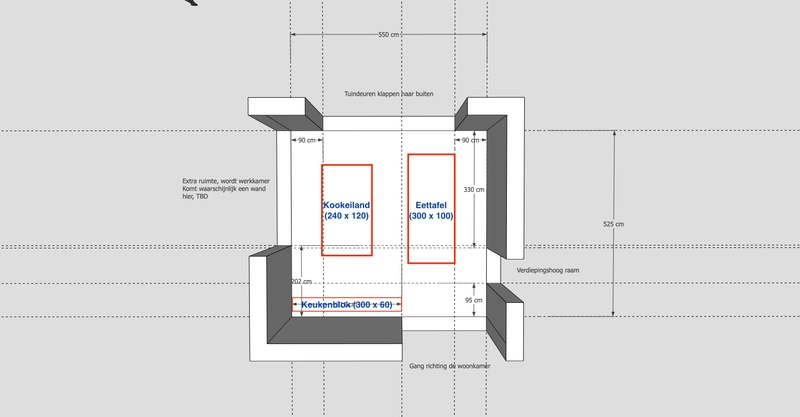

Ontwerp 1 (is afgevallen)
Afbeeldingslocatie: https://tweakers.net/i/sziL4QHiqg_7NzhvpIImuXeS56g=/800x/filters:strip_icc():strip_exif()/f/image/snxF5yBuhCPcNUk5idnpm5rM.jpg?f=fotoalbum_large
Ontwerp 2 (zijn we blij mee)
Afbeeldingslocatie: https://tweakers.net/i/Fh7x5cUdmKuFHFb8-Bih2xpu5yM=/800x/filters:strip_icc():strip_exif()/f/image/I4XLSesJtNGE62MgcuLar26Q.jpg?f=fotoalbum_large
Afbeeldingslocatie: https://tweakers.net/i/sxsbg5DDbHvknoigMre24YdLul0=/232x232/filters:strip_icc():strip_exif()/f/image/YSg8KSzPRWP4RpPIX0vR8twr.jpg?f=fotoalbum_tileAfbeeldingslocatie: https://tweakers.net/i/tQ587X1lo_aeXkkdXvw94W1ncJM=/232x232/filters:strip_icc():strip_exif()/f/image/hl2Hv4OMz8Nb49NzLpvBLBQD.jpg?f=fotoalbum_tile
Apparatuur
Combi-ovenCM936GAB1
StoomovenCS936GAB1
VaatwasserSN65T803CE
Koelkast met vriesvakKI42L2FE0
Kookplaat met afzuigingED877HQ26E
Kraan32294DC2
Totaal komt het op het volgende uit:
Keukenmeubelen: 13253,60 (Pronorm)
Werkbladen: 7286,09 (Composiet)
Apparatuur: 4027,67 (Siemens)
Montage: 2185,85
Leidingwerk/electra: 1362,00
Totaal: 28115,21 inclusief een korting van 4000 euro vanuit het project. De korting hebben ze van de apparatuur afgehaald.
Enkele keuzes die geleid hebben tot bovenstaand ontwerp zijn:
  • We hebben liever functies zoals sproeien dan kokend water. Daarom geen Quooker
  • We willen geen ruimte boven de kasten. Dus alles dicht maken of extra kastruimte
  • Er is een grote koelvriescombinatie aanwezig in de berging. Vandaar een kleinere koelkastvriescombinatie in de keuken.
  • Greeploos
  • Voor de oven vinden we snufjes zoals een camera, wifi of de deur openen met de telefoon niet belangrijk. We gebruiken doorgaans maar 2 standen
We zijn nog niet uit over de kleuren, dat beslissen we later. Vragen waar ik vooral mee zit. Hoe zien jullie de prijs. Zelf hebben we al wat dingen uitgezocht op sites van dozenschuivers en 123werkbladen en vooral het werkblad hadden we lager ingeschat. Hier hebben we een offerte voor ontvangen van 3100 euro terwijl we nu uitkomen op bijna 7300 euro. Zijn er zaken aan te merken op de indeling of in de appartuurlijst? Bedankt voor alle waardevolle input.

NuEffeNiet schreef op zaterdag 3 augustus 2024 @ 09:42:
Hier waren we zelf nog niet opgekomen. Bedankt! We gaan hier eens mee terug naar de keukenzaak:)

Dit weekend bij een Duitse keukenwinkel geweest, onderstaand ontwerp uitgekomen. Heb foto's genomen van een uitgeprint A4tje dus excuses voor de matige kwaliteit:
Afbeeldingslocatie: https://tweakers.net/i/we3p4NSty2NTYCvNKgpmkoSQi3Q=/800x/filters:strip_exif()/f/image/brBrMT3OiWxCMXBYjcHArN1O.png?f=fotoalbum_large
Afbeeldingslocatie: https://tweakers.net/i/laj2CBISb89oyeILYXrr9gGppVw=/800x/filters:strip_exif()/f/image/UKf6XETpZ3X2KNUlFGbBfkUx.png?f=fotoalbum_large
Afbeeldingslocatie: https://tweakers.net/i/ivadxu5NPeATSDRu3mJnbrOmItw=/full-fit-in/4000x4000/filters:no_upscale():fill(white):strip_exif()/f/image/UmkhNYF5zS9e0DvzdzNTnnSc.png?f=user_large
Afbeeldingslocatie: https://tweakers.net/i/P38dwrWXaJRutQDSbaBFIFcXr3k=/x800/filters:strip_exif()/f/image/nbrYIyhahcaFHYoF7cIQ6DV9.png?f=fotoalbum_large
Zoals je ziet geen bovenkastjes i.v.m. raam aan de rechterkant. Verder is onze vloer van hout, dus hopelijk ziet het er dan iets minder gek uit met die houten plank en houten binnenkant koffiekast/nis aan de overkant :9 .
Komen dus ook twee barkrukjes voor/onder het eiland. Ik wilde eigenlijk het kopschot aan de rechterkant va het eiland weglaten zodat je daar een stukje 'zwevend' blad krijgt, maar verkoper gaf aan dat het blad dan minimaal 4cm dik moet worden (overhang van 30cm), en dat vonden we niet zo mooi.
Op zich best tevreden, maar wil nog wel wat dingen aanpassen waarschijnlijk:
  • Iets donkerder werkblad
  • Miniem kruidenkastje links naast inductieplaat is niet heel handig. Verkoper gaf aan dat het niet anders kon omdat de inductieplaat (Miele) te breed is voor een 80cm kastje, 90cm niet kan bij hun voorkeursleverancier (Häcker Systemat)?? en hij dus een 100cm kastje moest gebruiken
  • Zijn nu voor een keramieke werkblad gegaan omdat verkoper aangaf dat dat het beste is. Ik wil nog wat beter onderzoeken of bijv. Dekton geen betere optie is

Furious7e schreef op zondag 4 augustus 2024 @ 13:26:
Blij dat mijn schets geholpen heeft. Volgens mij heb je in deze opstelling de mogelijkheid om een efficiënte en gezellige keuken te maken. Contact met de woonkamer als je aan het koken bent en omgekeerd :)

Wij hebben recent de KAO getekend voor onze nieuwbouwwoning. We zijn van plan een leefkeuken te realiseren aan de achterkant van het huis. De ruimte die we hier hebben is 525cm x 550cm, maar uiteraard wel met wat ramen en doorgangen naar andere ruimtes toe. Ik heb hieronder (met veel pijn en moeite ;)) in Sketchup een overzicht gemaakt:
Afbeeldingslocatie: https://tweakers.net/i/ulVDNnICZy_mBcn0T9ffH7zqa0Q=/800x/filters:strip_icc():strip_exif()/f/image/glAWXsCOYUjeKHXUzrHZvaY1.jpg?f=fotoalbum_large
De opening aan de linkerkant kan eventueel ook nog kleiner worden gemaakt, we weten nog niet precies wat we daar willen doen. Een muur, of een glazen pui, of iets anders.
Dit is de eerste keer dat wij een nieuwbouwhuis kopen en dat we moeten nadenken over de indeling van de keuken. Ik wil niet helemaal blanco bij de keukenzaak aankomen die gekoppeld is aan het project, dus was benieuwd of jullie hier nog wat inzichten hebben over wat een mooie indeling kan zijn?
Hieronder een eerste simpele mock-up met een keukenblok/kookeiland/eettafel, al zijn die nu nog niet op schaal (zover ben ik nog niet met Sketchup :)). Ik vind het lastig om in te schatten of dit te gepropt is en of er wel voldoende loopruimte overblijft.
Afbeeldingslocatie: https://tweakers.net/i/jp3zKNzPQcuOZ7auM9PpnYpJQvU=/800x/filters:strip_icc():strip_exif()/f/image/8Mt6vpKWUBsNRpI3pSf2hP98.jpg?f=fotoalbum_large

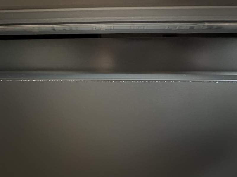

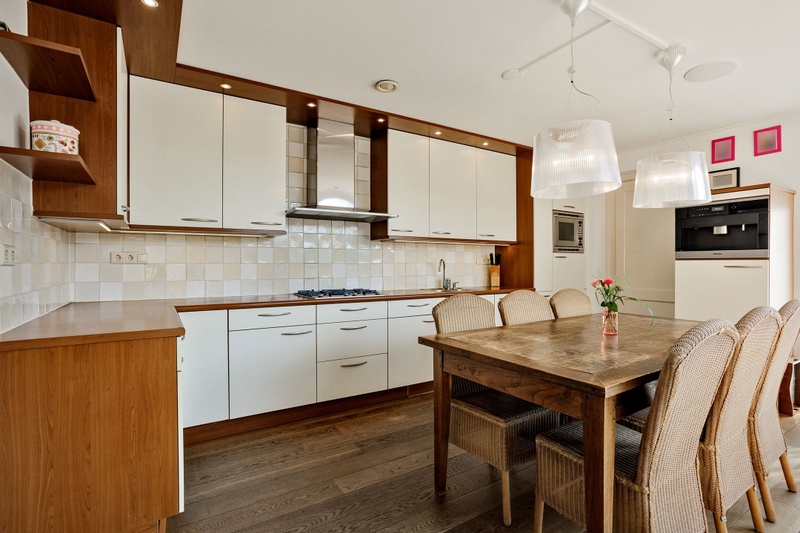

Na een tijdje het topic lezen toch maar even mijn plannen posten. Onderstaand is wat ik in gedachte had als indeling. Ik weet dat ik ook in feite een hoek-keuken zou kunnen maken voor extra ruimte, maar heb nu ook een kookeiland en vind de bar aan het kookeiland eigenlijk wel heel fijn: ik eet hier eigenlijk altijd aan (woon met z'n twee)... en de eettafel wordt eigenlijk alleen gebruikt als er gasten zijn.
Keukenwinkels
Voor mijn vorige keuken heb ik 20,000 EUR uitgegeven bij Superkeukens (dit was vorig jaar - ja ik ga binnen een jaar weer verhuizen). De opstelling was soortgelijk, maar met twee hoge kasten in plaats van drie en een kookeiland van 2.60m in plaats van 3m
Nu vraag ik me af of ik weer naar Superkeukens moet, of dat ik ergens anders beter kan slagen (en dan vooral qua prijs). Als ik zo het topic doorlees over Duitsland dan lijkt het alsof je niet echt heel veel goedkoper uit bent, maar wel betere aparatuur krijgt voor dezelfe prijs (of zit ik hier fout).
En dan nog de kastjes. Ik heb nu Schueller, maar moet zeggen dat ik de afwerking niet helemaal mooi vind. Heb een foto bijgevoegd van de afwerking, je ziet dat de randjes een soort wit (ruw) lijntje vertonen.
Huidige opzet
- keramiek blad
- Quooker Flex 7L
- composiet spoelbak
- AEG vaatwasser
- AEG koel/vries combinatie
- Etna Combi-magnetron
- Novy kookplaat met afzuiging
Overwegingen
- full size koelkast en vriezer in plaats van een combi
- stoomoven erbij
- Quooker cube erbij, maar moet zeggen dat ik de prijs wel hoog vind voor wat je er voor krijgt
- extra klein spoelbakje (duo indeling)
Dan is de vraag: kan ik beter slagen bij een Mandemakers-groep keuken (ik weet dat bijvoorbeeld Keukenloods destijds Hacker aanbood) of kan ik beter naar Duitsland?
Afbeeldingslocatie: https://tweakers.net/i/qOVLeXu4aPgcohBibtkIgEzHkn4=/x800/filters:strip_exif()/f/image/TEI2ZYZSLWsij6OsOOPvWJgW.png?f=fotoalbum_largeAfbeeldingslocatie: https://tweakers.net/i/qqDl01AgzO8DSjwj7x0hSWSTCWs=/800x/filters:strip_exif()/f/image/FySdAnHSiOFiVKV2UIfYtbay.png?f=fotoalbum_large
Afbeeldingslocatie: https://tweakers.net/i/MGoLMQHx395vEhFK2btuLK3msJ4=/800x/filters:strip_icc():strip_exif()/f/image/IKeZ23YTIcdcrJsbnx43NAKi.jpg?f=fotoalbum_large
  • eelco74
  • Laatst online: 08:44
Dat had ik bij tieleman keukens ook gezien dat bij schuller vooral op de kopse kanten er erg veel lijm aanwezig lijkt te zijn. Alhoewel met wat wrijven wel af leek te gaan, vond ik het voor een keuken in de showroom niet heel netjes over komen,
Maar ze kunnen het wel beter, want bij next125 (ook van schuller) zag ik het weer niet.

Als vervolg hierop denken wij nu aan de volgende maten W x B voor de meubels:
* Kookeiland: 250 x 120
* Eettafel: 240 x 90
* Keukenblok: 300 x 60
We houden dan de volgende loopruimtes over in cm:
Van links naar rechts
Looppad: Linkermuur - Kookeiland 110
Kookeiland 120
Looppad: Kookeiland - Eettafel 130
Eettafel 90
Looppad: Eettafel - Rechtermuur 100
Totaal: 550
Van boven naar onder
Looppad: Noordmuur - Kookeiland 90
Kookeiland 250
Looppad: Kookeiland - Keukenblok 125
Keukenblok 60
Totaal: 525
De dikgedrukte afstanden vind ik zelf het belangrijkste omdat daar 95% van al het loopverkeer zal plaatsvinden in de keuken. We hebben dit zelf uitgetekend met meubels in onze huidige woonkamer en ook met een rolmaat en we denken dat dit echt prima te doen is, maar het is tegelijkertijd ook abstract om te bedenken.
Heeft iemand hier wat input op: Houden we de looppaden zo breed genoeg?

Bij je eettafel moet je ook nog even meten of je je stoel normaal achteruit kunt schuiven en dan opstaan en weglopen. Een meter kan dan best krap zijn als je grote stoelen hebt met armleuningen.

Bedankt, goede tip, dat klinkt logisch. We hebben nu inderdaad redelijk compacte stoelen zonder armleuningen. Deze gaan sowieso niet mee naar het nieuwe huis, maar we weten nog niet welke stoelen we wel gaan gebruiken. Waar zou ik dan wel een beetje op moeten rekenen qua doorloop?
Het wordt natuurlijk altijd een afweging omdat ik maar 550cm in de breedte heb. Ik kan dus de rechterkant van de eettafel meer ruimte geven maar dat gaat dan bijvoorbeeld af van het looppad tussen kookeiland en eettafel, of dat betekent een smaller kookeiland. Op dit moment denk ik meer waarde te hechten aan een kookeiland van 120cm breed en een looppad van 130cm breed omdat dit het looppad is waar het meest gelopen zal worden in de keuken. Dat is wel onder de aanname dat die 100cm aan de rechterkant van de tafel wel werkbaar is.
Ik kan natuurlijk ook de stoelen er op uitzoeken, dat ik aan de rechterkant van de tafel sowieso stoelen neem zonder armleuning en/of de kinderen aan die kant van de tafel zitten.

hallo tweakers,
Vandaag hebben wij onze keuken laten intekenen. Nu heb toch nog mijn twijfels of dit de "ideale" opstelling zou zijn voor de keuken gezien de ruimte die we hebben. In de huidige opstelling zouden we vanaf de raamkant tot het eiland ongeveer 60 centimeter ruimte over hebben. Nu is dit natuurlijk ook niet de meest logische looproute de keuken in. Daarnaast zouden wij vanaf het eiland tot de eettafel in deze opstelling ongeveer 100cm afstand hebben. De deur linksboven bij de eettafel gaat overigens naar binnen open waardoor de tafel een stuk naar links opschuiven geen optie is. Deuren van de tuin gaan uiteraard wel naar buiten open. Mijn vraag aan jullie is eigenlijk hoe jullie hiernaar kijken. Hebben we te weinig ruimte voor een eiland gezien het feit dat we 60 centimeter doorloop over houden aan de raamkant en ongeveer 100 cm vanaf het eiland tot de eettafel? Tips (voor een andere inrichting) zijn natuurlijk ook welkom :)
Afbeeldingslocatie: https://tweakers.net/i/5dIaqp55Hdo34DuplV8EMrHx398=/800x/filters:strip_exif()/f/image/nAyL6qK9eY2hhVkWjOFKplAM.png?f=fotoalbum_large
[ Voor 7% gewijzigd door vato op 10-08-2024 15:33 . Reden: extra info ]

ik zou 't eerlijk gezegd niet zo goed weten, ik zit aan een ronde eettafel met kleine stoeltjes, en dan kan zelfs 65cm nog als je een klein postuur hebt. maar dat is wel echt proppen als je er een muur achter hebt, alsof je in de tram gaat zitten zeg maar. je moet het echt even uitproberen thuis! :)

vato schreef op zaterdag 10 augustus 2024 @ 15:30: Mijn vraag aan jullie is eigenlijk hoe jullie hiernaar kijken. Hebben we te weinig ruimte voor een eiland gezien het feit dat we 60 centimeter doorloop over houden aan de raamkant en ongeveer 100 cm vanaf het eiland tot de eettafel? Tips (voor een andere inrichting) zijn natuurlijk ook welkom :)
Eerlijk gezegd vind ik het zo wel wat krap overkomen. Een krappe doorgang ergens kan wel, maar in deze opstelling zijn alle doorgangen minimaal. Dat zou ik je afraden.
Is het een overweging om de tafel een kwartslag te draaien en tegen het eiland aan te zetten? Dat geeft je aan alle kanten meer ruimte.

In ons vorige koophuis, stond de eettafel ook grotendeels in een ruimte van 3,10 meter. Onze tafel was 90cm breed en dan heb je een ruime meter over om te zitten / stoel naar achteren te schuien / er achterlangs te lopen. Dat blijkt krap te zjjn. alleen zitten kan, maar de rest is altijd tegen mensen en muren aankomen.
Ik zou het niet doen.
De keuken zou je in een U-opstelling kunnen doen. dan heb je spoelen onder het raam (aanname dat het geen raam tot de grond is)
Dan kun je kasten langs de muur doen en evt koken in het onderste deel van U. Koken kan ook tegen de rechterwand. Wat je zelf handig vindt.

Is de eettafel een kwartslag draaien en tegen de linkermuur zetten een optie? Dan heb je geen looppad links, maar wel een ruim looppad in het midden afhankelijk van de afmetingen van de eettafel (maar daarmee kun je dan spelen).

Mogen bijkeukentjes hier ook? :).
Ik heb een prima bijkeuken straks waar ook de wasmachine en droger moet komen te staan. De bijkeuken wordt echter gekenmerkt door een smal U-hoekje. Nu ben ik aan het puzzelen hoe ik daar nu het beste kastjes neer kan gaan zetten, en optimaal de vierkante meters kan benutten.
Afbeeldingslocatie: https://tweakers.net/i/ZCf2ELxNjdtOq5x_on0Rfahl-GQ=/full-fit-in/4920x3264/filters:max_bytes(3145728):no_upscale():strip_icc():fill(white):strip_exif()/f/image/U4rGZFGByEUH0HYbzd45eyv2.jpg?f=user_large
Het beste/meest creatieve is een kast die doorloopt in het U-hoekje waar dan bijv. jassen kunnen hangen. Google-plaatje:
Afbeeldingslocatie: https://tweakers.net/i/bn01sv-8_-d4E6DKbuG5qEOWDU8=/full-fit-in/4920x3264/filters:max_bytes(3145728):no_upscale():strip_icc():fill(white):strip_exif()/f/image/jAfPzVEfm9FwVtcLcJrFZdx7.jpg?f=user_large
Of hebben jullie nog andere ideën? Ik zou ook alleen de lange wand kunnen benutten, en kijken waar het overblijvende hoekje vervolgens van past voor komt. Minder netjes/straks misschien.
Afbeeldingslocatie: https://tweakers.net/i/huvlCLC_SnBq6BWCV4nS_toK-q4=/800x/filters:strip_icc():strip_exif()/f/image/vdbBG8Aj3BKC5C5s969cT0cv.jpg?f=fotoalbum_large

Wij zijn ons ook aan het orienteren voor een nieuwe keuken in onze aangekochte woning ( wonen er nog niet ). Nu ben ik een beetje aan het kijken wat er zoal mogelijk is en we willen tussen de 10 en 15K spenderen aan de keuken. Nu vinden wij de keukens van Kvik erg mooi en die van IKEA bijvoorbeeld erg matig. Welke keukenzaken zouden nog meer ons kunnen helpen in deze prijsrange? Uiteraard is het afhankelijk van apparatuur, maar dat wil ik eventueel elders kopen.
Members only:
Keuken moet een eilandje bevatten zoals nu ook is, alleen halen we hetgeen wat tegen het plafond aan zit weg. Het eiland moet een kookplaat bevatten inclusief afzuiging. Verder combi-oven, koelkast met vriezer, vaatwasser en eventueel nog een oven.
[ Voor 6% gewijzigd door CryptoNL op 13-08-2024 16:52 ]

Zouden jullie eens mee willen kijken?
Wij twijfelen nog over de afstand tussen het kookeiland en de kastenwand. Zoals deze nu ingetekend is zal dit 1200 mm zijn, waardoor de afstand tussen het kookeiland en de muur aan de andere zijde 800 mm is.
Nu twijfelen we of die 800 mm wel ruim genoeg is, of gaat het daardoor alsnog krap aanvoelen? De deur die je ziet in het plaatje is de deur naar de bijkeuken/garage. De deur is breder dan 800 mm, wat ook wat twijfel geeft over de plaatsing van het eiland.
Is bijvoorbeeld een verdeling van 1100 en 900 mm beter? of 1150 en 850mm?
Ik ben benieuwd naar jullie mening hierover!
Afbeeldingslocatie: https://tweakers.net/i/ir6Tt8ICjTem-HOfUSZhRfCMDq8=/x800/filters:strip_icc():strip_exif()/f/image/erP8BKsOom3wgwGeUTEBGUz5.jpg?f=fotoalbum_large

Ter aanvulling. Zo moet de opstelling gaan worden met daarbij de opmerking dat er 2 of 3 lange kasten tot het plafond in moeten voor koelkast, vriezer, oven, oven en opberg denk ik. Wel willen we het aanrechtblad uit 1 stuk door laten trekken, dus vanuit linksachterin helemaal over het eiland heen zeg maar.
Afbeeldingslocatie: https://tweakers.net/i/U1ZwcH9pCDiLVARg1y2UJ_9uY6E=/800x/filters:strip_exif()/f/image/fwz2WdSIqcInB7FibJQNAc94.png?f=fotoalbum_large

Mijn inschatting is dat dit in de praktijk een goede verdeling is. Zo kun je namelijk tussen het eiland en kastenwand twee kastdeurtjes tegelijk openen (handig met vaat uitruimen), en je kunt daar goed passeren als er al iemand staat, bijvoorbeeld om iets uit de koelkast te pakken.
De 80 cm voor de doorloop aan de andere zijde van het eiland is ook groot genoeg. Meer dan passeren, doorloop naar garage en iets uit de kasten pakken zal daar niet gebeuren? Je staat daar niet te werken en er is geen bargedeelte.
Vanuit de garage loop je vanzelf de keuken in, meest logisch is de ‘ingang’ tussen eiland en kasten. Als het daar ‘druk’ is, neem je vanzelf de andere route.
Ik zie daar geen problemen in. Tenzij je regelmatig met grote dingen uit garage/bijkeuken (wasmand? kinderwagen?) naar de kamer en de rest van het huis wilt; dan zou ik die doorloop en entree wat ruimer willen. Dus kijk ook goed naar hoe vaak en op welke manier je die doorgang naar de bijkeuken gebruikt.

In Mei is bij ons de keuken geplaatst die we besteld hadden bij van Diessen in Veldhoven. Nog geen tijd gehad om foto’s te maken en te posten, maar dan eindelijk bij deze.
Voor:
Afbeeldingslocatie: https://tweakers.net/i/qIF5eI8KZRamFOywOEjyLg3k75E=/800x/filters:strip_icc():strip_exif()/f/image/W3dpiOVSUVsAJnTUjgAndWnb.jpg?f=fotoalbum_large
Het plan:
Afbeeldingslocatie: https://tweakers.net/i/uMxZnygEeBaOWhoSyTfCMYH2kVs=/800x/filters:strip_icc():strip_exif()/f/image/ju2P7K1OOdyOMOmEHJeadsfu.jpg?f=fotoalbum_large

CryptoNL schreef op dinsdag 13 augustus 2024 @ 16:50:
Dat vind ik erg weinig gezien de grootte van de keuken, ik wens je daar veel success mee, ik heb recent ook een nieuwe keuken besteld, geen eiland en ik was al 18k kwijt.

De keuken is toch niet zo groot of vergis ik mij?
