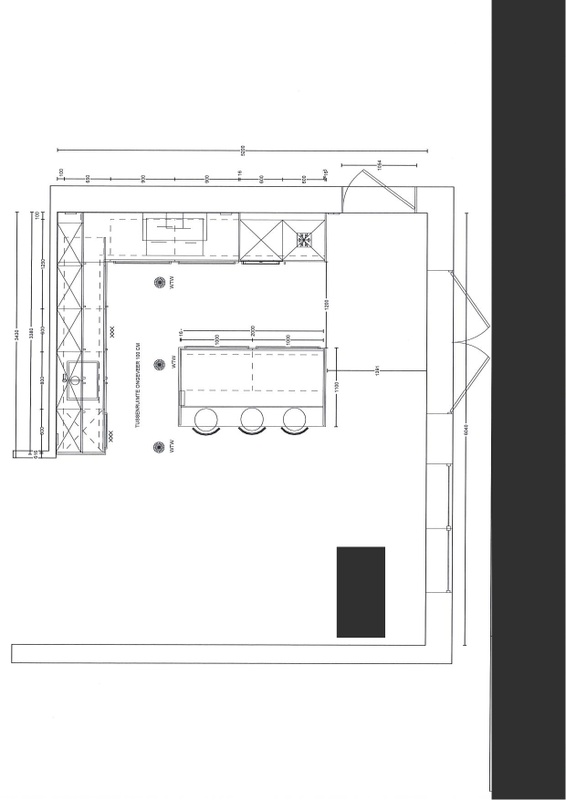

Dj-sannieboy schreef op zondag 28 juli 2024 @ 09:52:
Eigenhuis keukens is projectleverancier van het nieuwbouwproject waar wij een woning gekocht hebben, binnenkort hebben wij daar een afspraak om een keuken te laten ontwerpen.
Wij zijn zeker ook nog van plan om naar meerdere keukenzaken te gaan om offertes te kunnen vergelijken.
Op basis van de plattegrond denken wij zelf aan een keuken met schiereiland of eiland (waar de tafel aan komt of aan vast zit), maar ik ben benieuwd of er hier ervaringsdeskundigen zijn met een beter idee?
[Afbeelding][Afbeelding]
Fraai huis! Heb je een uitbouw aan de achterkant? Wat je nog zou kunnen overwegen is de keuken verplaatsen naar de achterkant (woon/leefkeuken?). Omdat de voorkant niet heel groot is, dan lijkt een schiereiland voor de hand liggend gezien de ramen.

MisterX333 schreef op maandag 29 juli 2024 @ 09:30:
Ja, er komt een uitbouw van 2,4m omdat we meer ruimte in de woonkamer willen hebben voor met name de kids. We willen daar een leuke speelhoek creëren voor ze.
We hebben er zeker aan gedacht om de keuken naar de achterkant te verplaatsen, maar dan weten we eigenlijk niet goed wat we met de ruimte aan de voorkant moeten.

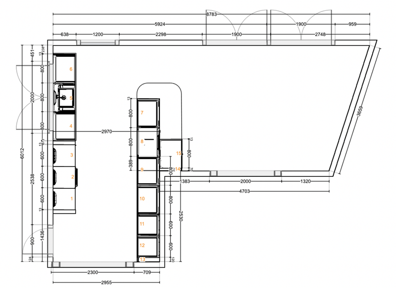

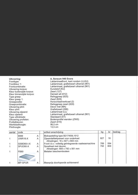

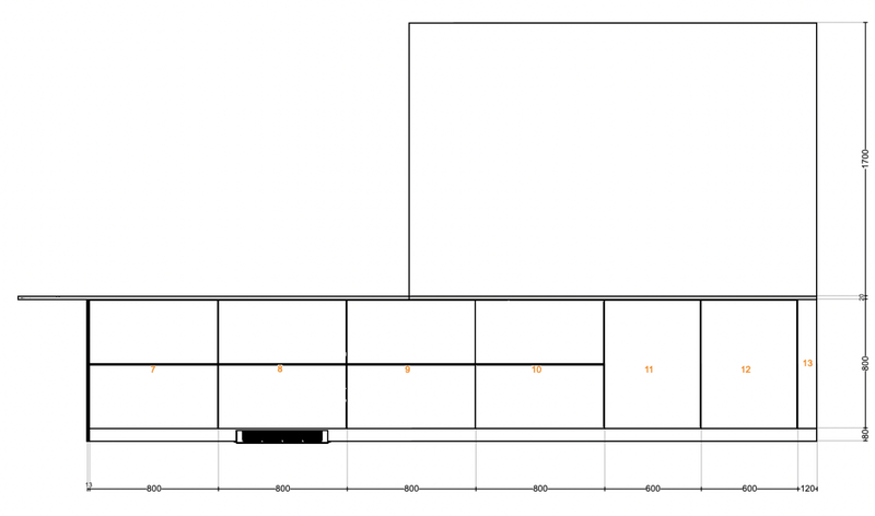

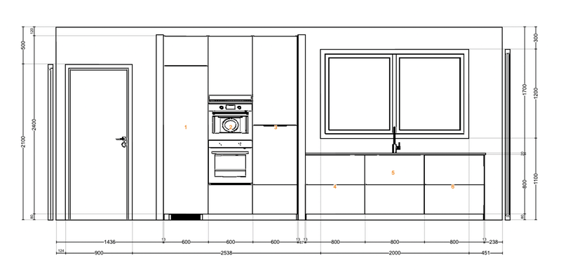

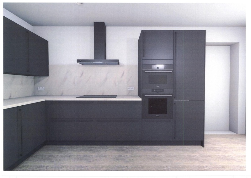

Ik ben momenteel bezig met een keuken voor een te bouwen nieuwbouw woning. De aannemer heeft een samenwerking met een keuken/sanitair bedrijf waardoor ik een keukencheque van 3500 krijg.
De nettoprijs is 20.500,- voor het volgende.
70CM diep blad
Siemens apparatuur
Eiland met stopcontact
Zien jullie nog verbeterpunten en is de prijs realistisch?
Hebben jullie ervaring met het Sensum merk, ik kan er online niet veel over vinden.

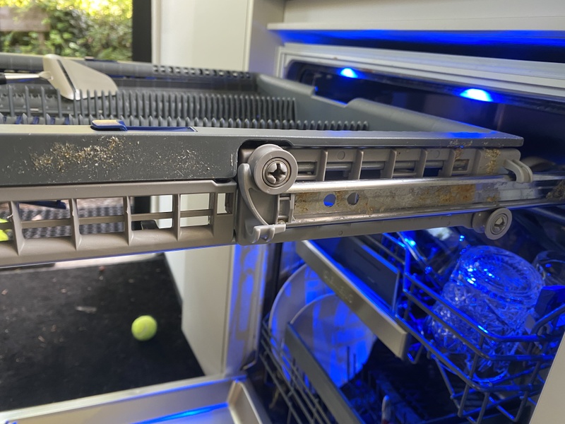

Ik ben wel blij met een besteklade, je kan er vrij veel kwijt, ook koksmessen*, schillers en zelfs kleine schaaltjes van saus / dips en kleine deksels van potjes die nergens anders veilig staan - ze vliegen graag weg.
En beneden kan ik hierdoor flexibeler inruimen, geen blok dat in de weg staat van pannen / air fryer / bakplaat / ovenschaal / plastic beslag kom. Onderste korf is hier 3D tetris, je kan vaak bovenop een rij borden nog wat grote dingen kwijt.
* alleen voor echt roestvrije messen, niet je mooie Japanse mes erin zetten. Mijn aogami santoku is hand wash only. RVS messen van IKEA, (meeste) Zwilling, Wusthof etc kunnen wel prima in de vaatwasser, ze hebben er echt geen last van, ik slijp ze twee keer per jaar en voor gebruik langs een keramische slijpstaaf.
Wat een leuk huis!
Ik denk wel dat je je iets verkijkt op de ruimte die je rondom tafel en schiereiland nodig hebt. Dat beperkt je in je opstelling, zeker als je schiereiland of tafel wilt uitlijnen met de ramen.
Twee alternatieven voor je geschetst, om je te inspireren. Kijk ook goed met hoeveel mensen je om de tafel wilt zitten, hoe vaak je gasten over de vloer hebt etc. Een tafel vast aan een eiland vind ik zelf erg mooi, maar als er regelmatig familie aanschuift, is het niet zo flexibel. Een ronde/ovale tafel kan in jouw situatie ook uitkomst bieden, dat houdt het wat ruimtelijker.

Toke_gt schreef op maandag 29 juli 2024 @ 12:55:
Wat een leuk huis!
Ik denk wel dat je je iets verkijkt op de ruimte die je rondom tafel en schiereiland nodig hebt. Dat beperkt in je in opstelling, zeker als je schiereiland of tafel wilt uitlijnen met de ramen.
Enorm bedankt, hier hadden wij niet aan gedacht! Ik ga hier eens mee aan de slag in wat online keukenplanners.

Mauritio schreef op dinsdag 30 juli 2024 @ 09:42:
Nee, gewoon normaal huishoudelijk gebruik zou ik zeggen. Geen absurd vieze dingen.
In het mandje word alles brandschoon (ook de rest van de vaat), alleen in het rek niet goed.
De besteklade krijgt water door de bovenste korf, als die helemaal dicht gestapeld is werkt dat niet goed. Je moet ook ietsje voorzichtig zijn met vervuiling, opgedroogd mayo op een lepel wordt niet altijd in 1x perfect schoon in elke programma - wel in de wat langere / intensieve, niet in snel 45.
Maar misschien is er meer mis hoor, ik herken het totaal niet en alle BSH apparaten zijn zo goed als hetzelfde gebouwd. Als bovenste sproeiarm niet genoeg druk krijgt of verstopt is kan ik me voorstellen dat bestek niet goed schoon wordt.
Heb je een foto van de "zooi" dat blijft hangen boven en in de rails?

Afbeeldingslocatie: https://tweakers.net/i/Vxd7Mh4IDg29Ot9ad8BfGz4WA5I=/800x/filters:strip_icc():strip_exif()/f/image/BRxUqVgTKP61TizBAI4Nad5F.jpg?f=fotoalbum_large
Hier zit de vaatwasser nooit helemaal ramvol, we zijn maar met 2tjes. En hij draait vrij vaak omdat ik probeer salderen te minimaliseren (oefenen voor de toekomst). Home Connect + Enphase hopelijk ook snel naar Nederland.
Let op; deze vervuiling is al na 2x wassen. Daarvoor 2x schoonmaak programma gedraaid en met de hand alles gepoetst. Verschillende vaatwastabletten geprobeerd maar het blijft zo. Dus BSH gaat er nu verder naar kijken.
We draaien eigenlijk nooit korte programma's, altijd of eco of een heet programma. In het bovenste rek word alles mooi schoon dus gebrek aan druk of verstopping lijkt mij niet waarschijnlijk. Het blijft natuurlijk n=1 verhaal maar vrijwel iedereen die ik ken met een lade is terug naar de korf omdat het gewoon echt niet zo goed werkt als het Miele systeem. Verder is het echt een top vaatwasser, Zeolith werkt als een tierelier en alles word brandschoon :)

Oh dat stalen rail blijft inderdaad niet schoon, maar ook die van de korf eronder zit er crap in. De sproeiarm komt er gewoon niet bij.
Maar na 2x wassen hoort dat niet en het plastic stuk is veel schoner hier. Dus er is toch wel wat mis. Hopelijk kan BSH het vinden.

Na een aantal keukenzaken bezocht te hebben beginnen de details van ons keukenontwerp duidelijk te worden.
Hierbij de ideeen van verschillende keukenzaken gecombineerd tot 1 ontwerp in de ikea planner.
Afbeeldingslocatie: https://tweakers.net/i/Mb8mpg_9tYZQyiTPj0WFYsIUAEY=/800x/filters:strip_exif()/f/image/vvav8eJgg8mTa3ur8K6u2lWL.png?f=fotoalbum_large
De frontjes aan de buitenwand in hout-dessin (waarschijnlijk van een alternatieve leverancier zoals koak, k14 of Ostoya).
De frontjes bij het eiland matte lak in beige of lichtgroen (wellicht simpelweg havstorp beige, anders alternatief).
Blad een licht gekleurde composiet.
Afbeeldingslocatie: https://tweakers.net/i/1GtkRLEsnc4yvJrWDV6aMRYVCZs=/800x/filters:strip_exif()/f/image/dF88k61ZrjJIjmjWoInjSQEQ.png?f=fotoalbum_large
Kast 1: koelkast
Kast 2: oven & magnetron
Kast 3: vaatwasser op hoogte (https://www.instructables.com/Elevated-Dishwasher/)
Kast 4, 5, 6 lades.
Er is rechts 20 cm ruimte aan de zijkant overgelaten omdat de keuken hierdoor minder massief oogt en de gordijnen kunnen worden weggeschoven.

Aan de overkant, een 120cm diep eiland met 40cm overstek voor een ontbijtbar.
Kast 7, 8, 9, 10 lades.
kast 11, 12 deurtjes met lades daarachter. Gekozen om hier het front niet op te delen omdat het anders wel een heel lange lijn wordt. Als ikea kasten van 1 meter had, zouden we hier ook 1m, 1m, 4x60cm kunnen doen zodat het nog wat minder een pijpenla wordt. Dit kan eventueel wel buiten ikea om gekocht worden, een kast van een meter kost ongeveer 1000 euro.
Afbeeldingslocatie: https://tweakers.net/i/5rKimY5sU-Ynf0UMS02faoFn4c8=/800x/filters:strip_exif()/f/image/k7Njin0rDUQV4W2uwFP9xQNN.png?f=fotoalbum_large
Het overstek bij het eiland is nu 40 centimeter, dus daar zal vermoedelijk nog een soort ondersteuning onder moeten komen (ikea geeft max 25cm overstek aan, dus er zal een soort dun frame nog onder moeten komen)

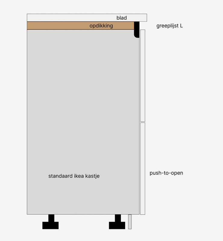

Ik vind een greeploze keuken erg fraai, en heb zitten puzzelen (ook aan de hand van ervaringen in dit topic) hoe dat gedaan kan worden. Ik kwam op de volgende opties uit;
Dubbele greeplijst
Afbeeldingslocatie: https://tweakers.net/i/9NWIgLZ6Ia6rpp4srKWO6bocIYI=/x800/filters:strip_exif()/f/image/gTGJ6z0vpMpgt5MppYvaMSKf.png?f=fotoalbum_large
Met een dubbele greeplijst moeten de onderste ladefrontjes iets lager gemonteerd worden. De standaard frontjes in kast 11 & 12 zijn dan niet hoog genoeg. Dat wordt dus nog meer lades of custom frontjes.
Enkele greeplijst, onderaan push-to-open
Afbeeldingslocatie: https://tweakers.net/i/N3DQ8Qcuy8FizAyRNnl3z_cLKZs=/x800/filters:strip_exif()/f/image/5xa4rwQSSoLVSfMfDiZV6z1X.png?f=fotoalbum_large
Op deze manier is de uitvoering een stuk eenvoudiger, maar ik vraag me af of het push-to-open systeem van ikea goed genoeg is om veel te gebruiken. Het is natuurlijk ook mogelijk om blum legraboxen met tip-on te installeren voor 90 euro extra per lade.

Ik ben benieuwd wat jullie van de indeling vinden, en of er nog suggesties zijn voor de andere overdenkingen.

@Mithrandir Heb je ook overwogen om het werkblad ergens anders te kopen? Bij ons zijn de kastjes ook van Ikea, maar bewust gekozen voor een ander blad, omdat Ikea niet aan vlakinbouw (voor kookplaat en spoelbak) doet. Spoelbak is standaard onderbouw bij Ikea. Dat is mooi als je een fraai blad hebt, maar erg kwetsbaar. Opbouw is een no-go voor ons.

Ik ben aan het kijken voor een nieuwe keuken met keukeneiland
Keukenapparatuur!
BORA PURU
De rest van siemens:
KI86NSFE0 studioline IQ300 Koelkast
HB876G5B6 studioline IQ700 60 cm oven
CM876G2B0 studioline IQ700 combioven
SN65Z802BE studioline IQ500 vaatwasser
Grote spoelbak en kraan van Caressi
Nobillia keuken met antifingerprint
Granietenblad van 4 cm
15.400 all in na het praten over de prijs.
Is dit een nette prijs?

@Kevin350 als ik de oven en combi oven opzoek valt het me op dat deze uit een oude serie komen en op de meeste plaatsen niet langer leverbaar zijn. is dat een bewuste keuze? hebben ze bij die keuken handel toevallig een rest partij?

Mauritio schreef op dinsdag 30 juli 2024 @ 11:25:
Ik zie dat je een ovenschaal in de bovenste lade plaatst, dan is het volgens mij wel logisch dat er minder water in de bovenste besteklade komt. Mijn Siemens vaatwasser heeft een "glassZone" die per ongeluk aanstond, wat de waterdruk in de bovenste sproeiarm vermindert. Een derde sproeiarm lijkt me wel nodig met die extra besteklade.
https://www.siemens-home....ssen?contentType=products
Wat me wel opviel is dat plastic nog steeds nat is, net als bij mijn oude vaatwasser zonder Zeolith. Klopt dit, of is er dan was mis met het Zeolith systeem?
  • Mauritio
  • Laatst online: 18-09 13:56
TwiSteD1 schreef op woensdag 31 juli 2024 @ 11:11:
Dit was een snelle foto waarbij we de lade al niet meer in gebruik hebben, dus daarom ook gewoon maar schalen e.t.c bovenin!
Hier komt plastic redelijk droog uit de vaatwasser vooral op de 'extra' droog stand. (Zoveel plastic hebben we niet meer, dat is langzaam uitgefaseerd naar glas/alu :) )

@max.v dit was om de prijs aantrekkelijker te maken. Volgends mij het 2023 model
Die 2 ovens kosten nu bij elkaar 1700

ksen schreef op woensdag 26 juni 2024 @ 01:00:
Hi iedereen!
Ik lees al een paar weken over dit onderwerp en zie veel goede adviezen. Ik heb ook mijn offerte gekregen.
Ik vind Siematic wel leuk, maar ik weet nog steeds niet zeker of ik echt voor dit merk moet gaan voor een kleine keuken..
Wat is jullie mening daar over?
***members only***
25k is absurd. Siematic is een wat duurder merk, maar je hebt enkel een wandje joh. Dat moet makkelijk voor de helft kunnen. Wij kwamen op 25 bij eckelhof voor deze (ballarina) keuken met duurdere apparatuur (iq700) en een dekton blad.
Afbeeldingslocatie: https://tweakers.net/i/Cop3g-58pTvKp-4vAJClsQ7SRcM=/x800/filters:strip_icc():strip_exif()/f/image/wwT7uWY8UgiN4Tcmr7AKkI0v.jpg?f=fotoalbum_large
Uiteindelijk gaan we toch voor maatwerk interieur bouwer met grass vionaro laden, nog duurdere apparatuur en alles dekton voor 22k.

YKla schreef op woensdag 31 juli 2024 @ 23:49:
Strak! Ex leidingwerk, elektrawerk en installatie was dat dan? En ik neem aan ook recent aangekocht? :)

Cap schreef op donderdag 1 augustus 2024 @ 08:23:
Moet nog gerealiseerd worden. Leidingwerk wordt nav technische tekening bepaald. Zal zo’n 1500-2000 zijn vermoed ik. Apparatuur (i700/PUXU/2x vaatwasser) komt op 9. Kasten (5,5m) op. rond de 8, dekton bladen 160x65 + 300x110 rond de 4-5000.

Cap schreef op donderdag 1 augustus 2024 @ 10:16:
Ok dan klopt het met mijn beeld, als het helemaal all-in was dan was het wel een erg lage prijs gezien de uitgezochte materialen. Juiste elektragroepen al aanwezig, of moet daar ook nog aan gewerkt worden? Zo ja dan schat ik dat je zeker nog wel 2000+ aan leidingwerk en elektra kwijt bent, plus al snel 1500 a 2000 aan het monteren van de keuken.
Groepen zijn er al. Montage zit bij die 8k in.

Goedemiddag allemaal,
We hebben recent een nieuwbouwwoning gekocht en moeten binnenkort de indeling van de keuken doorgeven. Aangezien de entree vanuit de hal in de keuken uitkomt en de keuken twee ramen tot bijna aan de grond heeft, komen we uit op een kookeiland als meest efficiënte indeling. Logische alternatieven zien we eigenlijk niet, of we moeten iets over het hoofd zien. We zijn bij een keukenzaak geweest en die heeft een plattegrond voor ons gemaakt. Wat vinden jullie van de indeling van de keuken en de positie van het kookeiland? Naar mijn idee komt het nu best ver de kamer in. Zou het ruimtelijk niet efficiënter zijn om het kookeiland tot ongeveer 50 cm van de ramen te zetten in plaats van bijna een meter? We lopen daar toch niet vaak omheen. Of zou dat esthetisch erg misstaan? Benieuwd naar jullie inzichten! Ik voeg een plattegrond van de woning en ontwerp van de keuken toe. Afbeeldingslocatie: https://tweakers.net/i/Gv6YR0f8tzxi-ZRYv3NuS9t7OgE=/x800/filters:strip_exif()/f/image/knV7tkIfu34RuokrOc07MhiM.png?f=fotoalbum_largeAfbeeldingslocatie: https://tweakers.net/i/D2BaBhtammOnj_zydDpEXOWR0oo=/x800/filters:strip_exif()/f/image/XXMfO1Ez8iOcA6yDyCk7IjpB.png?f=fotoalbum_large

Furious7e schreef op donderdag 1 augustus 2024 @ 12:42:
Sjongejonge, welke architect heeft deze keukenruimte in combinatie met de deur en de hoge ramen bedacht? Lijkt wel of dat volledig los van elkaar is getekend.
Het beperkt je erg in de mogelijkheden. Ik zou zelf de openslaande deur vervangen door een schuifdeur of smallere dubbele openslaande deuren (120 breed). Je zou ook een schiereiland (max 180) dwars op koof kunnen maken.
Of het eiland te ver de ruimte in komt, valt (denk ik) wel mee. Je hebt daar vooral de bewegingsruimte voor de trap, je kunt er niet veel anders mee. Dus het zit niet echt in de weg.
Andersom geredeneerd, als je het eiland inkort, heb je vooral een korter eiland en win je verder niet veel.
