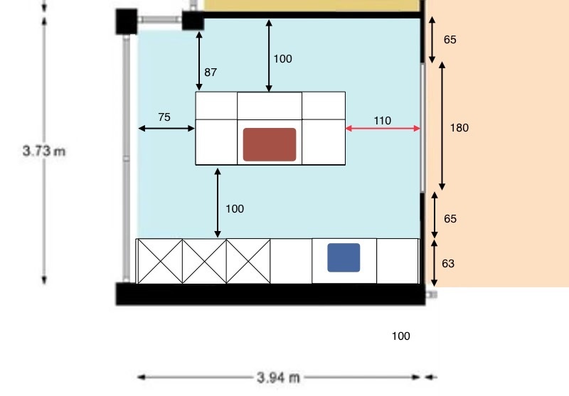

supersnathan94 schreef op dinsdag 14 juli 2026 @ 20:14:
Wat voor Quooker? Combi, Combi+, met/zonder Cube?
ander ding is ook je voorbereidende werkzaamheden. Waar zit je huidige opstelplaats? kun je makkelijk dingen verleggen, moet je bijvoorbeeld door de vloer voor stroom? dat soort dingetjes kosten je rustig 600-1000 extra als dat nog gedaan moet worden. (want dat moet opgeleverd zijn volgens schema op de dag van bezorgen. Anders gaan ze er niet aan beginnen).
Onze huidige keukenruimte is nu 523cm breed en 283cm diep. We gaan uitbouwen zodat er bijna 3,5 meter bijkomt. Er is rekening gehouden dat er een kabel door de vloer getrokken moet worden. De kraan en vaatwasser blijven aan dezelfde kant staan als in de huidige situatie dus hier hoeft weinig veranderd te worden. Goed dat je het even opnoemt!
De Quooker is een combi + zonder cube.
Goed punt over de hoeveelheid afval. De kastenwand wordt ruim 4 meter breed dus er zal veel afval overblijven. Op zich zijn we niet vies van een klusje, maar het zou wel lekker zijn als alles gelijk opgeruimd is als de keuken eenmaal staat.

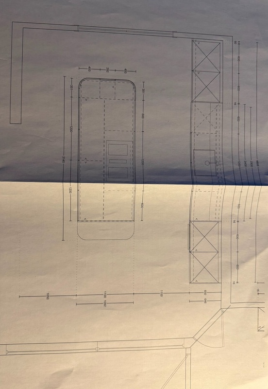

Skeef87 schreef op maandag 13 juli 2026 @ 16:24:
Hoi allemaal,
Ook wij zijn bezig met onze zoektocht naar een nieuwe keuken. De afgelopen week heb ik dit topic veel doorgenomen, maar lang niet alles kunnen doorlezen. Ondertussen zijn we bij twee keukenboeren geweest en hebben we twee offertes ontvangen.
Hebben jullie nog ideeën, adviezen of tips voor ons? We hebben nooit eerder een keuken uitgekozen dus we zijn erg onervaren op dit gebied.
En wat is jullie beoordeling over de prijs?
Keukenboer #1: offerte van € 22k inclusief montage.
Nobilia keuken
Wijnklimaat D26-SV60-PUSH
BORA inductiekookplaat E80NUA11
BOSCH vaatvasser SBV4HU801E
Inventum koel/vries combi KV1786D
Selsiuz Push & Turn 3-in-1 Haaks (zwart)
Inclusief montage. Afval wordt niet door de transporteur of de monteur afgevoerd, hier dient klant zelf zorg voor te dragen. (is dit normaal?)
Keukenblad is composiet premium. Het kookeiland is 270 cm lang en 120 cm breed.
Rechts staat de koel/vries combinatie. Ik twijfel of het handig is om deze in de hoek te zetten ivm de deur die tot 90 graden open kan. Hiernaast staat de apothekerskast.
Keukenboer #2: offerte € 20.900 ex. montage. Dit zal naar verwachting € 1500 tot € 2500 zijn. Nolte keuken
Alle apparatuur is van AEG
NG87IB20TK Afwasautomaat Volledig Integreerbaar EcoLine 8000
NSC6N18ZES L Koel / Vrieskast Combi Bottom 6000, TwinTech, NoFrost,
NCH84B03CZ Kookplaat Inductie met afzuiging EcoLine 6000, 80 cm
NSW8S826GT Wijnklimaatkast Onderbouw 8000, 60 cm, Perfect Shelving, Single zone, MattBlack
QUOOKER zwart
De kleuren op dit plaatje komen niet overeen, maar het gaat om de indeling.
Het kookeiland is 120 cm breed en 230 cm lang. Er is extra ruimte gecreëerd om te kunnen zitten.
De kookplaat is aan de zijkant geplaatst, maar ik vind centraal mooier en handiger.
Koelkast en oven staan nu beide rechts. Links is een kast met uitneembare lades (alternatief apothekerskast) en nog een extra kast.
Qua apparatuur en kwaliteit keuken is offerte 2 beter, maar ik word niet echt warm van de indeling. Het oogt naar mijn mening wat saai. Ook twijfel ik of de bredere handgrepen niet mooier zijn dan de korte.
Ik heb aan chatGPT gevraagd om de tekeningen mooier uit te werken en hij kwam met onderstaande schets wat lijkt op de tekening van offerte 1. De zijpanelen in het grijs zijn hier breder en de plinten worden ook meegenomen in dezelfde kleur. Het ontwerp vind ik wel erg mooi, wat vinden jullie?
En is er zoveel verschil in kwaliteit tussen een Nobilia keuken en een Nolte keuken? Op de offerte zie ik overigens geen 'Nolte' staan maar alleen de codes van de keukenboer zelf. Is dit altijd het geval of staan de kleurcodes van een Nolte keuken normaal gesproken herkenbaar weergegeven in een offerte?
Wat een leuke keuken! Er zitten per tekening en offerte nog wel wat verschillen in de indeling, en dat maakt natuurlijk ook direct verschil voor de prijs.
Wat betreft de merken: Nolte en Nobilia zijn beide prima merken. Nolte heeft over het algemeen wat mooiere details, afhankelijk van de keuzes die je maakt. Nobilia heeft sinds twee jaar echter een nieuw ladesysteem en dat vind ik persoonlijk zelfs mooier dan de lades van Nolte. Qua keukenmerk zit je met beide dus sowieso goed. Wel zou ik aanraden om alles van AEG aan te houden; de apparatuur bij de Nobilia offerte is echt minder.
Het afvoeren van het afval nemen wij standaard mee in de offerte, maar daar zijn wel kosten aan verbonden. We laten de keuze altijd aan de klant: standaard regelen wij het, maar mochten jullie het afval zelf willen wegbrengen, dan scheelt dat € 150,- op de offerte.
Ik zou de kookplaat iets meer richting de zijkant plaatsen. Dan creëer je aan één kant lekker veel ruimte voor het bereiden van het eten. Je moet aan de andere kant natuurlijk wel genoeg ruimte overhouden om lekker te kunnen koken, maar ik ben zelf meer fan van één kant met lekker veel werkruimte, dan aan weerszijden een beetje.

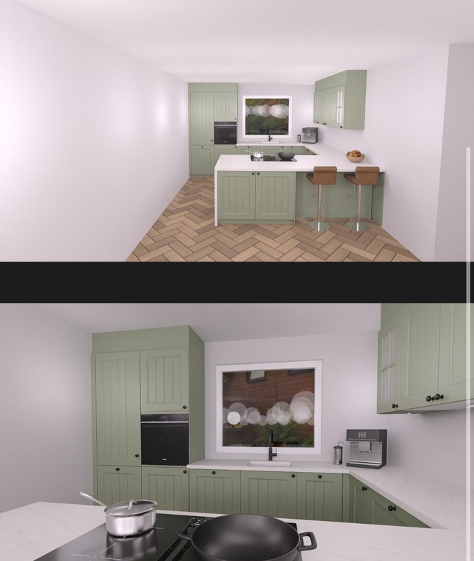

Momenteel na wat renderen ben ik tot de conclusie gekomen dat de keuken zo moet gaan worden:
Afbeeldingslocatie: https://i.imgur.com/NEZrp04.jpeg
Afbeeldingslocatie: https://i.imgur.com/GlHDO3l.jpeg Afbeeldingslocatie: https://i.imgur.com/Hz3mKhc.jpeg
  • De afweging voor een afzuiging in de kookplaat ten opzichte van een afzuiging erboven zitten wij nog te overwegen. Lees in dit topic niet zulke goede verhalen over de Siemens uitvoering (van de afzuiging in de kookplaat) t.o.v de Bora qua efficiëntie en lawaai van de afzuiging. Alleen dat de Bora minder presteert op kook gebied (dat de gelijkmatige verdeling van de warmte minder is). En wij vragen ons af of het de kosten van de ruimte in de kookplaat waard is, of dat we niet beter een mooie afzuigkap (Bijv van Franke) boven het eiland kunnen hangen ten behoeve van een grotere kookplaat.
  • We zijn nog erg aan het twijfelen over het "witte marmer". De huidige vinden we wat druk. We twijfelen nog om hier meer warmte in te stoppen door bijvoorbeeld voor een brasse tegel of afwasbaar behang te gaan. Maar geen inspiratie hier nog.
Nu inmiddels een afspraak bij Ekelhoff en Akzent ingepland om te kijken of zij goed kunnen adviseren en dicht bij dit ontwerp kunnen komen.
Rest van de apparatuur denken wij nu aan:
Koelkast: Siemens IQ500 - ki81radd0
Vriezer: Hier twijfelen we tussen de liebherr SIFNDI 5178-22 of een vergelijkbare Miele.
Stoomoven: Siemens IQ700 series - cs736g1b1 of HS736G3B1 afhankelijk van wandinrichting)
Heteluchtoven: Siemens IQ700 series - HB976GMB1
Vaatwasser: Siemens IQ700 series - sx87tx02ce
Tip over de apparatuur of keuken zijn zeker welkom :)

Mooie keuken en erg gave renders! Persoonlijk zou ik de negatieve aspecten van een ingebouwde afzuiging voor lief nemen, omdat dit toch een veel fraaier en meer open beeld geeft. Qua kleuren vind ik het erg mooi, maar zou ik wel voor één kleur blad kiezen. Vooral in de laatste render zie je goed dat je bij de spoelbak een licht blad hebt, terwijl op het eiland een donker blad licht.
Verder zou ik de lage kasten en hoge kasten omwisselen. Dat heeft m.i. enkele voordelen, namelijk 1) de spoelnis waar het vaker rommelig is zit in een nis, 2) ik vind de afwijkende kleur/afwerken erg fraai als je deze goed kunt zien, nu valt die wat weg en 3) de spoelbak (en vaatwasser?) zitten dan dichter bij de kookplaat/bestekla. Deze elementen tegenover elkaar heeft veel praktische voordelen.

Hoi allemaal,
Na een tijd te hebben meegelezen zijn wij inmiddels ook bezig met het uitzoeken van een nieuwe keuken. Hieronder staan de renders van het huidige ontwerp. Ik ben benieuwd hoe jullie naar de indeling en praktische bruikbaarheid kijken.
Het betreft een U-opstelling met:
  • De spoelbak en Quooker onder het raam
  • De vaatwasser in hetzelfde keukenblok links van de wasbak
  • Een BORA-kookplaat met geïntegreerde afzuiging aan de rechterzijde
  • Brede laden onder de BORA
  • Een hoge kastenwand met oven, koel-vriescombinatie en opbergruimte
  • Een open nis met enkele legplanken naast de hoge kastenwand
  • Witte, greeploze onderkasten
  • Hoge kasten met houtlook fronten
  • Een Caesarstone Wyndigo 1002H werkblad in gezoete uitvoering
De keukenruimte is circa 2,78 meter breed. De wand achter de spoelzijde is circa 3,09 meter lang.
De renders zijn nog niet helemaal definitief. De weergegeven kleuren komen niet volledig overeen met de kleuren en materialen die we in werkelijkheid hebben gekozen. Ook vervalt de verticale standbouw die op de render links en rechts van de oven te zien is, waardoor de fronten van de hoge kasten straks meer als één doorlopend geheel worden uitgevoerd.
Ik ben vooral benieuwd naar jullie mening over:
  • Is de U-opstelling praktisch in het dagelijks gebruik?
  • Is er voldoende werkruimte naast de spoelbak en de BORA?
  • Zien jullie mogelijke problemen bij de binnenhoek tussen de spoelzijde en de kookzijde?
  • Is de positie van de vaatwasser ten opzichte van de spoelbak logisch?
  • Is de hoge kastenwand praktisch ingedeeld?
  • Zien jullie risico’s met de draairichting van de koel-vriescombinatie of andere deuren?
  • Welke kastindeling zouden jullie onder de spoelbak en BORA adviseren?
  • Heeft iemand ervaring met Caesarstone Wyndigo 1002H of een ander gezoet Caesarstone-blad?
  • Zijn er aandachtspunten die we zeker nog moeten meenemen?
Alvast veel dank!

wij willen ook een U, en heb even gerommeld met AI afgelopen week. afmetingen zijn nagenoeg hetzelfde.
wij hebben alleen de kookplaat en wasbak precies contra.
het is een idee, afmetingen zullen niet 100% kloppenAfbeeldingslocatie: https://tweakers.net/i/32xOQzGuc2RmAGOW7Rg8Yryvv9M=/800x/filters:strip_icc():strip_exif()/f/image/20MH8TnD6Mx098pFTr7Bcna9.jpg?f=fotoalbum_large

Keukenboer1841 schreef op donderdag 30 juli 2026 @ 13:07:
Ik zie geen problemen op deze punten, volgens mij is het allemaal ruim genoeg en logisch.
Ik kan niet zien wat de koelvriescombi wordt en wat er in de andere hoge kast komt, maar gezien de draairichting zou ik de koelvries rechts doen en in de linkerkast bijv voorraad of glaswerk/serviesgoed. Die deur draait namelijk tegen de keuken in, dus als je daar staat te koken moet je steeds om de deur heen om iets te pakken. Dat is irritant met een koelkast. Als je een aparte vrieskast hebt, kun je die wel links doen.
Puur vanwege uniforme stijl zou ik lades onder de gootsteen doen in plaats van smallere kastdeurtjes. Dan past de linkerkant van je keuken mooi bij de kant met de kookplaat. (Als het je niet stoort, lekker zo laten)
En verder vind ik het als rechtshandige fijn om in zo’n nis aan de rechterkant iets meer bewegingsruimte te hebben. Dus als je hoge kasten nog 10-15 cm naar rechts kunnen opschuiven, vergroot dat de bereikbaarheid van die nis (zeker als je die als koffienis gebruikt), omdat je niet je arm tegen de kast komt.

Kan iemand advies geven over of een kookeiland past in mijn keuken? Het gaat om een keuken van 3.73 bij 3.94, wij willen wel graag een kookeiland. We zijn niet geïnteresseerd in een bar/zit gedeelte bij de keuken. Zie foto hieronder met de afmetingen waar ik aan dacht. De muur aan de rechterkant word afgebroken en hier gaan we een dubbele schuifdeur plaatsen. De oude ingang word vervolgens dichtgemaakt. Dan hebben we vanaf onderen: 60 cm diepte voor een rechte keukenopstelling, 110 cm ruimte loopafstand en 100 cm diepte kookeiland en de breedte van de kookeiland dacht ik aan 190 cm. Zo blijft er 90 cm aan de linkerkant ruimte over en 100 cm tot aan de ingang (schuifdeur).
Afbeeldingslocatie: https://tweakers.net/i/bovyDn4-9G4RqB1pfLGrMlUb5sk=/800x/filters:strip_exif()/f/image/rQOpqWKQmGg9uRZovEot2l4W.png?f=fotoalbum_large
  • Piemol
  • Laatst online: 06-11 17:11
@OE42 afgaande op de gegeven maten past het :)
Ik zou je willen adviseren om met schilderstape op de grond de contouren van je kastjes/blad af te plakken.
Dan kun je zelf 'ervaren' of het al dan niet krap aanvoelt. Of dat een groter of kleiner eiland ook nog uitkomt.
En teken het even op (+/-) schaal in op een papiertje of met MS Paint, en upload dat hier.

OE42 schreef op vrijdag 31 juli 2026 @ 10:14:
Ja, dat past prima. Je zou ook makkelijk een eiland van 210 kunnen plaatsen. Aan de linkerkant van het eiland heb je aan 70 cm doorloop ook wel genoeg (die gebruik je niet zo vaak). Rechts staan de deuren waarschijnlijk ook vaak open, dus 1m is daar echt ruim voldoende.
Ziet er dan ongeveer zo uit (indeling is natuurlijk up2you, dit is maar ter inspiratie).
Afbeeldingslocatie: https://tweakers.net/i/XpXGzmgDFRAQW8GolfzXqXgnqPo=/fit-in/4920x3264/filters:max_bytes(3145728):no_upscale():strip_icc():strip_exif()/f/image/qZxJVvOx9EtRRlwdWBrR8GMO.jpg?f=user_large
[ Voor 4% gewijzigd door Toke_gt op 31-07-2026 13:57 ]

Goedenavond allemaal,
Even een vraag aan de echte keukenexperts hier in dit topic:
Weet iemand bij welke leverancier deze keuken beschikbaar is in (ongeveer) dezelfde stijl en kleur?
Afbeeldingslocatie: https://tweakers.net/i/xdyPR7ZP9-VE9A0XQtiKAvv69YI=/x800/filters:strip_icc():strip_exif()/f/image/ZTpBPpfZS3Z7y1Aiw3AxX9Cj.jpg?f=fotoalbum_large
Afbeeldingslocatie: https://tweakers.net/i/4g8LQXlVE6bF2aDyURa-_EKAJz0=/x800/filters:strip_icc():strip_exif()/f/image/Xy9mWeHQwVMI9ffPw74azuR6.jpg?f=fotoalbum_large
Deze keuken is namelijk een jaar geleden zo ingetekend door mijn schoonzus en haar vriend bij een Schüller leverancier, maar ze kregen onlangs te horen dat deze niet meer in de pastelgroene kleur te leveren is.
De keuze was dus of een andere stijl keuken, of een andere kleur, maar het liefst hebben ze gewoon deze keuken maar dan misschien bij een andere leverancier.
Weet iemand of bijvoorbeeld Ballerina, Nolte of weet ik veel welke keukenleverancier deze landelijke stijl, met groeven in de deurtjes en ook nog eens de pastelgroene kleur in het assortiment heeft?
Ik heb zelf al gezegd dat ze wellicht een goede kans hebben bij een interieurbouwer aangezien ze een relatief dure keuken hebben en dit dus ook misschien daar wel binnen het budget valt, maar wat is dan weer een goede interieurbouwer in de omgeving Zaanstad die dit zou kunnen maken binnen de 30k? Of is dit sowieso een onmogelijke opgave?
TLDR: Wie weet welke leverancier een soortgelijke keuken kan leveren nu Schüller het niet meer kan, of wie weet een goede interieurbouwer in de omgeving Zaanstad die dit zou kunnen namaken?
Thanks alvast voor een ieder die ons gericht advies kan geven, zodat wij niet als eenals een kip zonder kop rond hoeven te zoeken bij elke keukenzaak.

Tekening keuken

Hebben jullie nog adviezen t.a.v. de volgende punten:
- Is de locatie van de koelkast logisch, of is de plek direct naast het aanrechtblad logischer (dan dichter bij kookplaat/spoelbak)?
- Is het raadzaam te kiezen voor apparatuur met meer functies (bijv. besteklade vaatwasser, pyrolyse functie oven, etc.)?
- De ingefreesde verlichting op de offerte lijkt nu ronde LEDs te betreffen, zouden jullie kiezen voor een ledstrip?
- Is er meerwaarde van meer lades?
- Is een lagere plinthoogte nog een goed idee?
Alvast hartelijk dank!

Mooie ruime keuken! Prijs voor een Next125 van dit formaat valt me in eerste instantie niet tegen. Heb wel het gevoel dat er is bespaard door weinig lades toe te passen daar zou ik nog naar kijken.
Verder wat meer ruimte nemen rondom het eiland, wellicht zelfs een kwart slag draaien, jullie hebben daar de ruimte voor aangezien de tafel niet achterin bij het raam komt.
Wat is de hoogte van de plint die je nu gekozen hebt? Wij hebben 8cm, dat is voor ons een goede combi van voldoende ruimte om er met je schoenen onder te kunnen staan én dat het optisch mooi blijft. Achteraf had ik er wellicht 9cm van gemaakt, de robotstofzuiger kan er nu net niet onder...
Kwestie van smaak, maar ik zou voor Led strips gaan.

SquareOne schreef op zondag 9 augustus 2026 @ 08:34:
Dit zou ik je inderdaad ook meegeven. Ga naar 120, zodat kastjes/lades tegenover elkaar makkelijk tegelijk open kunnen, maar vooral ook zodat er bijvoorbeeld ruimte is voor een kind dat de shortcut neemt van speelkamer naar woonkamer. Je hebt ruimte genoeg. (Maar ook iemand die handen wil wassen/vaatwasser uitruimt etc. terwijl je aan het koken bent).

Ook hier na bezoeken aan verschillende keukenzaken uiteindelijk tot deze offerte gekomen. Als ik het vergelijk met de andere zaken waar wij zijn geweest, dan komen zij best concurrerend uit de bus.
Situatie: bestaande bouw, geen grote wens tot verbouwing dus geen andere optie dan een L-keuken.
Impressie:
Afbeeldingslocatie: https://tweakers.net/i/Rw6aeyARTmKVZIc7x0q8z8uuRNE=/232x232/filters:strip_icc():strip_exif()/f/image/aS8BeeRRzrq1Q7PjkkBm4mU5.jpg?f=fotoalbum_tileAfbeeldingslocatie: https://tweakers.net/i/XSZzaNmFQoNdyu3womYUUs-LQeo=/232x232/filters:strip_icc():strip_exif()/f/image/Y2bhhdKJjia9Fq8VUsYthVnj.jpg?f=fotoalbum_tile
L keuken van 445cm bij 285 cm + hangende koffienis van 120 cm aan de overzijde (sorry voor de kwaliteit).
Offerte en totaalprijs:
Members only:
Vragen die wij nog hebben:
- Recirculatie of niet, we hebben in principe de mogelijkheid tot aan doorvoer naar buiten, maar dat komt dan net nog een beetje onder de carport uit. Hoe zit dat qua geur-overlast?
- Wat te doen met de 'lege wand'? Toch nog hangende kasten? Planken? Wandlamp? Op zich zijn we wel van de strakke, cleane look.
- Qua achterwand; het advies was sauzen + goede coating uit verfspeciaalzaak. Andere zaken kwamen met een aluminumplaat. Jullie nog tips? Wij zijn bang dat je om de paar jaar moeten sauzen als je de (vet)vlekken op de muur hebt...
- En uiteraard; acceptabele prijs? Volgens mij apparatuur zeer scherp, blad en kasten misschien nog wel enige marge, maar we hebben wel een goed gevoel bij deze verkoper.
Dank alvast!

Hier de lege wand opgelost met een alu achterpaneel (Bokmerk) in wat contrast kleur , op maat gemaakt profiel met LED strip en een deco stukje. Ter inspiratie, helpt misschien? Oja plintje komt nog 😎Afbeeldingslocatie: https://tweakers.net/i/OnHe2F4eaN2EeloCBNGRnquYns0=/800x/filters:strip_icc():strip_exif()/f/image/wQHcIpROQuQuhaEVtDJqHNQ0.jpg?f=fotoalbum_large
