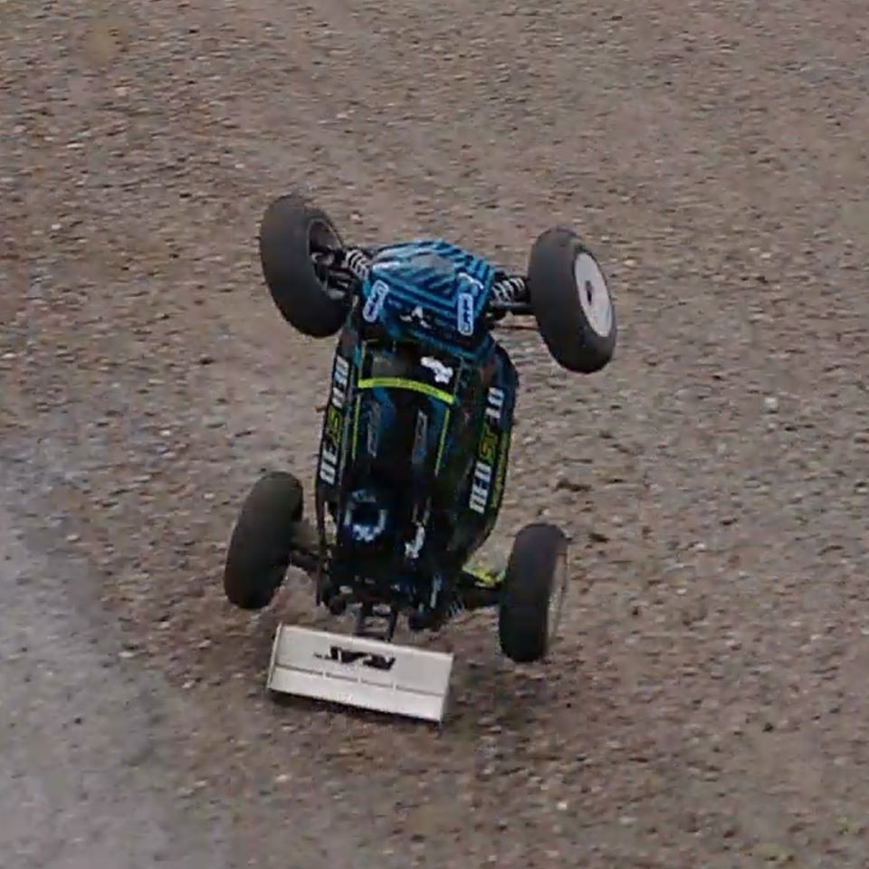

Hmmm.... de motor is nu echt ingereden hoor ik....
Schijnt bij het gas geven alleen een beetje overpowered te zijn....
Afbeeldingslocatie: https://tweakers.net/i/X863BSZbR0J1ZSk9yAGF_Y71w3w=/full-fit-in/4920x3264/filters:max_bytes(3145728):no_upscale():strip_icc():fill(white):strip_exif()/f/image/Bk9spO9hpS4eDtaRQanzoeUf.jpg?f=user_large
Maar dat wilde hij :P

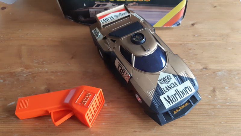

Alvast mijn excuses als dit niet de plek is, maar jullie lijken aardig thuis te zijn in RC-cars:
Is er hier iemand interesse heeft in oude (denk ergens '70-'80) RC auto die bestuurd word met geluid (Clicker)?
Het gaat om een Lancia Stratos model:
Afbeeldingslocatie: https://tweakers.net/i/IF450NbStvz4egQHDvIL5GPiP6k=/800x/filters:strip_icc():strip_exif()/f/image/LlMVlORFeZs6BxJJSCPuiw8i.jpg?f=fotoalbum_large
Meer foto's zijn beschikbaar, en zit in originele (beschadigde) verpakking, met handleiding.
Ik ben zelf in het geheel niet thuis in RC wagens, en hij staat hier te vergaan, wat ik zonde vind.
Op V&A zetten gaat niet, er is geen catagorie voor, vandaar dat ik hier even mijn vraag stel.
Ook vind ik nergens meer informatie (wie heeft hem gemaakt, leeftijd, zijn er meerdere modellen?)
Ik hoop dat jullie iets weten,
Alvast bedankt voor de interesse/informatie.

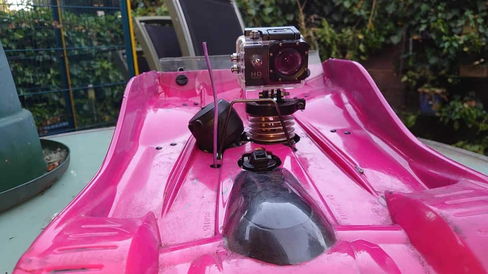

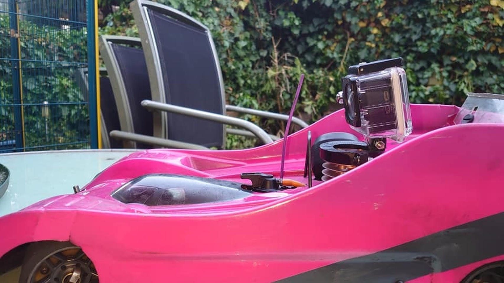

Morgen maar eens wat proberen.....
Afbeeldingslocatie: https://tweakers.net/i/3SsuA2gB_lhesWcVVjiCbvBylfc=/full-fit-in/4920x3264/filters:max_bytes(3145728):no_upscale():strip_icc():fill(white):strip_exif()/f/image/i0EsWZpORS36YxO7Zo6Lq6Z9.jpg?f=user_large
Afbeeldingslocatie: https://tweakers.net/i/hT0z1BtRhvJgxd8k-DwDWaZpj8k=/full-fit-in/4920x3264/filters:max_bytes(3145728):no_upscale():strip_icc():fill(white):strip_exif()/f/image/8qsOQTRsWkX8jsccQm18G1Ik.jpg?f=user_large

@memphis nu heb ik alleen ervaring met brandstofmoteren met 'iets' meer cc's, maar trilt dat niet gigantisch?
Stichting eth0
  • memphis
  • Laatst online: 22:42
memphis
48k was toen meer dan genoeg.
Het hangt van de kwaliteit van de Camera af. Dit is een SJ4000 en heeft een anti tril functie. Nu zit de motor keihard op het chassis en de koelkop dus ook. Ik ga er van uit de de trillingen van de motor geen rol speelt en de trillingen van het rijden door de ophanging zo goed mogelijk op het chassis gedempt is.
Hier een vid van een clubgenoot waar hij hem naar mijn idee ook op de motor heeft zitten.

Kan je er geen rubberen ring tussen leggen, om het toch een beetje te dempen?
Zal geen wereld van verschil maken, maar het kan iets schelen.

Nou, niet echt een succes.
De mount trilde gewoon los. Na een aanpassing bleef die wel zitten maar brak de vergrendeling van de behuizing los waardoor die open sprong en de camera eruit vloog.
Ook het gewicht gaf nadeel in de wegligging maar na een ronde kwam de temperatuur al in de banden en leek het beter te gaan.
Maar eens op zoek naar een kleinere en goede action cam.

Motoren vrogere deden 42.000rpm, nu is op de telemetrie gemeten 47.000 makkelijk haalbaar. Ook geeft de telemetrie aan dat 0-100 in 1.5 sec te doen is.
Hoe de baan er van boven uit ziet met een soortgelijke auto met een iets simpeler motor
En hoe een finale eruit ziet:

Dit is een SJCAM M20, moet nog verder met de instellingen spelen en even op zoek naar een aluminium frame. Voor de SJCAM 4000 (op het 1e filmpje) is er wel een alu frame.
Het schakelen gebeurd automatisch. De 2e versnelling werkt een beetje als een koppeling met schoentjes die op toeren naar buiten komen, alleen zit er ook een blokkerfunctie in die koppeling dat loslaat als de kracht erop minder wordt. De 1e versnelling zit op een 1-richting lager die in de 2e versnelling in de vrijloop loopt.
