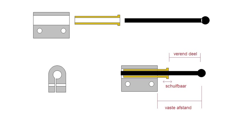

En dan meteen een vraagje er achteraan over speling in ball joints.
Ik weet dat een beetje speling niet dramatisch is, maar het stoort me toch.
In de stuurinrichting van mijn auto (TT-02) zitten een paar ball joints/kogelkoppelingetjes. Daarop zit behoorlijk wat speling (anderen noemen het een klein beetje speling, en zeggen dat ik me niet moet aanstellen, maar goed).
In mijn tijd had een 5 mm kogel een diameter van 5.00 mm. Ik heb vanmiddag alle soorten, smaken en kleuren ball studs opgemeten die ik in mijn onderdelenbak kon vinden. De kleinste 5 mm balls waren 4.72 mm, de grootste 4.78. Die rammelen aan alle kanten in de rod ends. Was vroegâh dan tóch echt alles beter?
Ik heb ball studs van Tamiya, Yeah Racing en van 3 Racing bekeken. Zijn er merken of uitvoeringen ball joints (M3) die wél spelingvrij zijn?
May clinging breasts always come to your aid in the kitchen!

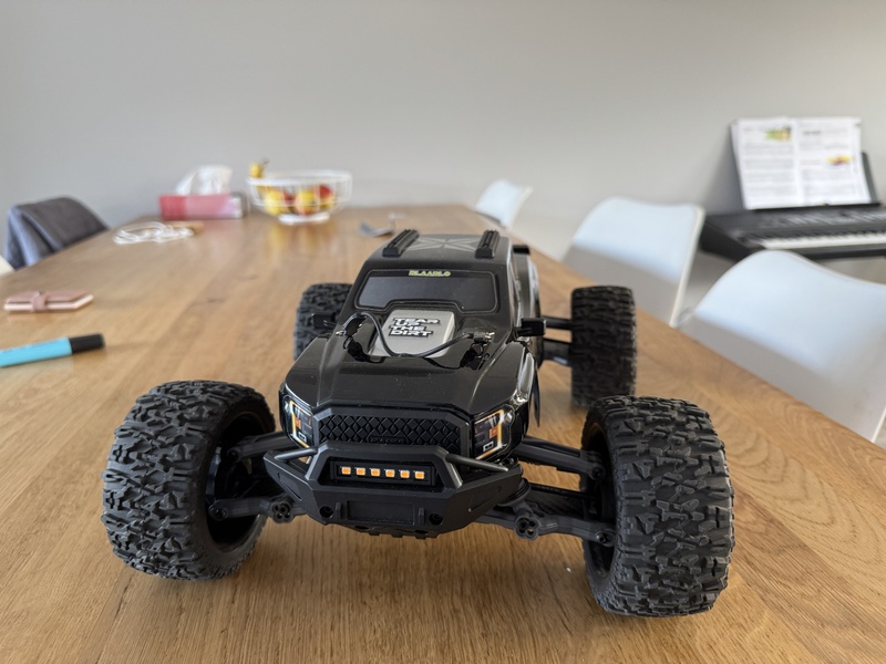

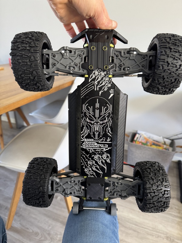

  • Shiro
  • Laatst online: 09:52
Shiro
Serenity
Ik heb onlangs een Rival MT10 aangeschaft, vrij bekend ding op Youtube voor hoe onverwoestbaar die dingen zijn, en het is ook daadwerkelijk een geweldig ding.
Echter heb ik een probleem dat de steering servo uit zichzelf schudt.
YouTube: 13 December 2024
Dit gebeurt overigens niet als de auto gewoon op de grond staat en normaal mee voorruit rij, maar als ik achteruit rij gaat het wel schudden als een malle. En natuurlijk, hoevaak rij je achteruit, maar het is nog wel vervelend dat mijn nieuwe RC niet helemaal werkt zoals gehoopt.
Zelf een servo gekocht online(JX-Servo CLS5830HV), na aansluiten gaat de ESC in een fout en blijft het knipperen, dus dat was ook geen succes... dacht dat die dingen gewoon plug and play was...ja ik ben duidelijk een noob.
Weet iemand wat het kan zijn? Na veel googlen zie ik van alles voorbij komen van slechte radio tot kapotte servo. Verkoper heeft mij al een nieuwe afstandbediending gestuurd, maar ook daarmee blijft het shaken.
Juniper RWD

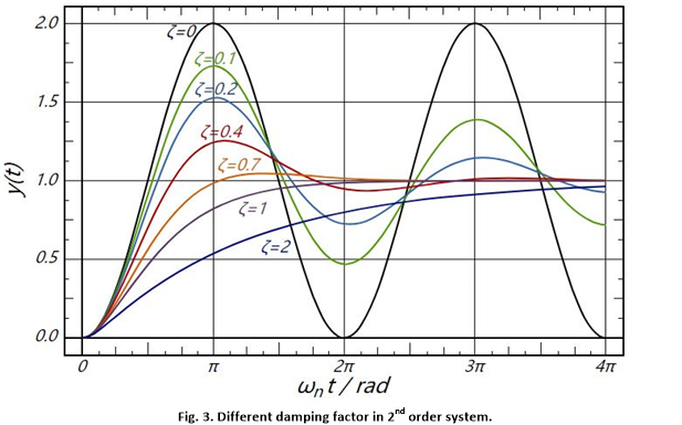

  • sjorsjuhmaniac
  • Laatst online: 19-10 10:24
@Shiro
TLDR: nogmaals andere servo proberen, op je zender response speed en curves afstellen, weerstand in je stuur-assembly vergroten, of je caster afstelling proberen aan te passen.
De laatste twee zijn lastiger.
Het schudden is een fout van de servo zelf. In de servo wordt de positie van de uitgaande as gemeten. Die positie moet overeenkomen met wat jij de servo opdraagt. Bij afwijking corrigeert de servo zelf naar de laatste positie die jij hem hebt gegeven (of een nieuwe positie als je die opdracht geeft).
In je voorbeeld filmpje is heel duidelijk te zien dat het niet altijd gebeurd. Ik n dat jij een specifieke input moet geven (kleine draai aan het stuur en weer los laten) om het probleem te triggeren.
Wat je ziet gebeuren is dat de regel-loop van servo niet getuned is voor deze combinatie van input en ‘last’. De last is hier de stuurarmen en wielen.
Je raakt hier onbedoeld een ongedempte of natuurlijke frequentie van het regelsysteem.
Je hebt in onderstaand grafiekje z=0 te pakken.
https://pic2.zhimg.com/v2...c43cb6a30527c5d30e6_r.jpg
Zoals je in de grafiek al kan afleiden zijn er verschillende “knoppen” waar je aan kan draaien om het gedrag te veranderen. Het probeer is echter dat deze knoppen niet beschikbaar zijn op de meeste servo’s. Alleen op een aantal high end uitvoeringen. Wat er overblijft is om dan maar de ‘last’ of de input te veranderen.
Met de last kan je de demping van het regelsysteem beïnvloeden. Dit kan bv door de weerstand te vergroten. Als test kan je eens de scharnier punten aan de hubs strakker aandraaien. Je zal z’n dat daardoor het wiebelen niet meer gebeurd als je met het stuur op de ab speelt. Het is echter niet zo’n goede oplossing omdat de servo nu weer harder moet werken. Het kan wel de juiste oplossing zijn als je de balans tussen extra weerstand and slijtage kan vinden.
Een andere optie is om het massa traagheid van de last te vergroten door gewicht toe te voegen. Dit is nadelig voor de acceleratie door het extra gewicht en voor de wegligging door het extra ongedempt gewicht. Ik zou hier niet aan beginnen.
Een andere oplossing is het regelsysteem (de servo) vervangen. Dat heb je al geprobeerd, jammer dat je esc flipt met de nieuwe servo. Geen idee waar dat aan kan liggen. Heb je geen vrienden waar je met andere servo’s kan proberen zodat je een slechte nieuwe servo kan uitsluiten?
Als laatste kan je nog de input veranderen. Op sommige zenders kan je response snelheden en uitslag-curves instellen. Hiermee zou het miss ook wat kunnen voorkomen.
Ps. De reden dat het bij het achteruit rijden wel gebeurt en bij voorruit niet komt door de mechanische afstelling van je auto. De geometrie van je wielophanging zal relatief veel positief caster hebben omdat het een offroad truck is waarbij ze veel klappen op de voorwielen willen kunnen opvangen. Als je achteruit rijdt betekend dit automatisch negatief caster omdat de rijrichting veranderd is. Een groot nadeel van negatief caster is dat er weinig kracht nodig is om te kunnen sturen waardoor het sturen instabiel wordt. Als je dat combineert met je regel systeem wat al een gevoelige frequentie heeft dan kan dat heel goed samen komen een de wiebel tijdens het achteruit rijden veroorzaken.
  • memphis
  • Laatst online: 13:10
memphis
48k was toen meer dan genoeg.
sjorsjuhmaniac schreef op vrijdag 13 december 2024 @ 22:12:
Ehm..... he?????? wat????? Wat is dit voor een ChatGTP antwoord?
Dit heeft niets met dat te maken en wat je opnoemt is ook geen ding. Het is gewoon een slecht contactpunt in een potmeter, gezien de zender al vervangen is moet het wel de servo zijn.
En dan terug komen op je "advies" Geen enkele servo moet je tunen naar de zender dan alleen rekening houden met high speed modes zoals SR, SSR, SXR, SUR en UR maar zowel de zender als beide servo's kennen dat niet dus speelt dat geen rol. En dan, heb je gezien wat voor een zender hij heeft? Een simpele RTR zender, je mag al blij zijn als je de endpoints mee kunt instellen.
Zelfs mijn zeer uitgebreide zender kent geen optie voor een demping tegen resonanties oid.....
Er zijn mensen die mij een GOD vinden
  • Shiro
Shiro
Serenity
@memphis Ik was nog wel zo slim om het niet in te bouwen, maar alleen in te prikken om te kijken of het iets doet, maar de fan van mijn ESC gaat gelijk uit en ding begint rood te knipperen zodra ik het inprik, beide kanten al geprobeerd ook, dus dat was het ook niet. Geen idee of het teveel voltage trekt, want had op een gegeven moment alles eruit getrokken en de servo kan op 6v werken, dat is toch redelijk standaard?
@sjorsjuhmaniac
Ik waardeer je uitgebreide uitleg zeer, maar Ik vind het als leek wel moeilijk te begrijpen maar als ik het zo lees, zou de servo vervangen voldoende moeten zijn?
Ik ga morgen maar ff langs de lokale RC winkel die weten er vast wel raad mee.
maar ik mag hieruit opmaken dat het dus niet normaal is dat het zo wiebelt toch? Mijn 1:16 basher en 1:18 crawler hebben dat ook niet... maar ik zie serieus op google dat mensen aangeven dat hun RC auto dat gewoon doet en tot op een zekere hoogte normaal is... wat mij best wel gek lijkt...

Hier wat foto's van de Fenix G42. Even 1 deel van de stabi eruit getrokken en er viel mij iets op, deze is ook verbogen. Verder een mooie auto om te zien, zit ook vreemd in elkaar met ook een negatieve Ackerman werking welke goed schijnt te werken. Er zijn al wat ontwikkelingen geweest zoals de stuurinrichting naar de zgn C-hub systeem en heb ook wat pre=production samples mogen zien waar vooral de achterkant div versies heeft gekend.

Ik heb nu het idee hoe de verstelbare stabi moet worden maar ben nog aan het uitvogelen hoe ik 8 blokken (voor 2 auto's) gelijk en alle gaten in een dezelfde lijn moet maken maar ook langzaam komt daar een beeld in.
Ik heb een assortiment verenstaal besteld van 0.8 tot 2mm, deze achterstabi is 1.2mm wat ook in het assortiment zit, de voorstabi is iets dikker, ik vermoed 1.4 of 1.6mm wat ook in het assotiment zit. Ik heb ook 3.8mm messing kogels met een 1.3mm gat gevonden (vislood) die ik aan het verenstaal kan solderen. Ik heb 7mm messing in huis waarmee ik de nodige busjes kan maken en zal vast nog wel ergens 6mm 7075 aluminium hebben om wat blokken uit te hakken.

De achter dempers/veren werken volgens het pushrod systeem wat bij veel sportauto's t/m de F1 normaal is. In theorie is het niet nodig maar door het haakse draaibeugeltje met 2 verschillende lengte armen wordt de beweging op de demper vergroot waardoor de demper en veer effectief beter gaan werken.
De huidige stabilisatorstangen zijn ook van een verenstaal maar ze zijn zeker niet traploos instelbaar, je bent afhankelijk van een aantal leverbare diktes hoewel met verschillende dikes links/rechts nog wel meer mogelijkheden kunt krijgen. Het probleem is dat bij een lichte klap de stabi niet goed meer functioneert, hij lijkt makkelijk te verbuigen of aan te lopen. Ik ga normaal verenstaaldraad gebruiken dat heel wat moet krijgen voordat het echt buigt als ook je op het midden waar de kogel van de ene stang en het busje van de andere stang beter op elkaar te trimmen zijn.
Heb net ook messing buis met een OD van 3.5mm en een ID van 1mm gevonden, ideaal als montagebus voor mijn constructie.

Staal kan je toch niet anodiseren? Of is het niet geanodiseerd? Omdat het precies dezelfde kleur heeft als de rest van de alu onderdelen, dacht ik dat ze alu waren.
Ja ik kan me idd voorstellen dat als ze verbogen zijn het niet meer soepel werkt.
Als je draad tapt op het verenstaal, en draad tapt in de kogel ben je er eigenlijk toch al? Dan kan je de kogel iets uit of in draaien, moertje er bij om de boel te borgen. (of gewoon locktite)
Dat verbuigen lijkt me wel een opgave, helemaal als je ze verstelbaar wil maken, want dan ga je meestal toch een zwakker punt creëren.

Staal is prima te anodiseren.
De verenstaaldraad is aan de voorkant van de auto maar 1.2mm Ik weet niet wat voor een draad je daarop wilt tappen. Verenstaal laat zich ook slecht tappen maar wel redelijk solderenen en messing helemaal, met een voorgeboord gat van 1.3mm zal de 1.2 stang prima passen, met een 1.4 en 1.6 stang moet ik het 1.3mm gat in de kogel iets ruimen. Ik heb een handboor met diverse kleine boortjes maar kan ook de dremel gebruiken met een aantal dunne diamant stiftjes.
Een stevig messing buisje komt over de verenstaaldraad. Deze buis is niet echt verend dus verschuifbaar over het verenstaal zal het uitstekende stukje verenstaal dat moet veren langer en korter gemaakt worden. Het geheel komt in een aluminium blokje dat op de bestaande 2 schroefgaten past. Met een zaagsnede in het aluminium blok en in de messing buis wordt bij het aandraaien van de schroeven de boel geklemd:

Op 8 januari besteld en gisteren binnen gekregen; Rlaarlo X12S
Alleen binnen nog maar wat gereden, maar heb de throttle helemaal teruggeschroefd want het gaat echt hard. Morgen buiten een beetje crossen.

Heb zelf de buggy X12s:
Afbeeldingslocatie: https://tweakers.net/i/JaRusiHPHIw01ZKIGhlIPXdQHzc=/800x/filters:strip_icc():strip_exif()/f/image/fUrZ8ZS7rjlOh0iIxJmzb2E9.jpg?f=fotoalbum_large
En sinds kort ook de Omni Terminator (carbon editie):
Afbeeldingslocatie: https://tweakers.net/i/J-olJhT1BN_rrQkyEwDurBAwbtc=/800x/filters:strip_icc():strip_exif()/f/image/VinqaSrXGPrJ7kFAySQy6b24.jpg?f=fotoalbum_large
Afbeeldingslocatie: https://tweakers.net/i/lO6MDaOKoAjjKWT4QWNGpsEb-Uo=/800x/filters:strip_icc():strip_exif()/f/image/fdm2V699HVCpY1CEUbAmrIdU.jpg?f=fotoalbum_large
Afbeeldingslocatie: https://tweakers.net/i/5me1FNZmltFMJ4wU8Y9e2exhxFg=/x800/filters:strip_icc():strip_exif()/f/image/SKOveBr0ELPXVqm9y1HURg0n.jpg?f=fotoalbum_large
De Omni is echt een beest. Kost €300 (carbon versie), maar komt helemaal compleet en je kan er direct mee rijden. Ook genoeg upgrades voor de krijgen. Je kan ook voor de Rlaarlo Rog1 gaan als goedkoper alternatief. Daar zijn ook veel goede reviews over te vinden.
