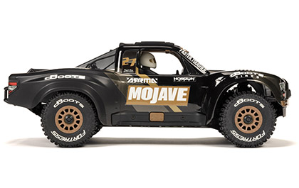

Om je een idee te geven, mijn nieuwe auto. Alle draagarmen en wielblokken zijn van plastic en we accelereren 0-100 binnen 2 seconden, jagen die vol gas door een bocht, gaan vol in de remmen en soms vlieg je het hek in. Meestal overleeft die een klap het wel maar soms ook niet en dan breekt het plastic. Een plastic draagarm of wielblok kost een paar euro en is vrij snel vervangen. Ga je veel voor aluminium vervangen en je maakt klappen zal het misschien heel sterk overkomen maar de aluminium delen zullen buigen wat de auto slechter rijbaar maakt. Of je verlegt het breekpunt naar een diff-huis of het chassis die duurder zijn en ook meer inspanning vereist om te vervangen.
Mensen zien graag oplossingen in sterkere onderdelen maar kijken nooit eerst naar zichzelf met de vraag wat ze fout doen.

Afgelopen weekend een Mojave Grom 223 gekocht. Loopt op 3S een kleine 80 km/u. Wat een leuk ding is dat!
Heerlijk mee gescheurd over het strand.
Echt een aanrader!

Heb er ook een :-) erg leuk inderdaad. Rolt alleen wel erg makkelijk om. Nog eens zien of we daar iets aan kunnen doen.
Moet zeggen 3S heb ik nog niet gereden alleen 2S maar das al fun zat.

Als je te hard de bocht om gaat dat rolt ie om ja, dat klopt
2S voor straat, 3S voor off road, althans zo gebruik ik 'm
En 3S is eigenlijk te snel voor dat kleine ding....

Dat is de reden dat ik nog geen 3S heb gehaald er voor. 2S is meer dan snel zat.
Maar merk wel dat de low voltage cutoff vaak nog al snel ingrijpt. Laatst eens getest en zat er nog >50% capaciteit in.

Die is toch in te stellen (neem ik aan, nog niet naar gekeken trouwens)
