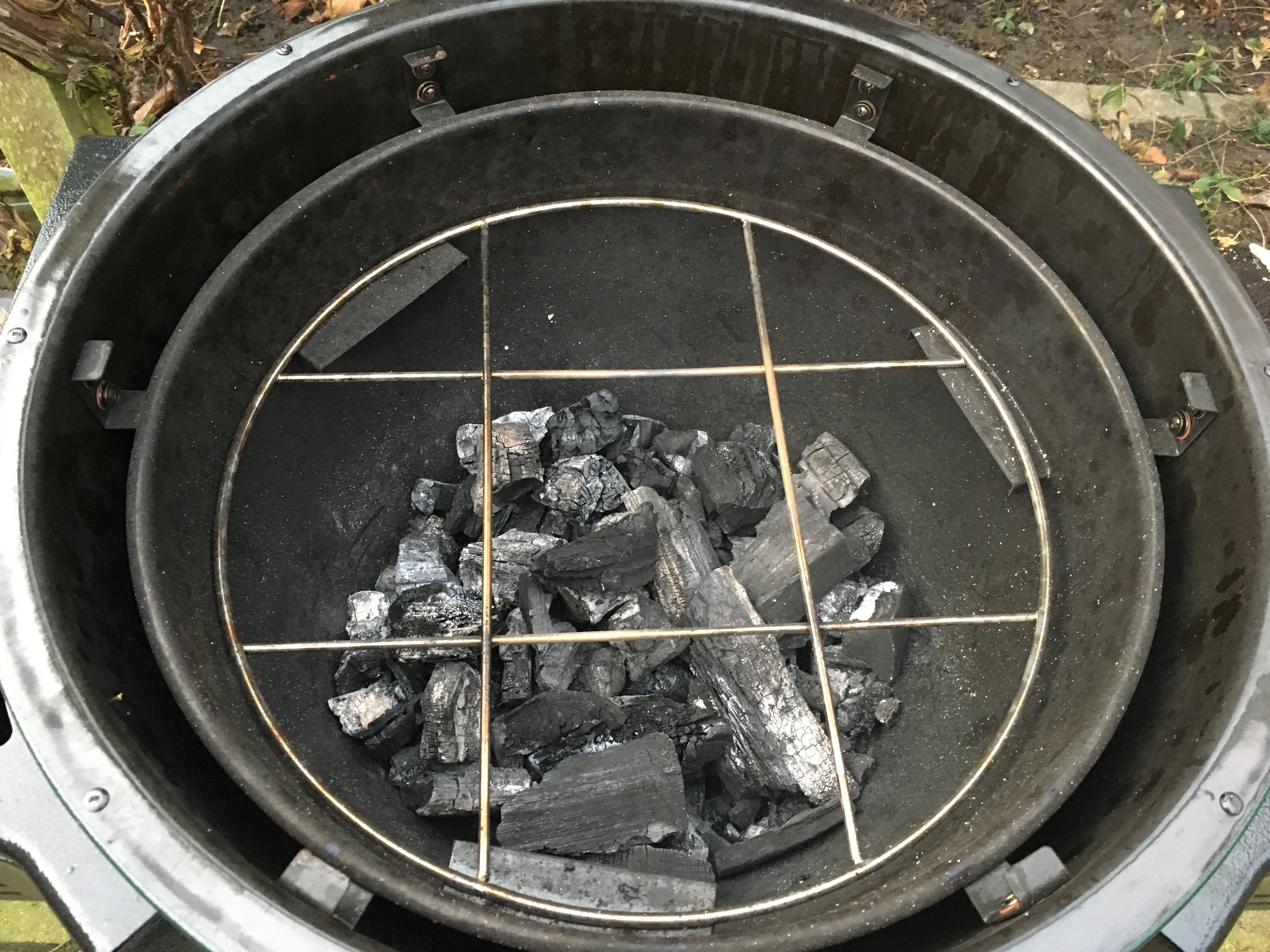

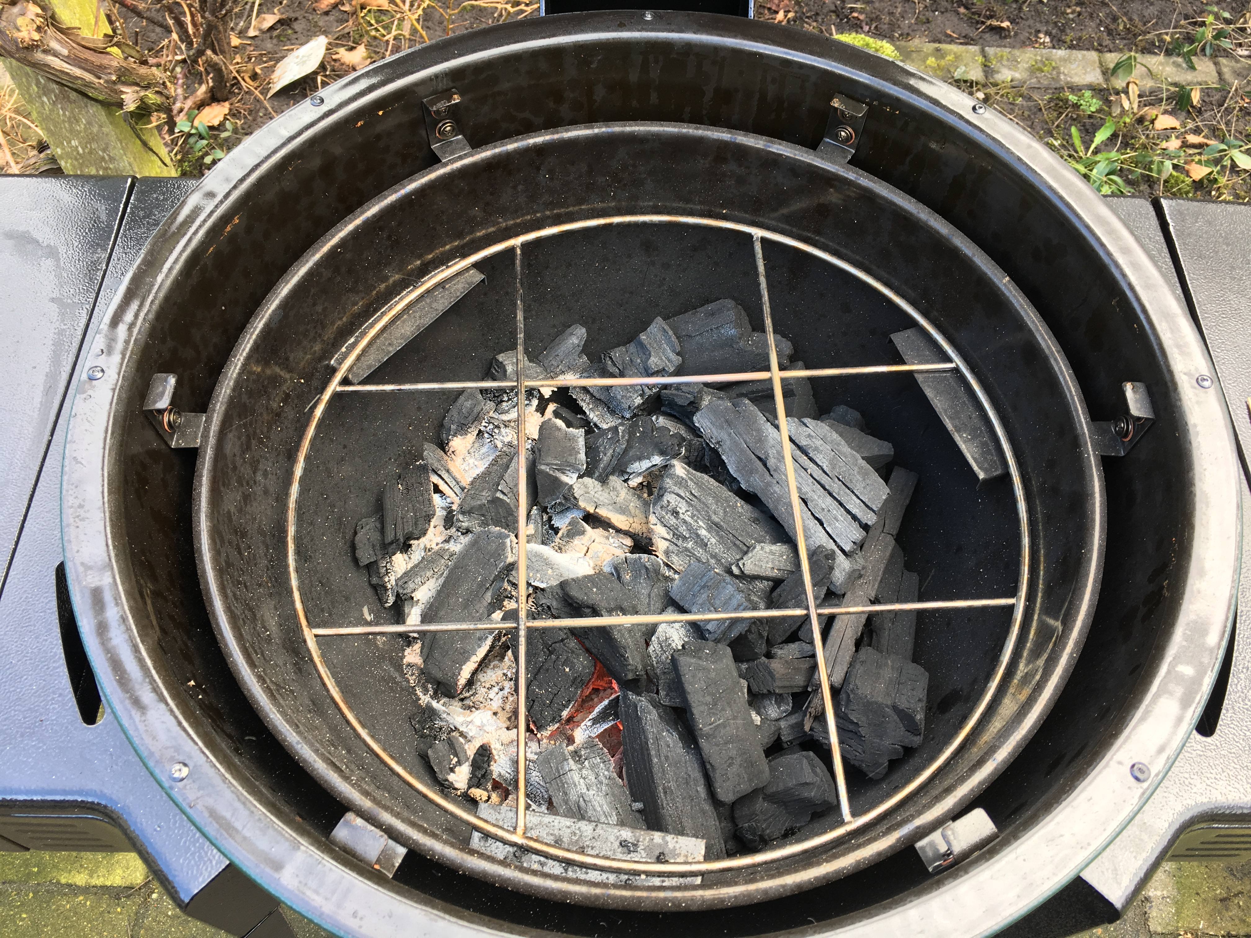

Ik had deze nog over. Vijf gaten onderaan, waarvan de middelste ongeveer 32mm breed en dan nog eentje bovenaan
Je hebt je rooster(s) op 3 punten bevestigd? Gewoon met bouten of fancy met zo'n boekenplank houder zodat je eventueel nog de hoogte kunt aanpassen ;)
Ik heb vier bouten er in gezet. Op het plaatje zie je er twee aan de voorkant, er zitten er nog twee aan de achterkant
Wat voor kolenmand heb je gebruikt? Gebruik je een waterpan?
Ik heb een kolenmandje gemaakt met een aspan er onder. De aspan is een onderpan van een vuurkorf waar ik een paar bouten door heen heb geschroefd en die heb ik vervolgens weer vastgemaakt aan de kolenmand. Zo kun je makkelijker de kolenmand en het as eruit halen :P

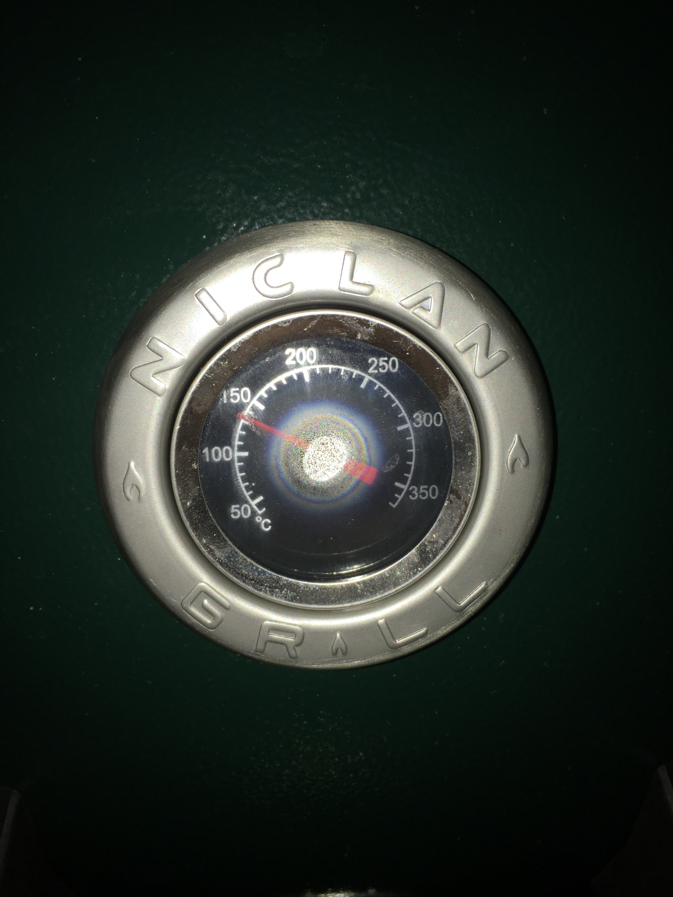

Heb je voor je temperatuurmeter nog iets gebruikt in het gaatje? (zo'n hittebestendig ringetje ofzo?) Of gewoon een gaatje erin gemaakt en klaar?
Nee, gewoon gaatje er in en de thermometer er in gestoken. Er is geen hittebestendig ringetje nodig voor zover ik weet

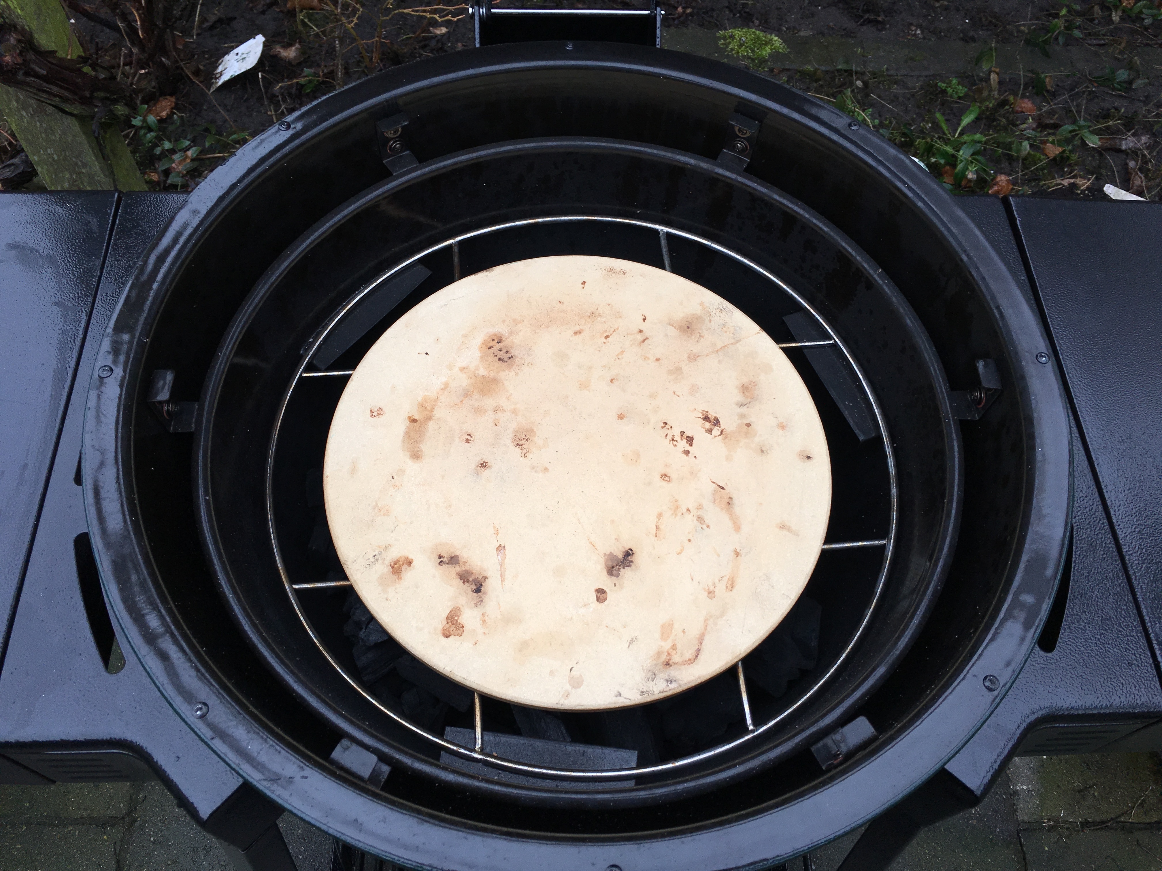

Heb het ff na gemeten en de ideale maat is ongeveer 19 cm, er zit dan net wat luchtruimte omheen.
Ik denk dat ik deze: https://goo.gl/ZCfgta bestel en de steel er afslijp. is het meteen een lek/water bakje of kunnen er wat groenten oid garen in de vlees sappen.
En ik heb de perfecte oplossing gevonden voor een 10tje.
Afbeeldingslocatie: http://i64.tinypic.com/14aikbo.jpg
Afbeeldingslocatie: http://i63.tinypic.com/wukkep.jpg
Geen slijp\laswerk nodig en sterker dan een pizzasteen. Te koop bij de Xenos :*)

wow, da's wel een mooie optie idd @Sebastiaan001 ! _/-\o_
Heb je die online besteld of in de (een) winkel gescoord ?
Kun je ook nog mooi gebruiken voor iets anders dan indirect bbq-en, wat champignones ff aanbakken ofzo
<edit>deze is het denk ik ? http://www.xenos.nl/koken...al-rond-gietijzer-19-5-cm <edit>
besteld..morgen ophalen
[ Voor 58% gewijzigd door tjeerdoo op 28-03-2018 20:53 ]
http://www.tjeerdoo.com
  • SPX420
@tjeerdoo dat is m inderdaad. Heb m gister even getest met een ontbeende kip, Ging mooi.

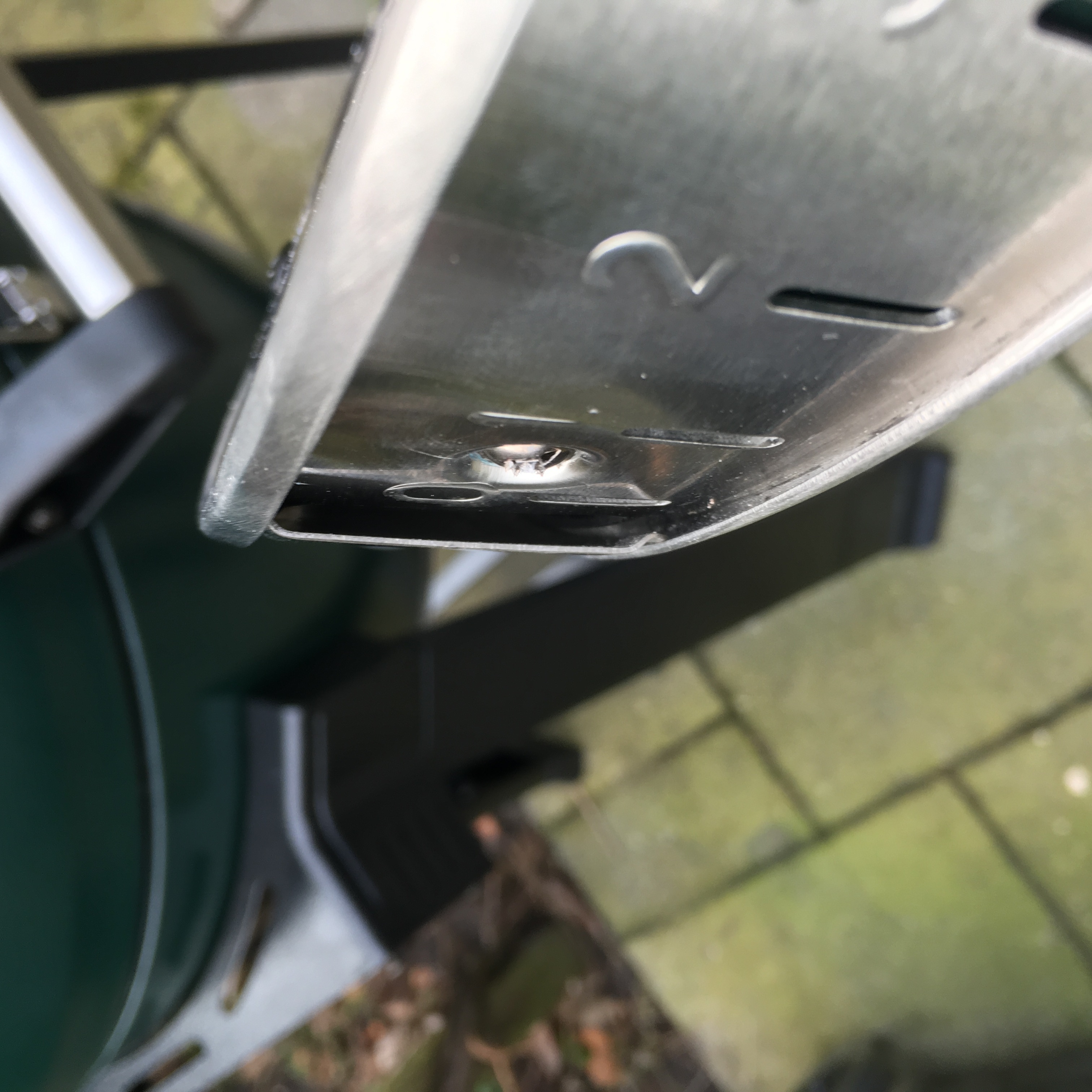

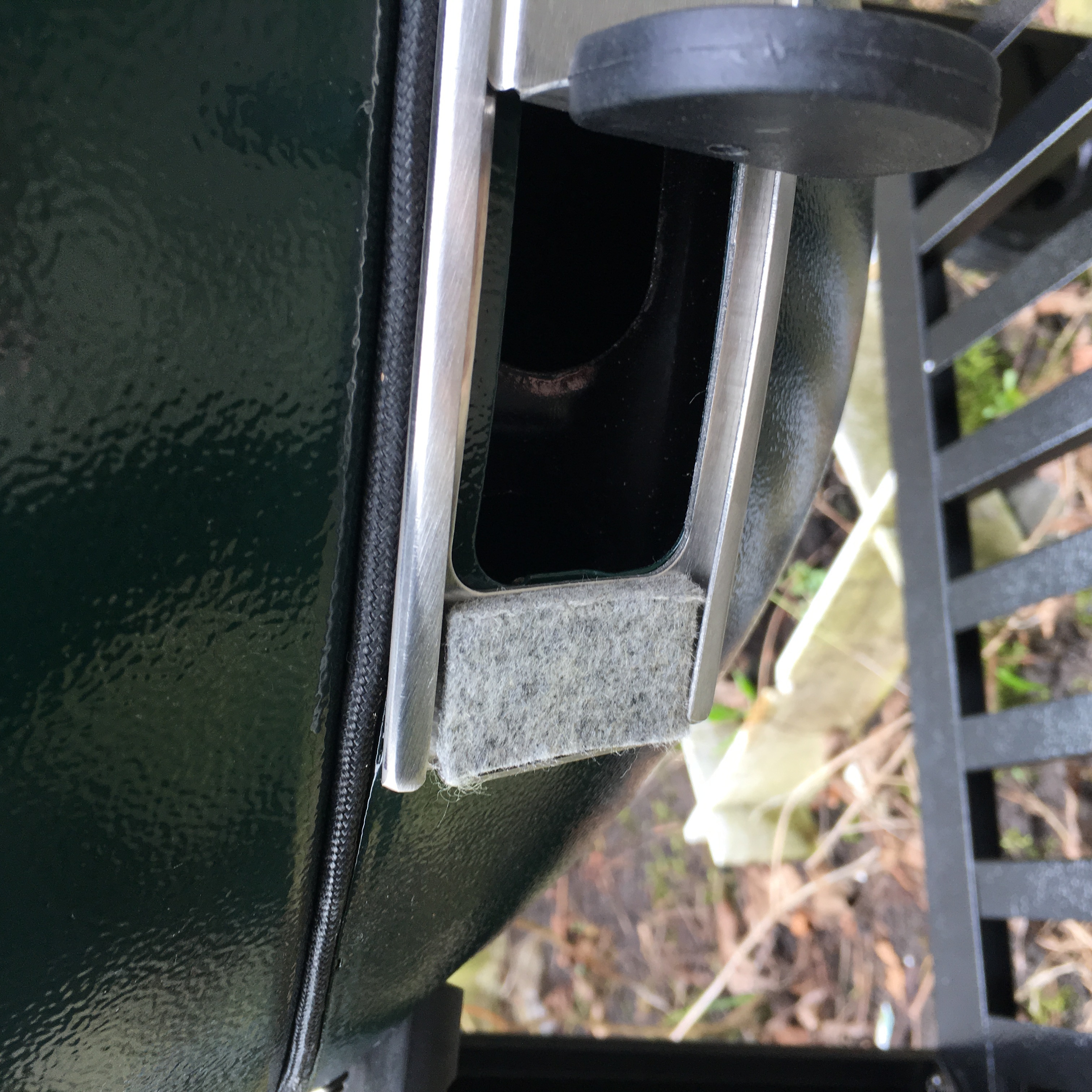

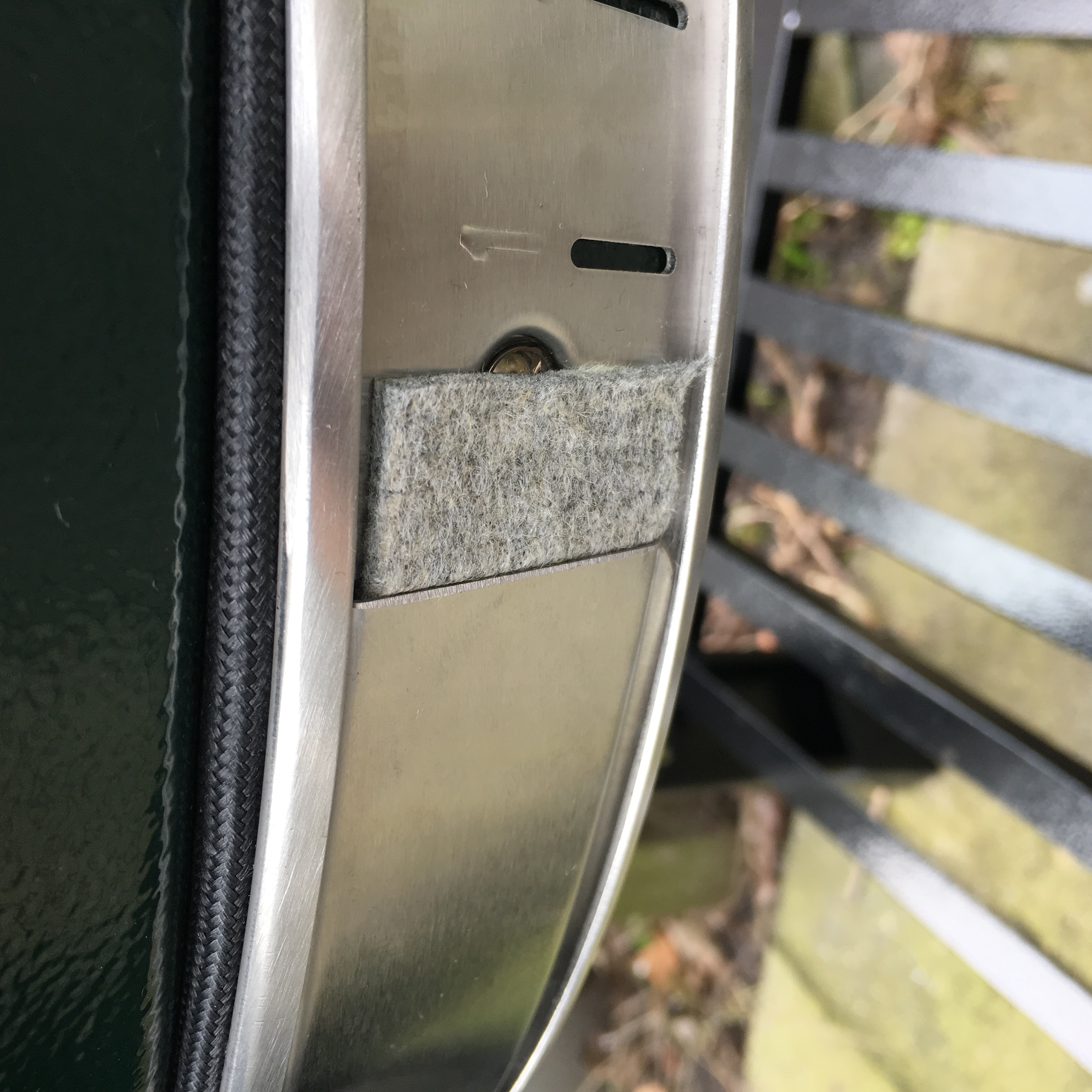

  • SPX420

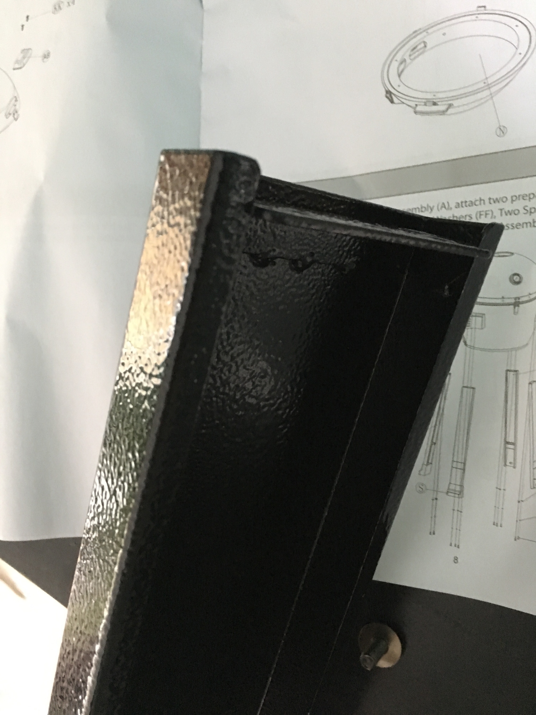

Nog wat kleine mods gedaan om de kieren onderin wat kleiner te maken.
Afbeeldingslocatie: http://i63.tinypic.com/2dbqtcj.jpg
Afbeeldingslocatie: http://i63.tinypic.com/kbx2qa.jpg
  • virtualJac
  • Laatst online: 12:30
Wat heb je precies gedaan? Vilt toegevoegd?
there's no tweak without the tweaker
  • SPX420
virtualJac schreef op donderdag 29 maart 2018 @ 15:20:
Vilt aan de binnenkant van de lijst geplakt. Er zit nu nagenoeg geen speling meer in en de ventilatie schuifen blijven netter op z'n plek

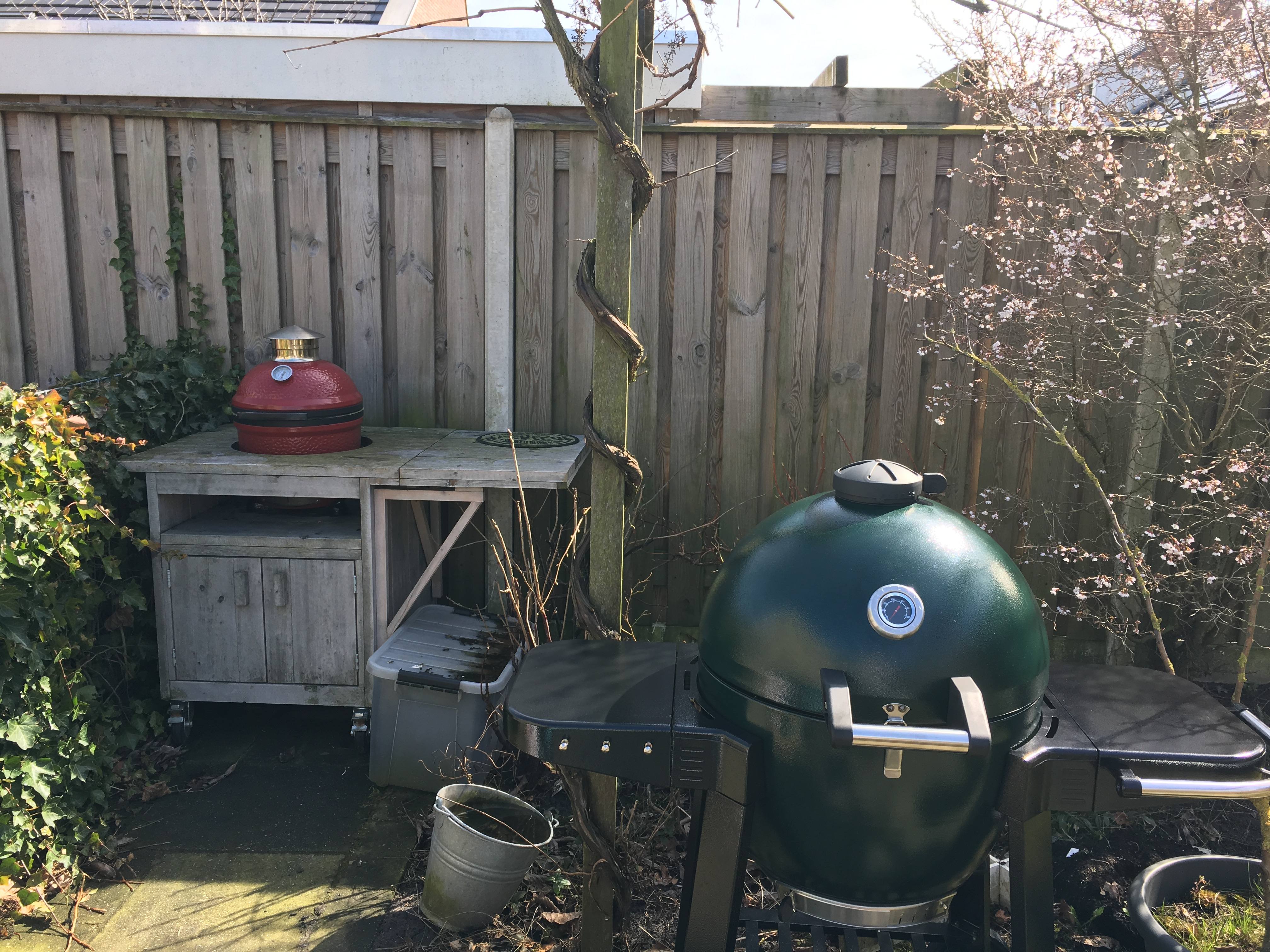

Die van mij (de Niclan) staat en is een stuk groter dan ik me had voorgesteld :
Afbeeldingslocatie: https://tweakers.net/ext/f/Hp5W4l2ER6ZPcfcopjBvOfux/medium.jpg
De bouwkwaliteit is ok. Hier en daar wel een scherper randje dan ik zou willen, maar heb me niet gesneden.
Het in elkaar zetten ging prima, en net op het moment dat ik dacht dat het best een ok apparaat was voor het geld, kwam ik dit tegen:
Afbeeldingslocatie: https://tweakers.net/ext/f/lAOgzzNftffJOjCXV9vCfDTu/medium.jpg
Dat is de bovenkant van een poot waar de barbecue dus op staat. Door dat haakse plaatje gaan drie bouten en hoort daarom ook aan het uiteinde van de poot te zitten. Dat zit ie helaas niet en nu zit er 3-5mm speling tussen |:( Ik heb aan de ene kant een moer en bij de andere twee wat spacers er tussen gezet.

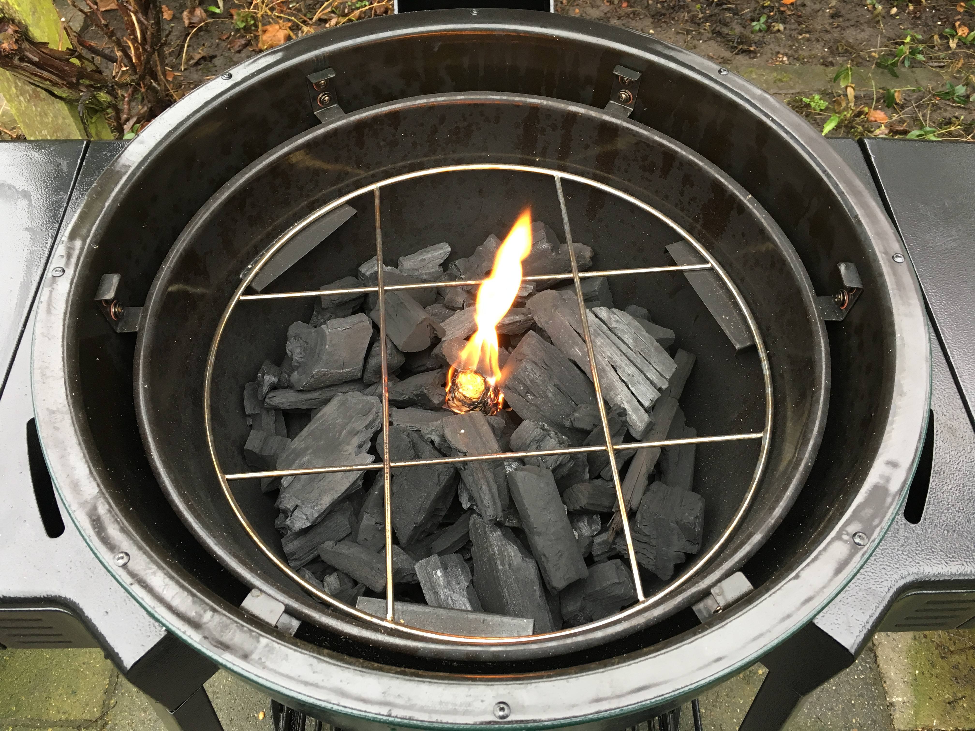

Vandaag heb ik ook maar meteen het gietijzeren rooster en rooster-optil-haakje van de Niclan ingebrand. Tenminste, dat hoop ik. Ik heb de thermometer nog niet gecontroleerd op juistheid namelijk. Dus ik weet niet precies op welke temperatuur ik het inbranden heb gedaan.
Het was ook meer een dry-run om te zien hoe hij reageert en ik bedacht me on-the-fly om na een paar uur maar meteen het rooster te doen.
Ik was bang dat ie moeilijk te beheersen was, maar eerlijk gezegd viel dat wel mee. Hij werd snel warm en bleef redelijk stabiel. 10 minuten na het aansteken zat ie al op 100C op de niet-gecheckte thermometer. (Dammers houtskool en een wokkeltje). Toen heb ik 'm maar afgeknepen op standje 1 boven en beneden en toen steeg hij uiteindelijk tot 130C. Ik had met de KJJ meer moeite in het begin.
Een tegenvaller was dat ik op de een of andere manier in mijn hoofd had dat de zijtafeltjes inklapbaar waren. Dat zijn ze dus niet, en de regenhoes die ik er bij heb gekocht past er niet overheen met de tafeltjes er aan :') Ik heb de zijtafeltjes nu dus maar niet helemaal vast geschroefd. Ik haal ze er af als de hoes er overheen gaat en schuif ze er wel weer op als ik ze nodig heb.
So far so good. De Niclan valt helemaal niet tegen (voor wat ik er voor heb betaald).

Vandaag lamsschouder geprobeerd op de Niclan.
Een lading houtskool (Dammers) er in en aansteken met een wokkeltje:
Afbeeldingslocatie: https://tweakers.net/ext/f/WoKaWxll8A6wOtG6e6AE7U27/medium.jpg
Na een minuut of 10 een pizzasteen er op als diffuser:
Afbeeldingslocatie: https://tweakers.net/ext/f/39WCtj57gfBKHm55DS0bkGGd/medium.jpg
Vervolgens de deksel dicht en op laten lopen tot 70C, want ik wilde ergens tussen 105C-130C uitkomen. Toen de vents dichtgeknepen (1 boven en 1 beneden) en.... hij schoot door tot 160C. Even te lang weg geweest.... Toen nog verder dichtgeknepen (0,5/0,5) en hij zakte naar 150C en daar bleef hij op een paar kleine schommelingen na stabiel op hangen. Anyhow, het duurde 45 minuten voordat we zo ver waren.
6 Uur na het aansteken was dit het eindresultaat:
Afbeeldingslocatie: https://tweakers.net/ext/f/LHXp2EVnYwC6OM3hy5J8pPT4/medium.jpg

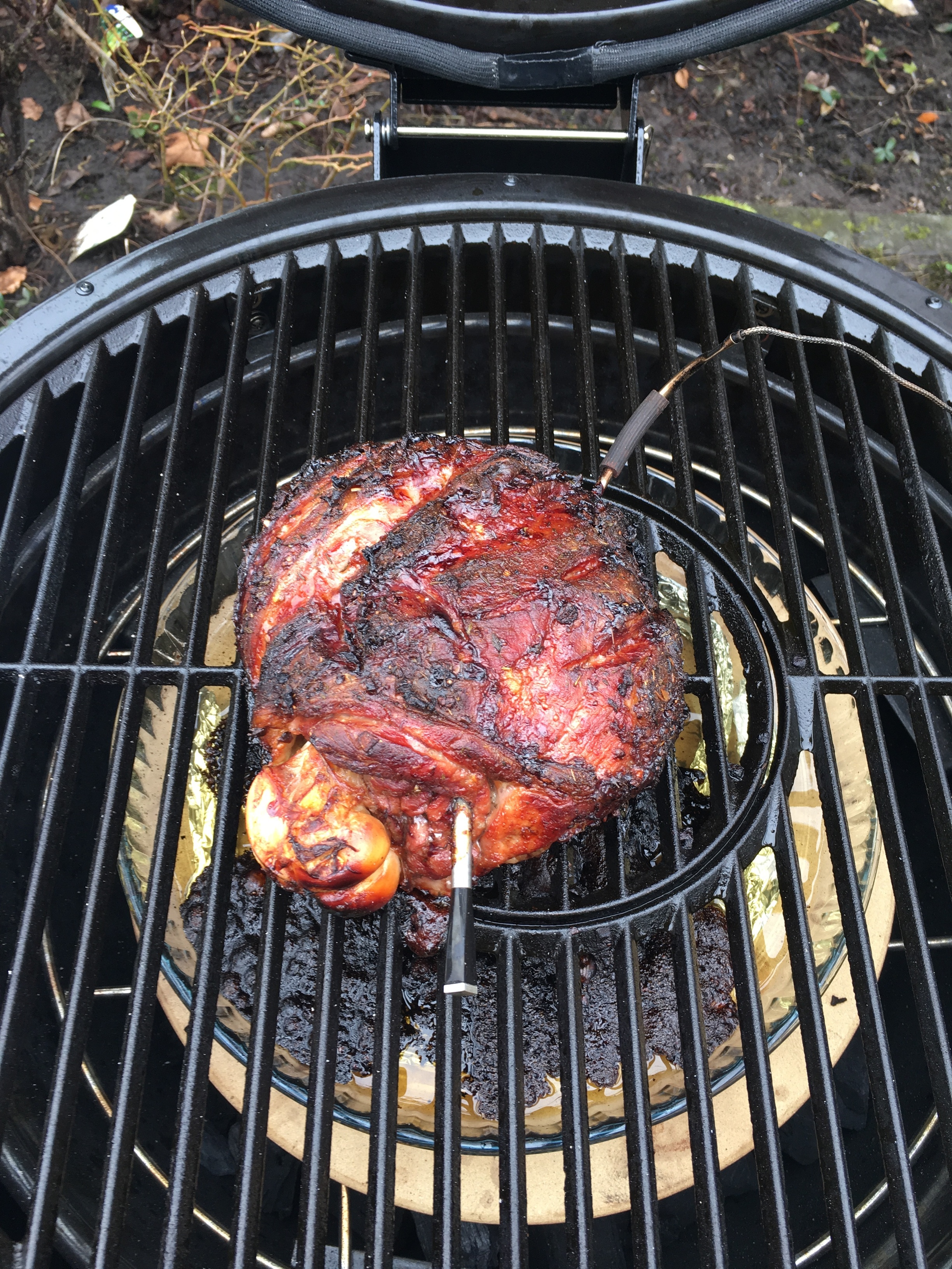

Ik heb wat strengen aluminiumfolie op de pizzasteen gelegd en daarboven een glazen schaal (zonder water). Het idee was dat er wat ruimte tussen de pizzasteen en schaal zou komen waardoor het vet niet zou verbranden. Misschien dat het wel heeft geholpen, maar aan het eind lag er nog steeds aangebrande meuk in de glazen schaal.
Het vlees was verder uitstekend. Ik was er door de relatief hoge temperatuur bang voor dat ie droog zou zijn, maar daar was niks van te merken d:)b

Ik ging net even naar buiten om de hoes om de Niclan te doen en hoewel hij vrijdag al na een uur helemaal uit was, checkte ik 't voor de zekerheid toch nog even. Nee dus :/
Afbeeldingslocatie: https://tweakers.net/ext/f/82NduZebw6DvFR1MRIxTbmlh/medium.jpg
Oftewel, er lekt ergens lucht. Ik denk aan de onderkant rechts bij de asverzamelaar, want daar was het houtskool het heetst. Morgen even kijken of ik nog vilt heb liggen.

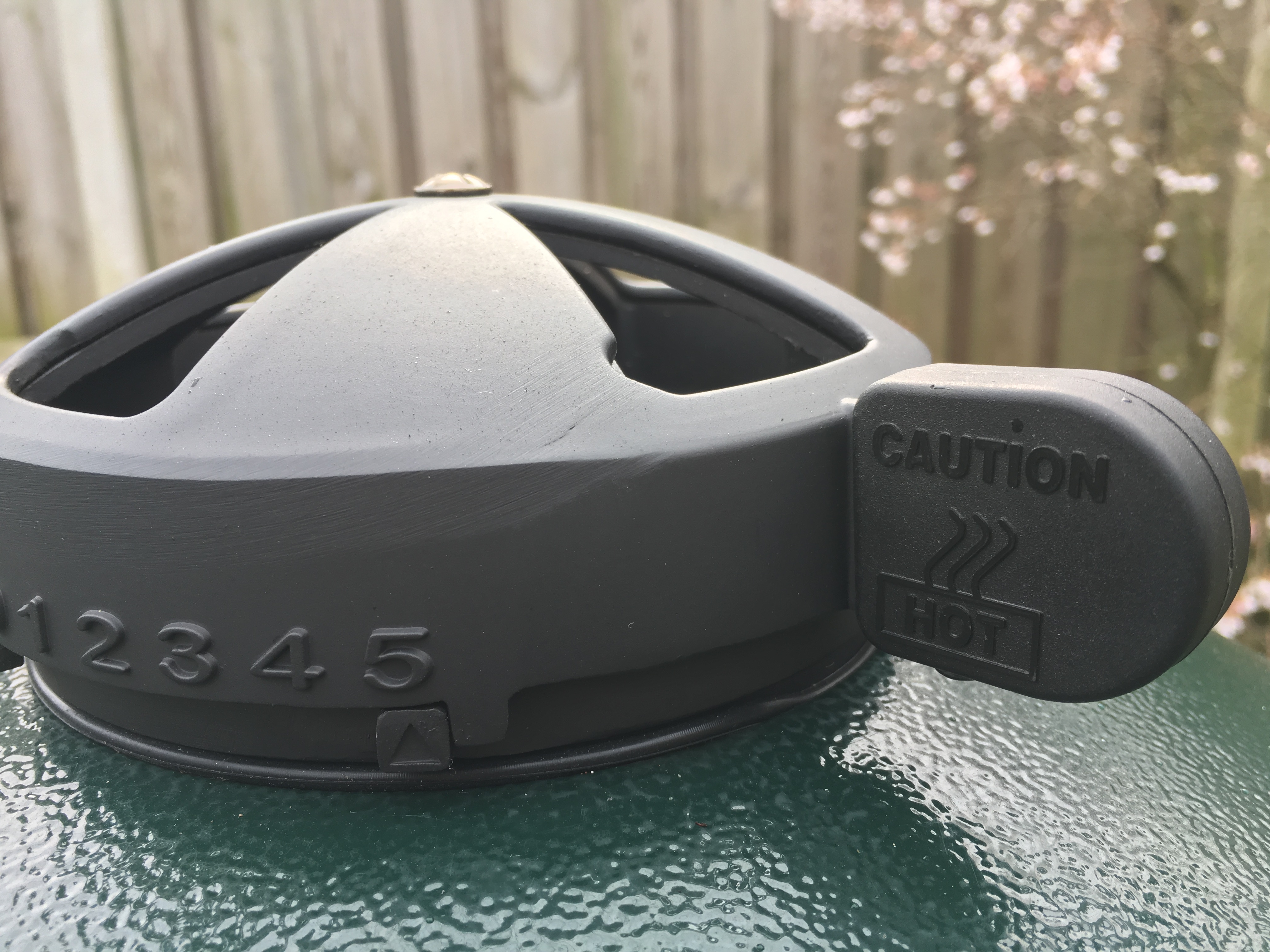

Nog een Niclan Update:
Afbeeldingslocatie: https://tweakers.net/ext/f/gmFTgcXtLQFfstWmijm5yEko/medium.jpg
"Caution hot" slaat niet op dat schuifje, maar op de rest van de margietschijf. Mucho hot, heb ik gemerkt.
Je zou denken: "dat is common sense", maar doordat de rest van de bbq niet zoveel warmte afgeeft, heb je dat helemaal niet in de gaten.
Ik heb een van de lekken achterhaald, denk ik :
Afbeeldingslocatie: https://tweakers.net/ext/f/8k32QOBwZPKtegOGYbVZPgPi/medium.jpg
Ik heb geen idee waarom die foto is gekanteld, maar de schuif is dicht en aan de rechterkant zit er dus gewoon een opening van 3mmx40mm.
Ik heb een klein stukje vilt teruggevonden en ik heb geprobeerd dat gat te dichten door er wat vilt tussen te stoppen. Zowel links als rechts van de schuif:
Afbeeldingslocatie: https://tweakers.net/ext/f/wMwXu7rdLjnrJkiZxQuuukbw/medium.jpg Afbeeldingslocatie: https://tweakers.net/ext/f/uqySNclaWSHB8z5jKD3BMFYR/medium.jpg
Ook hier heb ik geen idee waarom die foto's gekanteld zijn :/
De schuif had initieel wel moeite met het vilt er tussen en schoot steeds uit de slede. Ik heb de schuif wat gebogen en nu blijft ie (wat beter) zitten.
Anyway, de bbq was nu wel met een uurtje weer uit. Ik ben benieuwd of het hier nu bij blijft.

Gisteren maar een lammetje op de nieuwe niclan geknald. 6,5 uur gegaard, boterzacht! Smolt op de tong.
Afbeeldingslocatie: https://i.imgur.com/63kPRHg.jpg
Heb nog wel wat moeite met temp controle van de niclan, maar zoals hier boven vermoed ik valse lucht ergens!

@Paganstars waarom heb je een ovenschaal onder je ovenschaal :?
My lungs taste the air of Time
Blown past falling sands
  • Chevy454
Chevy454
SPX420 schreef op dinsdag 3 april 2018 @ 00:04:
Maar wil je 2 ribben, een hammetje of max 1.5-2 kilo procureur garen dan is het action ei ideaal. Je kan je natuurlijk afvragen wat de terugverdiendtijd is als besparing je grootste doel is.
Hoe krijg jij er 2 ribben op? _/-\o_
  • Fly-guy
Apie! schreef op dinsdag 3 april 2018 @ 08:17:
Hoogst waarschijnlijk een bak met water.
