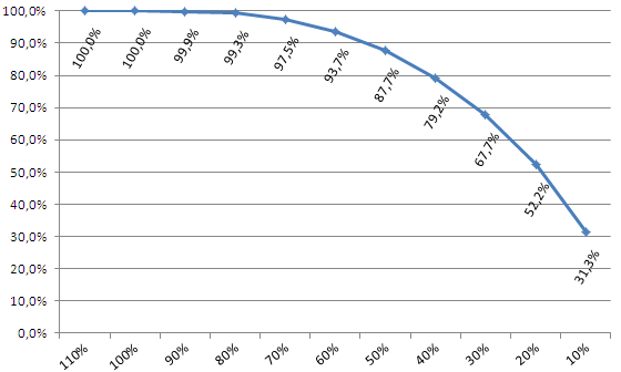

Misschien geeft zoeken naar een inverter voor windmolentjes meer resultaat, een grafiek zoals deze lijkt me wel bruikbaar (maar onbetaalbaar?): http://www.reuk.co.uk/wor...urbine-grid-tie-inverter/
Ja betaalbaar, er net 1 gescoord 2de hands. Je kan zelfs de grafiek aanpassen. Ben benieuwd!

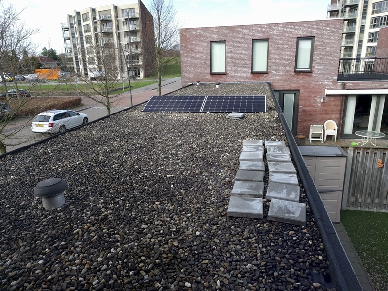

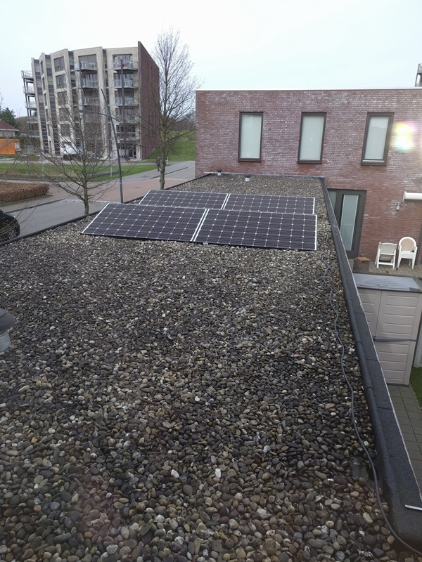

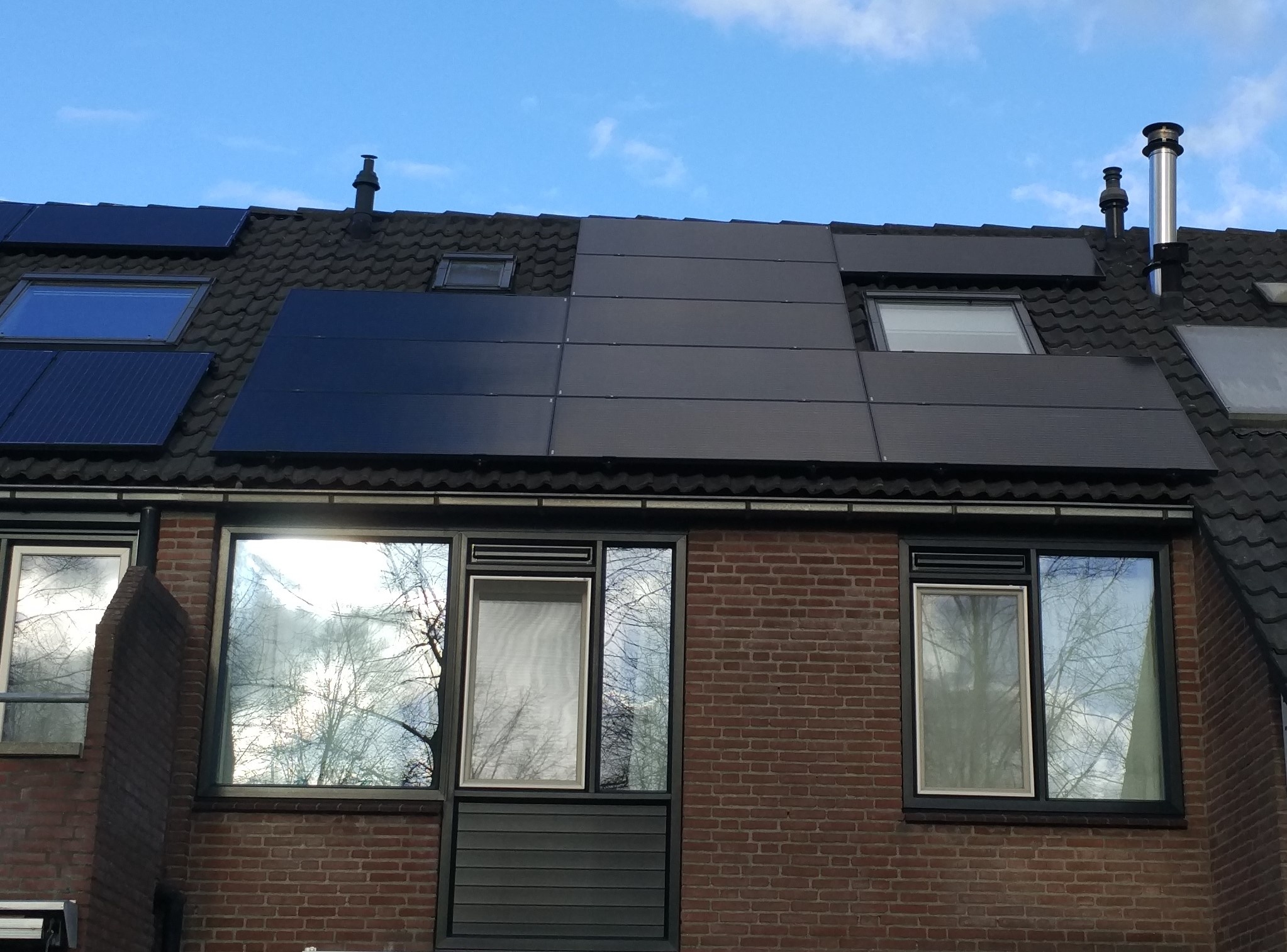

Woohoo, ik wek officieel stroom op! De monteurs zijn 'm net gesmeerd. 11 panelen, ik had bij nader inzien die 12e moeten meebestellen want dat pijpje op het dak zou dan toch niet in de weg staan. De monteurs hadden snel in de gaten dat ik dat 12e paneel nog wel een keer ga bestellen. Er dus al een aansluiting voor gereserveerd. Hoewel het zo bewolkt is wekken ze toch genoeg op om de meter terug te doen draaien. Al houdt het niet over: 186W momenteel.

Cyphax schreef op donderdag 9 maart 2017 @ 13:27:
Gefeliciteerd! Die eerste paar watts die je zelf oplevert zijn toch het beste :D Ik weet dat ik in het begin zeer regelmatig langs de omvormer liep om te zien wat er nu weer op stond :p

Wailing_Banshee schreef op donderdag 9 maart 2017 @ 13:31:

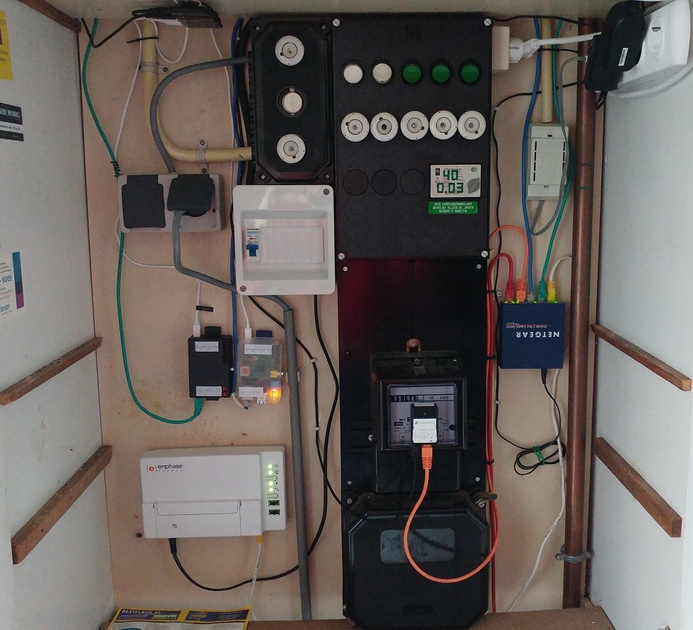

Hehe deze is op basis van micro-omvormers dus ik heb geen display helaas! Het is best elegant zo met die micro-omvormers. Het enige wat ik in huis heb is de Envoy die communiceert met de omvormers (via ethernet over power -- maar dus wel op z'n eigen groep, dus zonder vervuiling van andere apparaten :)) en die zit weer aan een ethernetkabeltje en gaat m'n lan gewoon op. Net of je een extra modem ophangt in je meterkast. Volgende stap is om een proxy op te zetten om het verkeer van de envoy te gaan onderscheppen. })

Cyphax schreef op donderdag 9 maart 2017 @ 13:35:
Zonde he dat die monteurs niet gewoon reserve paneel bij hebben......
Kijken ze naar zuid? Ben benieuwd naar rendement zo naast die muur?

reneeke1970 schreef op donderdag 9 maart 2017 @ 14:49:
Ze kijken inderdaad naar zuid op deze manier. Er liggen nog 4 andere panelen parallel aan deze, maar dan een verdieping hoger, op een stuk plat dak. Daar kan ik niet zo makkelijk een foto van maken zonder er een trap tegenaan te zetten. Die zien wel veel zonlicht vermoed ik, de hele dag! :)
De muur die je ziet is dus de achterkant (en weerskant) van het huis. Die houdt 's morgens zonlicht wel tegen, maar zeker in de zomer staat de zon voor de middag nog boven het huis is hebben ze voorlopig geen last van schaduw. :)

Mochten die panelen precies op zuid staan dan was een westopstelling beter geweest op een schansje van 3 panelen boven elkaar. Meer opbrengst en passen meer panelen. Zolang die muur een baantje schaduw op die rechter panelen veroorzaakt zullen die praktisch niks opleveren aangezien bypass diodes hier ook niet veel aan kunnen doen. Ik had het zo niet geadviseerd.
Voor de meterkast zou ik adviseren om een aardlekschakelaar erbij te plaatsen voor die 4 witte groepen en eventueel ook voor de omvormergroep. Nu heb ik het gevoel dat die dubbele stopcontact links in de meterkast helemaal geen aardlekbeveiliging heeft.

SolarKing schreef op donderdag 9 maart 2017 @ 17:02:
Om de een of andere reden raadde iedereen aan om iets minder op te wekken dan ik verbruik. Vandaar dat het niet direct gemaximaliseerd is. Toch wil ik dat twaalfde paneel er nog wel bij hebben op termijn, dan ben ik mijn verbruik al voorbij.
Overigens heb ik nog een schuin deel van het dak vrij waar nog meer op kan, voor iets als een warmtepomp misschien wel interessant. Maar kost allemaal een boel geld natuurlijk. :+

Niek_ schreef op donderdag 9 maart 2017 @ 19:37:
Ben ik nou de enige die een klein beetje jeuk krijgt van het paneel rechtsboven? :+
Maar ligt er verder mooi strak op!
Het was niet mogelijk om paneel rechtsboven hoger te plaatsen vanwege vastgemetselde nokvorsten. Bij de linker buren zijn die niet vastgemetseld. Verder heeft deze paneel een eigen optimizer vanwege ochtend schaduw van die schoorsteenpijp. Ik verwacht goede opbrengsten van dit systeem.
www.sunsolar.nl
  • BertusB404
  • Laatst online: 31-10 11:54
Iets met een gemetselde nok enzo... helaas

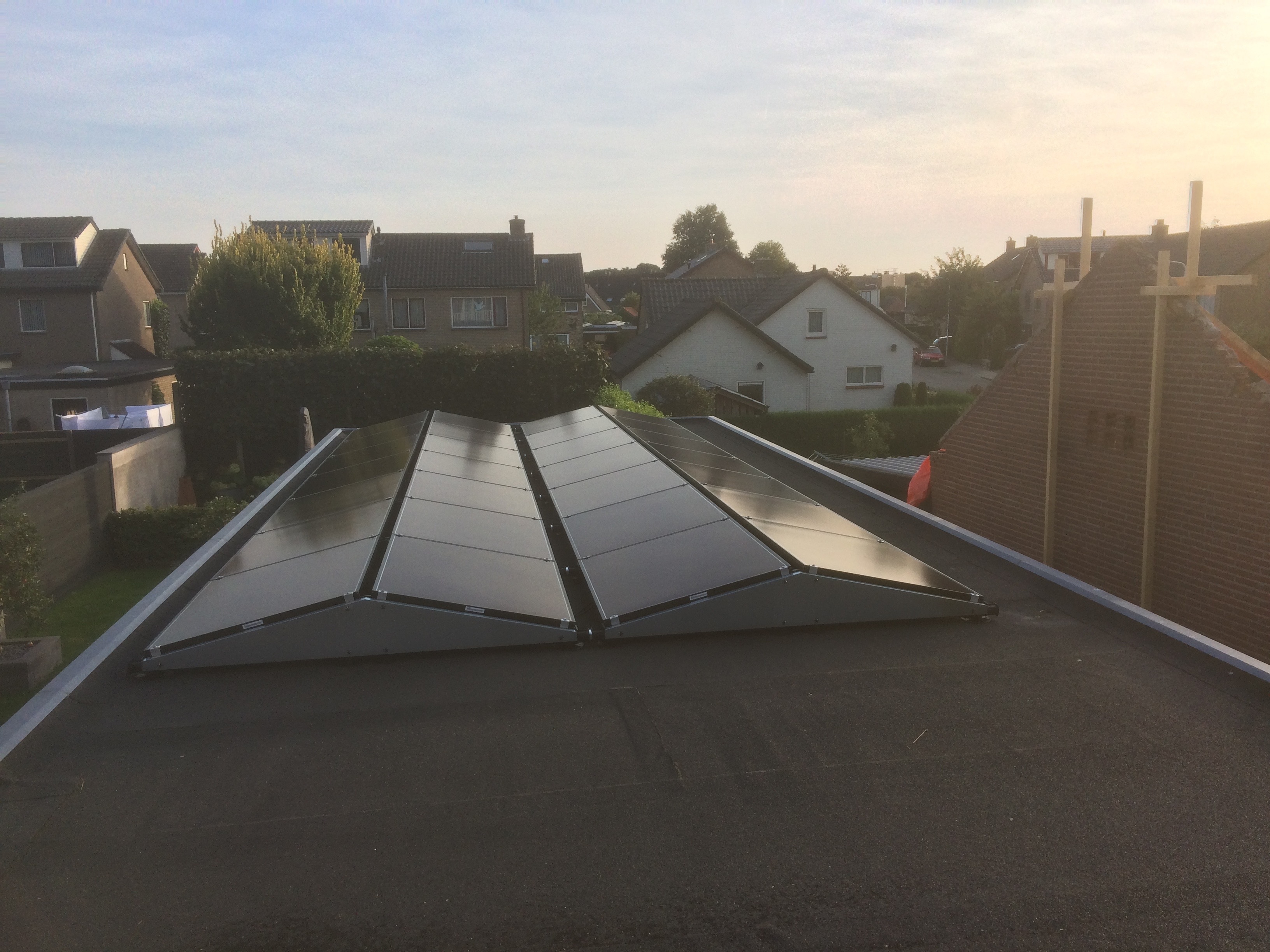

SolarKing schreef op donderdag 9 maart 2017 @ 17:23:
Hoe weet je wat die panelen ongeveer gaan opwekken met die schaduw?
In 1 keer vol leggen is trouwens goedkoper dan later uitbreiden met een paneeltje als je het laat doen door een installatiebedrijf. Voorrijkosten, nieuwe staander enz.
Tja, ik wou zowel de schuur als de overkapping ook in 1 keer, maar dat ging niet.
Afbeeldingslocatie: http://iserv.nl/files/pics/schuur/foto/20170307_180740_th.jpg
Met dank aan SolarKing voor de panelen van de Schuur (SF145) en JenM voor de panelen van de overkapping. Uiteindelijk dus sinds mei vorig jaar bezig met de constructie maar de boel is nu operationeel op een SMA 2000HF met 2x6 SF. Linker dakje moet nog af, even wachten op vakantiegeld 8)
Opbrengst online op PVO en de tekeningen van de schuur hier

databeestje schreef op vrijdag 10 maart 2017 @ 08:59:
Ja is mooi gemaakt hoor, complimenten.

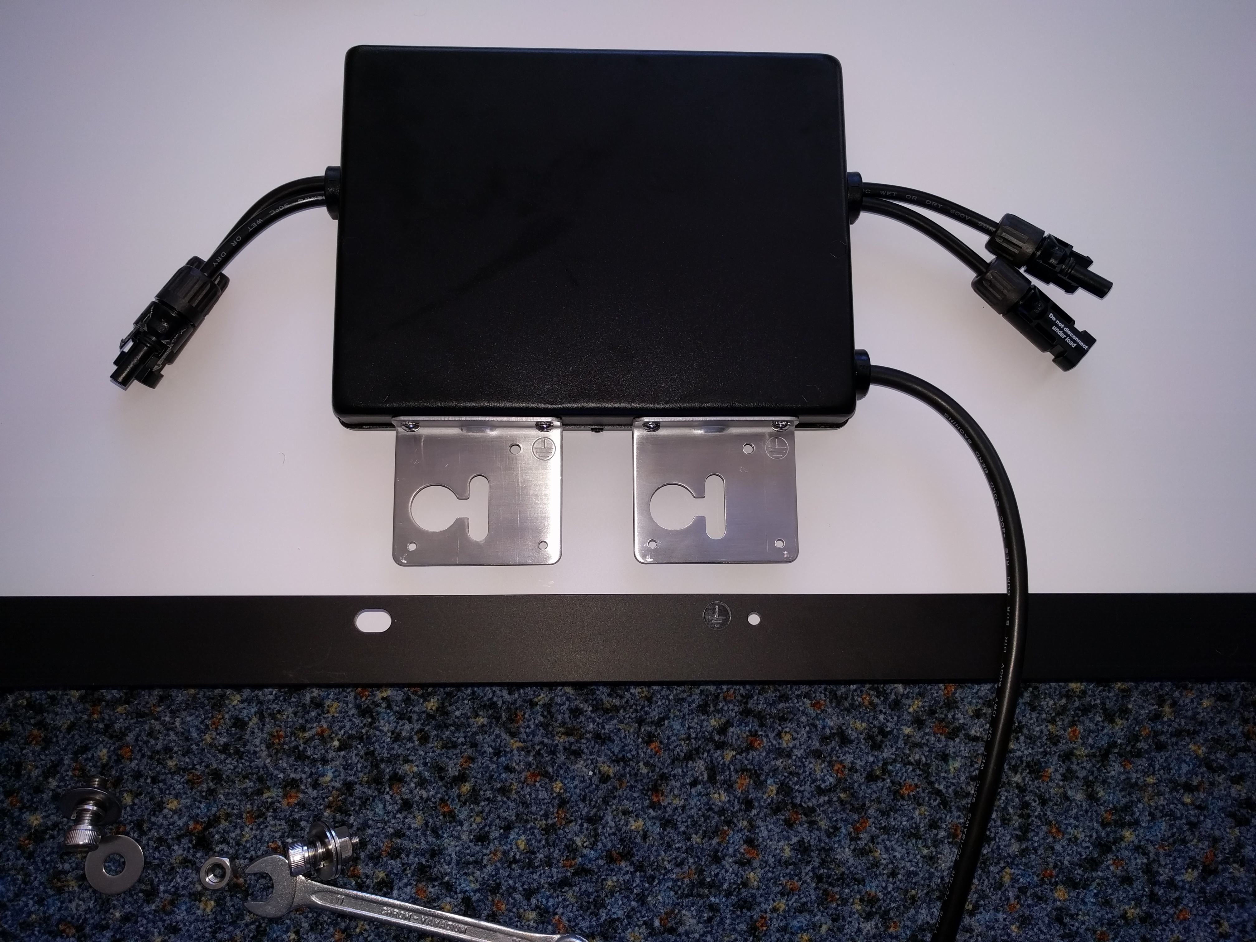

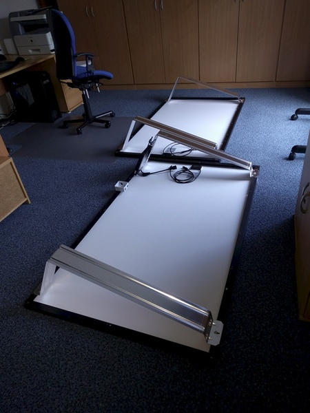

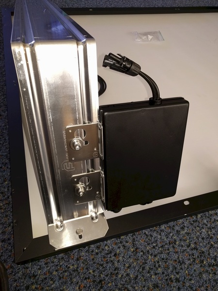

Hmmmm, iemand een idee hoe ik dit oplos?
Gaatje boren in het frame van het paneel?
Help
  • paulv1973
  • Laatst online: 29-12-2025
paulv1973
16.730Wattpiek
TFHfony schreef op vrijdag 10 maart 2017 @ 09:38:
Gewoon 1 boutje en moertje en goed vastdraaien...
Gaat van ze leven nietmeer los
6.250Wp - ZW op SMA SB5000TL-21 + 6.510WP ZO, 31grad. + 3.720Wp - NW, 31grad, op SE5000er-01 + Pana Monoblock 6kW
  • mfmonkey
  • Registratie: Mei 2016
  • Laatst online: 11-08 22:42
Als je liever niet boort kun je het 2e beugeltje misschien ty-wrappen?
  • Cyphax
  • Laatst online: 22:52
Cyphax
Moderator LNX/AI
Of een metalen latje er overheen schroeven, en 'm daarmee dan vastklemmen?
  • japser84
  • Laatst online: 11-11 14:02
Misschien ben ik lomp, maar heb gewoon een zelfborende/tappende schroef gebruikt.
Bovenzijde netjes vlak leggen en boren maar. Gelijk vast.
Natuurlijk wel even goed meten dat de schroef het paneel niet kan raken.
Dus niet bestaand gat in paneel gebruiken, maar gewoon door dat alu frame heen.
edit: er zat wel een flinke afstand (1cm of meer) tussen het U frame van het het paneel en het daadwerkelijke paneel. Ik kan niet zien of dit bij jou ook zo is.

  • paulv1973
paulv1973
16.730Wattpiek
Kun je het niet gewoon vastschroeven aan de bevestigings rail!!??
Als je click fit rail heb kun je hem daar aan schroeven met 2 tappers...

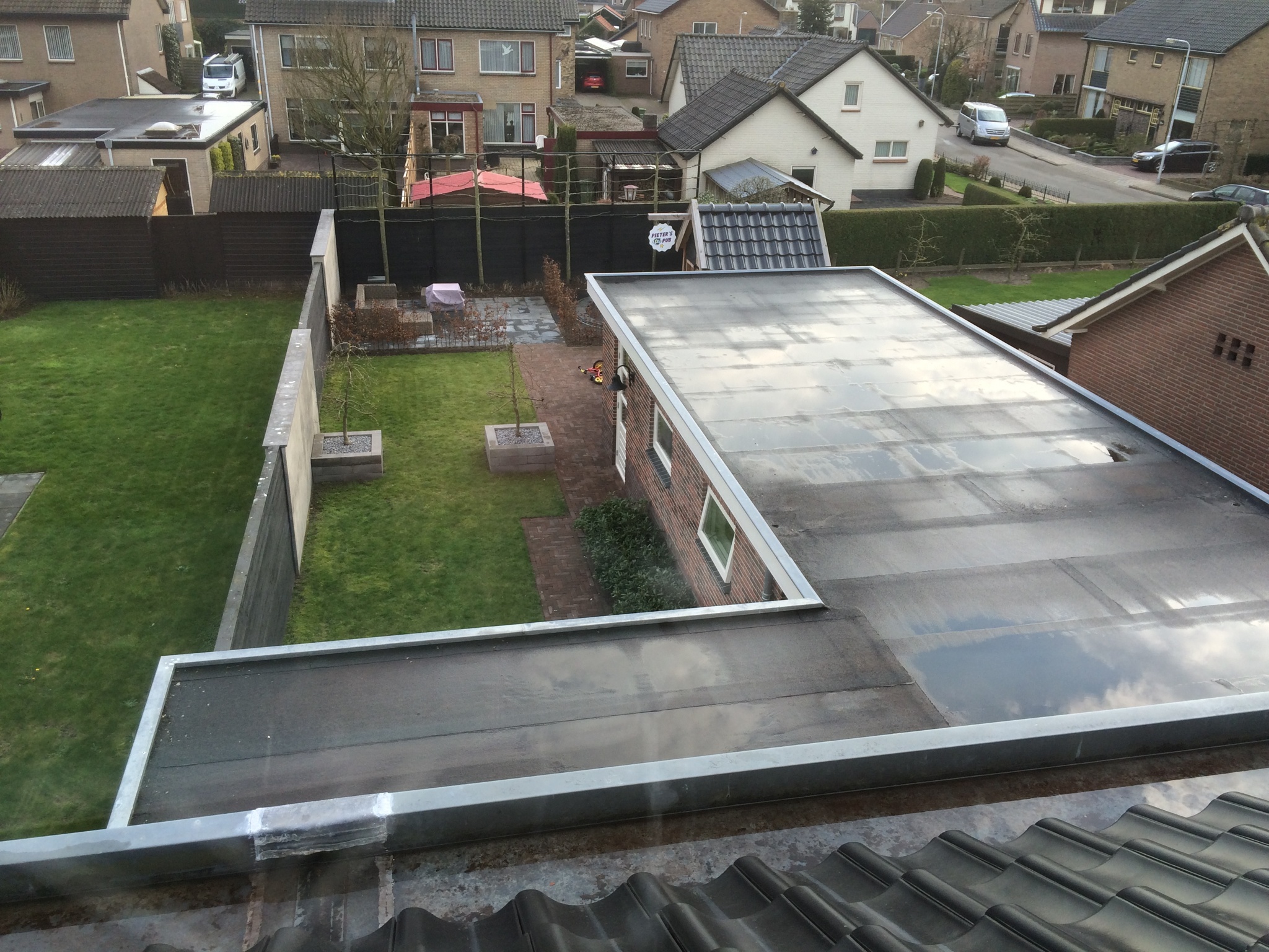

  • siepie77
  • Laatst online: 22-08 14:21
Edit: foto toegevoegd van situatie.
Even een vraag, wat jullie zouden doen?
Op mijn schuine dak (WZW) heb ik momenteel 40 SF170 liggen op twee omvormers (Sofar Solars en geen optimizers)
Nu wil ik op mijn 'platte' dak op het zuiden ook nog panelen plaatsen.
Het dak bestaat uit twee platte aangrenzende delen van 3,70(breed) bij 6,45m (diep) en 3,05(diep) bij 3,45m (breed). Daarnaast zit een schuin deel (hoek +-35 graden) van 3,15(diep) bij 4,30m (breed) en meteen een muurv/wand van 2 meter hoog die vanaf 3 uur voor schaduw gaat zorgen.
Installateur stelt voor om 12 Phono Solar 290 inclusief optimizers te plaatsen en het schuine gedeelte niet te benutten. De panelen worden op middels flatfix fusion platdak bevestigd (hoek van +- 10 graden).
Voorstel hierbij is een 1-fase Solaredge5000 omvormer. De andere panelen gebruiken momenteel 2 groepen en ik heb een 3*25 aansluiting.
In de toekomst wil ik echter mogelijk uitbreiden op mijn andere schuine dak (oostelijk gericht) omdat ik de meter richting nul wil hebben (heb oa ook een zware warmtepomp staan voor verwarming en warm water van 14KW).Op dit dak kan ik zeker nog wel 6000-7000kw kwijt (zonder schaduw), maar dat is wellicht aan de hoge kant.
Met de Solaredge 5000 kan ik denk ik nog wel voor 3000Wp kwijt op oostelijk dak zonder panelen.
Wat adviseren jullie qua grootte van omvormer, opstelling en 1 of 3-fase omvormer? Zijn er nog andere belangrijke afwegingen?
uitbouw
[ Voor 6% gewijzigd door siepie77 op 10-03-2017 11:45 ]
  • reneeke1970
  • Laatst online: 21:56
reneeke1970
siepie77 schreef op vrijdag 10 maart 2017 @ 11:08:
Je wp is ook drie fase en je door stroom verwarmer straks waarschijnlijk ook. Dus ik zou alles uitbreiden met sf,en één grote drie fase omvormer nemen, niks met se.die twee oude omvormers houd je lekker als reserve of verkopen als nog wat opbrengt

  • siepie77
edit: zijn geen 3-fase maar 1 -fase omvormers
Op de twee omvormers heb ik nog voldoende 'ruimte' want dat zijn 2* 4600 Sofar Solars (zijn ook 1-fase). Maar hoe zit je dan met de schaduwerking van het muurtje en invloed op de panelen/rendement?
[ Voor 15% gewijzigd door siepie77 op 10-03-2017 11:24 ]

siepie77 schreef op vrijdag 10 maart 2017 @ 11:21:
Oke, omdat je zei reeds twee groepen in gebruik, dacht dat je bedoelde ieders op één fase.....
Maar sf regelt zijn eigen schaduw probleem wel op, zou eerst die omvormers vol leggen, is goedkoopste ook.
Je kunt zelf aan je logging zien wat er nog bij kan

  • larsg
  • Laatst online: 16-11 22:56
Hoeveel zou ik kunnen over dimensioneren op een omvormer van ongeveer 1,5 - 2 KW? Is er een technische beperking los van V/A?
In België zit er een jaarlijkse heffing op omvormer vermogen waardoor overdimensioneren zeer interessant is. Deze heffing is zelfs zo zwaar dat de energieverliezen bij heel veel zon ruimschoots gecompenseerd worden

larsg schreef op vrijdag 10 maart 2017 @ 14:12:
heb je het over standaard TL omvormers (van +/- 1kW tot 4kW).
dan heb je geen grens op de A, behalve de kortsluit A van de panelen.
(meeste omvormers is het 10A wat de mpp aan kan, en dan 12A kortsluit.)
en dan de grens Voc van de panelen.
(meestal een grens van +/- 500 tot 600V, vergeet niet de temperatuur mee te nemen.)
op een 1kW Tl omvormer kom je dan uit op:
12(13) x 320Wp LG neonX = 12x32Vmpp=aardig perfect en dan een 9A van de panelen.
maar ook kun je dan een paneel pakken met maar 5"cellen. (36vmpp en maar 5,5A)
die kun je dan 2x parallel op de mpp hangen met ongeveer 10(11)X36Vmpp=aardig perfect met 2x5,5A.
(en dit doe je dan oost west met de parallel stringen.)
er zijn nog wel meer oplossingen te vinden, maar dan heb je vaak "speciale" omvormers nodig.
De spanning is leidend, de omvormer zal de stroom beperken door hoger in de spanning te gaan zitten. Je kan theoretisch dus 10 keer zoveel vermogen neer kunnen leggen als het vermogen van de omvormer als deze maar niet over de spanning grenzen gaat.
Mocht je het later nog willen vervangen voor een grotere omvormer is dat natuurlijk niet zo'n punt.
Zoals migjes aangeeft moet je wel de juiste spanning hebben, dus zijn advies is een goede suggestie. En met 12 x 275 ~= 3300 Wp bij 360 Volt zal de omvormer het grootste deel van de tijd lekker aan het werk zijn. Prima voor een 2kW omvormer.

paulv1973 schreef op vrijdag 10 maart 2017 @ 09:47:
Gevoelsmatig leek mij dat niet stevig genoeg, dus ik heb het nu zo gedaan:
YC500i Micro Inverter
Het ding weegt toch een paar kilo, dus... een 2-tal gaatjes in de Flatfix Eco en ze zitten muurvast.
De eerste 2 staan nu op het dak:
Dak
De andere 2 liggen klaar en doe ik morgen:
Kamer
Dan sluit ik de boel ook op het net aan. Dus vanaf morgen 1160Wp extra op het dak :)
De heffing is ongeveer 100 euro per kWp van de omvormer.
Ik denk dat je dan niet al te veel moet overdimensioneren.
Als je meer dan 25%-30% overdimensioneert dan verlies je naar mijn gevoel gewoon te veel rendement van je set.
p.s. Wat een absurd hoog heffingsbedrag zeg.
Het lijkt zo bedoeld om iedereen te forceren naar digitale meters waarop ze niet meer kunnen salderen. Het lijkt onvoorstelbaar dat de distributienetbeheerdes in Belgie zoveel meer kosten per jaar hebben aan een terugleverancier.
Zoals gezeg hoef je alleen binnen de maximale spanning en stroom te blijven, dan komt het goed.
TWyk schreef op vrijdag 10 maart 2017 @ 16:03:
Je gevoel zit er naast :)
antonboonstra in "Elektriciteit opwekken met zonnepanelen (PV)"
Afbeeldingslocatie: https://tweakers.net/ext/f/85Zom1KANrzTxzmpgRDIE1PK/full.png
50% onderdimensioneren geeft je 88% opbrengst.

Ik betaal gelukkig iets minder: 93.12 euro, maar dat is en blijft absurd veel! Die taks bestaat om het gat te dichten van de over subsidiering van enkele jaren geleden... De netbeheerder heeft in realiteit amper kosten van de teruglevering van zonnepanelen.
Zonnepanelen draaien slechts een fractie van hun tijd op max vermogen, ik ga dit zuiver financieel analyseren door de hoeveelheid euro's verloren aan opbrengst te vergelijken tegenover de extra geïnvesteerde euro's aan omvormer en belasting.
Interessante grafiek! Thx
Ik was van plan ~8 panelen van ongeveer 300WP te plaatsen op een omvormer van 1,5 KW.
Dit is vooral om een andere Belgische belasting te counteren, de zogenaamde turteltaks. Die bedraagt 130 euro als je 5 tot 10 MWh verbruikt en 290 euro als je 10 tot 25 MWh verbruikt. Aangezien ik rond de 12,5 MWh zit is er de kans om 160 euro te verdienen! Met wat extra opbrengst van zonnepanelen en besparing hier en daar moet dit mogelijk zijn :) Tijd om alles een in een excelletje te gooien!

larsg schreef op vrijdag 10 maart 2017 @ 18:40:
Oké duidelijk, ik wou inderdaad voor een TL model gaan, gewoon het max voltage van de omvormer respecteren dus, duidelijk! Nu eens uitzoeken wat er de laatste jaren qua kwaliteit is veranderd tussen de merken :)
ik heb die analyse ook al eens gedaan, met die getoonde curve. Optimum lijkt dan te liggen bij een omvormer van slechts 60% van het DC vermogen, omwille van dat hoge tarief.. Het vervelende is dat ze nu al zeggen dat ze binnenkort het prosumententarief willen hervormen.... Dat maakt het optimaliseren natuurlijk onmogelijk.
Persoonlijk zou ik voor kiezen om de omvormet op 70% te dimensioneren: dat geeft maar een iets lager financieel rendement / klein verschil in TVT.
TVT's liggen hierdoor ook op 9-10 jaar (bij een installatie van 1.15euro/Wp en 0.22euro/kWh), als de regels blijven zoals ze zijn. In jouw geval is het wel nog een heel stuk sneller/interessanter als je inderdaad 160euro op de Turteltaks bespaart. (Eventuele vermindering van opbrengst over de tijd, wijzigingen in energieprijs en kosten om de omvormer te vervangen had ik nog niet meegenomen)
edit: je zou inderdaad kunnen overwegen juist genoeg te installeren om in het lage tarief van de turteltaks te komen; het rendement op de rest/grotere installatie is natuurlijk een stuk minder (maar ook wel een stuk beter dan op het spaarboekje)
edit2: Let op dat de Turteltaks in principe maar tot en met 2020 is!
Ik zou eerst je oostdak volgooien, gezien dat het meest schaduwvrij is. (geven de bomen heel veel schaduw?)
Je 40 op west, is 5 stringen van 8 panelen SF
Je oost dak, hoeveel SF passen daarop, wat zijn de maten?
Dat kun je al combineren op een 3-fase omvormer (STP).
Of een nieuwe.
Onderstaand zou je kunnen toevoegen aan de 3-fase omvormer (rekening houdend met de reverse current en max aantal stringen per mppt ingang)
Past dat niet, dan gebruik je, je huidige 1-fase omvormers daarvoor:
Je schuin deel is 3x 4 meter is ook 8 panelen SF (8 voor 3-fase, 4 voor 1-fase)
enz. enz.
Kortere strings van 4 hebben weer minder last van je schaduw dan stringen van 8.
Als alle panelen in een string maar in 1 hetzelfde vlak liggen, dezelfde kant opkijkend.
Dan maakt het niet uit welke windrichting ze liggen.
Volgooien met SF dus en niks mono met SE.
En gewoon zelf installeren, is veel leuker dan het te laten doen.

  • TFHfony
  • Laatst online: 19:41
TFHfony
Professional Weirdo
Tja... Je had best wel mogen komen helpen hoor ;-) Maar ze zijn in de lucht:
Nieuwe Panelen
De bovenste 16 zijn de JA Solar Percium 285W, de onderste 4 zijn de Suntech STP290-20(WEB) Hypro panelen.
Hier de foto:
Panelen
Mijn efficiency cijfers zullen nu wel dalen :) 4 Maanden per jaar liggen deze panelen volledig in de schaduw. En voor dit jaar zijn mijn efficiency cijfers sowieso fucked up: Ik heb net in PVOutput mijn gegevens aangepast naar 5720Wp, dus klopt er geen hout meer van de historische cijfers..
Maar goed, het gaat om de opbrengst en het effect op de stroomrekening, toch?
[ Voor 47% gewijzigd door TFHfony op 11-03-2017 14:55 ]

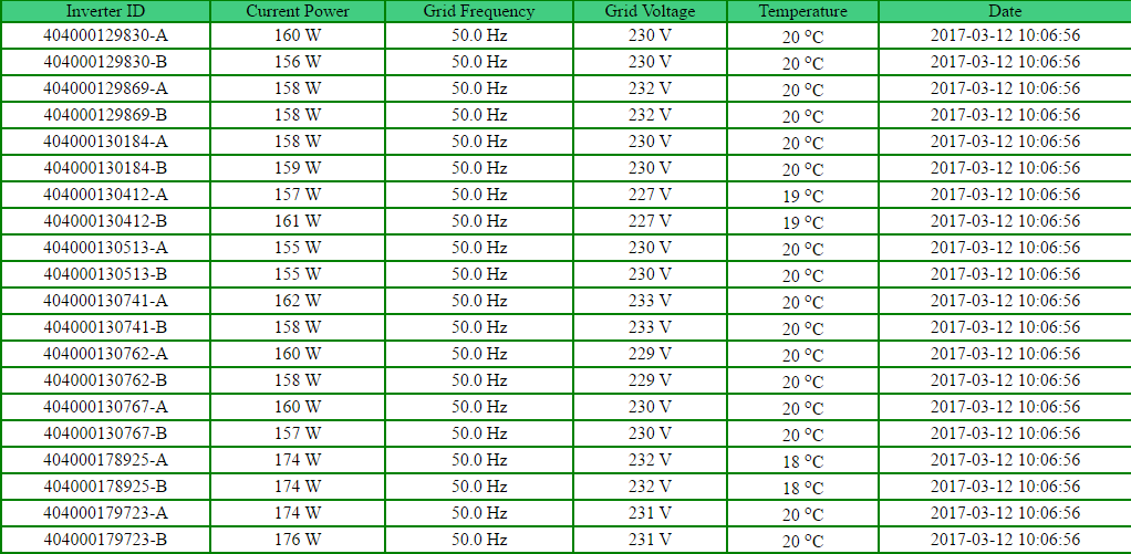

Als het zonnetje er op staat, doen die Suntech's het best OK in verhouding tot mijn JA Solar's:
Suntech
Bovenste 16 zijn JA Solar 285Wp Percium
Onderste 4 zijn Suntech 290Wp Hypro
  • TWyk
  • Registratie: April 2016
  • Laatst online: 16-11 16:09
TFHfony schreef op zondag 12 maart 2017 @ 10:17:
Misschien gaat je omvormer vanmiddag al aftoppen
  • Jerrythafast
  • Laatst online: 19:52
Gelukkig gaan de Suntechs bij jou inderdaad hoger dan je JA Solars. Hier hebben we twee 270 Wp JA's en negen 265 Wp JA's maar op de een of andere manier is het slechtst presterende paneel één van die twee van 270 Wp. Geeft toch een beetje een raar gevoel dat er iets niet klopt 8)7 Het verschil is meer dan 6% op jaarbasis.
  • TFHfony
TFHfony
Professional Weirdo
TWyk schreef op zondag 12 maart 2017 @ 10:24:
Dit kans zit er dik in ja :) Hangt er vooral van af wat de wolken gaan doen.
/edit 10:52/
GRRR... Dat had ik dus niet moeten zeggen :-(
Jerrythafast schreef op zondag 12 maart 2017 @ 10:25:
Dat is inderdaad een flink verschil. Hier zie ik ook wel verschillen, maar meer in de orde van zo'n 3% en eigenlijk moet ik ze nog even schoonmaken. Dat heb ik nog niet gedaan sinds de herfst oid.
Ik moet eerlijkheidshalve wel zeggen dat de Suntech's op 20 graden liggen en de JA Solar's op 13.
[ Voor 3% gewijzigd door TFHfony op 12-03-2017 10:53 ]

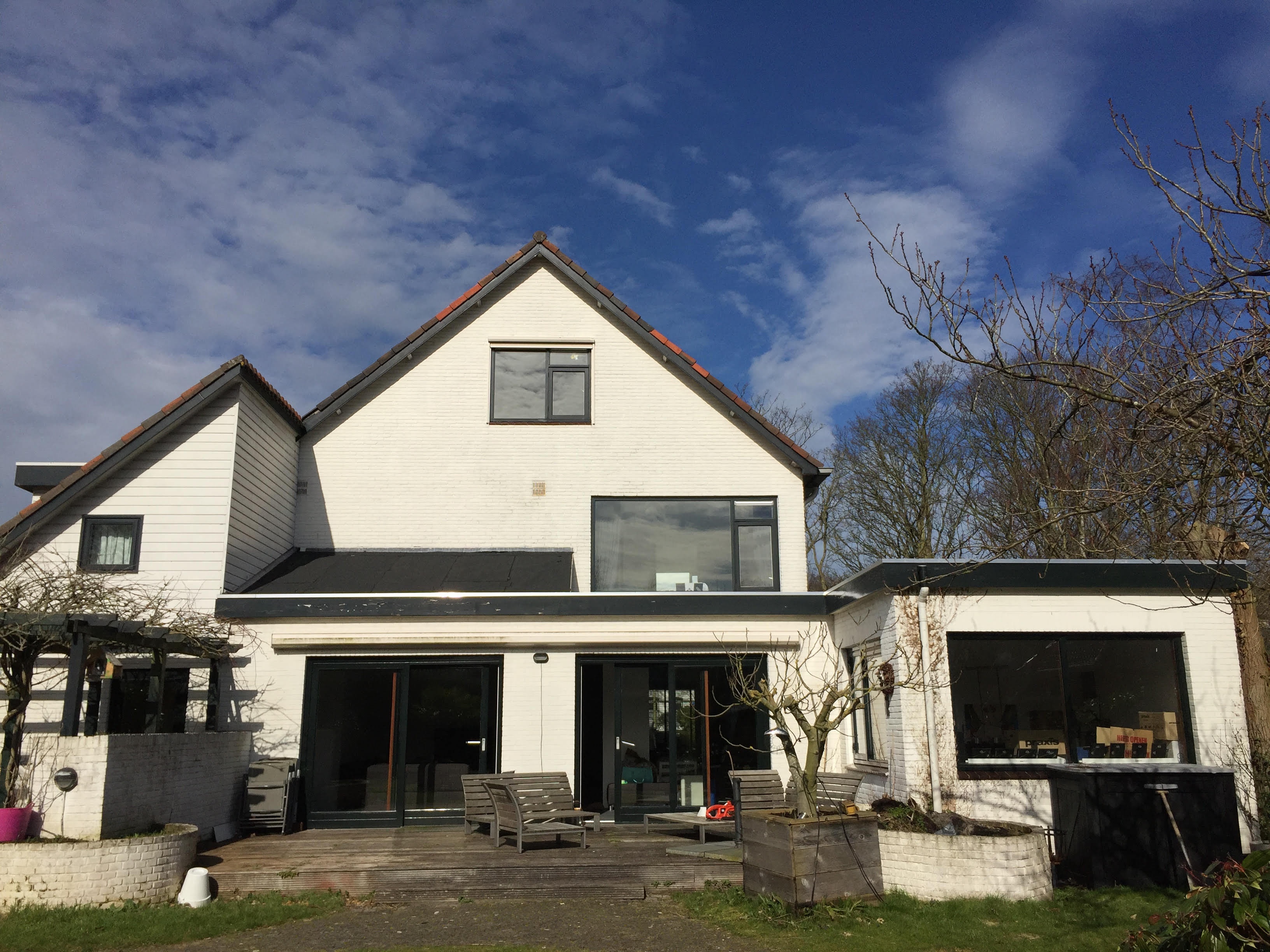

Even wat informatie inwinnen :)
Heb sinds 23 september 2016 op het platte dak van onze schuur 28 x SolarFrontier SF170S liggen in oost-west opstelling. Per 2 panelen een SolarEdge P405 optimizer en het geheel aangesloten op een SolarEdge SE5k omvormer.
wormshoefweg
Sinds kort een elektrische auto en daardoor ook een hoger elektraverbruik. Nu heb ik nog wat dak over:
Panelen
Op de uitloper liggen nu de panelen, maar op het deel dat van links naar rechts voor ons huis langs loopt ligt nog niks. Oriëntatie tuin is overigens op het zuiden.
Na een beetje tekenen en passen/meten komt het erop neer dat ik maximaal ruimte heb voor:
20 panelen oost-west
of
14 panelen zuid
Het hoogste piekvermogen dat ik tot nu toe op de omvormer voorbij heb zien komen is ongeveer 3000W en de omvormer mag maximaal 5500W hebben. Hier zit dus nog ruimte, al heb ik de maanden met de hoogste verwachte opbrengst nog niet gehad natuurlijk. Is er iemand met een soortgelijke oost-west opstelling die kan aangeven wat zijn piekvermogen geweest is? Probeer uit te vogelen hoeveel ruimte ik nog op de omvormer heb.
[ Voor 5% gewijzigd door Niek_ op 12-03-2017 17:42 ]

Als ze onder 15 graden liggen zal het met 3500 watt ver op zijn denk

SE5k mag toch 6300 maximaal?
Memento mori
  • Niek_
  • Laatst online: 11:17
reneeke1970 schreef op zondag 12 maart 2017 @ 17:53:
Totaal vermogen is 4760W. Onder een hoek van 15 graden hou je toch 85% over? Als ik het instralingsdiagram goed lees? Dan zou de piek op zo'n 4000W moeten liggen, toch?
Bob-B190 schreef op zondag 12 maart 2017 @ 18:39:
Moet inderdaad wat beter lezen. Max DC vermogen is zelfs 6750W. Max AC vermogen is 5000W volgens dit document.
[ Voor 32% gewijzigd door Niek_ op 12-03-2017 19:42 ]
  • Jerrythafast
Niek_ schreef op zondag 12 maart 2017 @ 19:39:
Dat instralingsdiagram waar jij het over hebt gaat waarschijnlijk over het percentage van de jaarlijkse opbrengst t.o.v. pal zuid op ongeveer 30 graden helling. Dat zegt niets over de hoogte van pieken.
