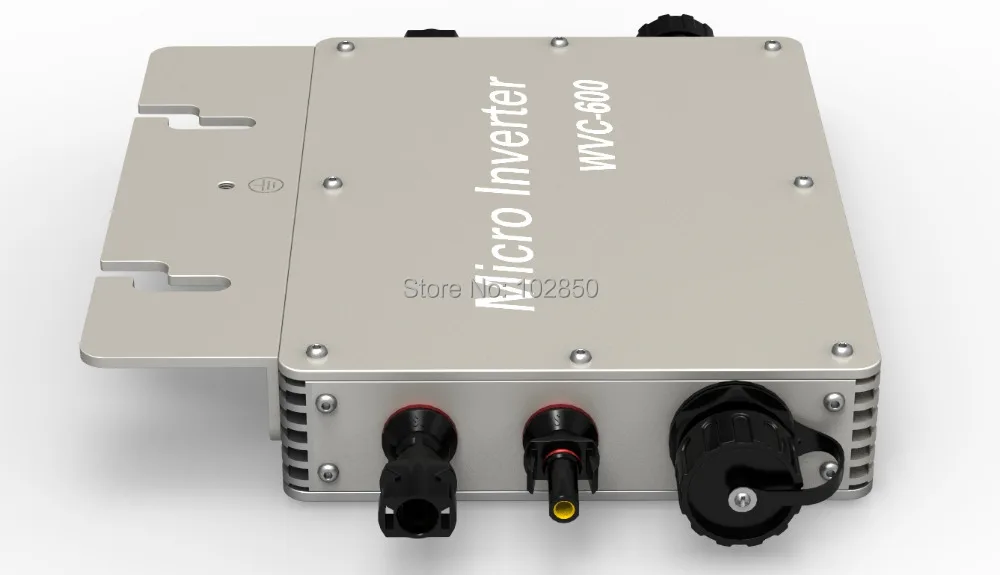

  • databeestje

databeestje schreef op donderdag 16 maart 2017 @ 13:57:
Iemand al eens een Micro als deze geprobeerd?
Grappig :) Wel benieuwd hoe deze zich verhoudt tot mijn YC500's ;-)
Volgens een gebruiker hier: YouTube: #42 Solar WVC 1200 Watt Micro Grid Tie Inverter Review rond de 88% efficiency en doen ze het volgens verwachting.
Vermoedelijke fabrikant: http://kaidengdg.com/html/en/products/microinverter/
Maar dat weet je in China niet 100% tot je er echt in duikt (en daar heb ik nu geen tijd voor)... :)
