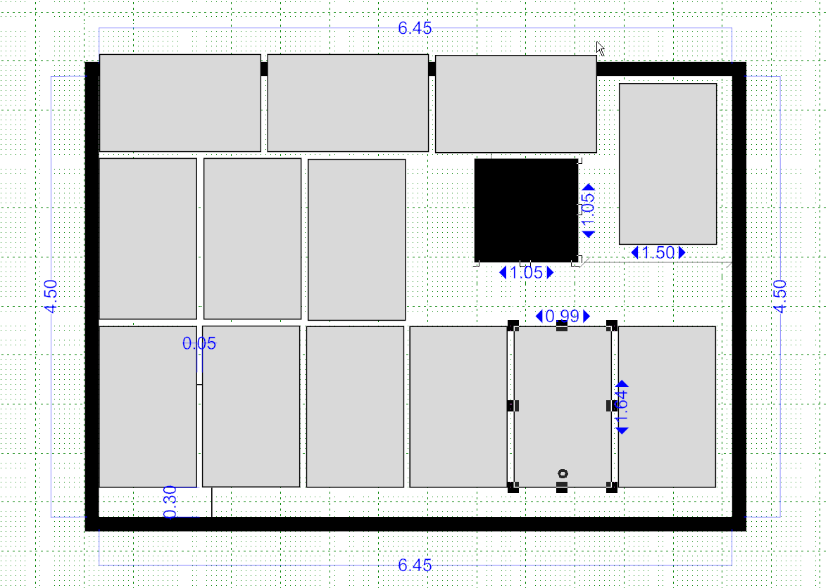

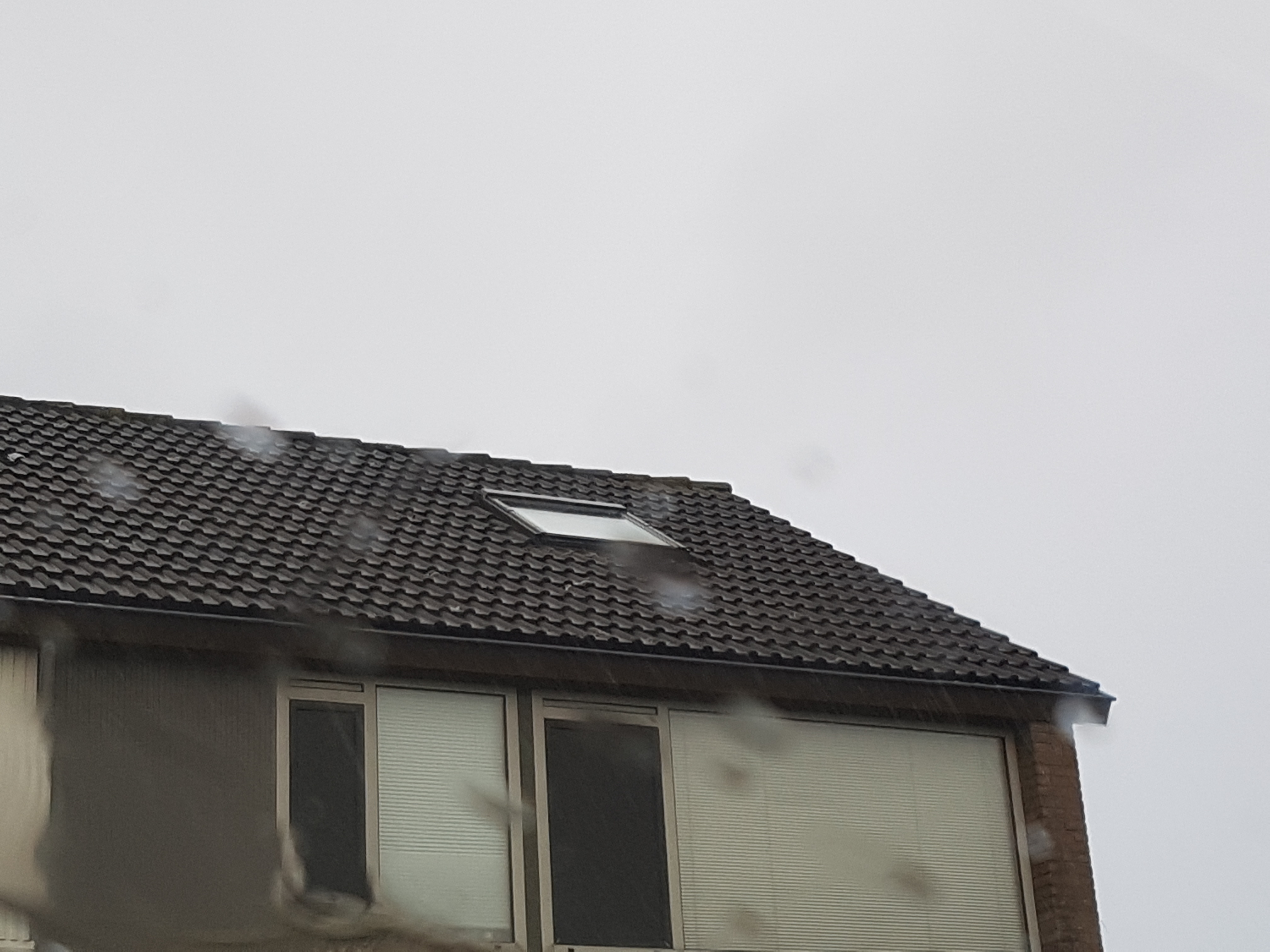

  • maartentmm
  • Laatst online: 15-11 22:29
Zonnepanelen
dak
dakdak smartdraw
Zie hierbij mijn dak 30/35 graden helling.
zijn er beugels voor dat de bovenste panelen er iets boven uit steken of zeggen jullie echt niet doen.

Ik zie 4 volle pannen boven het dakraam, dat lijkt me meer dan 1 meter.
  • maartentmm
hesselbeertje schreef op dinsdag 28 februari 2017 @ 12:23:
idd 4 x 30 cm is 1,20 dus horizontaal moet prima kunnen :)

Kloppen de overige maten op de tekening wel exact? Desnoods nog een keer goed meten. Persoonlijk vind ik de combi van portrait en landscape niet mooi. Kijk desnoods eens naar andere formaat panelen.
[ Voor 13% gewijzigd door hesselbeertje op 28-02-2017 12:38 ]
  • maartentmm
hesselbeertje schreef op dinsdag 28 februari 2017 @ 12:34:
Ik vind dat ook niet heel fraai. Echter wil ik wel in 1 keer zo veel mogelijk panelen.
Hoe kan ik het het beste opmeten (en veilig) ik heb nu de hoeveelheid pannen geteld en aan de hand daarvan de maten getekend.
2900Wp ZZW + 915Wp Z verwarmd met alfea extensa r32 8KW en 2x FTXC35, SWW Atlantic Explorer 3 200l
  • hesselbeertje
  • Laatst online: 17-11 17:44
Vanuit het dakraam kun je met een rolmaat een heel eind komen lijkt me zo.

  • AUijtdehaag
AUijtdehaag
@maartentmm
Weg met dat dakraam (nieuwe aan de andere kant) en 12 van deze beauty's erop.
https://www.mupload.nl/img/rp9miqoz0siop.jpg
http://www.sun-solar.nl/i...tw-4bb-nieuw-op-voorraad/
http://pvoutput.org/aggre...sp?id=39522&sid=36100&t=m
op een stecagrid 3600 (heel klein beetje aftoppen)
Werkt als een speer. (mist een paar dagen logging, mits je naar jaaropwek kijkt, maar meer dan prima efficienty)
[ Voor 11% gewijzigd door AUijtdehaag op 28-02-2017 15:41 ]
Mm beetje zonde van mijn dakraam. Voor een nieuwe betaal je snel 900 euro. Maar 10 of 12 330wp panelen verticaal staan wel beter.
  • AUijtdehaag
AUijtdehaag
Ik heb er zelf zo een gezet.
http://www.dakraam.nl/?mo...=7&cat_naam=Roto+dakramen
Loop zo het dak op.
naast een 13/9
http://www.dakraam.nl/?mo...=5&cat_naam=Roto+dakramen
En ff zo plannen dat er nog SF omheen kan. (op noord) :+
https://www.mupload.nl/img/sd2cbai8lq5cf.jpg

Jij met je noord...... Hak maar stuk van schoorsteen af haha

Zit inderdaad gruwelijk in de weg.
Moet hem ook weer opnieuw invoegen. Lelijk ding.
Ik sla er liever met de hamer tegen idd, dan kunnen er weer 2 paneeltjes bij ;)

Een beetje valsspelen, maar ik heb deze in de opening van het dakraam geplaatst, dat werkte ook.
Geen foto, maar een video

Heeft er iemand ervaring met zonnepanelen vlak leggen op een plat dak? Ondanks het rendement van 87% t.o.v. 35 graden zuid gericht heb ik weinig andere keuze. Mijn dak is 3,60m x 3,30m (exclusief dakrand), waardoor ik 6 panelen vlak kwijt kan.
Dit is een situatie schets:
Afbeeldingslocatie: https://s30.postimg.org/i3i3xh24h/426111356_229073_10483928700670206475.jpg
Hier een foto van het dak (https://postimg.org/image/vtzujh5q9/):
Afbeeldingslocatie: https://s28.postimg.org/4xvv5md1p/426338467_292645_15847681846008858249.jpg
Zelfs onder een hoek van 5 graden zal er dus schaduw vallen op de volgende rij, dat is dus helaas niet mogelijk.
[ Voor 3% gewijzigd door tweegroenethee op 03-03-2017 14:29 ]
  • databeestje
  • Laatst online: 17-11 08:32
databeestje
Von PrutsHausen
Daan87423 schreef op vrijdag 3 maart 2017 @ 14:28:
Jazker, ik weet in ieder geval 1 andere tweaker die het precies op die manier doet, maar dat is wel zeker 2 delen terug. Het rendement is redelijk met iets van 800kWh/kWp ofzo, maar wel elk jaar schoonmaken omdat het water blijft staan.
  • mddd
Of je moet ze met zijn allen op 1 schans hebben, dus dat de achterste gewoon hoger liggen. Is dat een optie? Dan heb je misschien toch nog wat meer aan een (iets) schuine opstelling, qua schoonregenen en betere opbrengst door de hoek?
PV : 4650 Wp : 15 x AEG AS-M60XB-310 + GoodWe 4200D-NS : PVOutput
  • tweegroenethee
  • Laatst online: 23-09 14:53
mddd schreef op vrijdag 3 maart 2017 @ 15:24:
Die ben ik zojuist ook tegengekomen, ik denk dat een schans de situatie een stuk eenvoudiger maakt.
Geldt trouwens nog steeds de vuistregel: Lopen op een plat dak = 100 kilo per m2 en springen is 200 kilo? :+ Vorige bewoner twijfelde namelijk of het dak sterk genoeg is voor panelen.
[ Voor 16% gewijzigd door tweegroenethee op 03-03-2017 15:46 ]
  • Cr0Wr
  • Laatst online: 16-11 10:34
beste medetweakers,
ik volg dit topic al een tijdje om me een beetje in te lezen in de zonnepaneel materie want na jarenlang voorzichtig 'zonnepaneel proefballonnetjes oplaten' is eindelijk de kogel door de kerk.
Er is goedkeuring van mijn wederhelft om te gaan investeren in zonne-energie, 'maar dan wel die zwarte'...:)
Op adviezen uit dit topic wil ik het gelijk goed aanpakken en het dak van onze woning, vol leggen met panelen.
Volgens eigen berekening en die van één zonnepaneel aanbieder kan ik er 24 panelen op kwijt. De offerte die ik heb ontvangen bestond uit 24x Sharp Nurd 285Wp panelen met een Stecagrid 8000+ omvormer voor een bedrag van 8362 excl. btw. Dit is inclusief plaatsing en aansluiten in de meterkast.
Ondanks dat het, voor zover ik kan bepalen kwalitatief goede onderdelen zijn, zegt de tweaker in mij (en zuinige Hollander) dat het wellicht een leuk project is om zelf te gaan oppakken.
Zelf heb ik nu de 290/300 Wp Percium panelen op het oog die momenteel rond de 200 euro per stuk kosten.
Of dat JA Solar, CS, of Trina moet gaan worden ben ik nog niet uit maar de merken doen niet veel voor elkaar onder, toch?
Meer moeite heb ik met het bepalen van een goede omvormer, de SMA Sunny Tripower 7000TL lijkt me een geschikte kandidaat maar is nogal aan de prijs.
Waarschijnlijk kan ik met een 'chinees' ook prima uit de voeten en hou ik nog wat centen in de zak.
Ook de Huawei Sun 2000 8KTL lijkt mij een mooie optie maar misschien teveel voor mijn situatie (qua overdimensionering).
3 fasen is al aanwezig in huis (3x 25A), dak ligt op zuid-oost met een helling van 35 graden en we wonen aan de kust.
Ik hoop dat ik met jullie hulp een omvormer kan uitzoeken die geschikt is voor onze situatie.
