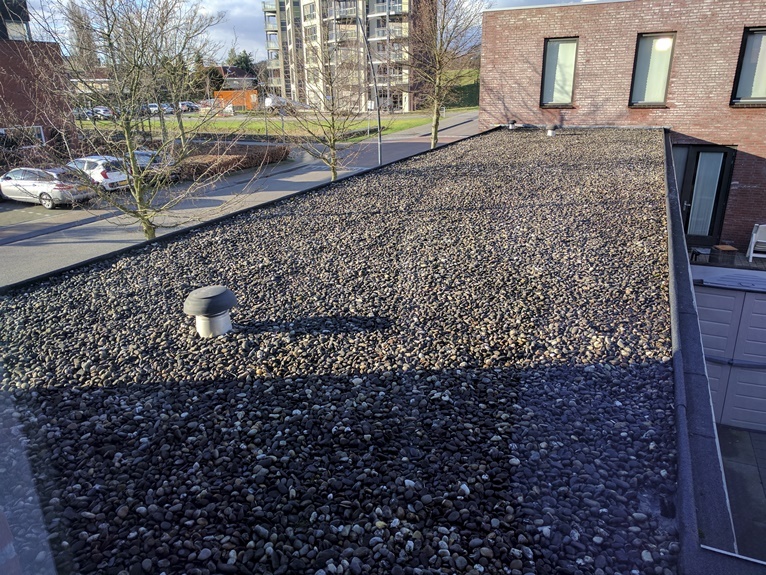

Ik heb recent een huis gekocht met genoeg plat dak voor 18 panelen. (300wp ps )
JA Solar JAM6K-60-300-PR-B Percium met p300 optimizers
nu komen er 16 panelen op het zuiden onder een hoek van 20c
2 panelen op het westen. ook onder een hoek van 20c

dat is wel een optie idd, ik heb alleen een hoekwoning met een losse garage waar ik 9 panelen zo pal op het zuiden kwijt kanmigjes schreef op donderdag 23 februari 2017 @ 10:05:

op het platte dak van de overkapping kan ik 6a7 panelen kwijt pal op het zuiden 2 panelen zouden op het westen komen
als ik een oost west orientatie kies op mijn platte dak. dan daalt toch de opbrengst per paneel ?
de hd 3680 powerwave heb ik idd even overwogen. echter deze lijkt me echt te klein voor 5400wp ?
zou het nog verschil maken om het platte dak wit te verven ? ( ivm de lagere temperatuur )

Nee zou moeten kunnen. Volgens http://www.solaredge.com/...r_dc_oversizing_guide.pdf mag je de HD powerwave enkelfase tot 155% oversizen.Wodan89 schreef op donderdag 23 februari 2017 @ 16:58:

Om een idee te geven, dit is het dak waar ik het op ga leggen:TFHfony schreef op donderdag 23 februari 2017 @ 19:28:
Al een paar keer over gehad, maar vandaag eindelijk besteld:
4 x Suntech Mono 290Wp Hypro
2 x YC500 micro inverters
En wat flatfix materiaal. Op 3 maart wordt de boel geleverd en moet ik zelf nog een lasdoosje, ballast en wat kabel regelen en dan kan ik mijn huidige set van 4560Wp uitbreiden met 1160Wp.

Beste Tweakers,
Ik heb een dak van 6 meter breed. Ik wil mits het kan daar 6 panelen opleggen van 992MM.
Welk systeem zal ik daarvoor gebruiken. zal dat lukken met clickfit?
