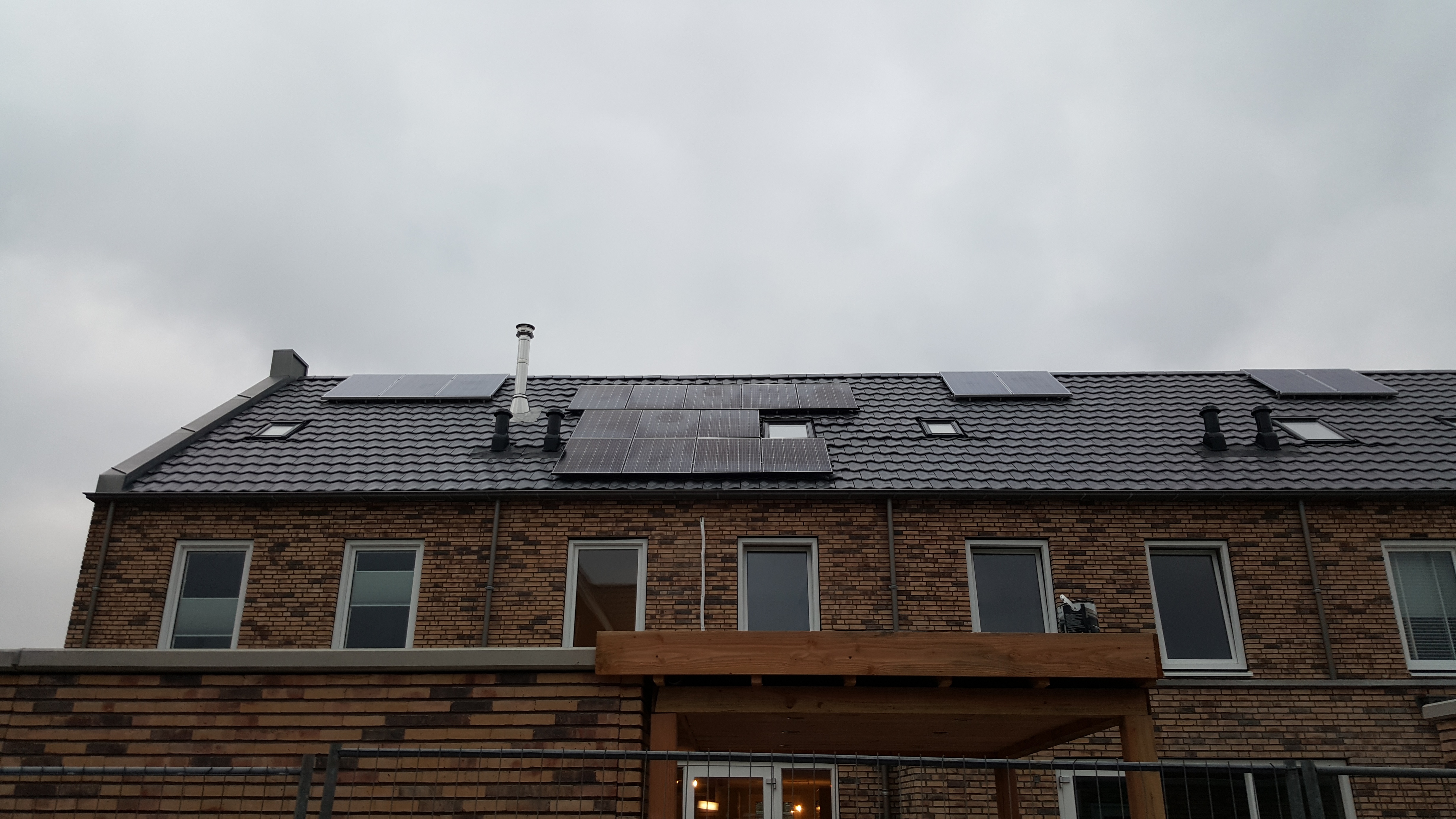

Vorige maand heb ik de de standaard 2x250wp panelen van m'n nieuwbouwwoning van het dak gesloopt en op de uitbouw gezet. Gezellig naast de buitenunit van de warmtepomp :9. Deze zitten in een frame gemaakt van alu hoekprofiel vast aan de wand en uitbouw.
Afbeeldingslocatie: https://tweakers.net/ext/f/iyurvoqZYSfIUeXinT4WDj8Y/thumb.jpg
Nadat het dak vrij was kon deze natuurlijk gelijk gevuld worden met wat betere panelen. Het zijn uiteindelijk 12 Trina Solar 295 WP panelen geworden.
Afbeeldingslocatie: https://tweakers.net/ext/f/lPXj8QgpbTfQZVVpJC4GyfjG/thumb.jpg
En toen bleef het kriebelen... Dus maar een beetje gaan pielen met wat alu profiel om een schans te maken. Bovenop de alu profielen zijn clickfit profielen geplaatst om 2x5 Trina Solar 295 WP panelen vast te zetten.
Deze schans heeft in totaal 12 poten waarvan er 4 met 12 cm RVS schroeven in het betonnen dak van mn schuurtje vastzitten. De overige 8 poten zitten met dezelfde schroeven vast aan balken van 5x10cm onder het dak van m'n veranda. Zie pic hieronder.
Afbeeldingslocatie: https://tweakers.net/ext/f/69OnxAijXq8KgvMZSyzOKwRC/thumb.png
Zou dat voldoende zijn? Of moet ik nog horizontale profielen op de poten maken en extra ballast plaatsen? Ik krijg er zelf iig absoluut geen beweging in...
Ziet er netjes uit, maar wel een windvanger, die krachten zijn enorm en bij een echter storm kunnen ze flinke krachten uitoefenen. Indien mogelijk zou je bij de achterste dragers een scherm kunnen maken zodat de wind na de eerste rij panelen gebroken word... Je hebt nu namelijk een perfecte 'vlieger'.
Het dak is zo te zien een houten constructie los van de schuur. Die zit ook niet aan de grond genageld neem ik aan...
Het houten dak zit met een constructie van 15x15 palen met rvs draadeinden aan de betonnen schuur vast. En natuurlijk ook nog met de 5x 15x15 palen in de grond vast (betonpoeren zitten in een gat van 50 breed x 100 diep vol met beton gestort.
Ik kan de zijkanten eventueel wel dichtmaken met dakbeschot ofzo. Ziet het er ook nog leuker uit.

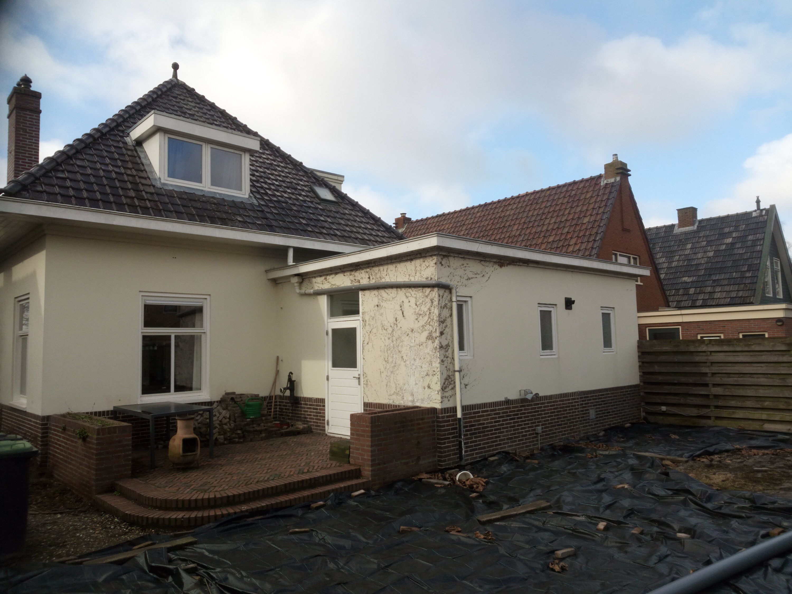

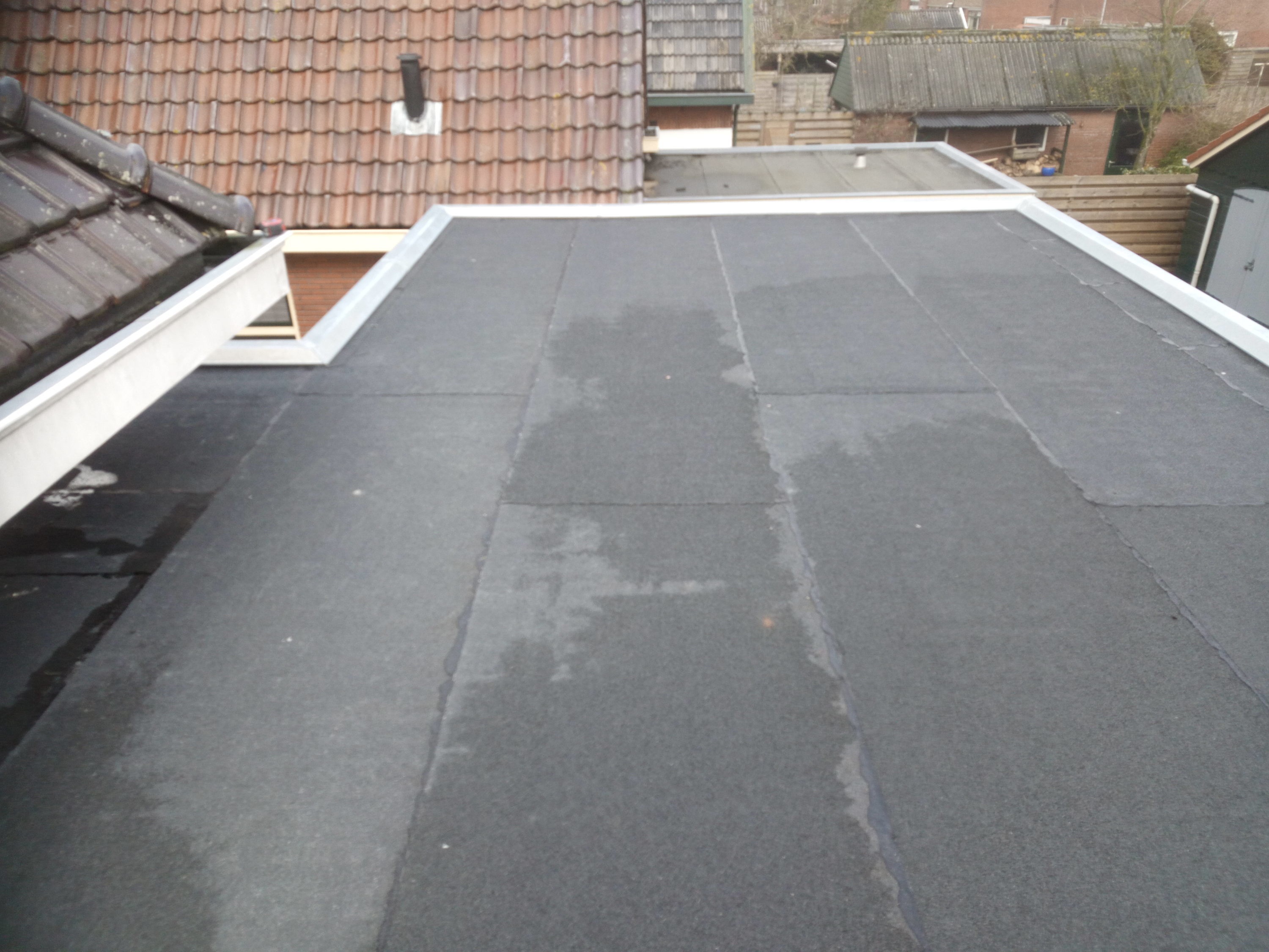

Na tijden van meelezen en aangezien het voorjaar er al hard aan komt wil ik nu ook graag serieus bezig met het zoeken van de juiste configuratie voor mijn dak. Graag zou ik hier wat meningen over verzamelen om een wat beter beeld te krijgen.
1* 35 amp hoofdzekering in huis aanwezig
Dak:
Schuur:
Aanzicht huis / plat dak:
Schaduw om 10 voor 3 vanmiddag:
Afmetingen plat dak:
703 cm diep
383 cm breed (tot aan de dakgoot)
Afmetingen schuurtje: +/- 30 graden helling
440 cm breed
220 cm hoog
Ideeën die al door mijn hoofd spelen:
- Noord / Zuid op het plat dak en eventueel schuurtje met SF panelen. Hier zouden er dan zo' n 24 panelen moeten passen?
- Gewoon een zuid opstelling met ec-solar of Panasonic problemen(Alleen beetje duur)
Hier zouden dan zo'n 8 panelen moeten passen
Geen idee of een combi tussen grote WP panelen op zuid en SF op noord nog wat zou kunnen zijn?
Oost/West is geen optie aangezien het huis voor het plat dak staat
De terug verdien tijd wil het liefst zo kort mogelijk houden natuurlijk. Wil meteen zoveel mogelijk leggen indien dit de terugverdientijd niet te veel sloopt. Verbruik zit rond de 2000 / 2500 KWH.
Wat zijn jullie ideeën over geschikte opstellingen?
Veel verschillende daken met aardig schaduw. Ik zeg meten wat je aan sf kwijt. Aan de hand van wat het beste uitkomt je omvormer erbij kiezen.
Dat is afhankelijk of je veel string van 3-4-5 kunt maken. Of een combi met meerdere mpp natuurlijk.
Ik denk dat je dan safe zit en altijd goede opbrengst hebt door alle verschillende richtingen (en verschillende helling hoeken )parallel te zetten
1 PVoutput . Dongen NB

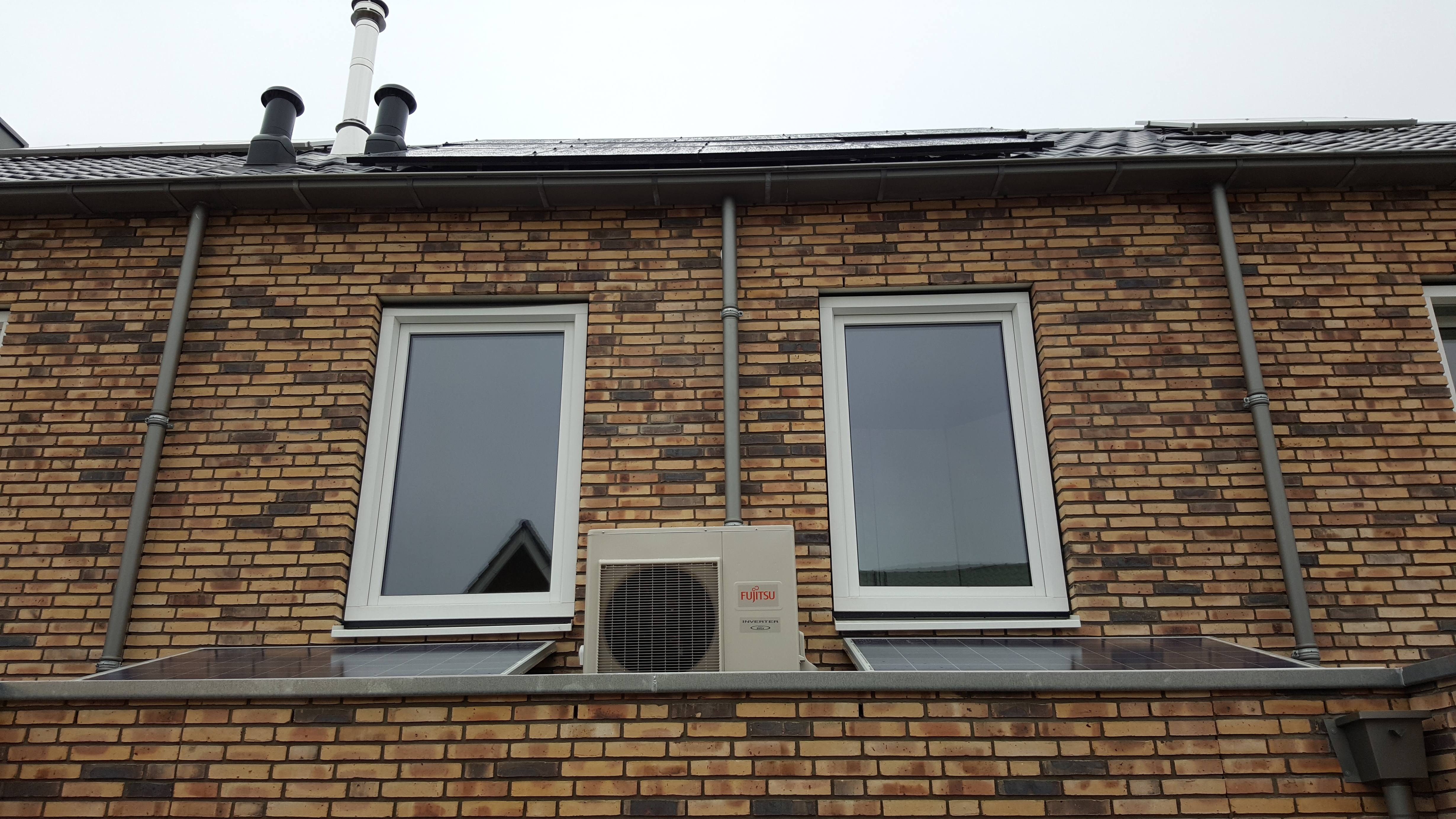

Ik heb twee dakdelen waar ik eventueel panelen op zou kunnen plaatsen:
1) Schuin dak op zuid-west, maar met twee dakramen. Meer dan 4 panelen kan ik hier niet kwijt.
2) Plat dak op zuid-west 3,7 bij 4,7 meter; te klein om twee rijen schuin te leggen, maar genoeg ruimte voor 8 panelen plat. Dan slaap ik ook goed zonder dat ik het idee heb dat ze eraf waaien bij een flinke storm...
Ik heb een voorkeur voor de optie met alleen 8 panelen op plat dak. Maar, helaas hebben de buren aan de zuid-oost kant geen plat dak, maar een punt van ongeveer een meter hoog. Vooral in de ochtend en bij laagstaande zon heb ik daar last van.
Maar hoeveel last ga ik daarvan hebben? Is daar iets over te zeggen, kan ik dat uitrekenen?
