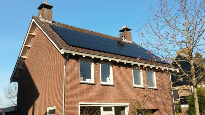

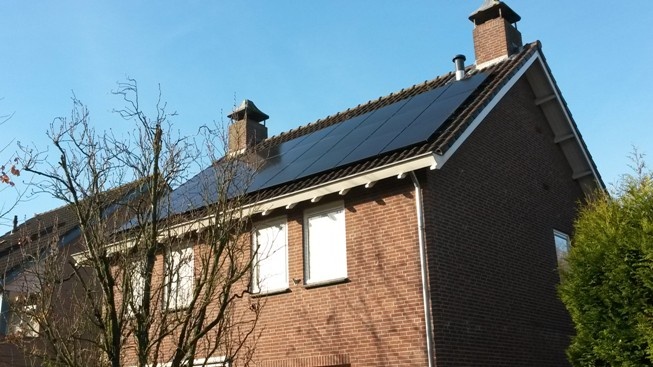

@stamppot:
Ik heb op mijn beide dakhelften ook maar 495 hoogte. Gemeten tot de nokpan.
Op zuid ligt mono 1650 x 3 hoog (4950), op noord ligt SF 1257 x 4 hoog (5028).
Klik op mijn foto's in mijn signature.
Als je nog meer foto's wil, stuur even een PM.
Het past allebei. Maar je zal halverwege de nokpan uitkomen. Ook geen probleem.
Ik kan op 1 foto, ook niet zien of het kan bij jou.

AUijtdehaag schreef op woensdag 30 november 2016 @ 16:06:
@stamppot:
SF is in de breedte maar 977, wellicht een voordeel in de breedte tov mono.
Ik zou er gewoon 24 leggen. (en ook je noorddak volgooien)
Qua breedte incl rail kom je uit op 6 mtr. past precies, en je dak is perfect gevuld.
Ook bij pakhaas paste het met 495 hoogte.
Pakhaas in "Elektriciteit opwekken met zonnepanelen (PV) Deel 5"
Zonder dat de panelen over de dakgoot heen steken. (ook belangrijk)

De foto op zuid is:
links ECsolar 275 wp 1580x1060
midden (ik) senersun 245 1650 x 992
rechts ECsolar 275 wp 1580x 1060
Dus midden komt hoger uit.
Maar leg gewoon SF, geen schaduwproblemen en je kan je noorddak er ook mee volgooien en qua breedte kom je beter uit.
Hmmmm... Dat ziet eruit als heel bekende pannen??? Ik moet me wel link vergissen of dit zijn dezelfde die er bij mij ook op liggen.
@pakhaas: enig idee hoe oud jouw pannendak is?

  • Hkuit
  • Laatst online: 18-08 16:27
het heeft even geduurd maar ze liggen op het dak:
27 panelen Solar Frontier à 170Wp.
gp3 met panelen 2
gp3 met panelen 1
  • reneeke1970
  • Laatst online: 12:36
Hkuit schreef op donderdag 1 december 2016 @ 16:01:
Ziet mooi uit hoor? En de andere kant?

  • Hkuit
reneeke1970 schreef op donderdag 1 december 2016 @ 16:16:
haha,
ik had eigenlijk verwacht dat AUitdehaag daar als eerste mee zou komen...
Jullie zijn verslaafd!
Vroeger was je al een hele vent als je 8 panelen op je dak liet leggen, nu leg ik er 27(!) en is de reactie "waar is de rest"....!
Er ligt nu 4590Wp, eerst maar eens kijken wat dit opbrengt en wat ons totaalverbruik is; we wonen hier nu een half jaar en hebben een warmtepomp, dus het is lastig in te schatten.
  • Hkuit
Netjes...
welke omvormer is het geworden?
De Growatt 4200MTL.
Ga die binnenkort aanmelden op het portal van Growatt.
Wil eigenlijk ook wel loggen naar PVOutput.org, maar zit een beetje tegen het gedoe met zo'n Raspberry Pi aan te hikken. Ik heb een instructie gevonden, maar echt simpel vind ik het niet...

Hkuit schreef op donderdag 1 december 2016 @ 17:24:
De Growatt 4200MTL.
Dat is nou weer jammer, dit gaat zomaar naar 5000 watt pieken.
