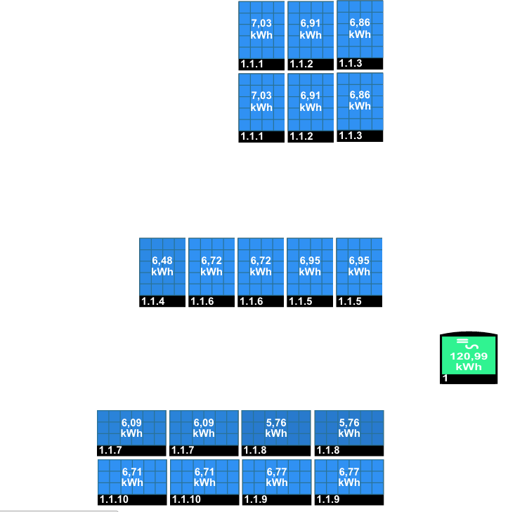

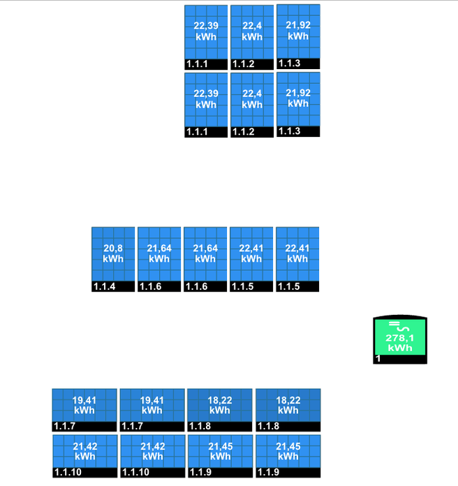

Nog even voor het volledige beeld:
Weekopbrengst:
week
Totaal opbrengst (=sinds 21/4)
totaal
http://pvoutput.org/intraday.jsp?id=49325&sid=44923

Sandrioni schreef op zondag 15 mei 2016 @ 20:31:
Ik vind het toch vreemd.
1.1.7 zit ernaast, en 1.1.9 ervoór. De hele 'eerste rij' , waaronder 1.1.9, heeft meer opbrengst, wat ik niet snap, maar dat is in ieder geval consequent. Met degene die naast 1.1.8 ligt, verwacht ik soortgelijke opbrengst. 1.1.7 zit er continu ietsje boven. Geeft toch te denken.
Dit is de eindstand van vandaag.
en de logging van de panelen 1.1.7, 8 en 9.
Misschien ook even spanning + stroom grafiek van deze panelen bekijken.
Sandrioni schreef op zondag 15 mei 2016 @ 21:08:
Weekopbrengst:
Ik vind het opbrengstverschil behoorlijk groot tussen 1.1.8 en de omringende panelen. Als schaduwval op al die panelen exact hetzelfde is zit daar zeker een probleem. Op bewolkte dagen kan ik redelijke verschillen zien tussen mijn panelen, maar als ik het totaal van deze maand bekijk (dus sinds 1 mei) is de laagste 19,3 en de hoogste 20,77 kWh. Bij jou is dat verschil veel groter.
  • Sandrioni
  • Laatst online: 19-11 11:28
Jerrythafast schreef op zondag 15 mei 2016 @ 21:18:
Ik ook. Ik ga de installateur een mailtje sturen

Sinds een dag of wat blijft de opbrengst van paneel 1.2.10 achter bij de rest.
In lage lichtomstandigheden komt de (P350) optimiser hij niet online, en maximum vermogen is een watt of 45, ook wordt ie gloeiend heet. Na overleg met de leverancier is een nieuwe onderweg, hopelijk morgen binnen.
Ga hem zo even uit de string halen, met al die warmte ontwikkeling lijkt me dat beter, het paneel heb ik getest en is OK. (Voc en I sc)
Er ligt nu een mix van 8 stuks Panasonic 245 Wp en 12 king Sun 175 Wp

Gasschuif schreef op donderdag 19 mei 2016 @ 09:11:
Zal daar binnenkort nog over berichten
Ben wel blij met mijn platte dak 8)
Dooie optimizer, komt helaas vaker voor. De leverancier krijgt hier een bedrag voor m het te vervangen als die de gratis cursus heeft gevolgd, daar hoef je dus geen medelijden mee te hebben.
als je de nieuwe gaat plaatsen even het kleine stickertje met de QR code er afhalen, die waar niet op staat dat je m er niet af mag halen, dan kunnen ze m later toevoegen op die plek in de tekening.
Hij kan er net ff anders uitzien, dat maat niet uit als er oom maar P350 op staat.

Andre1973 schreef op donderdag 19 mei 2016 @ 11:01:
Ik heb hen er net tussenuit gehaald, scheelt c.a. 0,3 A in stingstroom tov de andere string (2x10)
Hij ligt nu af te koelen op de werkbank :o Kan mij voorstellen dat bij volle zon de warmteontwikkeling nog groter wordt. Morgen zien we wel verder.
Edit, 1 nu een half uurtje later staat er op het display van de SE 4000 nog steeds 20/20 (optimisers) :?
Edit 2 nu weer een 20 min later 19/20, reageert dus traag.

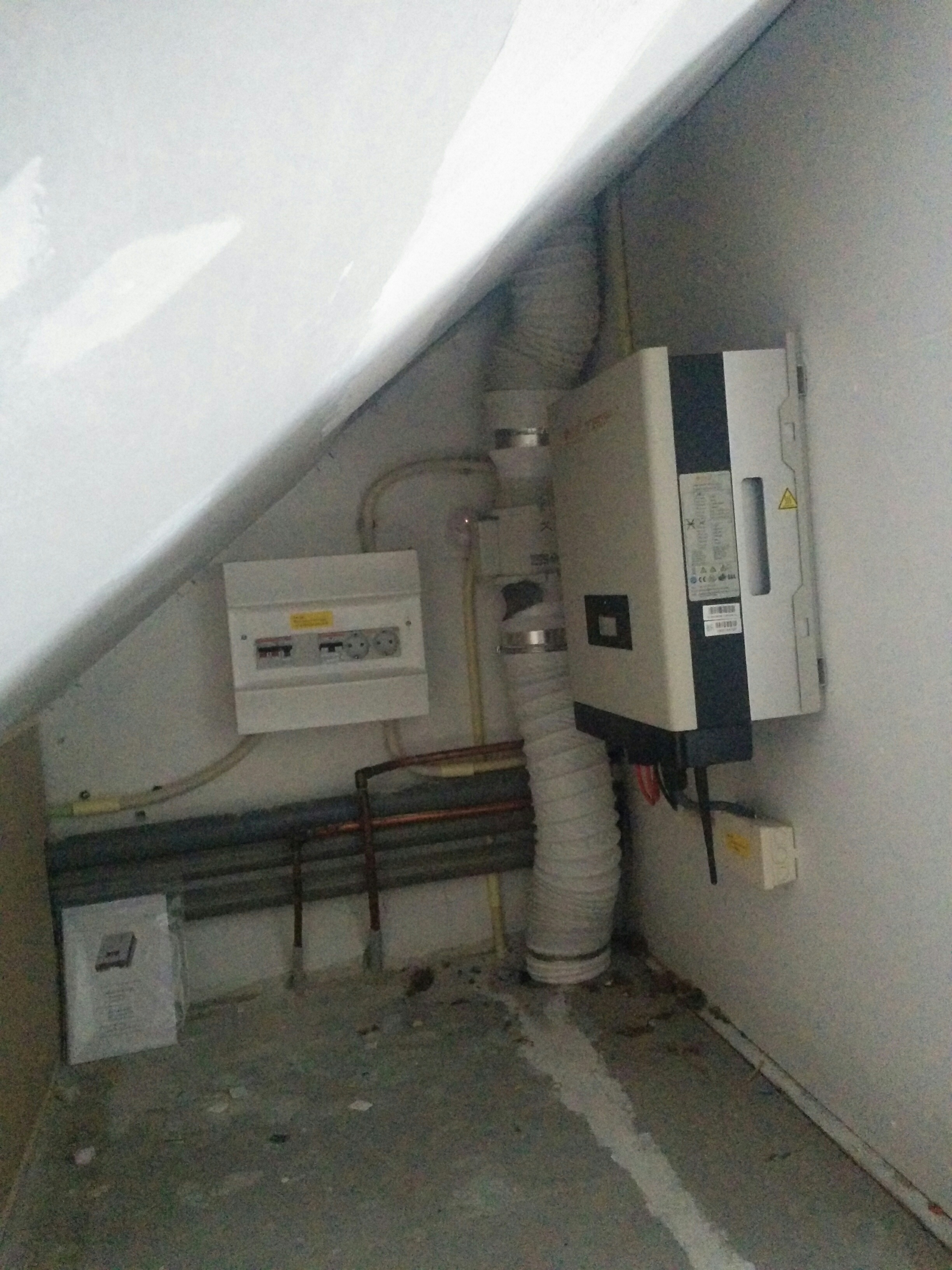

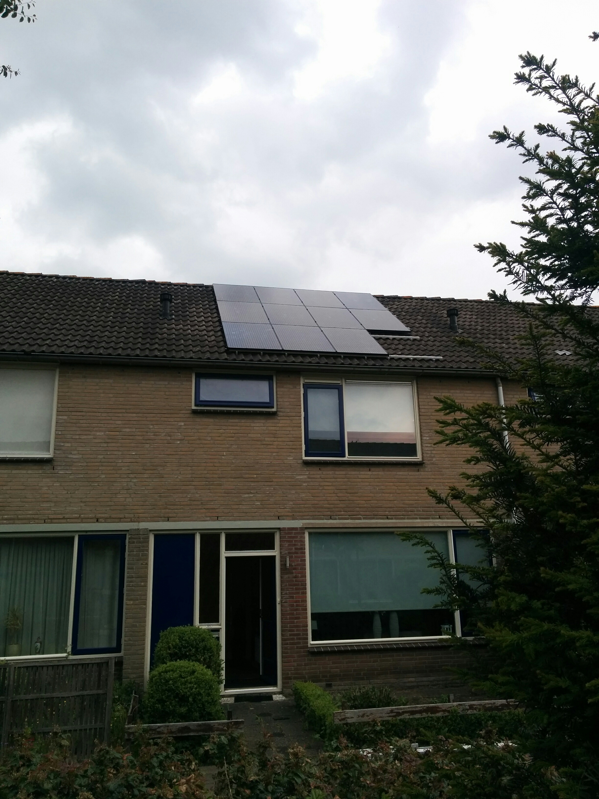

Bij mij zijn gisteren de panelen gelegd, helaas bleek eentje defect dus die wordt vrijdag nog gebracht. Splitsingskastje en aanpassing in de meterkast is ook allemaal netjes naar mijn wens. Profielen op het dak steken aan één kant wel iets uit, doet me niet veel maar weet niet of dat eigenlijk niet hoort?
Alleen even kijken hoe de omvormer het zo qua temperatuur doet, de schuine kant waar hij hangt wil ik dicht gaan maken dus ik overweeg nog om een temperatuur gestuurd fannetje te maken dat de lucht naar buiten blaast (op de aansluiting van de badkamer die in de hoek zit).
12x JA Solar 265WP ligt er.

assje schreef op donderdag 19 mei 2016 @ 12:42:
2 mogelijkheden
Afzagen wat de mooiste methode is
Zwart spuiten
Nou maar hopen dat je Omnik het niet te warm krijgt in de zomer

mddd schreef op donderdag 19 mei 2016 @ 14:07:
Bij ons komt een vergelijkbaar systeem te liggen van een Omnik met 10x JA solar 290Wp.
Wat is er in je meterkast dan nog aangepast? Ik dacht dat zon splitskastje meestal gebruikt werd als je juist een bestaande groep gebruikt? Of wilde je een nieuwe groep met de mogelijkheid om er nog meer dingen op aan te sluiten?
Ik weet het niet helemaal exact maar als ik het goed begreep een aangepaste (zwaardere?) met eigen aardlek. Daarnaast nog een mooie sticker : "let op PV installatie" bij de groep.
Mijn aankoop ging via "Samenzonnenergie" en zij installeren dus voor hen, hij gaf aan dat zij een aantal aanvullende eisen hebben qua uitvoer dus weet niet of dit voor de NEN ook noodzakelijk was.

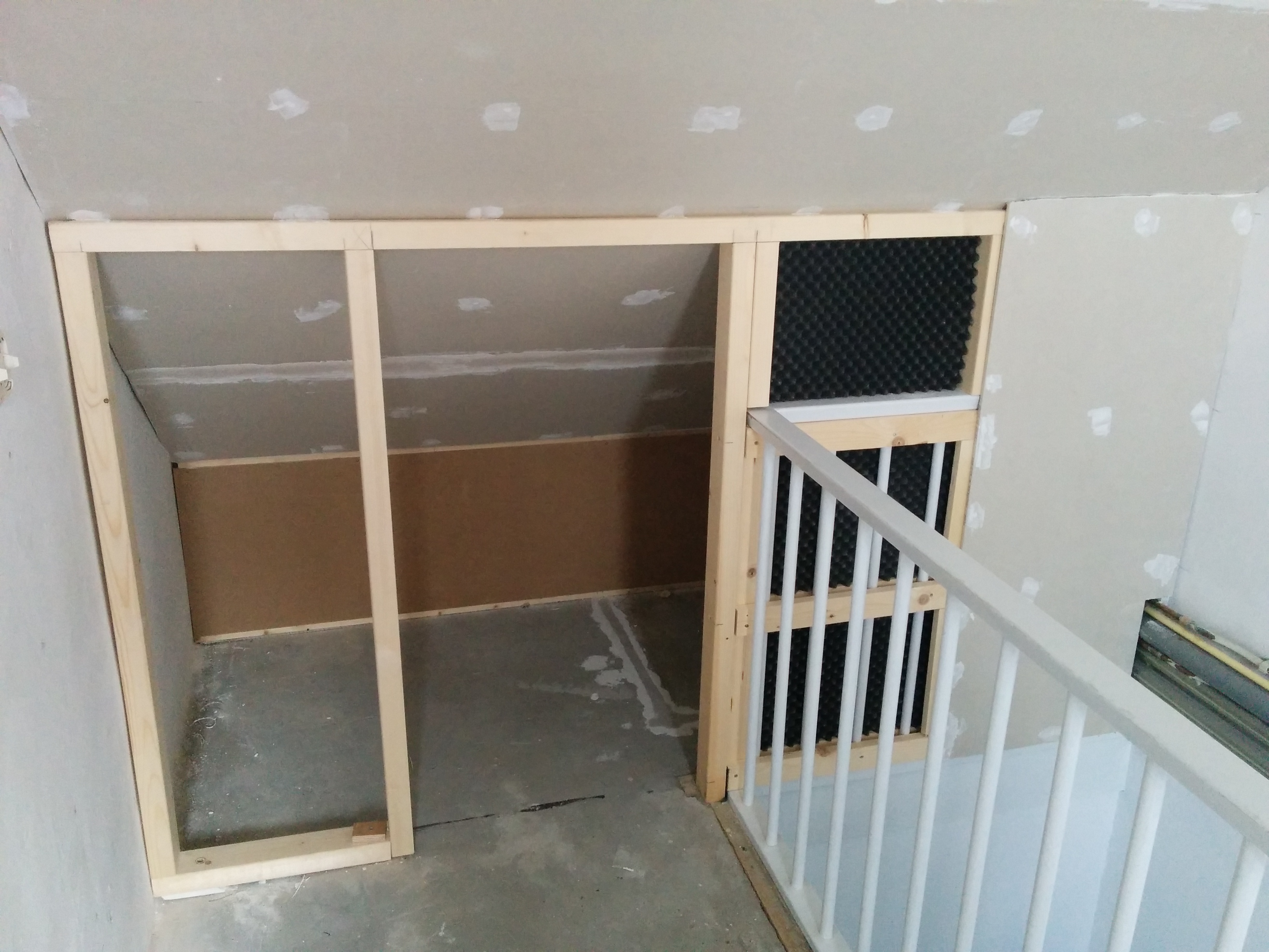

habbekrats schreef op donderdag 19 mei 2016 @ 13:32:
Hij hangt in ieder geval lekker uit de weg in de "technische ruimte" achter een wandje met geluidsisolatie.
Temperatuur ga ik even in de gaten houden in de app.
Wandje had ik net geplaatst als onderdeel van de verbouwing van de zolder:
Afbeeldingslocatie: http://tweakers.net/ext/f/Qpso9uuTeaWiGmwLmmB4FyCW/thumb.jpg

  • Andre1973
Het lijkt op Clickfit, daar horen i.i.g. afdekkapjes bij voor over het uiteinde van de rail.
Zitten die erop?
Ga je zagen, dan wel een gewone ijzerzaag (geen recipro) gebruiken en daarvan regelmatig het blad even leeg maken. eventueel een beetje smeren met WD40 ofzo. dat scheelt trillingen en kan voorkomen dat je een pan breekt waar n haak op zit.
Volgens clickfit zouden de rails zo'n 25 mm langer moeten zijn dan de opgetelde maat van de panelen en de tussenklemmen, ik neem meestal 40 mm, dit soort daken zijn meestal iets doorgezakt in het midden, en dan gebruik je wat extra rail.
het zwarte kapje van clckfit zou het (bijna) helemaal moeten afdekken.
https://clickfit.nl/nl/cl...omponenten/eindkap-zwart/
zo is het i.i.g. bedacht.

assje schreef op donderdag 19 mei 2016 @ 15:15:
Ben ik even benieuwd; Die extra aanvullende eisen kosten die ook extra t.o.v. de offerte?
EN waar ik ook benieuwd naar ben is dat er 3 pijpjes naar die zonneverdeler gaan, dat zouden er 2 moeten zijn. (1 in en 1 uit naar de omvormer) de wasmachine / droger gaan op de WCD.

Andre1973 schreef op donderdag 19 mei 2016 @ 17:27:
Nee ik heb mijn offerte vanaf die club dus dat is waar ik de afspraak mee heb, en zij waren de goedkoopste. Splitsingskastje e.d. was niet beschreven maar ging ook gewoon voor hetzelfde geld (hoefden verder ook geen kabels te trekken dus dat was weer een voordeel).
Blijkbaar wil dus de echte opdrachtgever e.e.a. goed vastgelegd zien met foto's en instructies, ik neem aan om klachten en claims te voorkomen.
Zwarte eindkappen zitten er inderdaad op.
Ter verduidelijking:
Ik heb dus gekocht via "SamenZonneEnergie"
Werk is uitgevoerd door "Energiewacht"
Was dus een collectieve actie waar verschillende installateurs voor ingeschreven hadden. Deze besteding was gewonnen door Energiewacht en die moet blijkbaar werken volgens vooraf afgesproken richtlijnen (soms dus zaken die ze zelf niet perse zo zouden doen).
Toen ze aankwamen was er nog even discussie over het splitsingskastje, hij wist namelijk niet dat die er moest komen (stond blijkbaar niet op de werkbon). In eerste instantie zij hij dat het niet kon omdat er perse 4mm2 aarde naar de meterkast moest (volgens afspraken SZE). Toen heeft hij nog even gebeld en bleek dat het inderdaad wel gewoon mocht.

Andre1973 schreef op donderdag 19 mei 2016 @ 17:23:
Zitten die erop?
Ik neem altijd 35 naast het paneel.
Voordat het laatste paneel erop gaat even afmeten en inkorten.
En dan gewoon met de haakse slijper.
Braampjes erop laten zitten dan klemt ook het afdekkapje er goed op.

Gasschuif schreef op donderdag 19 mei 2016 @ 11:51:
Eerste getal is het aantal optimizers waarvoor telemetrie is ontvangen in de afgelopen 2 uur. Tweede getal is het aantal optimizers dat werd gevonden toen de omvormer voor het laatst het pairing proces heeft doorlopen. (Pagina 48)
Als je je nieuwe optimizer hebt dus ook even de pairing opnieuw uitvoeren :) (procedure staat in gelinkt document).
