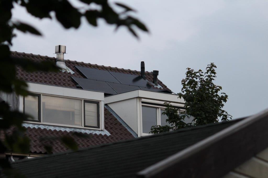

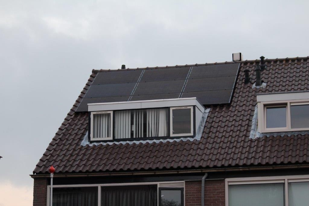

koksie schreef op vrijdag 09 september 2016 @ 20:55:
Dank je voor je uitgebreide reactie. Ik weet niet of de bovenste pannen en de nok vast liggen maar ik denk het niet, een van de nokvorsten bij de buren is namelijk gekanteld zag ik gisteren dus ze lijken los te liggen. Maar helemaal zeker weet ik het natuurlijk niet.
Ik heb een tweetal offertes liggen waarbij de panelen vastgemaakt worden op haken die op de panlatten geschroefd worden, dus dat lijkt me stevig genoeg tegen de wind. Wel is het natuurlijk dat hoe dichter je bij de dakrand komt, hoe harder de wervelingen etc.
Ik was EC Solar bij Sunsolar idd tegengekomen. De 1.58m panelen lijken me toch net iets te lang, het zou wellicht net passen maar wordt wel erg krap en optisch denk ik niet echt mooi meer (al ziet het er op de foto van AUijtdehaag best ok uit). Ze hebben er ook 2m panelen met meer Wp, die zou ik landscape kunnen plaatsen boven en onder de dakkapel en dan passen er 3 naast elkaar van 330Wp. dan nog 1 tussen paneel linksonder en zonneboiler, dan kom ik op 7 stuks op het dak, totaal 2310 Wp. En dan kan ik nog wat leggen op de dakkapel.
SF zou ik er 6 boven, 6 onder en 2 portrait naast de dakkapel kunnen plaatsen. Dat is dan 14 stuks. Die geven dan 2380 Wp. En dan kan er nog wat op de dakkapel.
SF en EC Solar ontloopt elkaar qua Wp dus niet zoveel, qua prijs is EC Solar iets goedkoper qua panelen maar veel scheelt het niet, als ik even snel reken 200 euro oid.
Als ik voor EC Solar ga zou je dus wel Solar Edge aanbevelen? En voor SF dus niet, gezien de kosten.
Hierbij trouwens nog een foto van rond 1900u vanavond (de andere die ik eerder poste is denk ik van 20.00, niet van 19.00):
Je ziet dat het dak vol in de zon ligt, tot ie achter het dak van de buren verdwijnt, dan gaat het ineens hard.
Is een sf zoveel duurder per wp dan?
Zitten wel per twee aan optimizes
Ogen mooier, zeker als je mixt horizontaal verticaal.
Ik zou alleen overwegen als er op je dakkapel veel meer vermogen past met ecsolar bv, dat je die op aparte omvormer zet.
Wat ik me afvraag als je sf neemt met veel string parallel of dan met sma optitrack ook werkt, ben bang dat het alleen met één lange string optimaal is

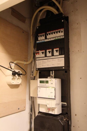

  • Burgerman
Bedankt voor de eerdere adviezen mensen!
Afgelopen vrijdag zijn de zonnepanelen geplaatst. Door een bedrijf laten doen, voor mij was het te hoog. Totaal zijn het 15 JA Solar panelen geworden van 280 Wp per stuk en ingebouwde optimizers. Dat is 4.200 Wp totaal. Aangesloten op een SolarEdge SE3000 omvormer. Er liggen er 9 op het oosten, 5 op het westen en 1 op zuid (op de dakkapel).
Ook de meterkast vernieuwd, want dat waren nog ouderwetse stoppen en er moest toch een groep bij komen.
Zonnepanelen oost
Zonnepanelen west
Meterkast

Waarom zou dat met 1x 35A niet lukken? Misschien wel een beetje opletten dat de grote dingen niet tegelijk aan gaan, maar dat hoeft geen probleem te zijn. Prioriteit schakeling comes to mind.
En "slimme" meters (= op afstand uitleesbare domme meter) Die zijn niet verplicht. En waarom zonnepanelen melden? Ze merken wel dat je minder afneemt. En wat je overhoud gewoon gas mee vervangen.
Afbeeldingslocatie: https://vrijbit.nl/images/stories/virtuemart/product/meterkast-stickers-.jpg
