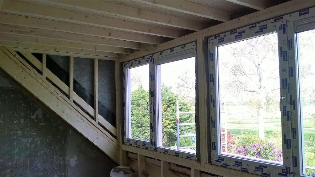

In 2015, een jaar na het plaatsen van de zonnepanelen op de zuidkant, is aan de noordzijde een dakkapel op ons huis gebouwd. In tegenstelling tot De Ruiter is onze dakkapel "in het werk" gemaakt. De aannemer heeft al rekening gehouden dat wij er zonnepanelen op willen plaatsen. Hij heeft de ruimte tussen de dwars balken kleiner gemaakt, zodat de belasting wat sterker is.
Afbeeldingslocatie: https://tweakers.net/ext/f/vx14QuxlInHW11G3RJUJwOiP/full.jpg
Tevens heb ik een hostaliet-pijpje onder de dakpannen naar zolder gelegd voor de DC-bekabeling.
Toch een oppervlakte van 4,95 x 2,10 meter :) .
Afbeeldingslocatie: https://tweakers.net/ext/f/egn0tKSrMbVJ1zwIPm78NepG/full.jpg
Ik moet nog steeds uitzoeken wat er op kan... en in welke richting... :? .

@Aegle
Da's toch niet zo'n moeilijke?
3 * 2 panelen van 1,66 * 1 m
kleine schans met 6 panelen
dan hou je rondom 10cm over

3x1,65= 4.95...
Zonder de eindklemmen...
Gaat oversteken.
Kleinere panelen nemen van 1,58 of.....

Aegle schreef op dinsdag 23 mei 2017 @ 11:00:
Ik heb exact hetzelde en dat op twee plekken. Liggen 8 sf op onder vijf graden. Frame is volledig ondersteunt dus ik loop over het frame. Panelen liggen gelijk met zijkant kappel, met aluminium strips naar zijkant vast geschroefd dus ik heb geen ballast verder

De dakkapel ligt met name in het najaar en winter in de schaduw. Het dak zelf (hoek van 45°) steekt nog, om precies te zijn, 4,66 meter boven de dakkapel uit. De dakkapel kijkt uit in de richting NNW, 338°.
Maar wat geeft nu effectief de meeste opbrengst? Inderdaad een schans met als gevolg dat er in de winterperiode nagenoeg geen zon op valt? Of een oost-west opstelling? In oostelijke richting is er 's winters wel schaduw van de uitbouw van de buren (niet zichtbaar op de foto).
Iemand opperde hier ook al eerder om een schans te plaatsen met 8 SF-panelen of 4 of 6 mono panelen. Dit wordt wel erg vol. Om in zuidelijk richting te kijken zal de hoge zijde van de schans aan de rand van de dakkapel komen. De wind heeft hier vrij spel. Er is binnen een kilometer geen verdere bebouwing aan deze kant van het huis. Aan balast geen gebrek. We gaan de tuin verbouwen en binnenkort zit ik met 10-tallen grinttegels van 30 x 60 opgescheept...
Monopanelen hebben wel mijn voorkeur. Ik kan ze middels OP300 optimizers makkelijk koppelen aan de huidige SE3000 omvormer. Welke? geen idee. hoe ze er uit zien maak me niet uit. Ze zijn alleen zichtbaar vanaf de zolder...
Zelf zat ik te denken aan een oost-west opstelling. Maar ik vermoed dat dat minder opbrengt dan een zuid-opstelling, ondanks het stuk dak wat nog boven de dakkapel uitsteekt.
EDIT:
@reneeke1970 : Hoe ga je met de schaduw om? Wat geeft nou de hoogste opbrengst? Mijn doel is uiteindelijk om een zo hoog mogelijk opbrengst te realiseren.
Overigens, ik wil het zelf aanleggen. De dakkapel is makkelijk toegankelijk. De zuidzijde heb ik grotendeels ook zelf "ontworpen" en aangelegd. Behalve het plaatsen van de panelen zelf. @Andre1973 heeft dit toen op uitstekende wijze voor mij uit handen genomen :+ .
