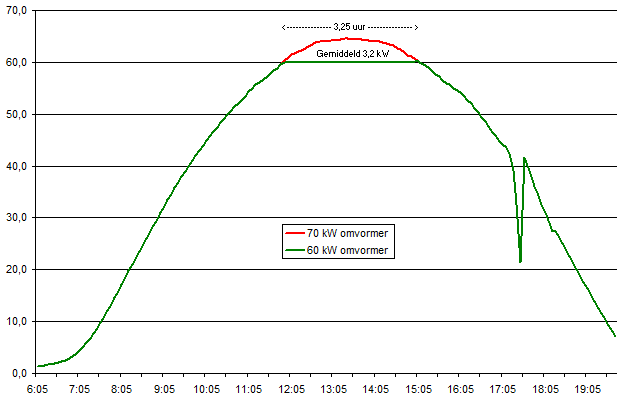

Kan nog max 3 stuks in zuid erbij en 2 stuks oost/west erbij. 17K is gekozen i.v.m. de verwachtte levensduur van het apparaat. Als die maar op de helft van zijn capaciteit hoeft te werken gaan de componenten (hopelijk) langer mee. De meerprijs was iets van 200 euro.
De efficiëntie van een inverter is veel hoger dicht bij de piek van het apparaat dan zo laag. Daarnaast hebben SE inverters een lange garantie en zijn qua componenten eigenlijk altijd flink over bemeten.
Ik zou alleen voor een flink hogere bemeting gaan als je nog flinke uitbreidings plannen hebt, want het kan zo maar 5 a 10% schelen qua opbrengst.

@OverSoft als ik het me goed herinner, zit een 17K bij minder dan 50% belasting al op zijn max efficiency (98% dacht ik). Dus op de dagen dat het er echt toe doet gaat dat wel prima. Op bewolkte dagen ga je natuurlijk wel wat efficiency verliezen (en op die dagen is de efficiency van SolarEdge sowieso al lager dan met een simpele stringomvormer).

Ik zal de rendement grafieken van de SE optimizers maar eens posten. Spreken voor zich.
Zoals @Jerrythafast al zegt, het rendement onder de 30 a 40 W stort behoorlijk in.
Ik neem aan dat met de Vmpp de paneelspanning bedoeld wordt, maar weet dat niet zeker.
Afbeeldingslocatie: https://i.imgur.com/uItZUoS.png
Afbeeldingslocatie: https://i.imgur.com/X2nGaST.png
Afbeeldingslocatie: https://i.imgur.com/Llt7Qxv.png
Als je nergens aan begint zijn de gevolgen niet te overzien. PVoutput Officieel gasloos sinds 04-2016. 8kW VAA Zubadan (met 92L buffervat/hydraulische scheiding) voor de CV met 9 radiatoren.
  • Jerrythafast
  • Laatst online: 23-10 21:00
@Gasschuif Vmpp is inderdaad de spanning van het paneel. Ik vind het trouwens wel lollig dat ze er niet bij zetten wat de spanning is waar de optimizer naartoe converteerde bij het maken van deze grafiekjes. Ik zou verwachten dat dat ook nog uitmaakt :?
[ Voor 7% gewijzigd door Jerrythafast op 26-05-2017 10:41 ]

Jerrythafast schreef op vrijdag 26 mei 2017 @ 10:41:
Ik vermoed ook dat de DC overzetverhouding een rol speelt in het rendement. Hoe dat precies zit weet ik niet, SE geeft er geen info over. Gevoelsmatig zou je zeggen dat bij 1:1 overzetting het rendement het hoogst is, maar heb echter geen idee. :? Wellicht iemand die daar iets over kan zeggen?
Ben wel blij dat er uit mijn Pana's HIT met 72 cellen een dikke 42 V MPP komt met dus een "weighted efficiency" van 99,1% (de groene lijn voor de P350)
Met 60 cel panelen en een beetje warm weer zoals nu zakt de vmpp behoorlijk in (de blauwe lijn) zeker met -0,4 % temp coëfficiënt op vermogen (De pana's zitten op -0,29 % en dat zie je op warme dagen. :))

PClop schreef op vrijdag 26 mei 2017 @ 17:26:
@antonboonstra
Jou zonneparkje Vierverlaten topt wel akelig veel af, is dat de planning
of wordt er binnenkort nog een 15/20K SMA bij geschakeld. :?
De logging loopt ook niet lekker door, gisteren ook al niet.
https://pvoutput.org/intraday.jsp?id=58760&sid=52301
In ons team, NL-Groningen
Deze dimensionering is meegenomen in het ontwerp, maar het is inderdaad best een redelijke aftopping. Toch doet ie het vrij goed, ook in vergelijking met mijn eigen installatie.
Het zonnepark heeft een eigen logging. De upload naar PVOutput is een handmatige export door mijzelf, vandaar dat ie niet continu doorloopt. Ik kan ook alleen het vermogen uploaden, want als ik de energiewaarden mee stuur, krijg ik een foutmelding, omdat PVOutput een maximum van 200 kWh per dag heeft. Stuur ik alleen het vermogen, dan berekent PVOutput zelf de energie en dan kan het blijkbaar wel meer dan 200 kWh aan.

  • PClop
PClop
Geen
antonboonstra schreef op zaterdag 27 mei 2017 @ 15:44:
Ontwerp dus, zo te zien is het verlies ook maar +/- 50 kWh tijdens het aftoppen in deze periode
valt nog wel mee op 550 kWh dag opbrengst, het klinkt veel en de meesten hier halen dat niet
op 1 dag wat Vierverlaten aan "verlies" draait door deze setup, maar een dikkere kost vast meer
dan een paar honderd d,r bij en die 60kW omvormer is vast beter voor de T.V.T. ;)
Als ik het uiterlijk van die 60kW SMA zo bekijk, dan zat er vroeger een Danfoss stikker op?
gezien de bedienings-knoppen bij het display.
Danfoss MLX
[ Voor 9% gewijzigd door PClop op 27-05-2017 16:57 ]

PClop schreef op zaterdag 27 mei 2017 @ 16:36:
De netaansluiting kan ook niet veel meer vermogen kwijt. Die 50 kWh verlies is trouwens wel erg hoog ingeschat. Op basis van extrapolatie kom ik op 10,3 kWh piekverlies. Dat is nog geen 2% van de totale dagopbrengst.
Piekverliezen PV omvormer
Danfoss MLX
Die lijkt er verdacht veel op ja. Dat zal dus vast een omgestickerde Danfoss zijn.

antonboonstra schreef op zaterdag 27 mei 2017 @ 20:03:
Dat was ook iets te kort door de bocht. ik had snel even 3uur x 17kW gepakt = 51 kWh :+
maar als ik dat door 2 deel, is het toch eerder ~ 25 kWh ipv jouw 10 kWh.
De waarheid zal wel ergens in het midden liggen. ;)
