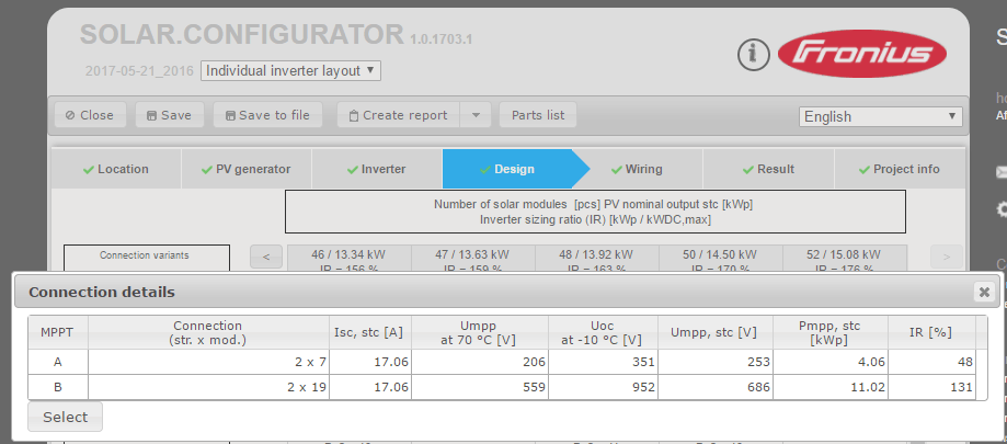

Erhamyri schreef op vrijdag 19 mei 2017 @ 16:23:
@migjes
Bedankt voor de uitleg. Ook het grafiekje is erg duidelijk. Het geeft prima aan wat de verschillende strings doen.
De Omniksol-8k-TL2 kan maximaal 5000W per MPP aan dus die valt af. In de spec van de Fronius SYMO 8.2-3-M kon ik dit niet terug vinden maar schijnbaar is het 8000W in totaal met geen beperking hoe dit verdeeld is per MPP. Dus het ene moment kan er de verdeling 3000 om 5000 zijn en op een ander moment 7000 om 1000.
Maar aangezien ik het idee had dat de verkoper die ik belde zoiets had van wat stel je een gekke vraag heb ik voor de zekerheid ook gebeld met Fronius-UK. Situatie uitgelegd en Fronius zal een uitgebreide antwoord sturen per mail.
Met een Goodwe GW6000-DT ben je ook wel geholpen, hier op kun je zowel 2x12
panelen aansluiten op de 2 afzonderlijke mppt als ook alle 24 in serie met de 2 mppt parallel
geschakeld, dus dan wordt het als het ware een omvormer met een enkele mppt maar wel
voor het volle vermogen van de gehele omvormer.

PClop schreef op vrijdag 19 mei 2017 @ 17:38:
Info
Heb het idee dat je de klok wel hoort luiden, maar nog opzoek bent naar de klepel.
jep klok en klepel. lol.
het gaat over 2x24 panelen in oost-west achtige stand.
niet 24 panelen. >:)
ik quote @Erhamyri :
In mijn situatie heb ik een 45gr zadeldak OZ en WN waar ik aan elke zijde 24 panelen kwijt kan
waarschijnlijk worden het 270Wp poly panelen (maar dat weet ik niet zeker.)
dat is stiekem een 13kWp aan panelen op een 6kW omvormer. >:)

Denk toch dat het wel kan met 1x die Goodwe 6000 DT. het is wel een lekker steil dak met 45 gr hoek
en de trackers parallel schakelen, en daar op 2x 24 panelen parallel, oost west, max dc stroom 22A.
:Y

jep daar heb je gelijk in, het zou best kunnen met een 6kW omvormer.
(als je wil kan het ook met een 4kW verzie.)
no problemo, maar dan is de vraag wat wil hij eigenlijk bereiken, en daar heb ik nog geen idee van?
nog dat hij er iets van heeft los gelaten, dus dan is het gokken.

  • Erhamyri
  • Laatst online: 20-09 21:38
@migjes @PClop @AUijtdehaag
Het zijn idd Poly panelen die ik heb uitgezocht, Canadian Solar CS6P-270. Maar ik heb ook gekeken naar Hanwha Q CELLS QPLUS BFR-G4.1 280Wp panelen. Al zie ik heel wienig beschreven van deze Hanwha panelen op internet wat natuurlijk niet zegt dat ze slecht zijn.
In eerste instantie leg ik 1 dakvlak vol met panelen. Maar ik bedacht me dat het mischien wel verstandig kan zijn om een omvormer te gaan gebruiken die toekomst vast is zodat ik niet een tweede omvormer nodig heb wil ik na enkele maanden het 2e dakvlak ook vol leggen.
@PClop Quote: "..en de trackers parallel schakelen, en daar op 2x 24 panelen parallel" Dit gaat toch alleen werken als beide strings dezelfde panelen zijn of niet? Er is wel een behoorlijk prijsverschil tussen een Fronius SYMO 8.2-3-M en een Goodwe 6000DT.

@Erhamyri
Helemaal begrepen, maar voor de betere configuratie is toch wel max 20 panelen
per string aan te bevelen, met 24 panelen in serie loopt het toch te vaak uit
de range van het mppt regel bereik, dat geld voor bijna alle 3 fase omvormers.
De openklemspanning is bij 24 polypanelen al boven de 900V en dus
al buiten de mppt range, onder belasting zal de spanning dan wel dalen
tot een 750V, maar dat is ook nog ver van de ideale spanning van ~600V?
Denk dat je het ook wel red met 40 panelen op je dak i.p.v. 48. ;)
Edit;
En mocht je toch graag 24 panelen op een dakvlak willen hebben voor de look
dan zul je toch moeten kiezen voor een 1 fase omvormer voor het beter rendement
en dan dus een die 2x12 panelen aankan, en dat wordt best wel een zoek klusje.

tja als je parallel wil werken, dan is het wel aan te raden alles in 1x te leggen.

oke de Canadian Solar CS6P-270
dat zijn poly panelen, en als ik daar 24 van in serie zet.
kom ik uit op een 691Vmpp, en dat is netjes voor vrijwel elke 3 fase omvormer.
ook de Voc komt op 998V en dat is netjes, de omvormer met een 1000V zal vrijwel altijd starten.
(oke het is knal op de grens, maar dit is geen probleem.
ik reken met een ruime marge die 998V haal je echt vrij wel nooit in Nederland. ;) )
dus 24X dat soort paneel geen probleem om die serieel te zetten op een 3-fase 1000V omvormer.
dus de techniek geeft geen enkel probleem om een fronius (van het aantal kW dat je wil) of goodwe te gebruiken.
maar er zijn meer merken waar je naar zou kunnen kijken. ;)

Met 24 polypanelen in 1 string zit je wel op het "randje" qua max Voc van een 3-fase omvormer.
Toch zonde dat de omvormer "heel misschien" niet start in de winter. (daar gaat je winst)
en met 2x 12 polypanelen heb je veel te weinig spanning voor een goed rendement.
Je moet dus ook kijken naar het totaalplaatje.
Laat dat nou met SF veel beter/makkelijker te bepalen zijn...
Maar ik weet geen afmetingen van het dak. Soms is de "een" beter dan de "ander"
Er komt zoveel meer bij kijken...

(nou ja, 1tje dan. 6 of 7 SF in een string is een bijna ideale stringspanning voor een 3-fase omvormert)

@TFHfony Kan je mij vertellen waar je die Trina Honey 265Wp voor die prijs hebt gezien? Mooie prijs.
  • Erhamyri
@migjes Goodwe heeft ook een 8 en 9 kW omvormer dus dat gat is er dan niet meer. De Canadian Solar CS6P-270 heeft een Vmp van 30,8V en Voc van 37,9V. Op een ander datablad vond ik echter Vmp 30,7V en Voc 37.8.
Als ik er 24 in serie zet wordt dit 739Vmpp en 909,6Voc totaal of gerbuik jij andere waardens?
Het idee van PClop om 2x24 panelen parallel aan te sluiten vind ik zelf niet zo slim idee als je niet tegelijkertijd alle panelen gaat monteren. Mijn idee is daarom elke string op zijn eigen MPP.
Aangezien ik 6 rijen van 4 panelen landscape kan leggen kan ik ook besluiten om aan elke kant 20 panelen te leggen (5400W / 616Vmpp / 758Voc). Wat ik voor wil zijn is dat ik nu een verkeerde omvormer koop. Of dit nou een Fronius of een Goodwe is maakt mij niet uit. Zolang het uiteindelijk maar mogelijk is om om beide dakvlakken op 1 omvormer aan te sluiten.
En je hebt voor mij eigenlijk ook al het antwoord gegeven. Als ik de 8kW omvormer van Goodwe neem dan kan ik daar 24 panelen op aansluiten. Als ik aan de veilige kant ga zitten kan ik het ook op 20 panelen houden. Mocht ik later op het andere dakvlak ook panelen willen leggen en de panelen die ik al heb zijn niet meer beschikbaar dan zal ik voor andere panelen kiezen die in de opbrengst bijna gelijkwaardig zijn.
dat is niet zo vreemd, zijn gewoon verschillende types van te vinden en dan heb je hele kleine verschillen.
(check de databladen alleen van de fabrikant en negeer leveranciers, die maken fouten)
nop, dat zijn ook de waardes die ik gebruik.
maar je moet ook nog de temperstuur coëfficiënt berekenen.
(hoe kouder het paneel de hoger de Vmpp en Voc, de warmer de lager.)
jep, je hebt gewoon geen idee wat voor panelen je de volgende keer te pakken krijgt.
en dan is 2x mpp geen fout idee. ;)
ik persoonlijk zou zelfs voor een fronius gaan van rond de 9kW.
en dan ook gewoon 2x24X295Wp mono leggen.
(misschien zou ik 1x24x270Wp poly doen op het "slechte dak" en 1x24x320Wp op het "goede dak".
1 kant van het dak is gewoon net iets beter met de richting ;) )
ik heb liever een fronius als een goodwe. en liever mono als poly.
maar goed dat ben ik dan weer, dus je mag dit ook negeren. ;)
(maar ga gewoon voor 24X, dat moet lukken.)
de panelen:
http://shop.winkelman-zon...rie/1572/trina-solar.html
(maar winkelman is niet speciaal goedkoop met losse onderdelen.
dus het is goedkoper te krijgen. ;) )
  • wenmaar

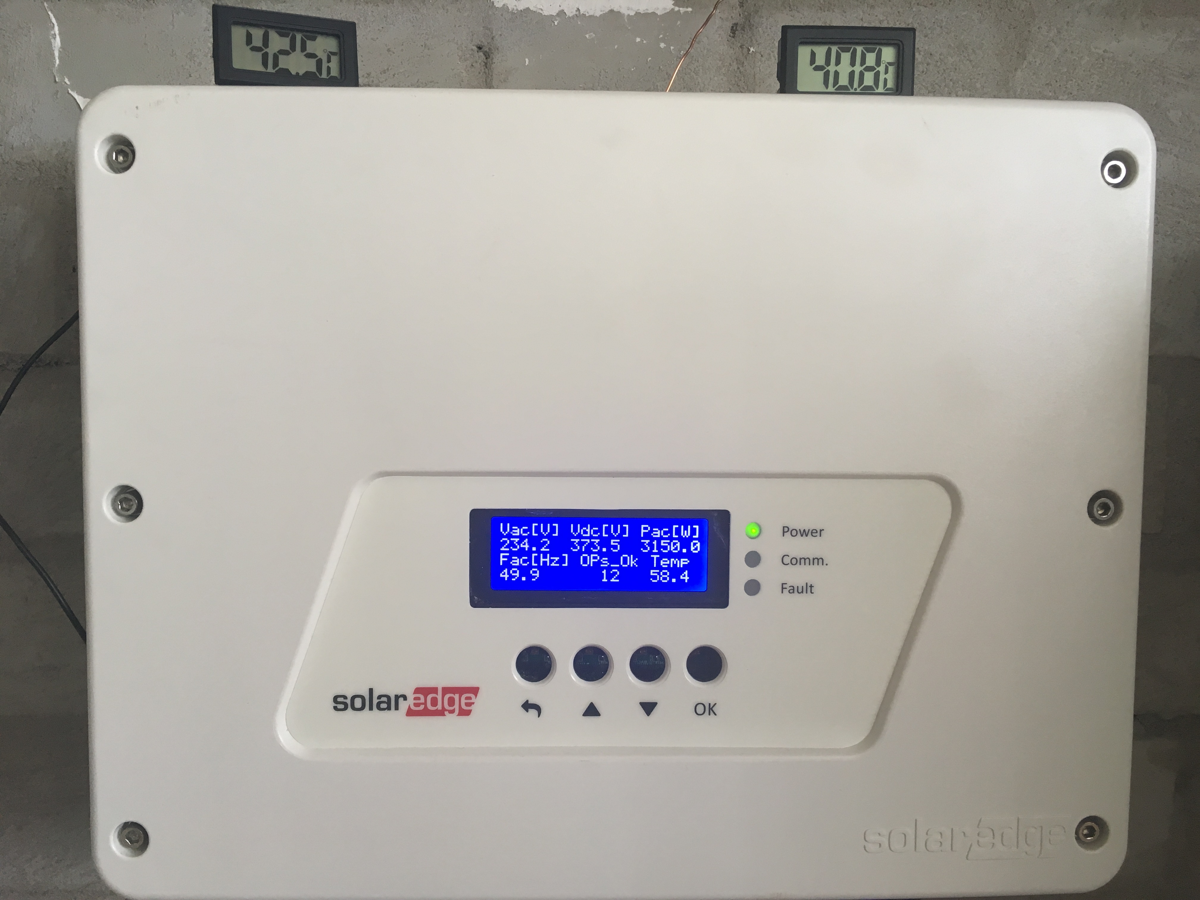

Ik had gister even wat temperaturen gemeten op mijn SolarEdge HD-Wave en dit vergeleken met wat er op het display stond.
Afbeeldingslocatie: https://tweakers.net/ext/f/LCAFYJ2BbjXXUc1kGzLoh6R0/full.jpg
De opnemer links meet achter op de koelribben en de opnemer rechts meet intern aan de bovenkant.
Als ik die waarde vergelijk met wat er op het display staat dan denk ik dat die waarde ergens uit een component wordt gelezen.

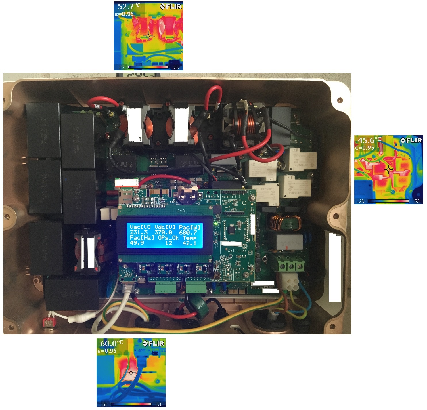

Dit maakte me wel wat nieuwsgierig om te zien om welk onderdeel het nu gaat dus een ir-camera gehaald en eens kijken waar de warmtebronnen nu echt zitten in de kast.
Afbeeldingslocatie: https://tweakers.net/ext/f/mdGQY9I1Q5zBupa0a5bNuV4U/full.jpg
Afbeeldingslocatie: https://tweakers.net/ext/f/I2UvPG4r1NPLbXEq9UdigcRn/full.jpg
Afbeeldingslocatie: https://tweakers.net/ext/f/49WmBP8jtLy16LIbR5Wk6uZZ/full.jpg
De echte warme plekken zitten waarschijnlijk achter de printplaat waar ik niet bij kan helaas.
Ik ben nu echter wel in de veronderstelling dat het geen kwaad kan de koeling een handje te helpen.

wenmaar schreef op zondag 21 mei 2017 @ 15:37:
Hier een "analoge problematiek"
Mijn huidige 5000 HD Wave wordt veel warmer al mijn oude SE 4000. Solar Edge heeft hier meegekeken en volgens hun is er niets aan de hand. Op vol vermogen een dikke 50 C, echter wel met een koelblokje eronder van 4 stuks 60X60X25 mm fans. Zit precies klem tussen de DC connectoren en de muur.
Als ik met mijn IR fluke de heatsink meet is de display waarde wel ca. 15 C hoger (op een matzwart stukje tape) Ook stijgt en daalt de temperatuur snel onder belasting verandering. Zie b.v. gister op PV output.
@No Hands had het ook al gezien, de ferriet kraal op de AC kabel mis ik.
Afbeeldingslocatie: https://i.imgur.com/ZhCTVh8.jpg
Afbeeldingslocatie: https://i.imgur.com/QnlAwjE.jpg

  • No Hands
  • Laatst online: 20:52
Die ronde groene ring die om je DC zit, moet die niet om je AC?
  • wenmaar
wenmaar
6xSF-170 op hosola 1ktl O-NO
No Hands schreef op zondag 21 mei 2017 @ 16:22:
Denk dat de smoorspoel op het PCB vlak boven de 220v aansluiting voor het AC gedeelte is.
En de ring voor de eventueel opgevangen Hf-signalen vanuit de panelen, deze zat er verder bij levering al dus lijkt me standaard.
12 X 285W JA-solar op Solar-edge 3000HD ZW
  • wenmaar
wenmaar
Gasschuif schreef op zondag 21 mei 2017 @ 16:12:
De vermogenselektronica die door de heatsink wordt gekoeld kan dat soort temperaturen goed aan maar ik zag dat mijn PCB al een 60+ graden had van de componenten die er achter zitten en dat lijkt me minder goed.
Als er al een klein beetje airflow over de koelribben gaat zie ik de temperatuur flink afnemen op het display.
Ik hoop zo ook de binnenkant wat van warmte te kunnen ontzien.
Ik heb verder door mijn eigen beelden de interne meting op een andere plaats gelegd deze lag eerst links bovenin maar ik zag dat de temperatuur net iets rechts van het midden warmer was.
Nu lijkt deze meting redelijk overeen te komen met de meting op het display.

  • PClop
PClop
Geen
Erhamyri schreef op zondag 21 mei 2017 @ 12:39:
migjes schreef op zondag 21 mei 2017 @ 13:11:
Maar migjes, welke omvormer adviseer jij dan met die goed bedoelde hersenspinsels
van jou, bedoel, welke omvormer anders dan een SMA, kan die vermogens die jij uitspuugt
per mppt tracker aan resp. 6480Wp, 7200Wp en, is een hele mooie, 24x320Wp= 76080Wp. 8)7
Jij schud vast zo tien omvormers die dat op 1 mppt aan kunnen uit je mouw.
Waarschijnlijk niet dus, wordt het ( tenzij het een SMA is ) dus een 10+++ Kw omvormer
wil je niet de hele handel oost + west wel parallel op 2 parallel geschakelde mppt', moeten schakelen.
Vermoed dat het toch ook max 20 paneeltjes per string gaat worden voor als @Erhamyri het
laat uitvoeren door een installateur, die geeft echt geen garantie af voor die 24 in een string.
PClop schreef op vrijdag 19 mei 2017 @ 23:40:
@Erhamyri
Edit;

PClop schreef op zondag 21 mei 2017 @ 17:42:
migjes zegt al fronius.
De Symo serie van 3.0 tot 8.2 kW kan 16A@800V per tracker aan - dat is bijna 13 kW, en ze hebben er twee.
De volgende stap is 10 kW, die lust 27+16A.
Afgezien daarvan is meer dan 1 kV Voc-10 af te raden.

Proton_ schreef op zondag 21 mei 2017 @ 19:54:
Niet volgens de Fronius configuratietool.
:N

PClop schreef op zondag 21 mei 2017 @ 20:00:
:N
Laten we niet in een welles-nietes verzanden.
Afbeeldingslocatie: https://tweakers.net/ext/f/aTWUjOWkglRr6bPVeTiQpaDm/full.png
Als je de configurator kietelt om de panelen op 180% te dimensioneren op een Fronius Symo 8.2 is dit een van zijn voorstellen (duidelijk niet de eerste keus).
Let op de kolom IR (inverter ratio): MPPT B heeft 11 kWp op een 8.2 kW omvormer.
Welke tool heb jij gebruikt?
Of bedoelde je 24 panelen? Dat is gewoon buiten de specs, ook van SMA :)
Als je de configurator belooft dat je de panelen altijd opstookt tot 10 graden wil hij nog een stringlengte van 21 maken (desnoods parallel op 1 mppt), meer niet.
De HD-Wave heeft zo te zien geen elektrolytische condensatoren. Deze elco's zijn vaak het kwetsbaarst voor veroudering door temperatuur in vermogenselektronica. Vermogenshalfgeleiders mogen intern (=junctie) veelal 150 tot 175° worden. Een hogere temperatuur ten opzichte van de SE 4000 lijkt me dan ook geen probleem.
Heeft iemand trouwens wel eens gemeten aan de rimpelstroom van de HD-Wave op de DC-zijde? De energieopslag lijkt me aan de kleine kant gezien de energiedichtheid van elco's versus film. Maar veel rimpelstroom zal er niet op kunnen staat vanwege de IV-curve
D
Er hoort op die AC bekabeling een groene ring te zitten.(zelfde als op de DC kabels) Deze zit in een aparte zakje in de doos met een handleiding erbij en moet diegene die het aansluit er zelf tussen zetten.
Waar gaat die aparte aardingskabel heen links via de internetkabel uitgang? De voedingskabelaardedraad is 2,5mm2 maar die erbij is gemonteerd lijkt 6mm2. Als die toevallig naar de zonnepanelen gaat dan hebben ze het verkeerd aangelegd.
[ Voor 12% gewijzigd door SolarKing op 21-05-2017 21:38 ]

SolarKing schreef op zondag 21 mei 2017 @ 21:31:
Bij SE klooien ze wat aan met die Ferrietten, soms zitten ze er wel bij, soms weer niet.

Andre1973 schreef op zondag 21 mei 2017 @ 22:19:
Tot nu toe zaten ze er bij mij altijd bij en ik plaats elke week wel een SolarEdge systeem.
Dat ze bij de HD wave modellen los geleverd worden en niet ingebouwd zijn in de omvormer is mij een vraagteken.
Bij sommige omvormers kreeg ik die displaysticker er met geen mogelijkheid af. Te goede lijm gebruikt.

SolarKing schreef op maandag 22 mei 2017 @ 00:27:
Ik heb 2 keer de ring er niet bij gehad, toen heeft SE er 1 nagestuurd. Die lijm is nog wel eens een dingetje ja.

No Hands schreef op maandag 22 mei 2017 @ 09:35:
Zou een van jullie mij kunnen vertellen wat die ring nog meer weg filtert gezien er een compleet netfilter op de print zit.
Ik zou niet weten wat zo'n ring meer filtert dan een ring met meerdere wikkelingen en nog een paar ontstoor condensatoren.
Dit geld overigens ook voor de DC bekabeling.
Wat me ook opvalt is dat de DC aders netjes tegenovergesteld door de ring heen gaan en de AC aders volgens de beschrijving op dezelfde manier door de ring gaan.
Over de aarddraad die had 4mm kunnen zijn net als de DC-bekabeling.
Ik neem aan dat dat een vereffenings-aarde is, deze had in principe ook aan de buitenkant op het metaal bevestigd kunnen worden maar daar zit geen aansluiting voor.
Dat ze het zo aansluiten komt doordat de omvormer ook vlakbij de panelen had kunnen staan en dan moet je twee vreemd geleidende delen (de metalen buitenkanten) met elkaar vereffenen.
En dat dit 6mm is komt waarschijnlijk dat men maximaal 6mm in de MC4-connector kan gebruiken als dat nodig is.

Proton_ schreef op zondag 21 mei 2017 @ 20:47:
Ja ik heb ook die online tool gebruikt, en denk dat die 8.2 prima werkt met 20 panelen oost
op tracker A met dan ook nog 20 op B ( of zelfs 22 om 22 )
Maar wat is nu dat welles nietes waar je het over hebt, denk dat we gewoon de vragensteller
bedienen met opties, en ieder daar zo zijn eigen visie op heeft, toch.

wenmaar schreef op maandag 22 mei 2017 @ 11:40:
Panelen aarden is toch iets anders dan vereffenen. Panelenaarding dient met minimaal 6mm2 rechtstreeks aangesloten te worden op de aardpen en niet op de omvormer die maar met 2,5mm2 verbonden is.
Je kan er handleidingen over lezen op internet. In België bijvoorbeeld is het verplicht. In Nederland is het niet verplicht en wordt het vaak achterwege gelaten vanwege kostenbesparing.
Nu weet ik niet of het hier om panelenaarding gaat of dat de omvormer vereffent is aan een metalen paal of andere metalen objecten bijvoorbeeld.
Die SolarEdge heeft toch ook nogal wat communicatie met eventueel aangebrachte optimizers in de keten.
Dus dat daar filtering wenselijk is, lijkt me op zich wel logisch.
Waarom de richting/oriëntatie bij DC en AC verschillend is, zou ik niet weten. Ben er wel benieuwd naar :)
Wat ik mij kan voorstellen is dat er bij de DC-kant alleen sprake is van een data-stroom die je wilt bewaren en bij de AC-kant wil je echt alleen een 50Hz sinus overhouden. Maar of je dat daarmee bereikt zou ik niet durven zeggen. (de DC-stroom zelf doet niets in zo'n ring)
Een goedkope voeding is als een lot in de loterij, je maakt kans op een paar tientjes korting, maar meestal betaal je de hoofdprijs. mijn posts (nodig wegens nieuwe layout)

Even een aandacht puntje van de nieuwe HD Wave inverters van Solar Edge.
De vlamboog detectie staat daar standaard uitgeschakeld.
Ik heb net de mijne via het menu "maintenance" ingeschakeld (AFCI) en op "manual" re-conect ingesteld.
Je wilt bij een vlamboog detectie immers niet dat er "auto" reconnect plaats vindt.
De tweekers hier die wel eens wat paneeltjes hebben kortgesloten en de vlambogen zien die bij het lostrekken van de draden ontstaan snappen waarom. 8) Voor de twijfelaars kijk even hier. YouTube: Vlamboog 5 zonnepanelen in serie / slecht contact / brand
[ Voor 34% gewijzigd door Gasschuif op 22-05-2017 22:55 ]
