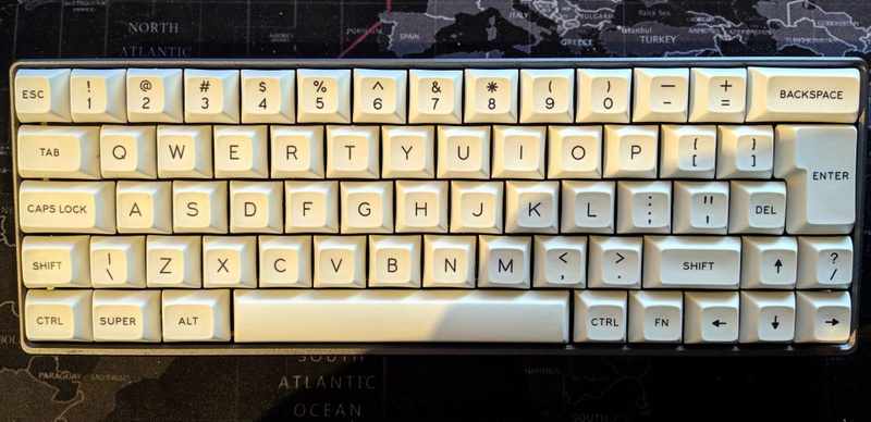

Je kunt ook Tai Hoa keycaps zoeken op Ali of banggood (20 korting als je je (opnieuw) inschrijft) of amazon.
Die maken meerdere sets.
Maar ook zeker even bij EU shops kijken, misschien soms iets duurder, maar heb je ze wel sneller.
[ Voor 7% gewijzigd door ParaNoja op 14-01-2021 18:28 . Reden: Een keer zoeken was voldoende ]
If it isn't broke, take it apart and fix it ¯\_(ツ)_/¯
Tiesemans schreef op donderdag 14 januari 2021 @ 18:18:
Ben in onderhandeling over de prijs.
>:) ik zeg 40 er af pingelen en die met 20 korting van je nieuwe inschrijving op banggood besteden aan een mooi nieuw...
[ Voor 3% gewijzigd door ParaNoja op 14-01-2021 18:32 ]
Mja, Tai Hoa caps zijn inderdaad nog best aardig kwalitatief gezien. Ze zijn alleen wel aangepast OEM, en nog net weer even wat hoger.
Maar waarom niet, zoals veel mensen doen, een kwaliteitssetje ABS Cherry komen van onze Duitse vriend GMK?
Het duurt momenteel door aanpassingen in hun fabriek erg lang voordat nieuwe sets uit komen, maar er is ontzettend veel op de markt en de kwaliteit is gewoon heel erg goed.
https://candykeys.com/group-buys
De disclaimer is, dat dit allemaal renders zijn en dat de designers ervoor moeten waken dat hun visie waar gemaakt wordt. Het is allemaal custom spul voor liefhebbers, dus het zijn wat extremere designs. En de kans dat je er ruim een jaar op moet wachten is zeer aanwezig.
Als je bovenin op die pagina klikt op "Past" dan zie je sets die al veel en veel verder zijn in de productie. Hier betaal je meer voor. Je koopt dan de "Extra's", de extra aantal eenheden die de webshop heeft gekocht om garantie claims mee in te willigen en om zelf dus aan mensen te verkopen die de initiële verkoop hebben gemist. Maar soms is het het natuurlijk waard...
Is dat je toch te duur? (Geheel begrijpelijk overigens) Of te lang wachten?
Probeer KBDFans eens: https://kbdfans.com/collections/cherry-profile
Doorgaans (niet alles!) veel betere kwaliteit. Wel vooraf even goed controleren of het dekkend is voor je bord!
Neemt natuurlijk niet weg dat je alsnog eerst een goedkope Chinese set kunt pakken voor terwijl je wacht...
Ondanks het negatieve advies van de Chinese verkoper ga ik denk ik toch gewoon dat zwarte Ali setje bestellen. https://nl.aliexpress.com/item/32840516644.html
Het tikt bijna alle vereisten(hokjes) aan en kost geen drol verhoudingsgewijs.
Het alternatief is toch een stukje duurder en daar komt verzendkosten vanuit de VS ook nog eens bij.
https://mechanicalkeyboar...p?l=product_detail&p=1329
Dank iedereen!
PS.
Overigens heb ik een MX 6.0 opgedoken die retour is gezonden terug naar de webstore waar hij vandaan kwam.
Wat dat betreft ben ik zo'n rare ... Gewoon nogmaals hetzelfde bord kopen voor net zoveel geld als destijds.
Puur omdat ik fan ben van vertrouwd.
Dat is helemaal niet raar hoor, ik heb dat met muizen. Ik wissel regelmatig van muis maar houd er altijd 1 'reserve' waarvan ik weer dat die lekker werkt :+
Toetsenborden idem, ik probeer wel eens wat maar houd dan altijd de oude achter de hand voor een aantal maanden zodat als het niet bevalt ik weer terug kan.

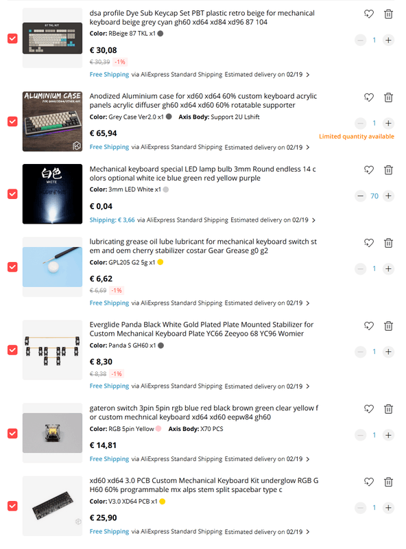

Afbeeldingslocatie: https://tweakers.net/i/RWdkzoJduKESKu9uQGxlaDqwaHg=/x800/filters:strip_exif()/f/image/X9N9yiGxqoyvSNXOooqsMxCF.png?f=fotoalbum_large
Ik wil dit in elkaar zetten - zitten hier nog haken en ogen aan?
€ 163,91 word trouwens een prijzig plankje :+ En dan nog ook de 21% + de PostNL-taks.

ikt schreef op woensdag 20 januari 2021 @ 00:39:
Ik heb hier een setje dye sub liggen van aliexpress, en die begon na een week al te vervagen. Ik zou, als je nog wat meer budget hebt gaan voor een double shot. Dan heb je in ieder geval geen kans op vervaging.

Die zit bij de case (met 2u LShift).
Ik zou Krytox 205g0 kopen in plaats van 205g2. Mochten ze dat niet hebben kun je eventueel kijken bij MyKeyboard of Keygem.
Eventueel zou je ook nog kunnen overwegen om voor een BM60 te gaan. Dan heeft je pcb geen aparte leds meer nodig en heb je hotswap. Maar dat is natuurlijk maar net of je zin hebt om andere switches te gaan proberen en of je echt graag wilt solderen.

Cebby schreef op woensdag 20 januari 2021 @ 09:13:
Dat zou sjiek zijn, maar volgens mij is er geen (andere) PCB met de 2u LShift.
205g0 kon ik nergens vinden - ben sowieso bang dat ik meerdere keren importkosten moet gaan betalen als ik het over meerdere shops spreid. Volgens mij was het enige verschil de dikte - niet de viscositeit, toch? Gewoon voorzichtig luben :+

ikt schreef op woensdag 20 januari 2021 @ 09:18:
Keygem.store heeft g0 in voorraad. En je hebt geen importkosten.
Uit interesse, wat win je met een 2U lshift ipv bijv 2.25U op bijvoorbeeld de bm60rgb pcb (die overigens hot swap is)
Ik vind de hot swap optie een goeie, of ben je er al uit welke switches je wilt gebruiken? Dan is solderen idd prima :)

YaaD schreef op woensdag 20 januari 2021 @ 09:26:
Momenteel gebruik ik een XD64v2, met Gateron Yellows. Ze bevallen me zó goed, ik wil ze nu lubed hebben. Als ik dan toch bezig ben, meteen een upgrade naar USB-C. Een fancy case etc mag ook wel, gezien het plastic ding dat bij mijn XD64v2 zit... best plastic is.
Mijn huidige layout heeft rechtsonder pijltjestoetsen, dus de rechtershift is verdwenen. Echter betekent dit dat de knop rechts van .>, wat /? is, een 1.5u knop wordt. Irritant voor /? en ik heb er ook geen passende keycap voor. Dus liever dat het clustertje rechtsonder gewoon 3x2 1u wordt. Lijkt mij iig fijner (en 1 extra knop :P)
Hiervoor heb ik al een Anne Pro met Gateron Blues en een QuickFire Rapid-i met MX Browns gehad. Niet zo'n fan van de switches op die bordjes - blue doet pijn aan mijn oren, en tactile switches... mwoah, linear is me het fijnste geleken.
Als de BM60 trouwens gewoon die 2u lshift had, zou dat de keuze zijn geworden. Hotswap lijkt me ook leuk om af en toe wat anders te proberen. Volgens mij zit er QMK op, dus dat is sowieso al een pluspunt :)
Ik zou wel even checken of je switches idd 5 poots zijn, kan je zo niet zien...
En het helemaal eens met geen chineese toei bestellen voor je keyboard te luben..
Is ook niet nodig :)

Het is misschien niet helemaal goed te zien maar de toetsen zitten schots en scheef. Het zijn of de switches (Kaihl box Royal Navy blue), de pcb (krepublic BM60) of de carbon plate. Afbeeldingslocatie: https://tweakers.net/i/TIfLYywVbxeqqZ_yyAR-bGPTKSY=/800x/filters:strip_icc():strip_exif()/f/image/r885ihNIzqSnDrX7XIh5e2rm.jpg?f=fotoalbum_large
The blob ain't bothered. Its slime don't care. / The mind commands the body and it obeys. The mind orders itself and meets resistance.
@Dwarlorf Je ziet het wel een beetje ja :(
