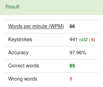

Ik vind het leuk om dagelijks 10 minutjes te oefenen op 10fastfingers en op typeracer o.a. Om aan mijn typesnelheid te werken. Ben vorig jaar maart begonnen -typte tot die tijd altijd met 3,5 vingers en moest steeds naar toetsenbord kijken- en zat tot ik mijn eigengebouwde toetsenbordje (DZ60, aluminium plate, transparante case en Kailh Box Pale Blue's) had gemaakt maand geleden op score's rond 75/80 WPM en een high score van 82WPM.
Nu merkte ik al dat na de 60 WPM de progressie langzaam ging maar met dat nieuwe gebouwde toetsenbordje maak ik flinke stappen. Nu paar weken later al een high score van 86 WPM en dat had ik nu nog niet verwacht.
Afbeeldingslocatie: https://tweakers.net/i/m4RtfmUgE6mr-71_Kyiu5SP_oSo=/full-fit-in/4000x4000/filters:no_upscale():fill(white):strip_exif()/f/image/jPIvqiZtVufdEztPWaVp4yJm.png?f=user_large
Op naar de 100, dat is mijn uiteindelijke doel. Ik geloof niet dat ik heel veel hoger kan als ouwe kerel ;). En dat hoeft ook niet, dan heb ik alle batches bij 10FF. Dus denk dat het dan wel genoeg is.

Was de afgelopen tijd DOVRAK aan het leren. Dacht dat het misschien een oplossing kan zijn voor m'n plafond op de zeg 100WPM die ik normaal eruit kan rammelen.
En dat werkt, maar niet om de reden waarom je denkt. Ik kan inmiddels met ~20WPM op DOVRAK Ansi redelijk typen, maar het gaat nog ergelijk traag, zeker gezien ik normaal functioneel op iets van 80-90 zit.
Maar nu je weer gewoon voor de leerfactor heel bewust en traag en wel overwogen typt en dan naar een vertrouwde layout wisselt, maak je toch minder typefouten.
Krijg het nu voor elkaar 100-120WPM QWERTY te typen!
Dus ik kan het iedereen die voor z'n gevoel vast zit aanraden om eens een andere layout op te pakken! :+
(Ga ik overigens nog maar even gewoon mee door)
