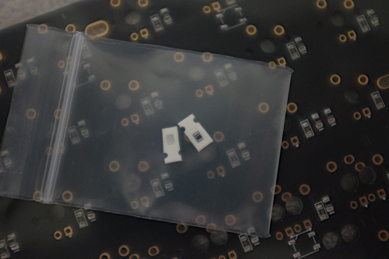

Omdat mijn eerste bordje om te bouwen een leerproject was, veel geleerd, maar eens verder gekeken. Bijna alle onderdelen binnen voor nieuwe bordje dus oude DZ60 vandaag overgezet naar een transparante case. Dit wordt mijn backup bordje. Ziet er wel leuk uit en voorzien van goedkope keycaps van Alie. Werken prima en vandaag opeens ben ik een stuk sneller met typen. Zal niet aan de case en keycaps liggen maar meer dat ik nu gewend ben aan die Pale Blue's die toch uiteindelijk wel lekker typen. Maar volgende bordje gaan de pinks erin want die zijn fractie lichter.
En mooie screw-in stabilizers besteld voor nieuwe bordje want die stabs kwamen los met vervangen keycaps en dat is een pain in the a**. Maar heb ze wel weer werkend gekregen. Hopen dat die andere stabs dat probleem niet geven.
Afbeeldingslocatie: https://tweakers.net/i/6_0_xK9YFBKY0WjQsTF_-Lbzoi0=/800x/filters:strip_icc():strip_exif()/f/image/2ZsJuoWLg1BbVimZ8wwAhx0x.jpg?f=fotoalbum_large
Dat nieuwe bordje begin ik pas mee over een week want vind nu iets te warm om te klussen en solderen.
Maar moet wel zeggen dat ik nog nooit een keyboardje gehad heb dat zo lekker typt. Kost alleen even tijd en geld om alles uit te vogelen maar begin een goed beeld te krijgen.

MrMarcie schreef op zondag 9 augustus 2020 @ 18:48:
GMK "Genuine Cherry" screw in stabs zijn zo'n beetje de strakste PCB mount stabs die je kunt krijgen. Daar ga je het pop-out probleem niet mee krijgen. GMK maakt gebruik van de originele vormen, maar met verbeterde toleranties.
Tegelijkertijd zijn soepelere stabs van Everglide / Durock etc juist weer vervelend op dit vlak, ik trek die dingen dus ook zo weer los...
ZealPC heeft daarom ook in hun V2 (alles V2 yyaaaayyy let's goo $$$$$) heeeel kleine aanpassingen gemaakt aan dat design dat het zou moeten tegengaan. Maar €50 stabs (want daar zit je na verzending op, nog voor douane) gaat mij toch wat te ver.
Altijd dus even de knoppen rond je stab keys even tegenhouden als je die eraf gaat trekken, dan kan je via onder de stab mounts tegenhouden, voorkomen is hier zeker beter dan genezen zeg maar...

Alle spullen voor mijn nieuwe 60% bordje binnen. De PCB komt van Alie en ik heb 'm al kunnen programmeren en checken en dat is allemaal o.k. Dus kan nu alles in elkaar gaan zetten.
Maar bij die PCB zitten 2 kleine dingetjes toegevoegd in een zakje maar ik weet niet wat dat zijn. Iemand enig idee?
Afbeeldingslocatie: https://tweakers.net/i/sVgsBM0M8JQez8vXHcnuQvtjV7E=/800x/filters:strip_icc():strip_exif()/f/image/qVaIsNuyVEFVD3pkg76UURPj.jpg?f=fotoalbum_large

Zijn dat niet gewoon reserve diodes (die dingen die naast elke switchgaten gesoldeerd zitten)

Ik kan het niet goed zien, maar het lijkt op een paar jumpers?

Zou kunnen, maar neem aan dat dat dan reserve zijn. Zou niet weten hoe die te 'monteren'. Dan maar hopen dat alles goed blijft gaan :)

Vaak krijg je SMD diodes en zo'n SMD led controller erbij, omdat ze nog wel eens kunnen sneuvelen.
Die omgekeerd is, is gezien de markeringen op t ding zelf en t bord zeer waarschijnlijk een diode. Als je die zou overslaan in je design, zou stroom in een rij of kolom op je keyboard layout terug kunnen stromen, en zou je dus meerdere knoppen tegelijk kunnen aanslaan.
Je gebruik deze door de pads op de PCB te verwarmen en tinnen, ze op hun plaats te houden en dan de tin te verwarmen tot ze vast zitten. Een rottig klusje vergeleken met heet veel makkelijkere pin-door-pcb solderen van de switches op een bordje zoals deze, maar zeker niet onmogelijk.

Zo blijf je wel leren en wordt je weer verrast. Hoop niet dat ik die dingen ooit hoef te gebruiken. Ben al blij dat ik switches kan solderen. Dat was ongeoefend nog wel te doen alhoewel ik daar ook wat fouten heb gemaakt de eerste keer, maar dat kan ik nu beter als het goed is.
Als dat bordje af is post ik nog wel wat pics.

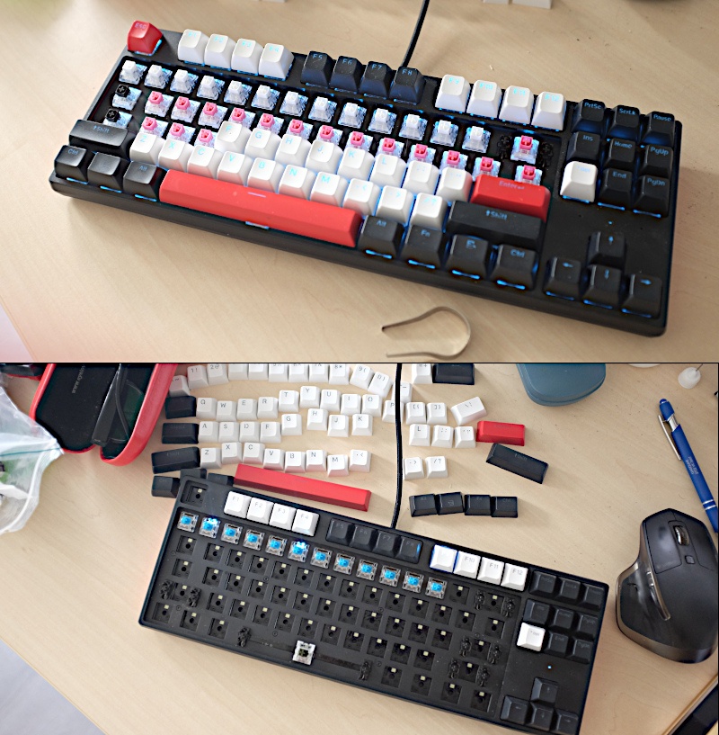

Zoals hierboven gezegd, het zijn verschillende dingen. De 'knoppen' bestaan uit een switch (schakelaar) die op het PCB zit, en een keycap (knop) die daar bovenop zit
Kijk naar dit plaatje:
Afbeeldingslocatie: https://i.ytimg.com/vi/_hcmzcZE13g/maxresdefault.jpg
De switches zijn die zwarte dingen met gekleurde plusjes. Zij bepalen hoe diep je moet drukken, hoe zwaar de toetsaanslag is, of het geleidelijk gaat of met bultje, en of het klikt - en waar die laatste twee gebeuren.
De keycap is in dit plaatje transparant. Het is wat je indrukt. Het bepaalt wat je voelt onder je vinger, in hoeverre je vinger rond kan glijden, hoeveel geluiden van switch en bord gedempt worden en of licht doorschijnt of niet.
Bij de meeste toetsenborden zitten de switches vastgesoldeerd en kun je alleen de caps vervangen, maar bij een beperkt aantal borden (zoals die van Hexgears) kun je de switches eenvoudig loswippen en uitwisselen. Die zijn bij liefhebbers van exotische switches om voor de hand liggende reden populair ;)
Zo werkt dat - plaatje van Hexgears zelf
Afbeeldingslocatie: https://www.shopspros.com/wp-content/uploads/2020/02/209047922-1.jpg

Lalenamagic schreef op vrijdag 21 augustus 2020 @ 16:37:
Dus ik kan ook de keycaps hier wel bij vervangen? En ja 47 dollar is niet duur dus dan kan ik voorlopig eens zien of mechanisch met deze specs me bevallen en eventueel de caps vervangen. Later investeren in een duurder exemplaar kan dan altijd nog. Zijn de keycaps die ik nodig heb gewoon in een NL-webshop verkrijgbaar of jij weet?
Keycaps kan je altijd later doen, ik zelf vind die keycaps prima die erop zitten.
Ik heb er een tijdje SA keycaps ( € 16,=) op gehad van Alie, en die vond ik heel fijn.
Afbeeldingslocatie: https://tweakers.net/i/iwEO5m7n4HEs0fiwlsDRf7LbzV0=/full-fit-in/4920x3264/filters:max_bytes(3145728):no_upscale():strip_icc():fill(white):strip_exif()/f/image/ruSD4AJvJZFxLYtPA82U89eQ.jpg?f=user_large

@MrMarcie Waarschijnlijk Domikey SA caps? Die zijn inderdaad erg goed, en worden eigenlijk vooral via KPRepublic verkocht.
Baal er nog steeds een beetje van hoe ze hun sets opbouwen en dat ik bij hen alsnog snel op €125 uit komt voor een passende set voor 65 / 75% keyboards.
Zie nu ook trouwens je Box Pinks weer, waar je geloof ik nogal fan van was toch? Heb nu een handje vol (7st?) normale Kailh clicky pinks en één box pink, en ik moet zeggen, best aardig. Maar denk dat ik toch Box White iets prettiger vind aanvoelen. Ben daarnaast recentelijk positief verrast door hun Speed Gold. Dacht gezien het een box is intern met click-jacket dat ik er ver van zou willen blijven, maar het klinkt eigenlijk prima en voelt ook zeker niet verkeerd. Misschien wel beter dan Bronze en Sage (of wat de kleur ook was, die "pro" clicky). En hij klikt dus maar één keer. Ben er eigenlijk nog niet uit wat ik liever heb...
Denk dat ik de Pinks momenteel op #4 zou zetten, gedeeld met pale blue;
1. Sage / Bronze (zijn ze niet stiekem hetzelfde?) 2. Speed Gold 3. Navy / Box White 4. (box?) pink / pale blue.
Nou denk je wellicht: wat vreemd? Navy én Box White? Een zware thick click en hun lichtste? Mja, het is mij dus echt om het even. Beide zijn even prettig bij typen / gamen etc.

djunicron schreef op zaterdag 22 augustus 2020 @ 01:04:
@Lalenamagic ../..
Die witte typen echt goed maar voor mij zijn ze te licht. Je hoeft er maar naar te kijken en je hebt al een aanslag en dat werkt niet voor mij. Daarom die Pinks. Heb nu een bordje met Pale Blue, typt echt super maar zijn me ietsje te zwaar. Ga aankomende week mijn 2e 60% bordje bouwen met de Pinks. Even zien welke van de 2 ik fijnste vind en van daaruit misschien weer verder. Maar nu hou ik even op want het is niet allemaal voor niks zeg maar. :)
