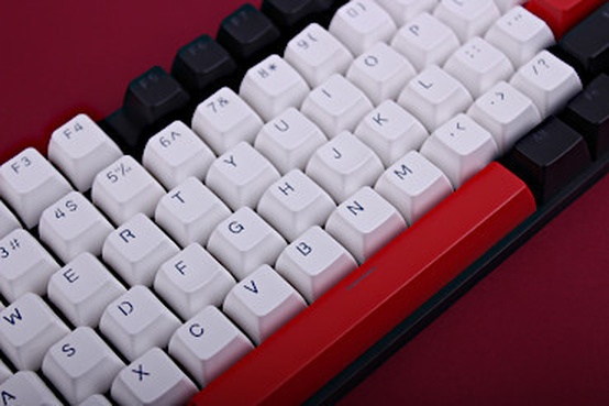

Als ik hem binnen heb ga ik eens kijken voor zwart/oranje back-lit pbt keycaps die er op passen. Moet nog veel er over lezen. Weet nog niet hoe ik moet zien of een keycapset de juiste maten keys heeft. Tips voor winkels en merken keycaps zijn welkom.
Als je meer info wilt over keycaps: https://keyboard.university/100-courses/keycaps-101
Ik denk dat dit nog best moeilijk gaat worden als je specifiek die kleuren én back-lit wilt. Wat je in ieder geval nodig hebt volgens mij:
Page Up is R3
Page Down is R4
Right Shift is 1.75u
Right Alt, Fn, and Ctrl zijn 1u
Split Spacebar is 2.75u, 2.25u, en 1.25u, Non-split is 6.25u
Je kunt sowieso bij Tai-hao, Kbdfans en KPRepublic kijken om te beginnen. Of gewoon over Ali browsen of je iets ziet wat je interessant lijkt, maar de vraag is dan of de kwaliteit die je krijgt aan je standaarden voldoet.

Xyphoid schreef op vrijdag 10 juli 2020 @ 01:49:
De specifieke kleuren combi lijkt me inderdaad ook lastig in combinatie met backlit. Bedoel je met zwart oranje zoiets?
De fabrikant zegt dat de keycaps GSA XDA van de 68XS zijn. Online krijg ik echter te horen dat ze op DSA/XDA lijken. De genoemde keycaps zijn OEM. Helaas mis ik de ervaring met kepcaps dus ik kan niet zeggen of ze gaan passen.

se_bastiaan schreef op vrijdag 10 juli 2020 @ 12:41:
Nu zijn 2.75U en 2.25U nog redelijk standaard, en 1,25U gaat een andere mod key worden waarschijnlijk.
Maar Tai-hao maakt geen standaard sets die iets ander zijn dan 104 ANSI of 104/105 ISO. Dus die kan je voor zo'n setup wel vergeten, alleen al omdat 85% van hun sets enkel de daarbij behorende standaard 7U spatie hebben en een te grote R shift.
De 1.75U shift is vaak de dealbreaker op m'n 65% / 75% bordjes. Het is bij niche design merken vaak een standaard maat, maar bij "Goedkope Chinese ik-wil-m'n-razer-pimpen" sets kan je het vaak wel vergeten. Je krijgt eerder een Razer specifieke 7,5U spatie of een CM Storm specifieke 6,5U centered spatie daarbij dan een 2U shift (voor 60% directional) of een 1.75U shift.
Dit terwijl je bij de meeste DSA sets van super plastic eraan kan komen, of het spul van key-creative. GMK is altijd even goed kijken naar de referentie plaatjes, maar vaak zit de 1,75u er wel bij net als beide standaard maat spaties.
KBDFans is dan vaak de veiligere keuze. Wat je op dit bordje nodig hebt is is volgens mij van hun eigen "huismerken" de 99-key set. (Die dekken de meest voorkomende 40-60-65-75 layouts, waar ze zelf veel van verkopen)
Als je voor de €35-60 sets van Ali gaat, moet je een beetje geluk hebben. Vaak zitten er wel scheve of kromme keys in, en soms krijg je een beetje scheve prints. Ze moeten toch ergens een bochtje afsnijden zeg maar.
€135 voor een GMK base kit klinkt vreselijk duur, maar je krijgt ergens wel waar je geld. Duurt alleen altijd nogal lang voordat je het werkelijk ontvangt. Momenteel communiceren ze een 8m productie leadtime, waar dat normaal meer 6m is...

Mijn Ducky is eindelijk binnen! Heeft vier maanden geduurd maar ben er blij mee.
Ik heb de keycaps vervangen met de DSA's van de Pok3r. Gelukkig was ik destijds zo handig om een setje TKL modifiers te bestellen in plaats van 60% dus de extra keycaps had ik al. Ik zie geen kleurverschil tussen vier jaar gebruikte keycaps en de nieuwe die in de la hebben gelegen, goede kwaliteit dus van SP.
Het toetsenbord is even wennen, ik was zo gewend aan FN op de plaats van CAPS en alle combinaties met FN dat ik nog vaak CAPS+K indruk als ik pijltje naar beneden bedoel. En ik mis m'n macro's met FN (CAPS). Het lijkt niet mogelijk om op de Ducky de CAPS als modifier voor macro's te gebruiken, ik moet nog een alternatief bedenken.

Canaria schreef op maandag 13 juli 2020 @ 14:31:
Dit kan je toch regelen met de schakelaars op de onderkant? De vierde switch zet volgens mij Fn op CAPS.
  • Canaria
Canaria
4313-3581-4704
Redshark schreef op maandag 13 juli 2020 @ 14:35:
Volgens de manual kun je met DIP1-DIP3 de FN instellen op alle functietoetsen van de onderste rij. DIP4 is een switch tussen 6KRO en NKRO.
Apparticle SharePoint | Apps | Articles
@Canaria Mja, dat krijg je dus als je QMK en andere firmwares gewend bent waar je werkelijk alles kan veranderen, dan zit je met pre-builds opeens daarop aan een limiet...
Persoonlijk ga ik expres maar niet voor de mooie mods zoals caps = FN, ondanks dat het gewoon zinniger is dan de normale functionaliteit, omdat je er zeer waarschijnlijk op ander borden tegenaan gaat lopen. Zeker 6 maanden of langer Caps = CTRL weer af moeten leren voorheen zeg maar.
Zag je post en last "Ducky is binnen" icm met die afbeelding, en dacht dat ze nu mogelijk ook overgestapt waren naar een ander profiel, en dat het er super uit ziet! Maaaaar... het zijn Vortex caps.

Eindelijk de keycaps binnen voor mijn eerste build. De kleur is niet helemaal wat ik er van verwachte en ze zijn nogal dun. Maar daar was de prijs ook naar. Dus komt vast binnenkort wat nieuws op. Als ik durf, want ...
Afbeeldingslocatie: https://tweakers.net/i/MHRsNe66Y277-ggqkCSBfq024jM=/800x/filters:strip_icc():strip_exif()/f/image/uy2bINm941dXyeXFZ9IvMd34.jpg?f=fotoalbum_large
... omdat ik er tijdelijk andere keycaps op had kwam ik erachter dat bij verwijderen van die set sommige stabs deels tot helemaal loskwamen. Een bummer en een leermoment zullen we maar zeggen. Hoe kan ik voorkomen dat dat weer gebeurd? Moet ik andere stabs gebruiken of misschien zelfs geschroefde stabs, want die kwam ik laatst ook ergens tegen.
