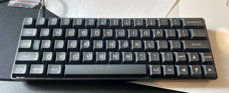

Het heeft een tijdje geduurd maar alle onderdelen waren binnen dus voor het eerst m'n eigen toetsenbord gebouwd. Een goede gateway drug naar de volgende, hopelijk de tweede lichting van de Satisfaction75 of misschien de Primus.
Afbeeldingslocatie: https://tweakers.net/i/R6gAW6PJI4efGpyqEkbkQnJ83PE=/800x/filters:strip_icc():strip_exif()/f/image/Y5n9j6IqJGSCWU8P0mjCFz65.jpg?f=fotoalbum_large
Mooie layout en mooie keycaps. Hoe bevalt zo'n kleine rechter shift. Went dat snel? Ik vind zo'n kleine formfactor wel erg fijn en mooi maar huiver beetje om zo'n kleine rechter shift.
Ik heb er eigenlijk nauwelijks last van, had verwacht dat het een stuk moeilijker was om over te stappen van full size naar 60%. Ik denk dat ik het ook prima had kunnen doen zonder de arrow keys (dan behoud je de grote rechter shift.

Swagger schreef op zaterdag 23 mei 2020 @ 16:48:
Dat ziet er erg strak uit, respect! Welke keycap set heb je er op zitten?

Viva Vince schreef op zondag 24 mei 2020 @ 07:34:
Dit zijn de keycaps, het hele toetsenbord komt eigenlijk van Aliexpress.

Swagger schreef op zondag 24 mei 2020 @ 10:32:
Mooie set. Hoe verschilt de form van de F en J t.o.v. de rest?

Gert Pronk schreef op zondag 24 mei 2020 @ 10:56:
De F en J hebben een diepere curve in de toetsen maar geen aanduiding. Overigens, het is een DSA-profile keycap set dat betekent dat de verschillende rijen niet van elkaar afwijken in vorm. Daardoor kan je de afwijkende curve beter voelen.

Afbeeldingslocatie: https://i.ibb.co/JFz2zXN/2048-2048-max.jpg
Vandaag mijn build maar eens afgerond door witte leds toe te voegen. Waren na maanden een keer binnen vanuit China.. Ik zal de achtergrond verlichting waarschijnlijk nooit gaan gebruiken maar nu voelt het in ieder geval als compleet aan. Ze kunnen zo fel dat je er blind van wordt en alsnog blind kan typen. :+ M'n DSA keycaps zijn ook niet echt geschikt voor backlight maarja, op naar de volgende build. :P
[ Voor 8% gewijzigd door Vaenir op 27-05-2020 22:54 ]

Gisteren na 5 weken geduld eindelijk de Leopold FC660 in MX Bruin mogen ontvangen :-)
Het zal wennen worden vanaf een full size maar het is echt een fijn ding!
Afbeeldingslocatie: https://tweakers.net/i/Nz_u3MvOuV32VzA4nmZx3W0mr20=/800x/filters:strip_icc():strip_exif()/f/image/cPB17ihTfNPo2cpcbZoKcWSz.jpg?f=fotoalbum_large

Rob Z schreef op zondag 31 mei 2020 @ 22:10:
Je bent nu al gewend maar je weet het nog niet. Straks, over een tijdje, moet je maar weer eens een full size voor je neerzetten. Dan vraag je je direct af waarom je dat altijd gebruikt heb.
(productreview: Leopold FC660M PD MX Brown (US) Zwart/Grijs/Blauw review door Rob Z )
Heb hem ook in bestelling staan (valt nog niet mee er eentje te bemachtigen inderdaad..), wel met Cherry Blue.. (voor thuis)
