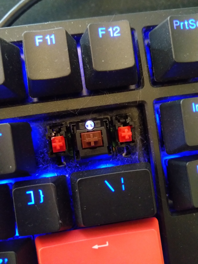

@urf @nero355 Oeps. Ik zie dit nu pas. Dat filmpje van jou, urf, is wat ik in gedachten had. Drie zwaardere switches kopen en die dan onder mijn spatiebalk stoppen. Iets met meer weerstand dus. Ik weet niet of het op deze foto te zien is, maar zou ik dus mijn drie switches onder de spatiebalk (dit is backspace, minder gedoe voor foto) ook op deze plaat kunnen vervangen, denk je?
Afbeeldingslocatie: https://tweakers.net/i/1vxJRaB7UdRiy1nJNAuVo7J3i40=/800x/filters:strip_icc():strip_exif()/f/image/sCstDRM6c3cmLuoW5hAaMNOb.jpg?f=fotoalbum_large
  • Extraxyz
  • Laatst online: 06:34
Alleen de middelste is een switch, de buitenste twee zijn je stabilizers, daar hoef je niks mee te doen. Je kan niet zonder te desolderen de switch vervangen, je kan wel de switch aan de bovenkant openmaken en de veer die erin zit vervangen.

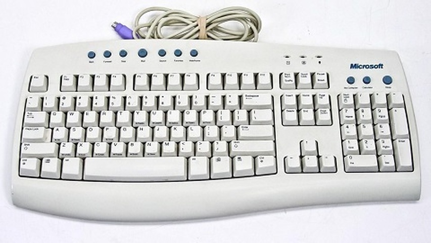

Ik heb sinds kort een Hackintosh waar ik een Microsoft toetsenbord aangekoppeld heb zitten dus ik besef maar al te goed dat de toetsen omgedraaid zijn :P
Ik vind het irritant werken en daarnaast wil ik ook gewoon een beter toetsenbord en ben ik in mijn zoektocht ook hier beland.

Extraxyz schreef op vrijdag 17 april 2020 @ 13:44:
Thanks voor je antwoord nog. Ik ben nu toevallig wel deze video tegengekomen. Het lijkt erop of dit trucje de spatiebalk ook 'stijver' kan maken. Het proberen waard of niet verstandig?
YouTube: How to Fix a Rattling Spacebar

Ah, dat worden dan een spannende paar maanden/weken. Ik ging ervanuit dat het vooral lag aan welk stofje werd gebruikt om het uit het busje te krijgen, sommige lossen inderdaad plastic op. Ik heb dit geprobeerd op wat ABS plastic en een switch die ik had liggen, waar ik geen (directe) problemen voorzag. Op langere termijn wordt het zo te horen dus wel spannend.
Achja, ik kan altijd nog desolderen + alcoholbadje, mocht het spul echt geruineerd worden. Ook meteen een goed excuus om een vervangend toetsenbord te bouwen :+

@djunicron Ik zat er dus vooral aan te denken om zoals in dat filmpje een stukje foam onder die twee stabilizers te proppen, links en rechts. Dan gaat de spatiebalk volgens mij vooral "moeilijker" naar beneden, omdat hij links en rechts een beetje omhoog gedrukt wordt. Ik hoop dat die extra weerstand het lekkerder werkbaar maakt voor mijn agressieve duimen. Met dat smeer erbij wilde ik eigenlijk nog niks doen. Het proberen waard, lijkt me, en kan ik niks mee kapotmaken toch?
PS Het is dus in het midden van de spatiebalk een MX Brown en links en rechts heb ik alleen twee van die rode pinnetjes waar hij in gaat. Ik merk vooral dat hij links en rechts makkelijk naar beneden gaat. Als ik met mijn duim precies boven het midden hang, vind ik hem eigenlijk wel prima.
[ Voor 24% gewijzigd door ap3nr0ts op 21-04-2020 16:27 ]
ap3nr0ts schreef op dinsdag 21 april 2020 @ 16:25:
De switch is hetgeen je werkelijk wat mee doet, de buitenkantjes, ondanks dat ze er hetzelfde uit zien, zijn enkel stabilisatoren. Huisjes op je PCB (of plaat) vast gemaakt, waar een stang in zit. Hierdoor trekt de linker stabilisator de rechter ook naar beneden, als je de spatiebalk overwegend naar links indrukt. Of andersom natuurlijk.
Als je dit stugger maakt, ga je de werking hiervan tegen werken. Veelal betekend dat meer stress op de switch, dus de MX Brown in het midden. Het is eigenlijk niet de juiste plaats om meer weerstand toe te voegen. Daar is het niet voor. De veer in het midden van de spatie, die in de MX Brown dus, is eigenlijk degene die dat moet doen. Slechts stabilisatoren zorgen ervoor dat je spatie "krom" aanvoelt, of dat de busjes zelfs afbreken. Maar voor het rammelen, b.v. als je ze licht aantikt, kan je dus siliconen grease gebruiken. Als je hele lichte switches gebruikt, Gateron Clears b.v. (35cN lineairs) moet je hier wat mee uitkijken, want dan komt ie misschien trager terug omhoog. Met MX Brown is dat mij nooit gelukt.
Als je er teveel stuff in propt, (foam) werken ze simpelweg niet meer. Als je er veertjes in zou weten te proppen, maken ze waarschijnlijk meer herrie en trekken ze je switch hard weer naar boven en gaat ze hoogst waarschijnlijk vooral inconsistent voelen. Maar je kan er dus veelal niet bij zonder je plate te verwijderen wat dus in veel gevallen desolderen betreft. Niet teveel mee klooien, want als je de stabilisatie stang eruit weet te duwen, of erger, de retentie clip breekt (is me wel gelukt in het verleden) krijg je deze zonder tandarts gereedschap niet snel meer terug. (En mag je dus gaan solderen met wat pech)
Als je toch dat soort moeite gaat uithalen, kan je beter de spatie switch er simpelweg uit halen en er een zwaardere veer in steken / andere switch in stoppen. Maar ik vraag mij af hoe erg het kan zijn. Leg je je hand zo zwaar op de spatiebalk ofzo? Is de hoek te hoog voor je pols?

Afbeeldingslocatie: https://tweakers.net/i/9B9K-pVcAeksLFQyukcBN_o19AU=/800x/filters:strip_icc():strip_exif()/f/image/pfKqiqa03UiKF1gwzCeo4Fhw.jpg?f=fotoalbum_large
@djunicron Nee, ok, nu ik het zo zie, lijkt dat sponsje me ook niet meer zo slim. Hij wiebelt dus gewoon een beetje meer dan de andere toetsen, en ik heb het idee dat ik hem veel makkelijker dubbel aansla dan iedere andere toets. Dat beetje wiebeliger zijn en links en rechts een klein beetje in kunnen drukken zonder dat de switch zelf beweegt, is dus normaal gedrag? En het spul dat jij voorstelt in die stabs links en rechts doen, helpt daar het beste bij? Ben dan eerder geneigd jou te geloven dan een filmpje op YouTube natuurlijk. :) Thanks voor je advies sowieso!

Ik heb nu nog steeds een Microsoft Internet Keyboard PS/2 welke nu echt toe is aan vervanging. Echter vind ik dit een super fijn toetsenbord en was benieuwd of jullie weten wat een goed, modern, alternatief zou kunnen zijn voor dit toetsenbord? Vooral de layout + toetsen vind ik super.
Huidige model
Afbeeldingslocatie: https://tweakers.net/i/QaCr5HdjDw9DZ6_P7UpGzNRu9bQ=/full-fit-in/4920x3264/filters:max_bytes(3145728):no_upscale():strip_icc():fill(white):strip_exif()/f/image/AGznyjjoYquGssGhTZHTRHVn.jpg?f=user_large

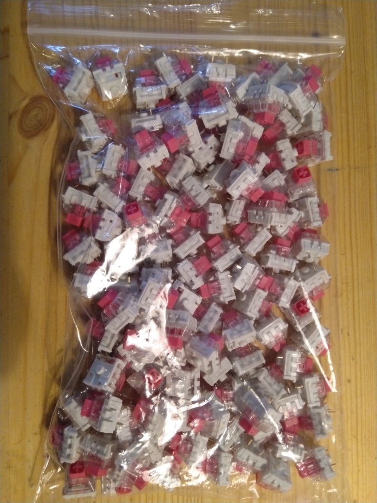

Ga nu de non-box Plum Pro eens proberen. Dat is hun opvolgende maar helaas geen box variant. Als het echt een Zealio V2 kloon is voor 50% van de prijs ben ik allang blij.
Pink heb ik volgens mij dan weer niet geprobeerd, maar ik hoorde het vaker.
Nou geloof ik dat ik eens een bordje (Fjell) geprobeerd heb met Box Whites erin maar met allerhande mods, waaronder 55gr "Korean gold blabla nogwat" veren erin. Maakte de switches behoorlijk aan de prijs allemaal iig. Maar dat was zeker niet verkeerd. Nu hadden deze zulke lange veren dat het extra klakte en ping deed bij het loslaten. Het is maar wat je leuk vind. Maar het gevoel ervan was het beste clicky ooit eigenlijk.
Als die Box Pinks ook zo goed zijn, gaat de moeite van het verbouwen heel erg waard zijn. Ik zou dan maar snel een 2e lading bestellen voor de voorraad. En daarna ons vertellen dat het top is dan bestel ik er denk ik ook maar wat van. Maar ik wil momenteel even geen 6e bord bouwen...

Ik heb al heel lang die Box Pinks op een 60% bordje. Typt heerlijk. Net iets fijner dan de whites. Pale Blues heb ik voor een nieuw te bouwen bordje liggen, daar nog geen ervaring mee. Maar denk dat een van die 2 mijn favoriet wordt voor mijn nieuw te bouwen 75% werkbordje na de zomer.

eppie schreef op dinsdag 21 april 2020 @ 21:04:
Huidige model
"This is not the Topic you are looking for!" maar desondanks zou ik zeggen kijk eens naar dit model : pricewatch: Microsoft Natural Ergonomic Keyboard 4000 (Qwerty US)
Mechanisch is die niet, maar wel verdomd comfortabel! d:)b _O_
En lijkt op je huidige toetsenbord qua toetsen onderaan :)
Huidige model
Leuke aanrader misschien, KPrepublic heeft nu ook een betaalbaar(ish) split wel mechanisch toetsenbord, misschien waard om naar te kijken, de X-bows of z'n duurdere grote broertje.
  • eppie
(overleden)
pyonium schreef op donderdag 30 april 2020 @ 11:51:
Bedankt! Maar eigenlijk hoef het van mij niet gebogen/gesplitst te zijn. Is deze nu ook niet. Wat ik er aan fijn vind is de mechanische toetsen + de handpalm steun.

Post vandaag - ik heb werk te doen als ik de kinderen naar bed gebracht heb:
Afbeeldingslocatie: https://tweakers.net/fotoalbum/image/WDFuo8GDKl9sjojqN1GJgYS0.jpg
Kailh Box Pink switches - 110 stuks. Eerste indruk is dat ze zwaarder aanvoelen dat verwacht, zwaarder dan de non-Box Speed Pink. Wel zelfde - gewenste - verloop: na de klik geen volledige slapte (zoals bij MX Blue) maar gestaag toenemende weerstand.
Die gaan in m'n Hexgears bord met SA-profile PBT keycaps. Ik ben benieuwd :9

dion_b schreef op vrijdag 1 mei 2020 @ 21:39:
Die Pinks heb ik nu al een tijd in een 60% bordje, heerlijk typt dat als je eraan gewend bent. Ga je veel plezier aan beleven.

  • dion_b
  • Laatst online: 20:51
dion_b
Moderator Harde Waren
say Baah
Santee schreef op woensdag 6 mei 2020 @ 11:19:
Browns geven mij meer dat membrane gevoel, maar dan met een veel meer tacticle en clean gevoel. Blues ken ik persoonlijk niet, lijken mij nog fijner typen, alleen ik kan ze op kantoor niet gebruiken ivm geluid.
Veel hardcore toetsenbord junkies hebben iets tegen browns, maar ik vind ze prima werken :+
Eea heeft met "dat membrane gevoel" te maken - en het feit dat browns helemaal niet zo tactile zijn. Als je verder alleen reds of rubber dome gewend bent is het heerlijk, maar ik heb bijv leren typen op IBM Model M borden. Dan ben je niet onder de indruk van de tactility van een MX Brown.
Dat gezegd, de ideale switch bestaat niet, laat staan dat die voor iedereen hetzelfde zou zijn. Ik probeer al maanden verschillende tactile en clicky oplossingen uit en meer tactility zonder dat het te zwaar wordt en/of het indrukken ruw aanvoelt en/of de terugslag zwaar tegenvalt blijkt niet simpel. 'Gebalanceerd' is IMHO het belangrijkste en stiekem zijn de klassieke ontwerpen (waaronder MX Brown) dat vaker dan de nieuwe exotische dingen.
Ben nu op Kailh Box Pink aan het typen en hoezeer ze erg mooi tactile zijn met een lekker diepe klik vind ik ze te zwaar. Box Jade geeft diepe klik en tactility zonder te zwaar te zijn, maar terugslag is... raar. Uiteindelijk denk ik dat de oude Box White nog beste balans heeft, al is het te licht en weinig tactile (zij het nog steeds beter dan MX Blue of Brown).
