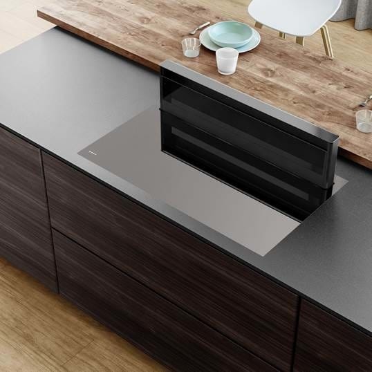

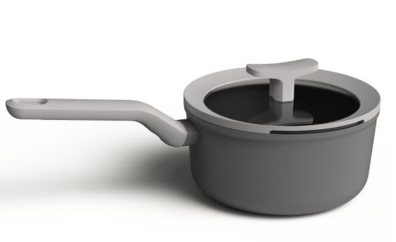

Wij konden ook geen afvoer naar buiten, daarnaast wilden we de ruimte in het kookeiland behouden. Uiteindelijk zijn wij voor een afzuiglamp van airforce gegaan. Bevalt prima
Afbeeldingslocatie: https://www.media-rdc.com/medias/ef30d9965a0a313c9a606903f3267306/p_580x580/i-grande-14353-hotte-cuisine-airforce-suspendue-noire-eclipse-90-cm-net.jpg
Afbeeldingslocatie: https://www.superkeukens.nl/media/images/product/1/5/1526144_newmoon-zwart-jpg.jpg

revolution-nl schreef op dinsdag 11 februari 2020 @ 10:38:
Waarom post je dit in het bora topic? Smaak is persoonlijk, maar wat een lelijk gevaarte heb je dan boven je eiland hangen. Neen dank u.
Excuses, ik had niet ingeschat dat mijn post zo gevoelig kon liggen. Ik denk overigens wel dat mijn post inhoudelijk meer toevoegt aan dit topic dan bovenstaande reactie maar dat terzijde :F
Fijne dag nog :)
Fijne dag nog :)
Dank voor je excuses. Ik begrijp alleen nog steeds niet dat je in een topic met als titel 'het einde van de afzuigkap' een afzuigkap komt aanbevelen. Dat lijkt me van het niveau IPhone xyz aanbieden in een willekeurig Android topic. Daarvoor komt niemand naar het Android topic....Nog los van de estetiek die persoonlijk is.

Vandaag is deze (pure x met recirculatie) geleverd. Wordt maandag geplaatst. Ben erg benieuwd, heb hem nog niet in het echt gezien

Nice!! Wij moeten nog tot eind juni wachten op onze PUXU :'( Onze Duitse keukenleverancier (Akzent) kreeg hem niet eerder dus ze bezorgen hem later. Wist je trouwens dat dit het enige model was met vertraging, van Bora?

Is deze ondertussen geplaatst?
Ik heb hem zelf ook in de bestelling staan, dus ik ben ook erg benieuwd hoe het eindresultaat er uit ziet.

Had idd ook al gelezen dat levertijd erg lang kon duren. Bij ons dus op tijd besteld.
Plaat is afgelopen maandag gemonteerd, maar omdat we pas over 2 weken gaan verhuizen heb ik er nog niet op gekookt.
Plaatje van gemonteerde plaat
Afbeeldingslocatie: https://tweakers.net/i/fisXHv9JHQxFP7tizIuMqSirJLg=/800x/filters:strip_icc():strip_exif()/f/image/BhlC6HjA6NhFiHc1vtphRd4n.jpg?f=fotoalbum_large

En wat heb je er voor betaald?

Wij staan ook op het punt deze kookplaat aan te schaffen. Hoe zijn jou ervaringen met het koken op deze plaat? Heb je nog last van kook geur of voldoet de filter volledig aan de verwachtingen?

zijn er erg tevreden over, alhoewel de vorige inductie een bauknecht was, zonder afzuiging. Bediening gaat erg makkelijk en qua geur valt het tot nu toe reuze mee. Qua vergelijking afzuiging hadden we een bauknecht motorloze afzuigkap. wat we nu hebben is echt 100x beter.

Heb je hem als opbouw geinstalleerd? Ik dacht dat de x pure juist alleen vlak geintegreerd kon worden geinstalleerd.

de plaat is idd als opbouw geinstalleerd. Geen idee of het ook als vlak zou moeten kunnen (wasbak i onderbouw). Heb dit volledig bij de keukenzaak gelaten (Aswa)
edit: zie op de site van bora dat beide kunnen

We zijn inmiddels wat maanden verder. Hoe bevalt het tot nu toe?

het koken is heerlijk, alleen ontdekte we afgelopen week een kras op de kookplaat. Hier zijn we best wel van geschrokken. Echt niets mee bijzonders gedaan (zelfs zuinig op geweest) en we hebben dan ook geen idee hoe dit ontstaan zou kunnen zijn (en hoe lang dit er nu al in zit). Zelfs onze vorige 11 jaar oude bauknecht kookplaat heeft nog nooit zoiets laten zien.
De keukenzaak
Members only:
stuurt ons nu naar de fabrikant, welke binnen 2 dagen met ons contact op zal nemen.
koken dus prima, duurzaamheid bij onze plaat tot nu toe slecht. Mogelijke oplossing van fabrikant wordt hopelijk in deze dagen duidelijk

Wij krijgen in onze nieuwe keuken ook een Bora en ik zou daar graag downdraft pannen bij willen hebben, maar wat zijn die pannen lelijk zeg! BergHoff heeft twee varianten. Een aluminium kleur zoals elke andere pannenset (saai en lelijk :X) en 1 die rechtstreek uit Playmobil komt ofzo O-)
Afbeeldingslocatie: https://tweakers.net/i/T_FO3ztFcuo0HGPK_h5kTM-DQOE=/full-fit-in/4920x3264/filters:max_bytes(3145728):no_upscale():strip_icc():fill(white):strip_exif()/f/image/KISQaNyJqttZSQxQYkzGp93k.jpg?f=user_large
Ik wil eigenlijk gewoon zwarte pannen met een downdraft systeem. Het aanbod is nog erg schaars zeg..

BK heeft ze ook: https://www.bk.nl/inspiratie/tips-trucs/downdraft-systeem

Wij hebben ondertussen ook de keuze gemaakt om de traditionele afzuigkap te laten vervallen en deze te verwerken in de kookplaat / kookeiland.
Alleen hier geen Bora, we waren niet echt happy met zo'n gat in het midden.
Het is voor ons een Novy panorama geworden. We hebben hem gezien en getest en wat een prachtige machine is het. We kunnen niet wachten tot we onze keuken hebben en gebruik kunnen maken van dit pracht apparaat.
Afbeeldingslocatie: https://tweakers.net/i/Ql90vNUb-PxTX0XY-IRuBCOvdnc=/full-fit-in/4920x3264/filters:max_bytes(3145728):no_upscale():strip_icc():fill(white):strip_exif()/f/image/FLT5fmzoaIYq5rrFFlimmRMC.jpg?f=user_large
Voordeel voor ons is dat we ook alle lades onder de plaat gewoon in stand kunnen houden, al zij het wat minder diep.

Hoeveel (grote) pannen krijg je daar vlot op naast elkaar? Want lijkt me dat je flink wat diepte verliest?

Het zijn inderdaad maar vier kookzones naast elkaar, welke 20cm breed(en 24cm diep) zijn. De twee linker en twee rechter zones koppelen automatisch als je er een hele grote pan opzet en dit leek in de showroom perfect te werken.
Dus ja, wat zijn grote pannen en wat is makkelijk? De plaat is 90cm breed dus er is wel ruimte. Op de Bora zit je met grote pannen op de gelimiteerde diepte....
Voor ons is het van belang dat we met twee grote pannen kunnen werken, want we hebben een stoomoven, waar ook veel gekookt mee gaat worden.

90 breed, maar welke diepte
- van de plaat?
- van de plaat, als je het deel voor de afzuigmodule niet meetelt?
Thanks!
