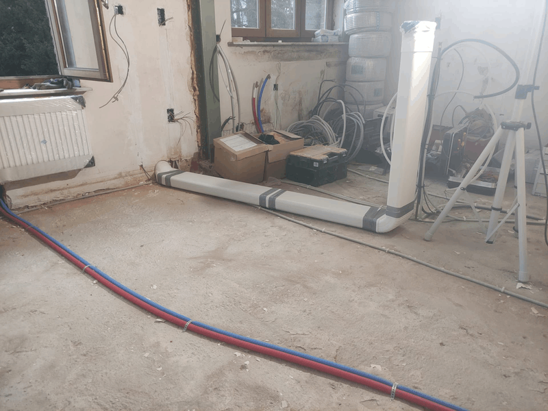

Hoi allen,
Ik had even een vraagje aan de mensen die hun Bora (of andere downdraft) met kanaal via de kruipruimte naar buiten afzuigen.
Momenteel moet ik namelijk aangeven waar ik een gat wil laten boren in de kanaalplaat (onder het kookeiland dus), maar vraag mij af hoe exact ik dit moet weten. Of wij een Bora of een ander merk nemen is nog niet helemaal duidelijk, en ook de exacte locatie van de kookplaat nog niet.
Wat gebruiken de meeste mensen als verbinding tussen de 'uitlaat' van de kookplaat, en het stuk buis wat uit de kruipruimte omhoog komt? Kan dat flexibele buis zijn bijvoorbeeld?
Thanks!

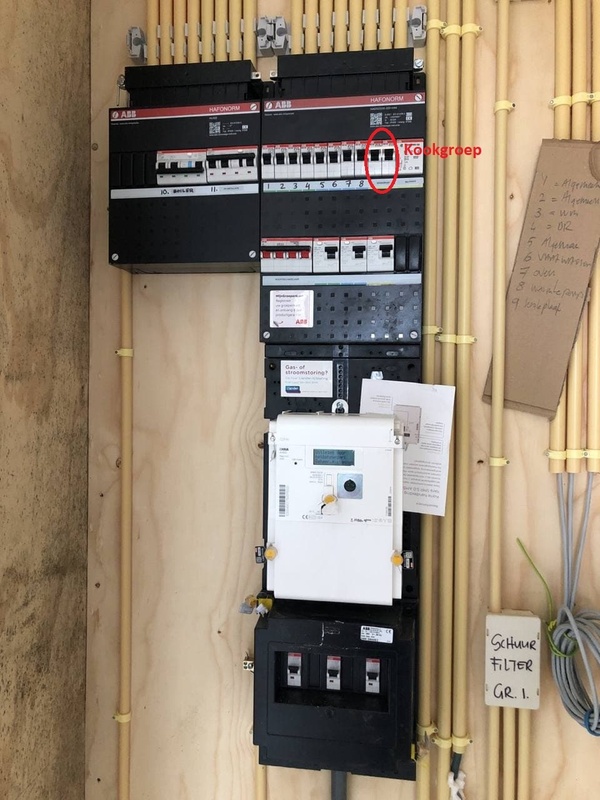

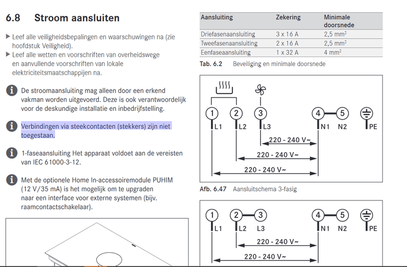

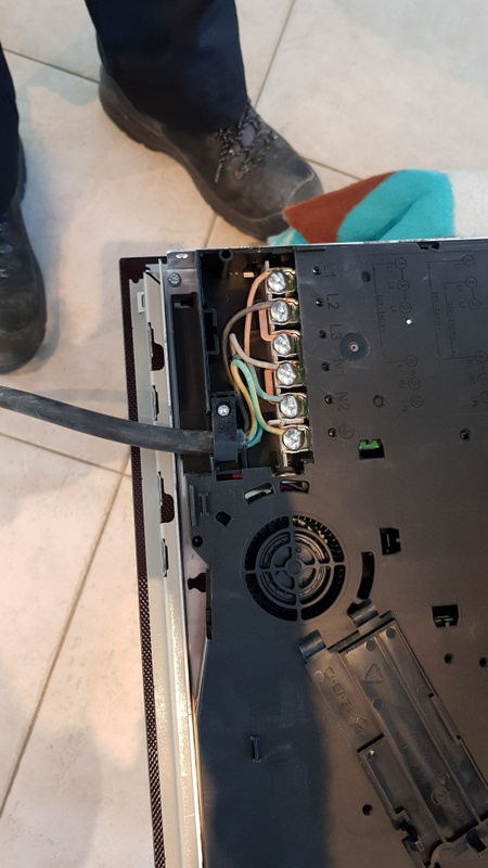

Ik zie in de handleiding van m'n PUXU staan dat er een optionele Bora Home In-module PUHIM verkrijgbaar is. Ik kan er alleen weinig informatie over vinden. Wat kun je hier precies mee?
M'n moeder is dementerende, dus ik ben eigenlijk opzoek naar een oplossing om de kookplaat op bepaalde momenten af te schakelen d.m.v. domotica. Begrijp ik goed dat ik deze module kan gebruiken om 'm uit te zetten?
Tweede vraag: in de handleiding staat dat er geen stekker tussen mag, maar dat het wel met H05VV-F aangesloten moet worden. Er mag dus geen perilex tussen, maar er mag ook geen vaste kern op aangesloten worden dus?
Offtopic: wat zit ie trouwens in een waardeloze verpakking (want bezorgers kunnen niet lezen dat ze 'm rechtop moeten vervoeren). De randen van de glasplaat zijn niet beschermd, waardoor er een mooie barst in zat toen ie binnenkwam. Gelukkig was ie binnen een week omgeruild.

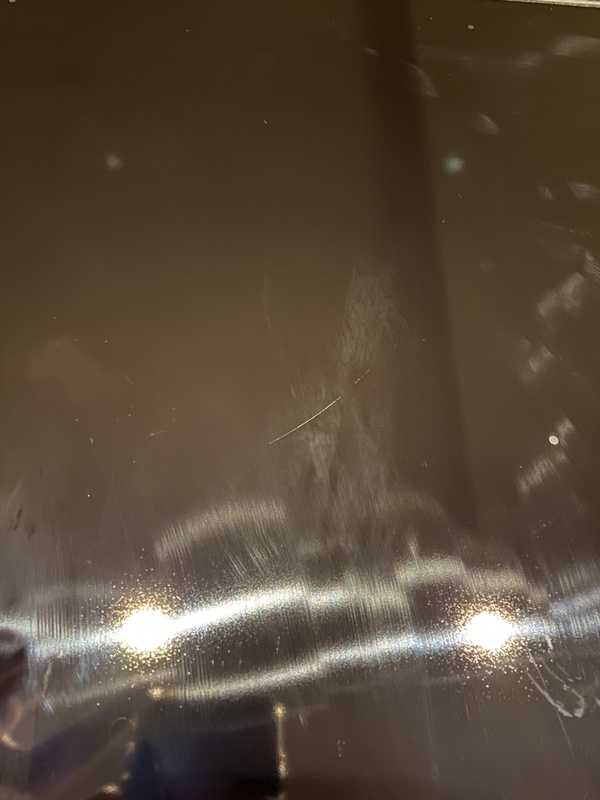

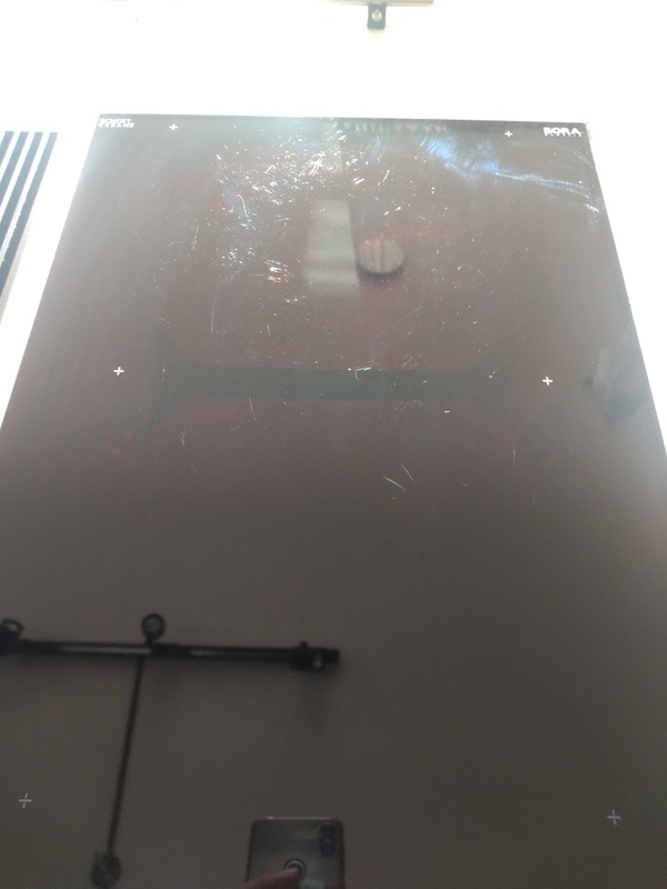

Gekke vraag, maar niet als je er wat langer over nadenkt.
Bestaan er screenprotectors voor Boea kookplaten? Ik kan ze niet vinden. Je schuift toch met pannen etc op een 2500 euro kostend apparaat met glas.
Zou een soort glasplaat zoals je ook voor je telefoon hebt geen prima oplossing zijn om de plaat netjes te houden?
Als zoiets 50-75 euro kost en je die eens per jaar vervangt, blijft de plaat natuurlijk hartstikke mooi. Anders zullen er toch heel snel krassen etc opkomen.

t14wo schreef op dinsdag 9 maart 2021 @ 17:42:
Wat mij betreft is het een gebruiksvoorwerp. Ik plak ook geen plastic op m’n auto, horloge, telefoon etc. Nu ruim 2 jaar BORA, krasjes zijn er wel maar niet hinderlijk.

cryptapix schreef op woensdag 10 maart 2021 @ 13:39:
Ook op auto's kun je doorzichtige wrap aanbrengen ter voorkoming van krassen van en steenslag in de lak.
Ik denk dat ik óf een gat in de markt heb, óf een vreemd verlangen heb.... Ik heb niets kunnen vinden, behalve een soort matje om te beschermen wanneer de kookplaat níet in gebruik is.

@mcDavid neuh, zijn echt krassen.
Afbeeldingslocatie: https://tweakers.net/i/8C7KKajRpfCcIxO_q3TSX3VXsVI=/x800/filters:strip_icc():strip_exif()/f/image/XI6HUtFASX2HzMGVdsJWhuja.jpg?f=fotoalbum_large

Foto is al een paar maandjes oud. Lastig te fotograferen, maar je ziet hier alleen nog de grote krassen. Tientallen kleintjes zijn niet op de foto te krijgen.
Dus die screenprotector is geen gek idee.

Werkelijk geen idee. We zijn met zijn tweeën, doen niks geks en zijn zuinig op onze spullen. Blad ziet er ook nog perfect uit.
Hebben een paar Le Creuset pannen en grill platen, en verder Tefal spul. Niks raars.

Hier hetzelfde verhaal.... plaat (de X Pure) is nog week oud....
Allemaal nieuwe pannen gekocht, gelijk een hele dikke kras en zijn uiterst voorzichtig geweest, dit voorspelt niks goeds
Afbeeldingslocatie: https://tweakers.net/i/G1wztf5ecR58eN3ekvPdGLLaRL0=/x800/filters:strip_icc():strip_exif()/f/image/coklZiUg8uAVdSk4Vy4bYEdl.jpg?f=fotoalbum_large

Pff dat is echt wel een ding, hier komt in juni ook een nieuwe X-pure, wat zegt Bora hier over?

Mail gestuurd naar de service afdeling dat dit wat mij betreft onacceptabel is bij nieuwe pannen, zorgvuldig gebruik en binnen een week (plaat heeft twee keer aangestaan!). Benieuwd waar ze mee komen, bij daglicht zie je het bijna niet maar in de avond met de spotjes aan boven het eiland helaas wel.
Gaan die bescherm platen bestellen en tot dan keukenpapier gebruiken, dat zijn nuttige tips dank!
Edit: zoals verwacht....

Zoals verwacht inderdaad, weinig aan te doen.

Hier zit die vlak gemonteerd in composiet (Silestone) 2cm dik, begreep dat het bij keramiek ook kan.
Keramiek viel bij ons af vanwege de kwetsbaarheid en kleine kinderen :+

Niet via kruipruimte in mijn geval, maar ik heb dit alvast gelegd.
Kan je nog wel niet zeggen of het uiteindelijk wel goed komt :D Maar zou niet inzien waarom niet
Afbeeldingslocatie: https://tweakers.net/i/cX3Mr1uc_oDHqZOmFLBfBc3b7fY=/800x/filters:strip_exif()/f/image/u38WfN6wkp0GXTKbiDl0yo07.png?f=fotoalbum_large
https://www.luchtafvoer.be/compair-flow-150-mm/
In deze categorie heb ik een hoop bijeen verzameld. Was klaar voor €300 (en heb nog een hoop buizen / stukken over). Geen idee of ik dan goedkoper uitkom (oa €180 voor muurdoorvoer + terugslagklep).
Buitenrooster, terugslagklep, nog een hoop buizen, tussenstukken en een adapter voor bora ecotube.
De terugslagklep zorgde voor amper merkbaar warmteverlies (want die zat al enkele maanden gewoon in de muur, zonder de buizen van op de foto), dus het is niet dat dit 'slechter' materiaal is dan dat van Bora zelf.
Is het verschil niet voornamelijk dat de Puru vaste plaatsen heeft en de X dat volledige kookzones heeft.?

f4stf0rw4rd schreef op woensdag 24 maart 2021 @ 12:19:
Waarom zou de Bora niet met een stekker aangesloten mogen worden? Ik heb destijds zelf de Bora aangesloten mbv een perilex stekker op het perilex stopcontact (2-fase) dat door de installateur aangebracht was. Was een simpel klusje als je weet hoe de draden in het perilex stopcontact zijn aangesloten. Onderop de Bora staat namelijk het aansluitschema voor 1, 2 en 3 fase aansluiting.
Ik zou zelf ook niet weten waarom niet, maar het staat in de handleiding van de Pure:
Afbeeldingslocatie: https://tweakers.net/i/WvTqDWsRVUSnZLmOKXpPkfMSGUs=/800x/filters:strip_exif()/f/image/Oz9pSfxrGvN44BoPGdKdobGL.png?f=fotoalbum_large

Het lijkt me dat het plaatje rechtsonder op je stroomaansluiting de 2fase aansluiting is? Ik ben geen elektromonteur...dus pin me er niet helemaal op vast. Wat is het onderschrift van die afbeelding?

Renoir schreef op woensdag 24 maart 2021 @ 15:47:
Klopt. Dat is inderdaad de afbeelding die bij de 2-fase aansluiting hoort.Althans zo heb ik mijn Bora aangesloten. even vergeleken met de foto die ik er destijds van heb gemaakt :)

f4stf0rw4rd schreef op donderdag 25 maart 2021 @ 08:58:
Klopt inderdaad @Renoir, dat is de 2 fase aansluiting (onderschrift viel eraf) @f4stf0rw4rd, zou ik die foto eens mogen zien? Zou in pm mogen als het een beetje te specifiek wordt voor mijn situatie..
Dank voor jullie hulp in ieder geval!

@woeta
Wel scherp van je dat je dat gelezen hebt in de handleiding. Vraag me dan af hoe je die Bora aan zou moeten sluiten zonder steek stekker? Meteen vanuit de meterkast de draden in de Bora? Wel onhandig bij service dan moeten de stekkers er juist makkelijk uit kunnen......
Hier heeft de elektricien de meterkast aangepast en ik had al 1x35A als aansluiting vanuit Enexis.
Hij heeft een aparte kookgroep aangelegd in de meterkast 2x16A en daar een perilex stopcontact aangemaakt in de keuken. De Bora had ik al in huis dus hij heeft toen ook de stekker aan de Bora gemaakt. En die hebben we er even afgehaald en weer terug gezet toen we de Bora op het blad gemonteerd hebben, dus ik heb er een foto van.
Afbeeldingslocatie: https://tweakers.net/i/WKxP9OXaXkTDxJjy0rCeT-7hfpU=/x800/filters:strip_icc():strip_exif()/f/image/3l09TP6fn8nmnIFjJqHu6Guh.jpg?f=fotoalbum_large
