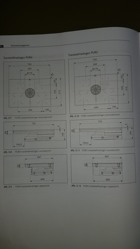

In het keukentopic werd onlangs gehint dat de Tilmar T175 koekoek te weinig capaciteit zou hebben. In dit topic kon ik de waardige vervanger niet terugvinden. Kan iemand het typenummer posten van de betere koekoek?
T175:
Afbeeldingslocatie: https://www.jck-trade.nl/2756-large_default/t-175-koekoek.jpg

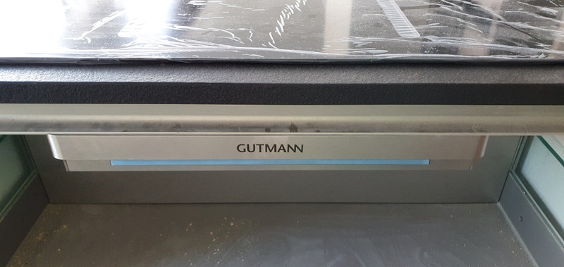

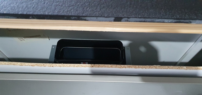

Na eerst geprobeerd te hebben met een natuursteen bedrijf af te spreken om de uitsparing groter te maken, zelf de zaag en de slijptol er maar in gezet. Ging vrij makkelijk en gelukkig niet gebroken 8)
De onderkast is 90cm breed, wat natuurlijk al meteen een probleem is aangezien de kookplaat 93cm meet. De uitsparing is 90.5cm en gelukkig na wat meten tot de conclusie gekomen dat de omliggende kasten niet aangepast hoeven te worden. Enkel uit de kast van 90cm een deel uit de zijkanten gezaagd van 5cm hoog ongeveer.
De motor van de kap is een losse module die je op de grond zet. Verder helemaal los en heeft nog een eigen stopcontact nodig. Hij past deels onder en achter het kastje in een L-vorm. We behouden dus de volledige diepte van de lades! De filter lade is ook niet heel hoog en hoefde dus zelfs niet een deel uit de achterkant van de lade te zagen. Ideaal O+
Vanavond de folie er af en even precies neerleggen met de 3M tape er onder. Naber kanaal er aan en hopelijk komt de elektricien snel langs om de krachtgroep aan te leggen en aan te sluiten.

Dapper dat je dit zelf hebt gedaan. Zelf zou ik daar nooit aan zijn begonnen met het risico op beschadigingen en garantie.
Je had voor de zekerheid al een extra gasfornuis aangeschaft zie ik? ;)

Ik heb dit nooit begrepen. Het enige verschil is neem ik aan de koolstoffilter voordat de lucht terug de ruimte in geblazen wordt (of dus naar buiten)?
Heb even in het boekje gekeken en de puru/pura hebben dezelfde afmetingen op de diepte vanuit de zijkant gezien na. Die is 400 bij de pura of 485 bij de puru.Afbeeldingslocatie: https://tweakers.net/i/Q3e6tgUEyyKXkL501JCisn21WOE=/x800/filters:strip_icc():strip_exif()/f/image/fUnINGP1wbrz5AUC2B1J6imE.jpg?f=fotoalbum_large

  • k0ewl
  • Laatst online: 02-11 23:08
Nou ik heb sinds vorige week donderdag de Gutmann Nivel en ben eigenlijk best tevreden.
De lade met filters is ideaal. Valt er iets in haal je het er zo weer uit. Verlies geen lade ruimte onder de plaat en nog netjes verlicht ook.
Qua geluid nog geen goed beeld, want de afzuiging gaat nu nog niet naar buiten.
Qua afwerking is het prachtig. Wel in het blad laten frezen, anders ligt hij best hoog.
Ik heb geen stuk hoeven uit te zagen in de onderkast afgezien van de ruimte voor de plaat zelf.
Om niet de achterkant van je kastje te hoeven uitzagen moet de plaat aan de voorkant toch wel 6.5cm ruimte hebben tot rand werkblad. Hier had ik maar 5, en met een beetje gepriegel en aftapen van het Naber kanaal ging het wel.
