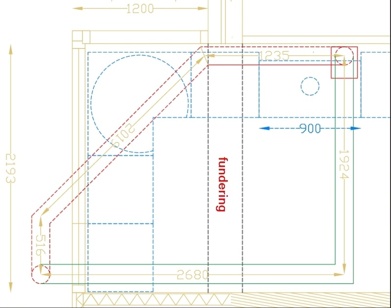

We gaan hier binnenkort beginnen met de verbouwing. Onder andere dus ook een nieuwe keuken met een Bora kookplaat, het laatste X Pure model. Heb ondertussen hier het hele topic doorgelezen om informatie in te winnen over het naar buiten brengen van de afzuiging. Toch blijf ik met wat vraagstukken zitten en ik hoop hier wat antwoorden te vinden.
De hele vloer gaat er uit beneden dus voor ons leek de keuze om de lucht naar buiten af te voeren een makkelijke. Leiding in de vloer en klaar. Echter komen we nu wel bij de keuze van materiaal en ook de locatie van waar de boel naar buiten te brengen. En dan is het opeens toch wat lastiger.
Afbeeldingslocatie: https://tweakers.net/i/boi32LCnWgjsrICw3KcTEK2NXSM=/x800/filters:strip_exif()/f/image/QmEi7idLCf3PROWfj8fiquwk.png?f=fotoalbum_large
Heb zover ik kan nagaan drie opties, alle drie met haken en ogen. Onder andere de beperkte breedte van een gangetje die me aan twijfelen brengen. Wat betreft afstand zijn er geen problemen. Welke kant ook op alles blijft onder de 6 meter.
Optie 1. Hier willen we de buitenkraan plaatsen. Er lijkt me ruimte om daar ook de afzuiging naar buiten te brengen. Echter loopt tegen de achtergevel een lijngoot. Die verplaatsen is geen opties. Hele terras moet dan op de schop.
Optie 2. Komt uit in de gang. Breedte van de gang is 80cm, vrij krap. Met een fiets kun je daar net door. Plaats ik daar tegen de muur een koekoek zoals de PRIME flow compair van Naber wordt het nog krapper of loop je er tegen aan met de fiets.
Optie 3: Eigenlijk hetzelfde als hierboven. Al zou je de buitenunit iets beter kunnen ontwijken omdat daar de gang breder is.
Wat zou jullie suggestie zijn? Een koekoek die vlak ligt met het terras zou wat dat betreft misschien de beste optie zijn. Zit alleen met het regenwater en andere vuiligheid te kijken dat in komt.
Dan is er nog het gebruik van materiaal. Ik heb spiro, pvc rond, buizen van Naber en Bora's ecotube voorbij zien komen. Zit hier nog een wezenlijk verschil in? Begreep dat pvc best wat vocht in kan blijven hangen.
Het moet wel in de grond en er komt natuurlijk best wat gewicht op de liggen. Spul van Bora is natuurlijk de hoofdprijs. Dat van Naber ziet er doordacht uit en lijkt hier redelijk veel gebruikt te worden in combinatie met een kruipruimte. Alleen kan dus niet vinden of dat allemaal zo de grond in kan. Iemand die dit weet of gedaan heeft?

@sjufke ik heb zelf een Tilmar koekoek geplaatst. Die komt uit in een rooster gelijk met de grond, dus geen last van minder ruimte bij jouw optie 2.
Voor de buis zelf heb ik 150mm spiro gebruikt, netjes met rubber gevoerde beugels aan de houten vloerbalken gemaakt om geen trillingen te hebben in de vloer. Komt deze bij jou ook door een kruipruimte of wordt het ingestort oid?
[ Voor 13% gewijzigd door bennierex op 18-05-2025 21:09 ]

@bennierex komt er niet heel veel zooi in? Bij de link staat wel dat dit naar beneden gaat, maar daar zit geen kruipruimte meer. Waar komt het terecht? Een klein stukje verhogen zou al wat schelen verwacht ik en gaat een fiets niet in de weg zitten.
  • Andrehj
@timovd
Ik heb ook zo'n ingegraven koekoek (ander merk) waarvan de bovenzijde gelijk ligt met de bestrating. Onderkant is open, en daar heb ik wat grind liggen.
Bladeren worden door het verzinkte rooster tegen gehouden, en regenwater kan onderin via het grind wel weg. Het geheel werkt prima, beter dan verwacht.
Voor de buizen heb ik 200 mm PVC gebruikt. En uiteraard ophangen in RVS beugels (met rubber inlage). Verzinkte beugels roesten in een vochtige kruipruimte zo weg.
Ik heb hier ook alle beugels van de waterleiding in de kruipruimte mogen vervangen door RVS. Na twee jaar waren die al zodanig verroest dat ik sommigen niet eens meer los kreeg. Dat had de installateur beter in één keer goed kunnen doen :( .
[ Voor 39% gewijzigd door Andrehj op 19-05-2025 20:24 ]

Ik heb inderdaad ook geen last van rommel in/op het rooster, terwijl deze toch tussen de beplanting in de tuin zit. Eronder een laag grind waar het water door kan weglopen.
Komt in het zand onder de beton. Heb uiteindelijk gekozen voor volledig Bora. Dan is het uitblaasgedeelte vlak met de muur. Stijgen gaan we in de muur. Haal stukje van de binnenmuur en fundering weg. In samenspraak met de aannemer gedaan en die voorziet geen problemen.

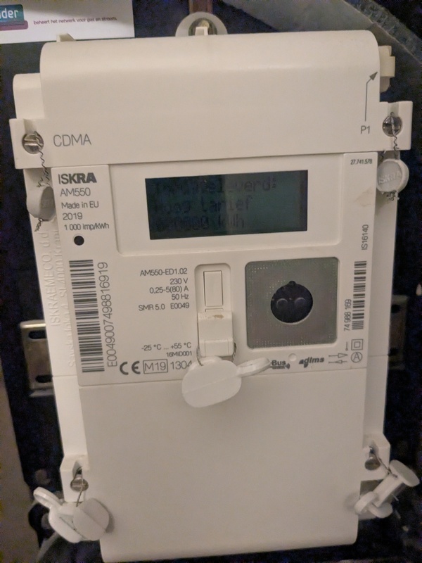

Sinds april in bezit van een bora pure kookplaat aangesloten op 2 groepen.
Echter sinds een week slaat de kookplaat volledig uit, na de groepen in de meterkast een reset te geven van 2min blijft hij compleet dood.
24h uur later lijkt het plotseling weer te doen zonder bijzonderheden?
Vandaag wederom na 5 min koken weer een complete uitval?
iemand eerder deze ervaring meegemaakt?

@marz01 bedoel je een kookgroep waar 2 groepen op 1 zit? Of wat bedoel je met 2 groepen? En gaat de groep eruit of aardlekschakelaar waar deze groepen op zit? Dat is wel handig om te weten voor je om te troubleshooten. Als het de groep is lijkt het wel dat de Bora piek spanning geeft of een ander probleem heeft. Maar ben geen elektricien dus kan je niet verder helpen.

Hierbij een foto van mij energie meter. Volgens mij heb ik een 1 fase aansluiting als ik het goed hebt Afbeeldingslocatie: https://tweakers.net/i/d5Te3ti6nEjuKN3a5SqiDiNO5lc=/x800/filters:strip_icc():strip_exif()/f/image/OjNSS2MI1IpzVqYHWKQFqUJi.jpg?f=fotoalbum_large
  • Xerox
  • Laatst online: 06:48
Ellmau81 schreef op maandag 24 november 2025 @ 17:05:
Hierbij een foto van mij energie meter. Volgens mij heb ik een 1 fase aansluiting als ik het goed hebt [Afbeelding]
Ah, ja, correct.

Gisteren voor het eerst de cleaning functie gebruikt van de X BO nadat ik hem (een beetje bewust) had "overcrowd". Not bad.
Afbeeldingslocatie: https://tweakers.net/i/DRANCAfrc59TQ0MDURUzPCTgQuk=/fit-in/4920x3264/filters:max_bytes(3145728):no_upscale():strip_icc():strip_exif()/f/image/WAAOuEvajsaZdBoCIHCtPy2K.jpg?f=user_large
Afbeeldingslocatie: https://tweakers.net/i/wFfeNpFG3y24UICK70EYB5kLxJg=/fit-in/4920x3264/filters:max_bytes(3145728):no_upscale():strip_icc():strip_exif()/f/image/QJDQNLTqwbcTpiMgspDVBdgl.jpg?f=user_large
Afbeeldingslocatie: https://tweakers.net/i/fJN_rGfcI--Qj9B5DqWEpKilq3g=/fit-in/4920x3264/filters:max_bytes(3145728):no_upscale():strip_icc():strip_exif()/f/image/cD9foBYsOsILvcHs1K7svN2L.jpg?f=user_large

  • mvank
  • Laatst online: 03-11 22:53
taz10 schreef op zaterdag 5 juni 2021 @ 00:11:
Vandaag kon de fundering dicht aan de buitenzijde van de aanbouw, dus was het tijd om ook de Bora afvoer natuurlijk aan te sluiten.
Dank voor het delen @taz10 . Ik zelf ben nu aan het onderzoeken of het haalbaar is om afvoer naar buiten aan te leggen
Hierna buiten over gegaan op een KD DN 160 en verder zulke buizen die ik besteld heb bij www.pvcbuis.com
Op de foto zijn 2 verschillende kleuren buizen te zien, wat is her veschil?
1 bocht van 45 graden, en na totaal 5,75 meter de Naber tower aangesloten, 2 zakken grind onder de Tower gegooid.
Je geeft aan 1 45 graden bocht te gebruiken, maar klopt het als je vanaf de bora kook plaat de bochten telt
- 90 graden van Bora plaat naar beneden door vloer
- 90 graden in kruip ruimte
- 45 graden buiten (na doorgang fundering)
- 90 graden naar tower
De 5,75 meter die je aangeeft, is dit de buis die zich in de kruipruimte/aanbouw/tuin bevindt of het hele traject?
Ik ben nl aan het onderzoeken of verstandig is om afvoer naar buiten te realiseren over een afstand van ca 7,5m, berekend vanaf de bora plaat tot met de bovenkant van de tower. hierbij zitten dan 4x 90graden bochten.
Elke bocht zou in theorie een meter erbij op moeten tellen.Dat zou bij mij uitkomen op 11,5m
Ik ben ook erg benieuwd of je nog erg tevreden bent met de uitvoer naar buiten?
  • Andrehj
@mvank Je kunt de buis natuurlijk ook gewoon dikker maken. Ik hou niet zo van restricties, en heb in de vloer een verloop van 160 PVC (dat is waar de keukenleverancier om vroeg) naar ø200 gemaakt. Verder de hele kruipruimte door met ø200, tot buiten in de koekoek. In de kruipruimte is de buis een meter of 6 lang, maar dat had makkelijk het viervoudige kunnen zijn. Het werkt als een dolle.
  • mvank
@Andrehj ik heb geen koekoek, maar wilde de tower gebruiken, die heeft 160 buis. weet niet of dat handig is, van kanaal naar 160 naar 200 weer terug naar 160 (tower). maar heb hier ook totaal geen ervaring mee...
Vanuit Bora heb ik 2 routes berekend, van bora plaat tot bovenkant tower
Rood is ca 11 meter
Groen is ca 12 meter
helemaal diagonaal, onder fundering door, waardoor buis lager komt, kom ik op 10-11 meter.
Lijkt mij ook niet helemaal top, eerst 2m omlaag, dan 3.2 diagonaal vervolgens weer 2m omhoog. Is meer een gevoel dat dit niet optimaal is.
voor elke 90 graden heb ik 1m bijgeteld.
alternatief is recirculatie :(
Afbeeldingslocatie: https://tweakers.net/i/Rl-zXKcXw6L_fakai2gtjJyo2so=/800x/filters:strip_icc():strip_exif()/f/image/saSTWBs0jr5W9pTJeN3Y8g3Z.jpg?f=fotoalbum_large
