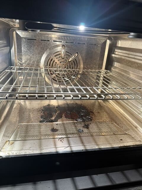

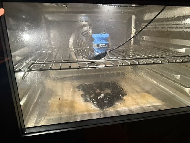

Gisteren voor het eerst de cleaning functie gebruikt van de X BO nadat ik hem (een beetje bewust) had "overcrowd". Not bad.
