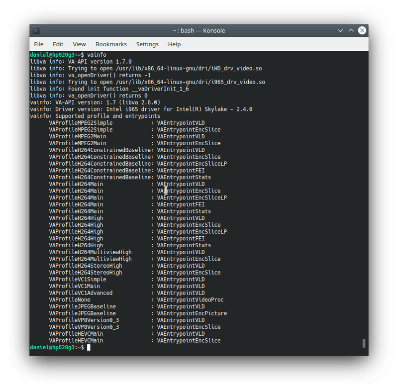

Soms zeggen plaatjes meer dan heel veel tekst:
Het systeem (distro maakt niet zo veel uit nu):
Afbeeldingslocatie: https://tweakers.net/i/41k1sz4fOUAqKMDoiq0YTZTVh6Q=/800x/filters:strip_exif()/f/image/PMIGNTGQrkTAzPYBXIOjHImy.png?f=fotoalbum_large
En de vainfo:
Afbeeldingslocatie: https://tweakers.net/i/zGgzb-NZvkGgJnKuNJSOduwTLx4=/800x/filters:strip_exif()/f/image/ND05kr8NdXXxtBfYrqrI9chH.png?f=fotoalbum_large
Dan htop als er een video speelt met vaapi ingeschakeld:
Afbeeldingslocatie: https://tweakers.net/i/UQMD7jZxGsRlKGSECrDoKufu-U4=/800x/filters:strip_exif()/f/image/kUMoJRbs4fUGNJSz5FSHrVbj.png?f=fotoalbum_large

Als ik vainfo doe dan krijg ik dit:
libva info: VA-API version 1.1.0
libva info: va_getDriverName() returns 0
libva info: Trying to open /usr/lib/x86_64-linux-gnu/dri/i965_drv_video.so
libva info: va_openDriver() returns -1
vaInitialize failed with error code -1 (unknown libva error),exit
Met en zonder vaapi. Ik had ook nog layers.acceleration.force-enabled op true geprobeerd, maar dan heel vaak 100% en fan steeds aan en uit. Heb ik dus uitgezet. Ik merk toch geen verschil.

Niet echt. Firefox werkt prima zoals ik het heb ingesteld nu ;)

Daantje20 schreef op woensdag 7 oktober 2020 @ 12:37:
Alleen is tekst wel doorzoekbaar en plaatjes niet. Het is allemaal tekst (buiten htop dan), dus tekst was makkelijker geweest - en bruikbaarder voor anderen met een gelijkaardig probleem.
Maar leuk dat het opgelost is (y)
