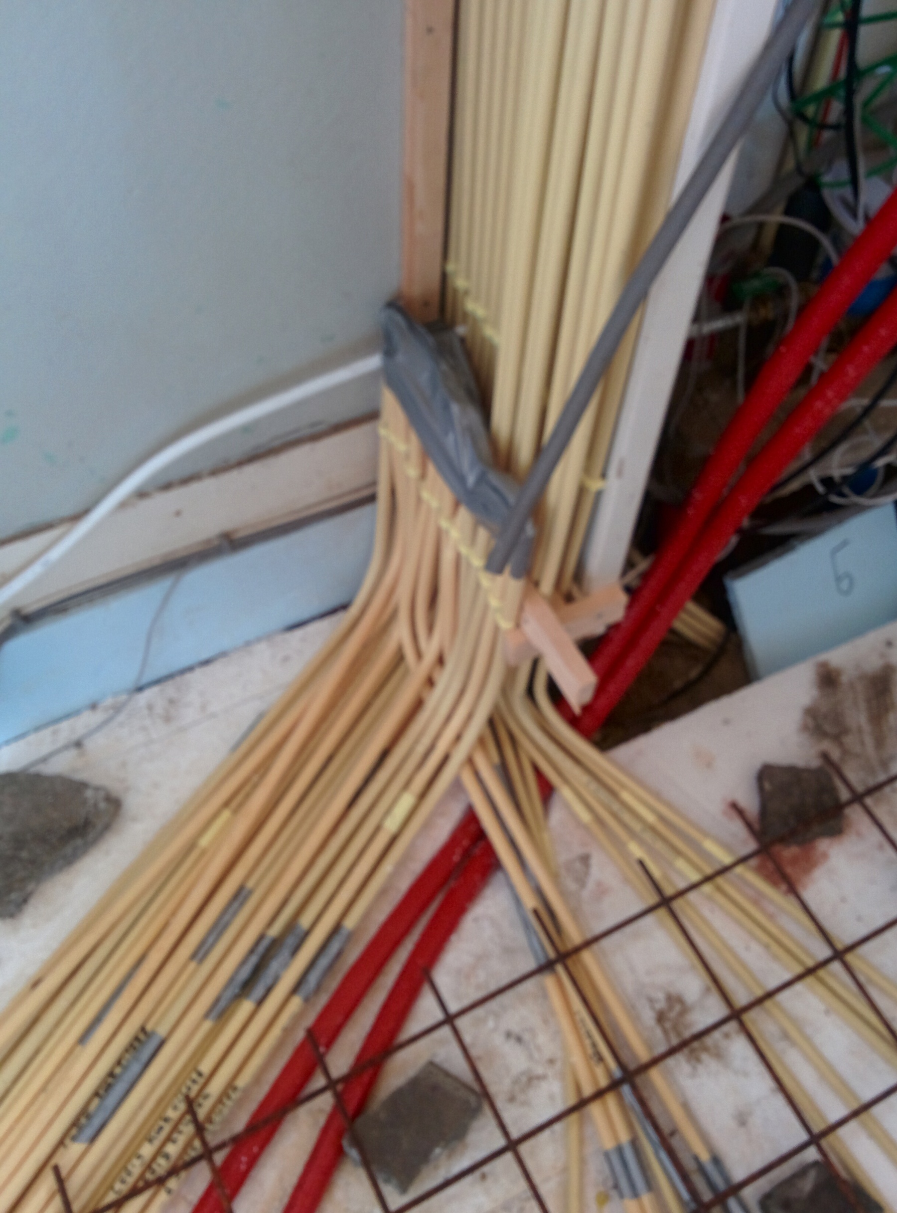

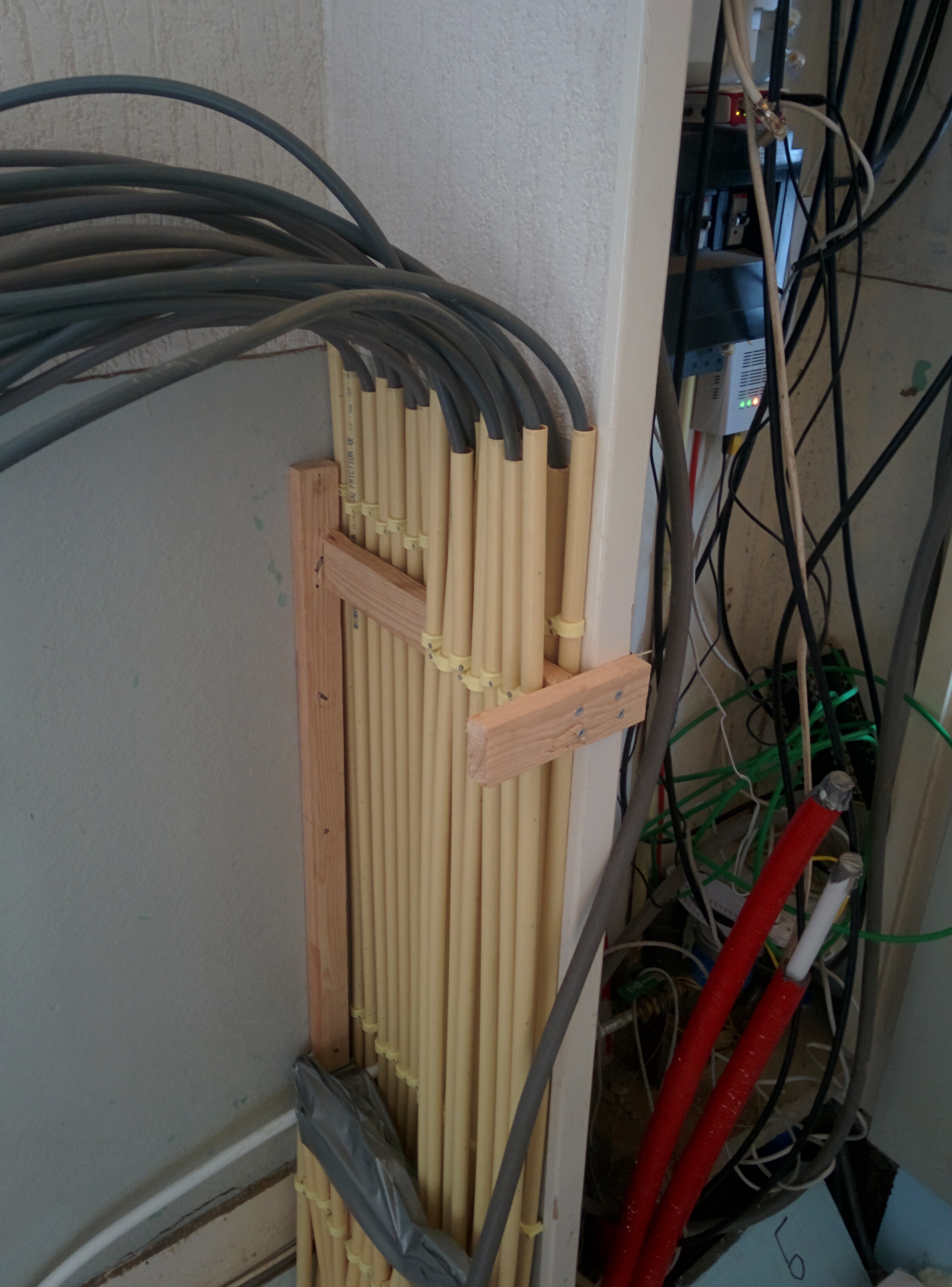

Heb net deze thread gevonden. Ben een Loxone gebruiker. Heb een aantal leuke dingen aan mijn Loxone systeem gekoppeld:Ben erg tevreden met mijn Loxone installatie. Met de weerstation data worden zonneschermen automatisch binnengehaald bij regen of harde wind. Ik heb Klemko Lumiko COB led verlichting die met MeanWell constant current voedingen (LCM-40) met een 0-10v dimmer ingang gestuurd worden door de analoge outputs van de Miniserver. Mooi licht, betaalbare oplossing.
Hoewel ik veel zelf doe (en ook het ontwerp zelf gemaakt heb) heb ik bedrading en het installatie paneel laten installeren door een officiële Loxone installateur. Zodat het systeem door een derde onderhouden kan worden als ik er niet ben en er iets fout gaat (eis van mijn vrouw) en zodat als ik het huis verkoop, de installatie ook voor de nieuwe eigenaar waarde toevoegt.
Peter
[ Voor 37% gewijzigd door pveatx op 18-04-2017 15:08 . Reden: Formattering en verdere info ]

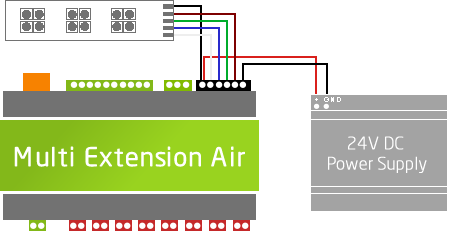

Ik heb zelf ook wel goede ervaring met de Chinese DMX302 dimmer en 230V dimbare Philips led-lampen van de Albert Heijn. Ik kan ze sterk genoeg dimmen en ze flikkeren niet. Bij langzame fades gaat het faden wel een beetje getrapt. De DMX302 dimt de lampen beter dan een Qubino z-wave dimmer.
De DMX302 kan op een din-rail gemonteerd worden (je hebt wel de DMX Extension nodig). Finder maakt ook 0-10V dimmers die op een din-rail gemonteerd kunnen worden.
