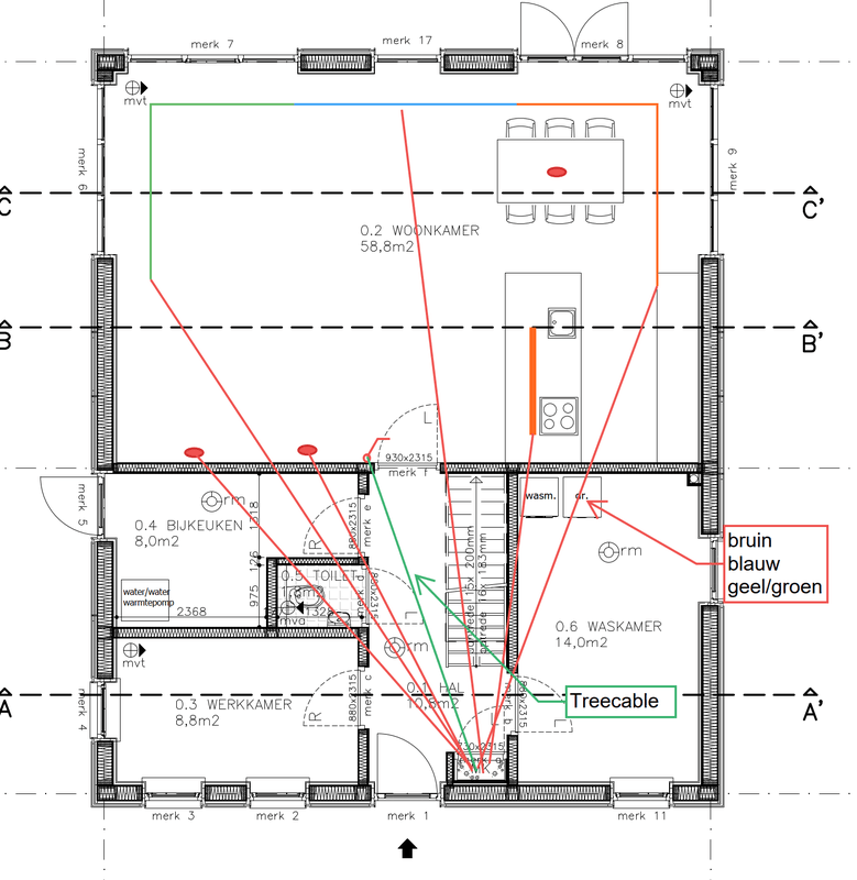

Ik wil een 'standaard' 4x 0,8mm2 masieve signaal kabel gebruiken voor het tree / 24v DC signaal naar aanwezigheids sensor en touch schakelaar.
Mag ik deze samen met 3x 2,5mm2 VD kabels (230V AC) in 1 19mm / 3/4 buis stoppen?
ik begrijp dat het bij 16mm niet mag. Hoor verschillende verhalen over 19mm
Vanuit mijn zoekactie kwam ik vooral op een nee uit. Het mengen van 24v bij 230v draden mag niet. Bij een kabel zou het mogen maar dat zal niet passen. DALI mag dan weer wel maar moet ook behandeld worden als netspanning.
Ik zit ook met een tekort aan leidingen vanuit ons project en zal een 24v inbouw voeding toepassen met Air producten. Dan heb je draadloos maar in ieder geval geen geklooi met batterijen.

brammh schreef op dinsdag 7 november 2023 @ 22:16:
Let op het onderscheid tussen draden (enkel geïsoleerd) en (dubbel geïsoleerde) kabels. Dat is key.
Ja, twee verschillende kabels mogen door één buis. (Mits de isolatie van elk daarvoor voldoende dik is, wat doorgaans wel het geval is.) Zo kun je ook meerdere 230V groepen via verschillende kabels door één flink dikke buis leggen (bijvoorbeeld van woning naar garage je 'gewone groep' en je laadpaal). Maar dan past wat je beschrijft niet door 19 mm..
230V draad, zoals VD draad, mag niet gecombineerd worden in een buis met laag voltage draden. Wat je vermoedelijk bedoelt mag dus niet. (Je kunt aanvoeren dat die andere draden wel dubbel geïsoleerd zijn in een kabel, en wellicht geeft dat qua regelgeving een optie, maar dan niet met een standaard draad. Die isolatie van die andere draad zou dan dik genoeg moeten zijn de voor de gemaakte combinatie met 230V draden ernaast en dat is allerminst standaard. (Vermoedelijk heel niet leverbaar en anders als nog te dik.))
-- Ik loop hier ook hard tegenaan => DALI.

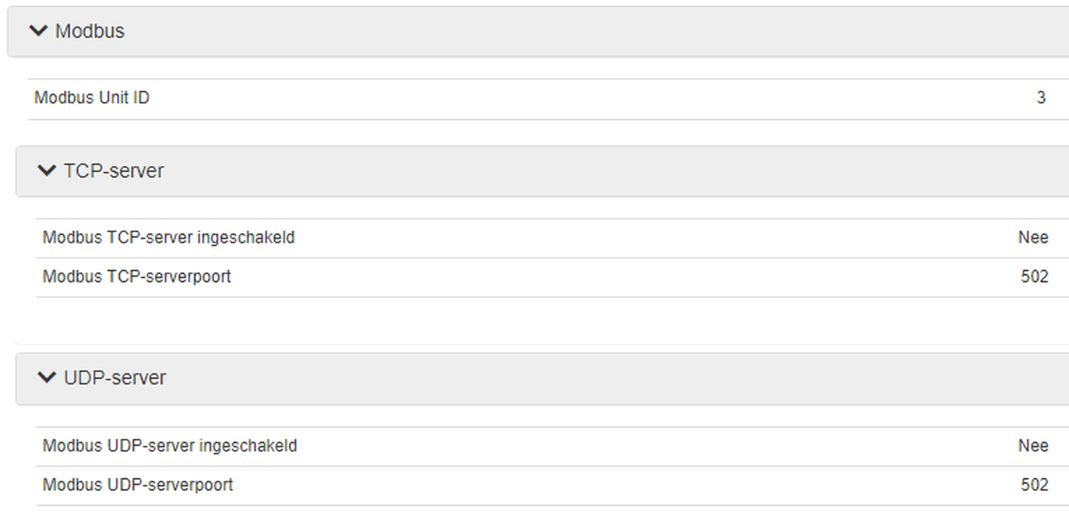

We hebben vandaag extra zonnepanelen laten leggen met een extra omvormer. Nu wil ik graag beide omvormers (SMA Tripower) uitlezen met Loxone. Hiervoor moet ik echter de installateur contacteren aangezien ik het wachtwoord niet heb.
Op de webpagina zie ik zowel Modbus TCP als Modbus UDP staan. Is het voldoende dat Modbus TCP geactiveerd wordt? Zijn er eventueel nog andere instellingen aangepast moeten worden door de installateur?
Afbeeldingslocatie: https://tweakers.net/i/g0ilMAkec6WYPe103rXlXvf1U24=/full-fit-in/4000x4000/filters:no_upscale():fill(white):strip_exif()/f/image/vDw9QITczDghi5qfW42eEvcb.png?f=user_large
*Lijkt* mij wel. Modbus UDP ben ik nog niet tegen gekomen. Vraag me af hoe gebruikelijk (of custom) dat is en of Loxone het ondersteunt. Met Modbus TCP babbelt mijn miniserver met mijn (Solaredge) omvormer.

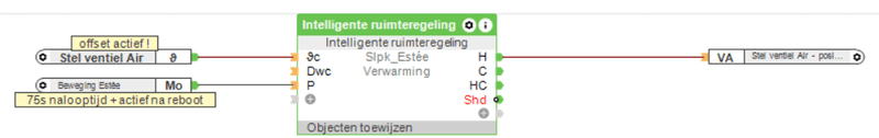

Is er iemand die de intelligente ruimteregeling gecombineerd heeft met een L/W warmtepomp? Ik wil het liefst geen aparte thermostaat in de ruimte ophangen en gewoon de Loxone touch hiervoor gebruiken, maar vraag me af of dan de intelligente ruimteregeling de beste optie is of dat wat meer handwerk handig is.
  • HammieDuDe
  • Laatst online: 28-10 14:18
ThePsycho schreef op woensdag 15 november 2023 @ 10:53:
Ik, ik stuur mijn Ecodan volledig via Loxone. Heb in elke ruimte / vertrek een Touch Tree hangen en dus toegang tot individuele temperaturen per vertrek. Op basis daar van stuur ik warmtevraag en/of ventielen aan/uit naar de vertrekken.
Dit is in theorie, in praktijk gebruik ik puur de intelligente temperatuurregeling op mijn "Keuken" vertrek voor het aansturen van de warmtevraag in huis, dit lijkt voldoende te zijn en in mijn geval het mooiste resultaat qua COP en lange runs te zorgen. Waarbij bij koelbedrijf alle groepen open gaan behalve badkamer en bij verwarmingsbedrijf alle groepen open gaan behalve alle slaapvertrekken.
Oftewel, alles is mogelijk en ik heb het helemaal geprogrammeerd staan, maar heb het helemaal "gesloopt" om zo efficiënt mogelijk met de WP te kunnen werken. Aanvoertemperatuur had ik in eerste instantie ook met een curve ingesteld staan maar ook dit zorgde voor onregelmatige runs van de warmtepomp, dus ook die heb ik nu vastgezet

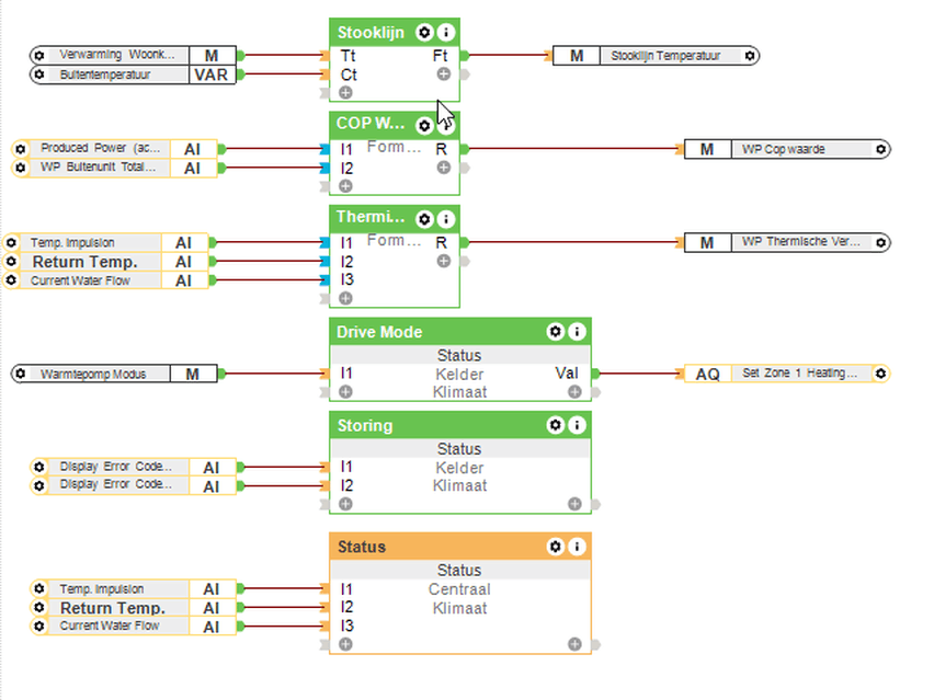

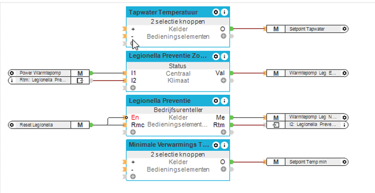

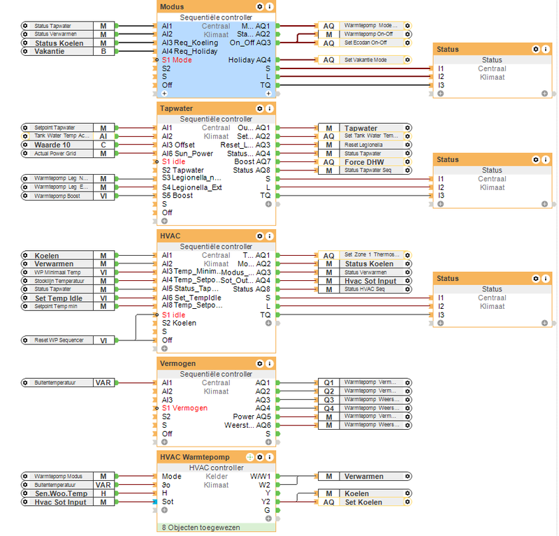

  • K!K
  • Laatst online: 26-10 21:50
K!K
Ik stuur het aan zoals hieronder afgebeeld.
De sequentie blokken bevatten meerdere sequenties dus het is wat veel om alles als tekst te posten maar mocht er interesse zijn wil ik bepaalde stukken wel delen.
Afbeeldingslocatie: https://tweakers.net/i/fWe4h-WMsssUGMENZp2UHfvSTTY=/800x/filters:strip_exif()/f/image/wUXW1BKf0kf5NCEhLdy8rPWT.png?f=fotoalbum_large
Afbeeldingslocatie: https://tweakers.net/i/i2OoxE0yCIF1P_RhCgWY2GVN8kI=/full-fit-in/4000x4000/filters:no_upscale():fill(white):strip_exif()/f/image/LuE5jfgHTmmZXOeIvMdrKKC5.png?f=user_large
Afbeeldingslocatie: https://tweakers.net/i/X9cila8jnvbPyWlPgTfPRnAwZf8=/full-fit-in/4000x4000/filters:no_upscale():fill(white):strip_exif()/f/image/vEegrDD6kx53m7E9tKVPV2ZI.png?f=user_large
Stooklijn wordt alleen gebruikt boven de minimale temperatuur die momenteel voor onze woning bepaald is (27 Graden). Mocht de buiten temperatuur goed zakken en de stooklijn boven de 27 Graden uitkomen wordt deze stooklijn temperatuur gebruikt. Mocht deze onder de 27 blijven dan wordt er 27 ( dus een soort van vaste TA gebruikt).
Mijn Ecodan staat op vast TA ingesteld maar deze TA beïnvloed ik vanuit Loxone, met een hele rustige regeling. Dit gaat om tiende per uur.

  • ThePsycho
  • Laatst online: 21:28
ThePsycho
Biertje?
Disclaimer: dit is allemaal voorbereiding voor een huis wat nog gebouwd wordt. Nog geen idee of dit lekker werkt.
Ik laat hier Loxone niets bepalen over stooklijnen o.i.d. omdat ik vanuit het L/W warmtepomp en ecodan topic het idee krijg dat met de hoeveelheid afgifte een vaste lage Ta een heel goed resultaat zou moeten geven. Voorlopig laat ik die temperatuurinstellingen even buiten Loxone aangezien dit in principe na een proefperiode niet meer aangepast hoeft te worden. Waar ik nog wel over nadenk is de temperatuur van koelen aanpassen op basis van het dauwpunt.
Afbeeldingslocatie: https://tweakers.net/i/6u1XZdYp7aJGwW8c_P0OGsO3Eb4=/800x/filters:strip_exif()/f/image/W7IOGrz7kupqIQL7NDTRHlxX.png?f=fotoalbum_large
In dit plaatje zijn alleen de eerste 2 blokken daadwerkelijk logica die iets met de warmtepomp doen, de rest is vooral statusblokken die zichtbaar zijn in de app. In principe wordt Loxone voor de warmtepomp een veredelde thermostaat die zelf schakelt tussen verwarmen en koelen.
Ik vermoed dat er nog wel wat finetuning nodig is met de instellingen van het ruimteregeling en klimaatcontroller blok om te zorgen dat hij lekker loopt. Mocht dit blok te slim doen ga ik die vervangen door een simpel hysterese blok.

K!K schreef op donderdag 16 november 2023 @ 08:50:
Ben benieuwd wat jullie gemaakt hebben.
holy moly! Je hebt gewoon de hele logica van een CV/Warmtepomp nagebouwd!

  • K!K
K!K
ThePsycho schreef op donderdag 16 november 2023 @ 09:10:
Ik weet niet of je ook radiator knoppen van loxone of een ander merk gebruikt die via Loxone gestuurd worden.
Maar mij is opgevallen als je dit geheel van de Loxone HVAC of andere klimaat blokken laat afhangen dat het mij niet lukt om een lange run te draaien. Dit omdat de ene naar de andere ruimte open of dicht gaat en de blokken dan weer wel of weer niet boven het minimale vermogen zitten ( SoC ) uit mijn hoofd.
Dit zorgde er bij mij voor dat alles heel onstabiel was.
Hiervoor heb ik de sequentie blokken er tussen gemaakt om dit te kunnen afvlakken en de warmte pomp bij weinig vraag nog een aantal minuten te kunnen laten doordraaien en na afronden van een cyclus deze dan ook bijvoorbeeld 4 uur uit te laten voor een nieuwe run gestart wordt.

Hier heb ik ook wat problemen mee gehad. Na veel email verkeer tussen mij en Brink ben ik uiteindelijk gewoon register 8002 (analoge setpoint) gaan schrijven. Je kunt in loxone dan wat logica maken met een selection switch oid om zo een schakelaar stand om te zetten naar een gevraadge lucht volume stroom. Of je pakt een dimmer block en die kun je instellen tussen je minimale en maximale volume stroom
  • StijnV87
  • Registratie: November 2023
  • Laatst online: 28-10 10:29
JHe schreef op zondag 19 november 2023 @ 14:01:
Had ik ook al geprobeerd, echter lukt het me niet om register 8000 op 2 te krijgen en neemt hij dus ook niets aan op register 8002. Ik ga er van uit dat ik gewoon de waarde 2 moet sturen naar het inputregister en dat deze dit zou moeten aannemen?
Onder het motto beter goed gepikt, dan slecht verzonnen, mogelijk van me screenshot te bezorgen van je config?

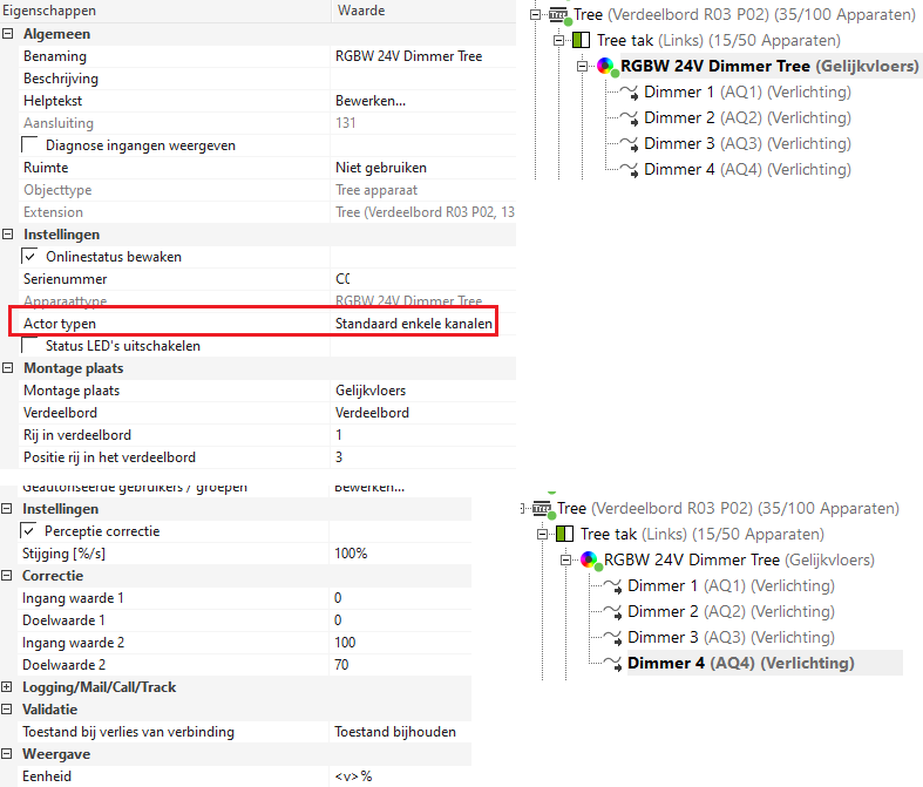

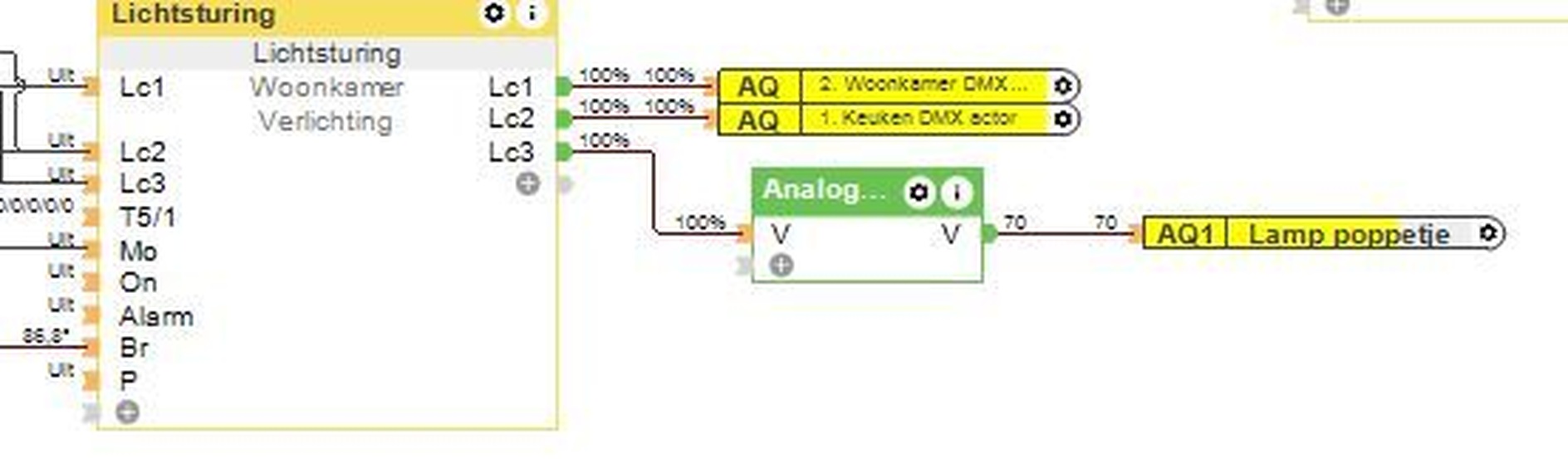

Ik ben nu al even aan het stoeien met de lichtsturing, maar ik kom er even niet uit. Dit moet toch echt heel simpel zijn maar ik kan het niet vinden. Ik heb een nieuwe lamp wat een dimmer air is. Nu wil ik dat deze lamp netjes mee dimt met de gewone lampen, echter dat deze bij 70% stopt.
Ik gebruik geen stemmingen en eigenlijk alleen maar aan, uit of handmatig aanpassen. Met de analoge min-max begrenzer kom ik in de buurt maar dan is de waarde 70 en niet 70% en kan de dimmer er niets mee. Als ik er een nieuw lichtsturings block tussen doen geeft dat ook niet het gewenste resultaat. Kan iemand mij in de goede richting helpen?
Afbeeldingslocatie: https://tweakers.net/i/Q7mavyUak9547SV1qavCivXTcK4=/full-fit-in/4920x3264/filters:max_bytes(3145728):no_upscale():strip_icc():fill(white):strip_exif()/f/image/bQ8E4I8A9HxQgRCBpG1mfXNQ.jpg?f=user_large
  • querex
  • Registratie: Oktober 2008
  • Laatst online: 23-10 10:15
Smart actuator op de dimmer uitschakelen, daarna kan je een uitgang correctie doen

Ik heb het per eenvoudige slaapkamer zo:
Afbeeldingslocatie: https://tweakers.net/i/vZMUimkem5S22Ajnpiej0f-vp-M=/800x/filters:strip_exif()/f/image/HTtj5pLVSl6TIaX4Awd08hLM.png?f=fotoalbum_large
In de badkamer zit er meer logica rond.

Vraagje: Mijn nieuwe LED strip werkt prima via de smart actuator in Loxone, ik kan via de app mooie kleurtjes instellen.
Maar hoe pak ik het nou aan als ik via de logica een bepaalde kleur kort wil laten knipperen? Bijvoorbeeld drie keer rood knipperen als het alarm aangaat? Hoe hebben jullie dat ingesteld?
Niks
  • ThePsycho
ThePsycho
Biertje?
minitrue schreef op donderdag 28 december 2023 @ 22:34:
Ik heb hier net even een simpel probeerseltje gedaan om te kijken of de logica werkt:
Afbeeldingslocatie: https://tweakers.net/i/BA-tmNqEh3Hxg7sKqTOgbZefLCE=/800x/filters:strip_exif()/f/image/IgPDfReKvpP2jLa9PqZJjSya.png?f=fotoalbum_large
De uitschakelvertraging is hoe lang je het alarm wil laten knipperen, in mijn voorbeeld heb ik 6 seconden gedaan. De impulsgever gaat hier 1 seconde aan, 1 seconde uit, etc.
Daarna zorgt de flankendetectie dat er bij aan en bij uit een puls naar de specifieke stemming gestuurd wordt. Deze is als volgt ingesteld:
Afbeeldingslocatie: https://tweakers.net/i/1kTI9fnMZO5yv2HrwudCauMOTLc=/full-fit-in/4000x4000/filters:no_upscale():fill(white):strip_exif()/f/image/VQK1PqsU62J1sbLYBKhQit4j.png?f=user_large
Hierdoor mengt hij als het goed is de stemming elke keer in en uit, waardoor de rest van de lichtkringen niet beinvloed worden. (je laat bij de alarmstemming dus alle andere lichten uit)
p.s: let op dat de input van de impulsgever rood is, dit is hetzelfde als een 'not' blok tussenvoegen.

ThePsycho schreef op vrijdag 29 december 2023 @ 11:03:
Opzich een prima oplossing!
Echter waarom niet de alarm ingang gebruiken met daarbij de alarm lichtscene en deze laten inmengen in de active scene?
Momenteel geen mogelijkheid om screenshots te plaatsen maar op de Loxone site staan hier ook wel vergelijkbare voorbeelden van dacht ik mij te herinneren.

K!K schreef op vrijdag 29 december 2023 @ 15:11:
Omdat hierbij (van wat ik in de documentatie lees) alle outputs gaan knipperen. Dus als de ledstrip in dezelfde Lico zit als de andere lampen in de woonkamer is dat een heel ander effect.

ThePsycho schreef op vrijdag 29 december 2023 @ 16:27:
Mocht ik straks tijd hebben zal ik eens kijken dacht dat je daar een keuze in had. Maar anders moet je inderdaad de door jou uitgedachte oplossing toepassen.

K!K schreef op vrijdag 29 december 2023 @ 17:46:
Het lijkt er op dat je kan kiezen maar dat is wel de stemming die gekoppeld is aan de 'aan' input (stemming ID 99). Dus deze kan je dan niet meer apart gebruiken.
Overigens kan je wel de 'buzzer' stemming helemaal apart bepalen.
FYI:
Je kan een mood input als ‘presence’ configureren waardoor die mood alleen ingemixed wordt wanneer de input hoog is. Je kan de logica voor het knipperen dan iets eenvoudiger maken en helemaal buiten het lichtblok houden.

JackBol schreef op vrijdag 29 december 2023 @ 18:30:
FYI:
Je hebt gelijk, ik heb dit letterlijk vandaag nog gedaan in mijn eigen project... 7(8)7

ThePsycho schreef op vrijdag 29 december 2023 @ 19:14:
Dank voor het wijzen van de weg, maar het gaat dus inderdaad via het inmixen van een mood. Er is geen manier om direct een kleur naar de ledstrip te sturen, buiten het verlichtingsblok om. Maar hier kan ik prima mee werken.

Zijn er hier mensen die een 1-fase spanningrail hebben en die opgenomen is bij de miniserver voor lichtsturing?
Ik ben hiermee bezig maar loop tegen de 230v koppeling aan en de standaard schakelaar.
Hoe haal ik de schakelaar eruit, bij voorkeur zodat de schakeling helemaal in het systeem zit.

Rob-T6 schreef op vrijdag 2 februari 2024 @ 05:40:
Gezien wij geen Tree hebben kunnen toepassen zijn wij voor de Dimmer Nano Air gegaan die in de inbouwdoos kan waar de schakelaar eerst zat. Of hier dan een spanningsrail of een hanglamp achter zit maakt overigens verder niet uit.
Ik heb ze nog niet in huis geïnstalleerd maar wel in een testsetup met inbouwdoos en rail er aan gekoppeld.

@Lt-Crash
Ik zoek/zocht een manier om 5 stuks rail apart aan te gaan sturen, in plaats van vanuit een dubbele schakelaar.
De bedrading van de spanningrails is de standaard 230V blauw/bruin/aarde en deze zijn wel naar de meterkast bedraad.
Ik heb nu vanuit de meterkast ook een treekabel naar de doos van de schakelaar lopen, en ik hoop dat ik daarmee via inderdaad een Dimmer Extension kan regelen met de Touch Tree knop
Ik had iemand die mij adviseerde hierin, maar deze is van de aardbodem verdwenen nu we naar definitieve realisatie gaan.... :|

Rob-T6 schreef op vrijdag 2 februari 2024 @ 08:59:
@Lt-Crash
Aaah, voor dit soort complexere verlichtingsvraagstukken hebben wij Dali gekozen. Lekker makkelijk twee draadjes naar een locatie trekken en je kan lokaal weer doen wat je wilt.
Denk er goed over na of je lokaal wel een dimmer extention kwijt kan, want die werkt op Link en niet op Tree. Of je moet toch kiezen voor nano dimmer air.

hmm.. Dali heb ik met name van gehoord, maar de aansturing daarvan kan ik helemaal niet uitknobbelen.
Ik ben vanuit huis bouwkundig, en ken de basis wel. Maar het exact verder uitwerking met dat soort componenten is weer even boven mijn pet. Of weet je een spoedcursus online voor dit soort dingen?

  • Gwaihir
@Lt-Crash
Wellicht snap ik je nog niet, maar..
Als je in een doos een schakelaar heb die je niet meer wilt op een rechtstreeks kabel naar de meterkast, kun je die vervangen door een kroonsteentje en de regeling (dimmen) verderop doen.
Als je in een doos een tree kabel hebt, kun je er een Loxone tree schakelaar in doen.
Waar het spaakt loopt, zo te horen, is dat het dezelfde doos is, waarin je niet met 24V en 230V tegelijk hoort te spelen. Als het dan toch een Loxone knop wordt, dan is een air-for-nano je voor de hand liggende uitweg (en haal je de tree kabel snel weer weg).
Alternatief, als die 230V echt alleen langs komt en je buizen ruim genoeg zijn: een doorlopende 230V kabel gebruiken, i.p.v. de losse draden, dubbelgeïsoleerd dus. Laat je die dubbele isolatie in de doos netjes in stand (kabel loopt er dus alleen doorheen), dan mag je de doos zelf gewoon voor een tree schakelaar benutten.

  • Rob-T6
  • Laatst online: 21:01
@Gwaihir
even quick n dirty
Afbeeldingslocatie: https://tweakers.net/i/0V6NyALKJulN6ak92TFDQPnW4Y4=/x800/filters:strip_exif()/f/image/HVfwKt07ZKDD0LNhpxedvY88.png?f=fotoalbum_large
Ik heb geen 230V voor de buis naar de schakelaar is de bedoeling.
Alleen de Treecable.

Rob-T6 schreef op vrijdag 2 februari 2024 @ 12:47:
@Gwaihir
even quick n dirty
Oohh, dan had ik je verkeerd begrepen. Dit is zo simpel als een tree touch in de inbouwdoos en een dimmer extension in de meterkast waar de rail direct op aangesloten zit.
  • Rob-T6
Dank voor de bevestiging.
Ik zat idd. op dat spoor, maar liep tegen twijfel aan in verband met de rail, en meerdere armaturen op de rail.
Maar dat is als ik het goed lees te doen met meerdere lampen tot 210 watt, en aangezien het led is, is dat een hoop.

  • -SimJoc-
Hebt iemand toevallig een mooi voorbeeld voor een stukje Loxone config voor als de deuren te lang open blijven staan?
Ik ben daar nu een beetje mee aan het stoeien, maar krijg nog niet echt het gewenste resultaat..

-SimJoc- schreef op vrijdag 2 februari 2024 @ 18:30:
Een inschakelvertraging zou genoeg moeten zijn!
Afbeeldingslocatie: https://tweakers.net/i/L9lu6FbweEEXLQMS7rvXkmNYM4g=/full-fit-in/4000x4000/filters:no_upscale():fill(white):strip_exif()/f/image/MkIouBq1jwoIzAV32YmEfWiu.png?f=user_large
Deze gaat niet meer aan als het signaal wegvalt in de tussentijd.
