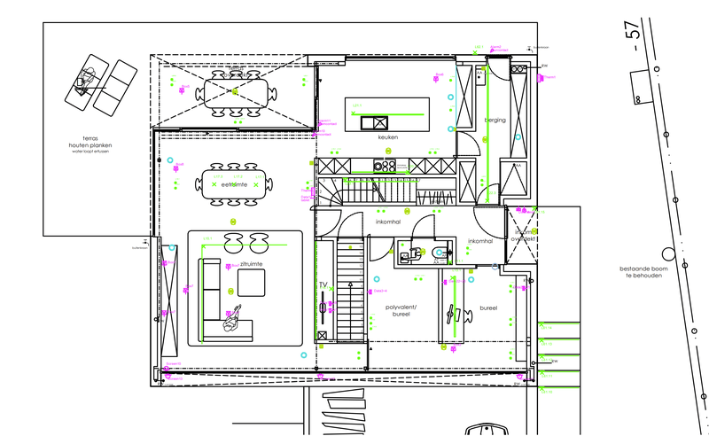

Zo. De domotica tekeningen voor mijn (180m2) nieuwbouwhuis zijn definitief. Alles bij elkaar €9000 extra kosten tbv de E-installateur 😳
En wat heb je dan? Licht? Anders nog iets? En bedoel je dan totaal (dus Loxone en wat de 'gewone' installateur meer / anders doet), of..?

Gwaihir schreef op dinsdag 16 maart 2021 @ 18:14:
Alle licht op BG en 1e (44 lichtpunten) Alle ruimte temperatuur individueel (wp en airco) wtw sturing, beveiliging, nfc, audio, gordijnen, screens.
9k voor alle pvc leidingen, kabels etc. 18k voor de Loxone hardware & Installatiewerkzaamheden.

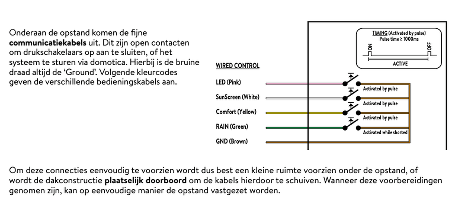

Ik heb inmiddels een Skylux iWindow3 in de garage liggen wachtend op installatie op het dak van mijn woning.
Deze heeft een kabel waarbij je een puls kunt geven op de verschillende aders om functionaliteit aan te sturen.
Afbeeldingslocatie: https://tweakers.net/i/WVOr4S9fQUpzXZkl9GHfzxFlIXA=/full-fit-in/4000x4000/filters:no_upscale():fill(white):strip_exif()/f/image/9JBW5T1QZ9PT7kC4l2YzWwZq.png?f=user_large
Het is dus nog niet gemonteerd en getest, maar zal vast makkelijk te sturen zijn via de digitale uitgangen van een extensie of tree ding.

Afgelopen week is de E-installateur flink bezig geweest! Je kan wel zien waar de domotica kast komt te staan :)
Afbeeldingslocatie: https://tweakers.net/i/RkUkMaKanHOiOZBDu5U2awYZ2Ag=/800x/filters:strip_icc():strip_exif()/f/image/ApsKPoclzj25YCCxbaLbl3oO.jpg?f=fotoalbum_large

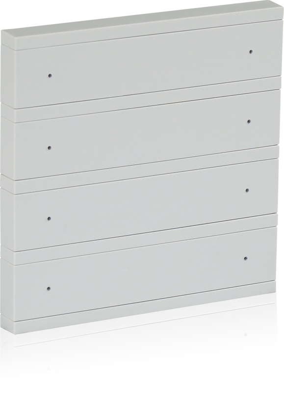

Voorbeeld: ik heb een 4x2 KNX-drukknop van dit type: Afbeeldingslocatie: https://tweakers.net/i/3fuIG5pUIMX3OXvWMAmJbfAMLC0=/x800/filters:strip_icc():strip_exif()/f/image/kMNuTGwPKx94vpfPeWhOebpU.jpg?f=fotoalbum_large
De bovenste twee knoppen bedienen KNX-dimmers (EAE UD105), de onderste twee knoppen moeten de Loxone RGBW-dimmers bedienen, op dezelfde wijze met ongeveer hetzelfde gedrag als de bovenste.

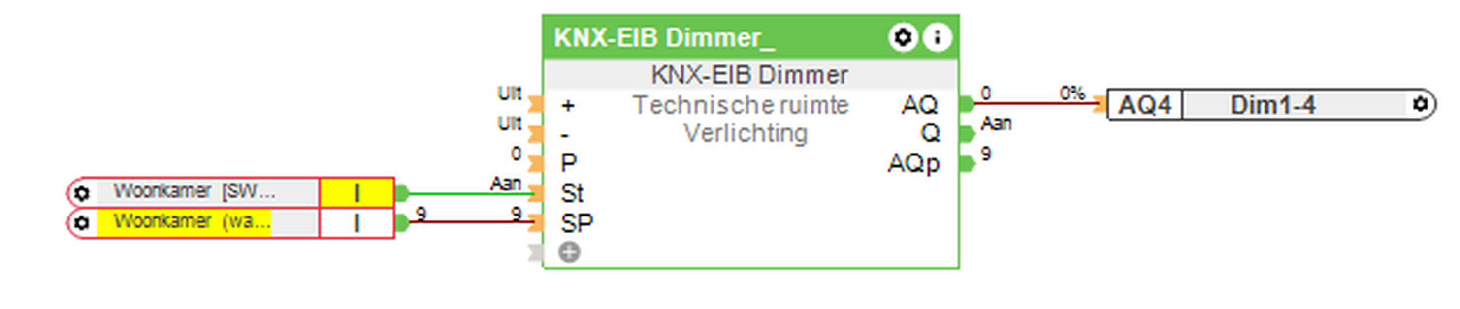

Afbeeldingslocatie: https://tweakers.net/i/Hpqe0L7QRHZOReyfrxp1vmbfrzo=/full-fit-in/4000x4000/filters:no_upscale():fill(white):strip_exif()/f/image/RzpKqt80X987KivX0hPLyNNF.png?f=user_large
Dit is wat ik geprobeerd heb met die KNX/EIB dimmer. Maar welke uitgang ik ook aan de RGBW-Tree dimmer knoop, aan/uitschakelen of dimmen, dat werkt niet.

heb je de KNX monitor in loxone bekeken? vaak is het datatype (DPT) niet goed... foutzoeken op basis van de huidige info is niet echt mogelijk.
  • geiz
  • Laatst online: 28-01-2022
Nee, dat is het helaas niet.
Mijn uitdaging is om het pulse-druk systeem van Loxone zover te krijgen dat ik dit betrouwbaar met een dedicated -aan- of -uit- commando en een -dim op- en -dim neer- commando aangestuurd te krijgen.
Uit de KNX-knop komt op het ene adres AAN/UIT en op het andere adres een waarde voor UP/DOWN (en zo lang je de knop ingedrukt houdt blijft dit bericht herhalen).

ik heb toevallig het paasweekend gebruikt om mijn KNX knoppen te visualiseren in loxone. Je moet om te beginnen de juiste instellingen in ETS maken voor je schakelaar, KNX groepen en je actor. Je moet in KNX de groepen koppelen voor het aansturen van de actor, en ook voor de terugmelding vanuit de actor. Deze moeten ook van het juiste type (EIS/DPT zijn). Ik ga er voor het gemak vanuit dat je dit voor elkaar hebt gekregen (voor de meeste KNX apparaten hoef je ze niet allemaal in te vullen, maar om het goed met loxone te laten werken heb je 5 KNX groepen per dimkanaal nodig).
Vervolgens moet je in de KNX dimmer in loxone 2 sensoren en 3 actoren koppelen. voor elke ingang/uitgang moet je het juiste type KNX groep koppelen.... dus voor de ingangen:
St=EIS1/DPT1
SP=EIS6/DPT5
AQ = EIS2/DPT3
Q= EIS1/DPT1
AQp = EIS6/DPT5
het is een aardige klus (afhankelijk hoeveel dimmers je hebt), maar zo klopte het bij mij.
Ik heb ook overal de remanentie aangezet waar mogelijk, Geen antwoord verzenden aangezet en de retry uitgezet... Anders is loxone de KNX bus onnodig aan het overloaden met berichten.
Ik kan nu even niet zo snel een screenshot sturen, maar hopelijk helpt dit al.

Voor onze nieuwbouw hebben we gekozen voor Loxone als domotica oplossing. Momenteel ben ik aan het kijken voor de optimale plaatsing van de sensoren en de drukknoppen. Ik ben op zoek naar advies hiervoor.
Een overzicht van het voorlopige plan van de sensoren is klaar en heb ik hieronder ff toegevoegd met enkele vragen bij naar jullie toe. Ik heb objecten zoals ventielen en verlichting op het plan hieronder laten staan zodat het duidelijk is hoe de uitlijning momenteel gebeurt.
Kleine duiding:
- Blauwe cirkels zijn ventilatieventielen
- Kleine groene cirkels zijn verlichtingspots
- De andere groene lijnen zijn LED strips
- De sensoren lijken op mosgroene ovalen met een kruis door
- De drukknoppen zijn de mosgroene vierkantjes
1. Kelder
- Drukknoppen (Touch) enkel in gang, bureel en technische ruimte (gewone drukknop hier)
- Sensoren in alle ruimtes, met uitzondering van de technische ruimte
=> Mogelijks komt er een schuifdeur om ruimtes van elkaar af te scheiden, vandaar nog sensoren per ruimte
Afbeeldingslocatie: https://tweakers.net/i/RM5Dmz0kQchGf-NQXkTXNMcVzD8=/800x/filters:strip_exif()/f/image/syzobIUUPkqX9HdHs7Ydph4C.png?f=fotoalbum_large
2. Eerste verdieping
- Drukknoppen (Touch) dichtbij elke deuropening, met uitzondering van toilet, berging en terras
=> Zouden jullie meer drukknoppen voorzien?
=> Lage muur tussen bureel en polyvalente ruimte, dus 1 sensor is voldoende
=> Is een sensor aan de overdekte inkom wel nuttig genoeg?
=> Zouden jullie de sensoren in de woonkamer ook zo plaatsen? Misschien wat meer ruimte tussen beide, en de meest zuidelijke sensor nog dichter naar het raam toe plaatsen.
Afbeeldingslocatie: https://tweakers.net/i/PsgYG0R9I_BHswfUXAknbdrKPgI=/800x/filters:strip_exif()/f/image/AjOxGvGBgfz0kyKA49TWSKe3.png?f=fotoalbum_large
3. Bovenste verdieping
- Logischerwijs: sensoren in elke ruimte
- Touch drukknoppen aan elke deur + aan het bed in onze slaapkamer
=> Zouden jullie aan beide zijden van het bed een touch voorzien?
=> In de andere kamers zou ik eerder een gewone drukknop aan de bedden voorzien om het licht te kunnen schakelen / dimmen. Wat denken jullie?
Afbeeldingslocatie: https://tweakers.net/i/5Sg74Jw0ebnQDHXW962WJJVgd5o=/800x/filters:strip_exif()/f/image/kbEIufF0e9zeAgt1FRpvrtAk.png?f=fotoalbum_large
Voor de drukknoppen van Loxone zelf zouden we dus de Touch Pure kiezen.
Loxone miniserver staat in de garage bij de andere zaken dicht bij energiebocht.
Momenteel trek ik de sensoren in tree, maar ik ga ook van de laatste sensor toch nog met een kabel terug naar de kast (niet aangesloten - als 'backup').
Indien er zaken hierboven zijn die jullie anders zouden aanpakken => shoot!

Ik heb vanaf iedere Touch een aparte kabel naar de schakelkast getrokken. Dan kun je nog overstappen op andere schakelaars mocht dat om welke reden dan ook nodig is.
In praktijk zijn schakelaars alleen nodig om bij te sturen. In de praktijk doe ik dit alleen in woonkamer, slaapkamers en werkkamer. In nieuwe installatie zou ik dus een stuk minder schakelaars installeren.

saeJ7Oxo schreef op woensdag 17 maart 2021 @ 12:14:
Bij ons wordt binnen enkele maanden een Skylux iWindow2 geplaatst. De integratie zou inderdaad vlot moeten kunnen.
Ik twijfel enkel of je ook een status kan opvragen of het raam open of dicht is. Maar mogelijk is dat niet erg omdat je steeds een puls kan geven om een dakraam dicht te doen, ongeacht het reeds dicht is.
Hou ons op de hoogte van je automatisatie hiervan! ;-)

Gertst schreef op vrijdag 16 april 2021 @ 09:31:
Dan moet je toch nog manueel de lichten in de keuken en eethoek uit doen of dimmen als je TV wil kijken? Dus enkel met presence sensoren werken is hier niet mogelijk?
Je kan een Mix gebruiken
Afbeeldingslocatie: https://tweakers.net/i/bKjSwzQh1D3Qswc1so6nkDNYkhM=/800x/filters:strip_exif()/f/image/oBHV8UPGHDYF27PClVQY4kex.png?f=fotoalbum_large
Afbeeldingslocatie: https://tweakers.net/i/qVaobhZwW-wp9XjSLNpr0vzQ2n8=/800x/filters:strip_exif()/f/image/wdF6t2EuMhY9DotujjtlMfRR.png?f=fotoalbum_large
Gewoon 1 sfeer kiezen die je enkel als Mix gebruikt en die niet deel is van je "T5 cyclus".
Die koppel je dan bijvoorbeeld enkel aan beweging in de keuken of aan de schakelaar in de keuken in ons geval.
Stel "TV kijken" is aan en ik druk op de knop in de keuken, dan komt daar bijvoorbeeld de sfeer "Koken" overheen. IS er beweging in de keuken dan komt er "Keuken Beweging" overheen.
Daarvoor dient die Mix dus. Als je die mee activeert wordt de hoogste waarde genomen.
Zo zijn de keukenkasten bij ons bijvoorbeeld 20% verlicht bij "TV kijken". Op het moment we Koken activeren, of er beweging is in de keuken gaan die meteen naar 80% (die 80 is ingesteld op die Mix sfeer"
[ Voor 9% gewijzigd door DinX op 16-04-2021 09:43 ]

  • saeJ7Oxo
  • Laatst online: 27-09 12:31
Gertst schreef op vrijdag 16 april 2021 @ 09:14:
Ik verwacht dat de installatie pas eind mei gaat gebeuren, maar inderdaad een goede opmerking. Wellicht bouw ik meteen een magneetcontact mee in.

  • Gertst
  • Registratie: Oktober 2017
  • Laatst online: 10-08 16:37
DinX schreef op vrijdag 16 april 2021 @ 09:40:
Bedankt voor de uitvoerige info, dat maakt het een stuk inzichtelijker!
Worden al die instellingen (bvb de hoogste dimwaarde nemen) automatisch door Loxone voorzien door eenvoudigweg "Mix" aan te zetten, of moet je nog zelf logische blokken toevoegen om dit mogelijk te maken? Ik zie onderaan in je schema bvb enkele blokken staan om de helderheid te gaan vergelijken. Of is dit voor iets anders?
Ik zie ook Hue staan in je schema's. Valt de integratie hiervan wat mee, zowel qua mogelijkheden als qua betrouwbaarheid?
