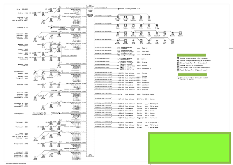

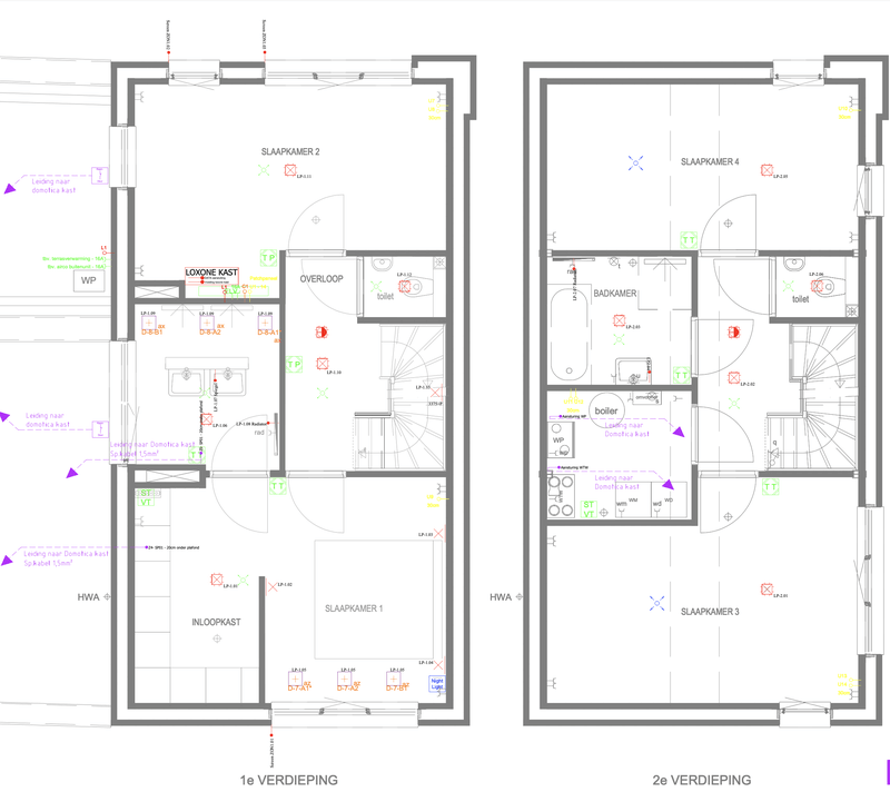

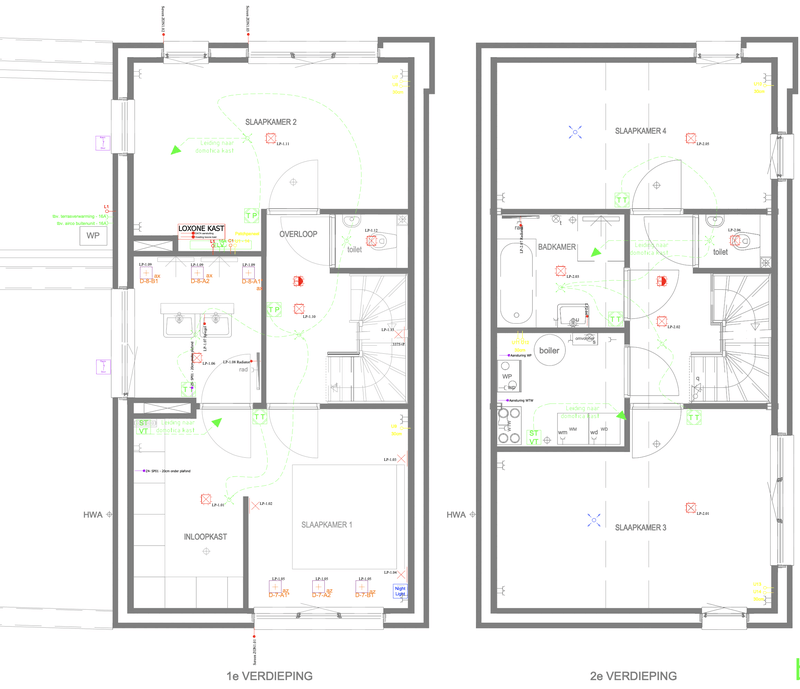

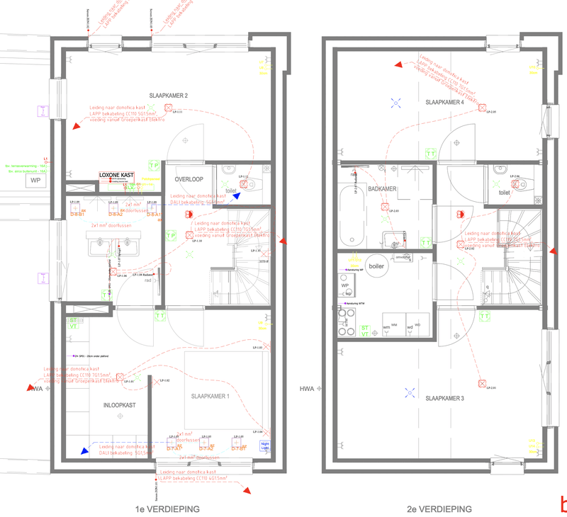

De tekeningen voor de Loxone in mijn nieuwbouwhuis zijn definitief!
Afbeeldingslocatie: https://tweakers.net/i/xgW4QeUGiWhj7TL4m8HGAR1G484=/800x/filters:strip_exif()/f/image/X2oZXUqEkAkhidYxBu8rKIZb.png?f=fotoalbum_large
Afbeeldingslocatie: https://tweakers.net/i/Jsvi6mbD8-Jq9eW7d42qB-DbLyg=/800x/filters:strip_exif()/f/image/EheELZhHOgrF3kfU4gJTrMgL.png?f=fotoalbum_large
Afbeeldingslocatie: https://tweakers.net/i/vGT3F81DjNgs0ASWH8HdO3fYGRg=/800x/filters:strip_exif()/f/image/ZYj9IsdDPDkWqmTOWLJPJZm8.png?f=fotoalbum_large
Afbeeldingslocatie: https://tweakers.net/i/leKs6PYMCPaBLQfnPMSHrGHhgD0=/800x/filters:strip_exif()/f/image/KsRwQfYytAsoKEamxAVS6F8j.png?f=fotoalbum_large
Afbeeldingslocatie: https://tweakers.net/i/wlFr5TxHqL4nSBz7T-uS4uEF638=/800x/filters:strip_exif()/f/image/0JgLK2xhijwCr65SdOxfHjJU.png?f=fotoalbum_large
Afbeeldingslocatie: https://tweakers.net/i/WhrY6T7PHPBgukPYNSsjku-_YWw=/800x/filters:strip_exif()/f/image/2a8QeJlVndHk3OVzkAsbD7a3.png?f=fotoalbum_large
  • AlbertHeym
  • Laatst online: 05-11-2024
JackBol schreef op maandag 15 februari 2021 @ 15:57:
Mag ik zo vrij zijn mijn ervaringen te delen, ik heb niet alle tekeningen nagelopen maar in elk geval dingen die ik belangrijk vond of waar ik nu tegenaan loop :):
- zo veel mogelijk voedingen van de lichtpunten en spots-lussen rechtstreeks vanuit Loxone MK
- via centraaldozen een of meer extra schakeldraden (liefst 1,5mm2, niet normale 1mm2) trekken naar stopcontacten (per paar WCD heb je dan bijvoorbeeld de linkse WCD geschakeld zitten op een Stemming), super handig om staande lampen, vensterlampen of de kerstboom op te schakelen)
- voldoende extra loze ruimte in de reguliere 230v MK om (ModBus) stroommeters bij te plaatsen om verbruik te meten maar vooral ook om processen op te triggeren (ALS kookplaat=aan DAN..., ALS wasmachine=uit DAN TTS(je partner laten omroepen))
- Tree kabel onder je bed, daarmee kun je een bewegingsmelder onder je bed monteren die het opstaan/lopen triggert, zonder dan ie bewegingen OP het bed waarneemt.
- klimaat sensors in de badkamer niet naast de schakelaar bij de deur, maar (schuin) boven de douche
- CO2 sensor in (master) slaapkamer en woonkamer.
- Loxone bewegingsmelders ruim rekenen met korter bereik dan dat ze opgeven. Is lullig als ie telkens te laat is
- Touch Surface is cool, zeker ergens toepassen in je keukenblad of achter de tegels in de douche. Tree dus in je keuken-eiland / achterwand. Extra UTP kabels in je keuken achterwand, garage, zolder, etc tbv sensoren.
- Elektrische gordijnen zijn cool, en de buis kun je combineren voor een raamcontactje, heb je gelijk het alarm erin zitten.
- De Loxone meterkast zit bij jou op de slaapkamer? Hou rekening met relais die best hard tikken, zeker de externe Finder Relais. Liever elders, anders een extra ombouw kast maken oid.
- Koppeling met rookmelders? Tree/UTP naar je vloerverwarming verdelers? WTW?
- meerdere koppelingen tussen alle meterkasten, die lege buizen kom je altijd te kort.
- en wat mij we een comfortabel gevoel gaf is de gescheiden toepassing van de Tree voor de Touch schakelaren en voor de rest van Loxone Tree apparaten. Daarmee ben ik vrij om later de schakelaren te wijzigen naar KNX oid als ik de Touch beu ben. Ander voordeel van het voldoende splitsen is dat het max van 50 apparaten op de Tree Extension gemakkelijk anders kan patchen.
oja, en goede prijsafspraken maken met de installateur :) het lijken maar centen per m1, maar vermenigvuldigd met 2 a 3 km gele buis en 5-10km draad tikt het flink aan. :X
  • Gwaihir
AlbertHeym schreef op maandag 15 februari 2021 @ 16:55:
De WAF daarvan bleek hier zéér diep negatief..
  • JackBol
JackBol
Security is not an option!
Thanks voor alle tips!
Alle lichtpunten (op de technische ruimte na) gaan naar de Loxone MK. Deze lopen via de centraaldozen met 7G1,5mm2. Ik heb bewust de 230V niet via de Loxone MK gedaan, ik wil dat bewust gescheiden houden. Als ik op een 230V een controleerbare schakelaar wil hebben, zet ik er wel iets tussen. Ik verwacht namelijk niet dat dit veel gaat gebeuren en het scheelt nogal in de kosten.
Ik heb nu modbus meters geplanned op mijn laadpaal en panelen. Via P1 kan ik de hoofdmeter uitlezen.
Voorlopig lijkt me dat genoeg.
Goeie! Ik heb al een tree-device in de slaapkamer, dus die kan ik inderdaad doortrekken.
Ga ik meenemen. Wordt wel een air dan.
Moet ik naar kijken.
Heb ik inderdaad ruim geplanned, maar ze komen in het beton dus er is geen optie meer tot wijzigen.
Heb ik in het keukenblad!
Het huis zit vol met UTP!
Check!
Die slaapkamer wordt de werkkamer. Daar komt niemand te slapen.
Check! Via een relais.
Ik krijg een Nefit Enviline met thermostaten per ruimte. Deze speken EMS protocol.
Ik ga de WP en vloerverwarming dus via een gateway bedienen en niet via de stelventielen.
Die gateway kan via HTTP (virtuele output/input) bijv. de thermostaat op kamer 3 = 20 graden zetten. De warmteinstallatie doet dan de rest.
Er liggen 2 vrije loze leidingen tussen beide MK. Er ligt al voldoende 230V en UTP/CAI tussen beide.
Ja, ik was best geschrokken van de offerte van de E-installateur. Maarja, een hobby mag geld kosten 🤣

Zo. De domotica tekeningen voor mijn (180m2) nieuwbouwhuis zijn definitief. Alles bij elkaar €9000 extra kosten tbv de E-installateur 😳
Afbeeldingslocatie: https://tweakers.net/i/VrtlcAE0slexlAZ8rPUruPMUs1A=/800x/filters:strip_exif()/f/image/eaaV0at1PM4p6P3ugEYMBkH1.png?f=fotoalbum_large
Afbeeldingslocatie: https://tweakers.net/i/0Ju-RHXkediiI-Os10DKHjB7tfU=/800x/filters:strip_exif()/f/image/fChHEPFlwk2fCkmRyu1MLtAq.png?f=fotoalbum_large
Afbeeldingslocatie: https://tweakers.net/i/2uFdhHE-99oZ8auJuQ162-xf9yI=/800x/filters:strip_exif()/f/image/fqYTyJymi1aL0r9B15XpCHss.png?f=fotoalbum_large
