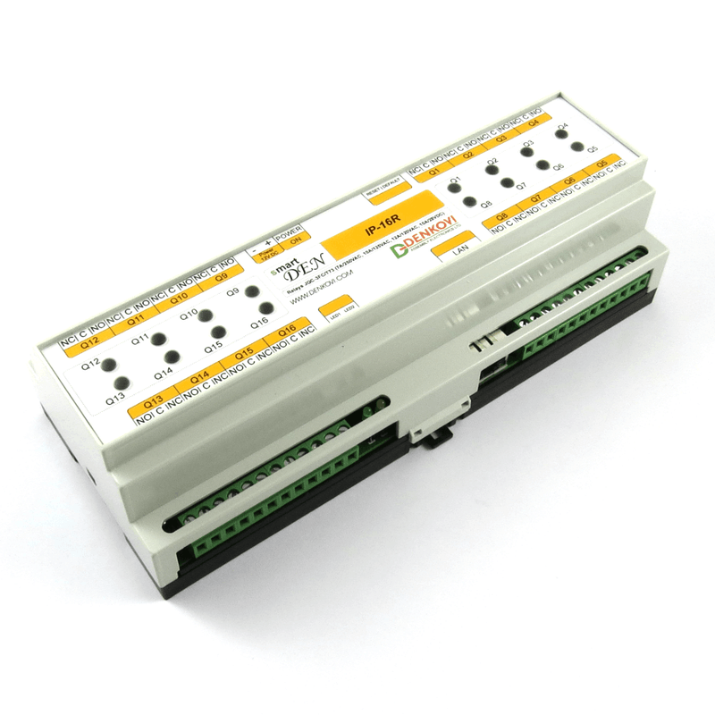

Ik ben mijn relais vraagstuk nog aan het bedenken, om zo goedkoop mogelijk degelijke schakelingen te maken.
Mijn idee is nu het volgende:
DMX universele demux ( dmx4u ) 8 kanaals voor 70 euro dus 8,75 euro per schakeling met een Finder relais ( 4c.01.9.024.0050 ) 11 euro p.s., samen kom ik uit op 20 euro per schakeling.
Dmx4u heeft ook relais doosjes 8 kanaals voor 171 euro per 8 kanalen, 21,3 euro per schakeling ( maar afzonderlijke relais niet/lastig te vervangen )
Relay extension met 14 kanaals voor 362 euro, oftewel 25,8 euro per schakeling. Ook afzonderlijke relais niet/lastig te repareren.

HammieDuDe schreef op zaterdag 24 april 2021 @ 20:35:
Ik vind het nog best wel aan de prijs,.. kan er bij mij niet in dat dit niet voor een betere prijs moet lukken...
Hebben jullie nog tips?
Aparte relais lijken me niet nodig: ik voorzie een "oversized" module met enkele nog ongebruikte relais, zodat ik bij een defect relais kan switchen naar een nog ongebruikt relais: dat lijkt me een goedkoper.
  • HammieDuDe
  • Laatst online: 09-10 09:02
Gertst schreef op maandag 26 april 2021 @ 18:37:
Ja ook dat zou kunnen, maar.... welke module biedt meer relais voor een aantrekkelijkere prijs dan al genoemde opties. Railduino zit ook op 22 euro per relais. ( dan krijg je er wel heel veel extra’s nog bij, maar die heb ik niet nodig/gebruik ik niet.

  • Gertst
  • Registratie: Oktober 2017
  • Laatst online: 10-08 16:37
HammieDuDe schreef op dinsdag 27 april 2021 @ 07:55:
Ik had hier ook nog deze SmartDEN op mijn lijstje staan:
Afbeeldingslocatie: https://tweakers.net/i/wwFVJudDwC0VFNP9bMIusACs1rk=/800x/filters:strip_exif()/f/image/1ge7JyGDYztVxMbt7faegsup.png?f=fotoalbum_large
Hier op het forum is er iemand die hier wel goed over sprak, maar zelf geen ervaring mee. (Ervaringsdeskunigen: laat van je horen! ;) )
De prijs zit goed met 150€ voor 16 channels.
Is KNX beschikbaar? (Gen 1 server, of extensie).
MDT AKS-1210.03 komt onder de EUR 20 per relais. Vb. Bi-stabiele 10A relais.
Ik heb een stukje KNX in gebruik specifiek omdat ik zo een flink aantal meetrelais voor een goede prijs kreeg. Daar zitten zo'n beetje alle groepen in het huis op voor 'n "slimme meterkast". (2x AMI-1216.02, een iets 'luxere' versie van bovenstaande.)
Als je een beetje handig bent maak je die zelf met een esp32 (€9) en esp01 relais (€2).
Maximaal 34 GPIO dus voor €9+34x€2+klein materiaal ben je voor <€100 klaar. €3 per relais.

JackBol schreef op dinsdag 27 april 2021 @ 12:34:
Ik vind ESP32 (bvb met ESPHome) een super platform voor niet fundamentele spielerei, maar voor mij toch niet stabiel genoeg voor sturingen die 24/7 stabiel moeten draaien. Of hebben jullie daar andere ervaringen mee?

Gwaihir schreef op dinsdag 27 april 2021 @ 12:29:
@Gertst
Nu nog wel in mijn huidige woning, maar ik laat alles zitten dus in de nieuwe woning komt de gen2, KNX extension heb ik “nog” niet in de planning staan. Maae interessant zeker
Interessant, maar dan moet ik ook een behuizig gaan/laten maken want ik wil alles netjes op dinrail hebben, ik heb in mijn huidige woning ook veel “zelf gemaakt” alleen het wordt er niet netter op ;-)

Gertst schreef op dinsdag 27 april 2021 @ 08:29:
Heel interessant! Thanks!
Deze icm geplande Railduino én de relais op de miniserver zit ik boven de 30, dus dan ben ik er!
Deze unit zit op 170 euro incl. Shipping en BTW.
Heb er eentje besteld!

HammieDuDe schreef op dinsdag 27 april 2021 @ 18:12:
Nice! Hou ons op de hoogte van je ervaringen met die SmartDEN relay module. Ik ga er waarschijnlijk binnen enkele weken ook eentje bestellen. ;)

Deze druilige dag maar eens gebruikt om te spelen met mijn nieuwe aanwinst, de smartDEN 16R.
Afbeeldingslocatie: https://tweakers.net/i/AOJaL0U57vkAYdaDNl5z3TKn7aM=/800x/filters:strip_icc():strip_exif()/f/image/I4gD7FHyOG1JTs78XI23d3JQ.jpg?f=fotoalbum_large
Gekoppeld op dit moment via Virtuele uitgang > HTTP > HTTP commando's.
Config1:
Afbeeldingslocatie: https://tweakers.net/i/gAYAsrjW8fGc5dYmA_o0qDSRmZ8=/full-fit-in/4000x4000/filters:no_upscale():fill(white):strip_exif()/f/image/iG0biY7s0hnbISf8r2VQGY4e.png?f=user_large
Config2:
Afbeeldingslocatie: https://tweakers.net/i/LHkIHEz9Gv6wgbYvP5JUjgo-344=/full-fit-in/4000x4000/filters:no_upscale():fill(white):strip_exif()/f/image/nYennD45RHB9Y9bpt9YIpzJl.png?f=user_large
Reageert vlot, bij meerdere relais schakelingen zit er een kleine default lag tussen de schakelingen, ( de default lag van Loxone op HTTP commando's ), maar ga straks in de praktijk ook multi-commando's aan de smartDEN geven, bijv:
http://<ip>/current.state.json?pw=xxxxxxxx&Relay1=1&Relay3=1&Relay4=1 etc. etc.
Stel, dat ik zo'n gecombineerd commando ga geven, moet ik wel de desbetreffende schakelaars in de config aangeven dat de uitgang aan staat, zonder ze nog een keer opnieuw te triggeren ( niet dat het erg is, maar netjes is wat anders ), hoe doen jullie dit?
Ik zit alleen wel te kijken, nu geef ik bij elk virtueel HTTP commando het hele commando op bij de AAN/UIT, ik had ook geprobeerd om het standaard commando al als adres in te vullen bij het apparaat, maar dat geeft geen commando's meer door aan de SmartDEN.
Oftewel, bij plaatje Config1 als adres al invullen http://<ip>/current_state.json?pw=<wachtwoord> in plaats van alleen het adres. Maar dat werkt dus niet.
Op zich lijkt het me geen punt, maar netjes is wat anders, of moet ik daar het invulveld "Commando bij verbindingsopbouw" ingeven?
Iemand een idee?
Tenslotte, mijn eerste indruk van de SmartDEN 16R, dikke prima!

  • Gwaihir
HammieDuDe schreef op zondag 16 mei 2021 @ 15:42:maar ga straks in de praktijk ook multi-commando's aan de smartDEN geven, bijv:
Ik heb de bouwsteen KNX-EIB Drukknop meermaals in mijn config (want dat zijn 't ook echt). Die heeft een status veld als input. Via die status kan hij horen dat hij geschakeld is, zonder zelf 'nogmaals' te gaan schakelen. Wellicht is dat wat je zoekt?
  • HammieDuDe
Gwaihir schreef op zondag 16 mei 2021 @ 20:17:
Goede tip, ik ga er eens mee spelen/testen, ik kan namelijk ook de status van de relais opvragen dus dat kan ik via die kant weer aanvoeren.
Achterhoek | Loxone | PUHZ-SW75YAA + ERSD-VM2D | 12.200wp PV | Zehnder Q600
Kan je in screenshot 1, bij "Commando bij verbinding" het paswoord meegeven? Zodat het niet meer hoeft bij de AAN/UIT commando's?
