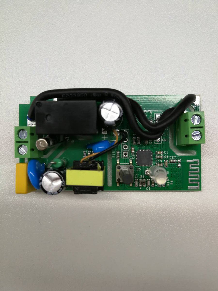

@Mars Warrior Tijdje terug met de FLIR mijn Sonoff POW R2 eens bekeken nadat een elektrische kachel (7,1A) een halfuurtje aan stond: ThinkPadd in "Sonoff: goedkope schakelaar op afstand via wifi (ESP8266)".
Ik gebruik deze puur voor het bijhouden van stroomverbruik, zit er ook aan te denken om het relais te overbruggen met een stukje massief VD-draad van 2,5mm2, misschien wordt hij dan wat minder warm (al lijkt het op de foto's erger dan het daadwerkelijk is).

ThinkPadd schreef op woensdag 6 februari 2019 @ 11:14:
Die temperaturen komen me bekend voor. Ik zat rond de 30-35 graden bij 5A bij het relais en richting de 60 graden bij 10A. Jij zit daar met 7.1A en 45 graden leuk tussenin :D
Je ziet heel duidelijk dat het probleem voornamelijk rondom het relais zit. Ik zie bij anderen dat ze de sporen vanaf de ingang richting relais met 2,5mm2 gestript VD-draad uitrusten en het relais eruit halen / kortsluiten. Dat scheelt natuurlijk al enorm. Dubbel VD-draad zou helemaal een ruime marge geven lijkt me.
Het zal niet voor niets zijn dat de meeste slimme schakelaars maar 10A kunnen hebben...

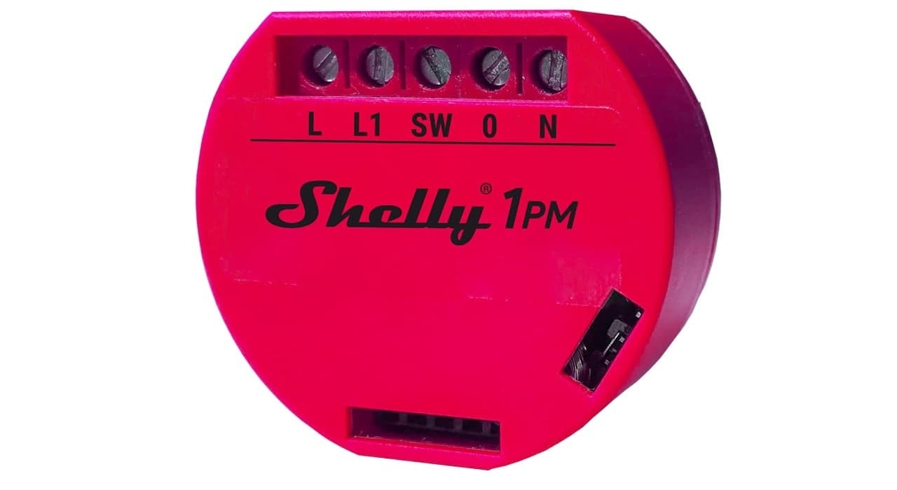

Aanvullend:
Shelly1PM:
- Power measurement
- 16 Amps / 110-230 V
- MQTT
- Rest API
- Easy access GPIO for reprogramming
- all other features from Shelly1 implemented
Expected launch: End of March
bron: https://www.facebook.com/...=shelly1pm&epa=SEARCH_BOX

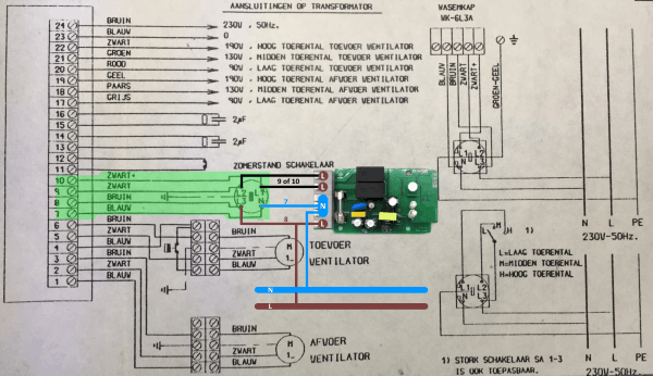

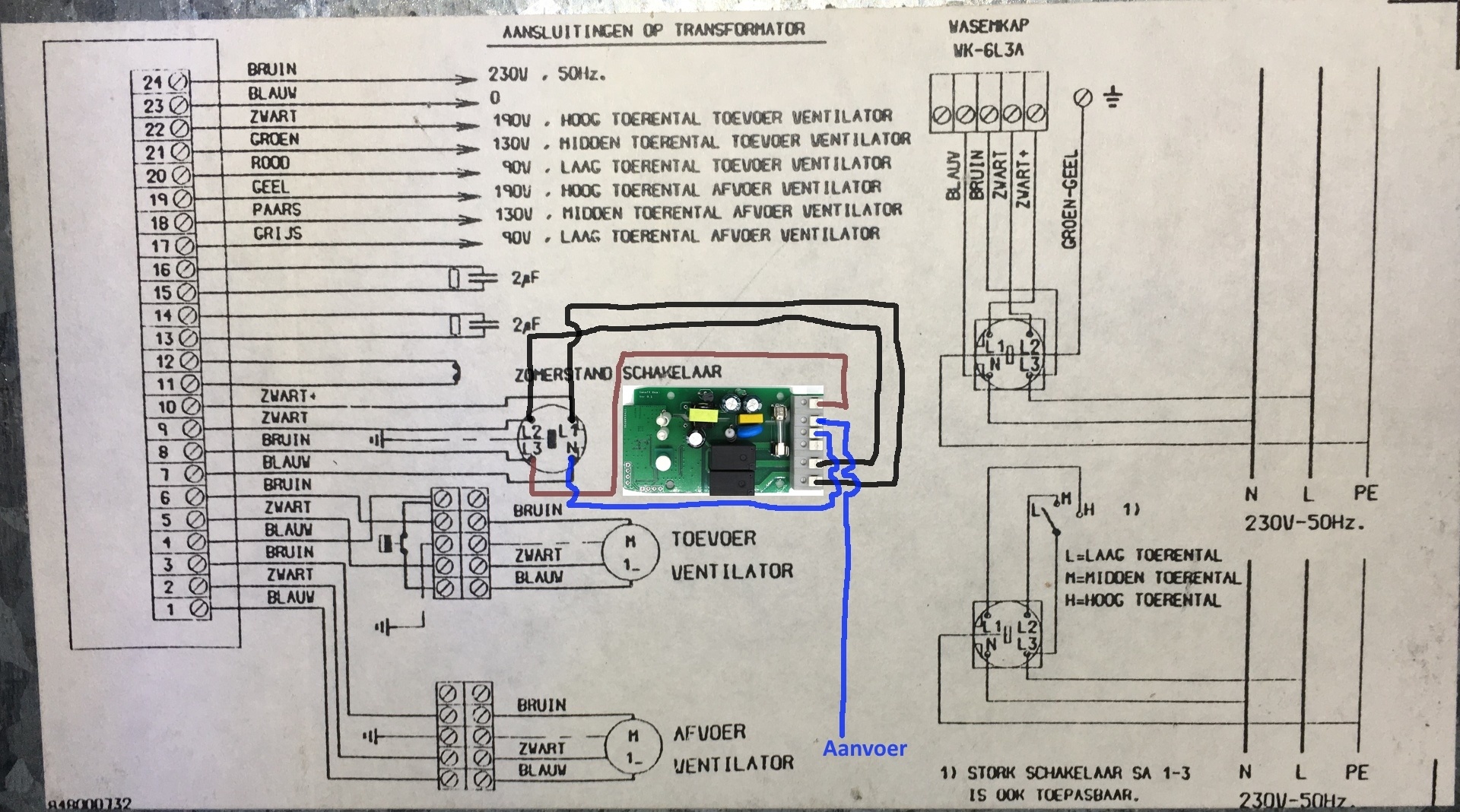

Ik heb gisteren een Sonoff POW R2 v2.0 geflashed en het viel me op dat deze er weer anders uitziet van binnen dan dat ik gewend ben. Er staat een productiedatum van 2018-06 in oid. Maar wat me opviel is dat in deze versie geen zekering meer zit. Als je zoekt op google naar POW R2 V2.0 krijg je versies te zien met zekering. Ze veranderen hun hardware dus, maar verhogen het versienummer niet.
Ik gebruik hem voor de mechanische ventilatie om het verbruik te meten, zodat ik daar de huidige stand vanuit af kan lezen. Of in het geval dat het ding stuk is en niet meer draait krijg ik nu een storingsmelding via Domoticz. Meet maximaal 60 watt, dus die gaat niet warm worden. Alleen jammer het ding zo groot is dat hij niet makkelijk in de ventilatieunit zelf in te bouwen is.

Volgens mij kun je de POW R2 dan beter vergelijken met de Shelly 1pm? En zo op het oog heb ik meer vertrouwen in de Shelly. Die zal alleen ietsje duurder zijn dan de Sonoff.

Na best wat denken en lezen viel het kwartje, en nu voelt het ook logisch...
Afbeeldingslocatie: https://tweakers.net/ext/f/GCN9Efw9MMcWFqkRX6J4pQpa/full.jpg
(Klik) StorkAir WTW 11/15TP + Sonoff Dual.
Zit ik hiermee goed? Nee, zie post verderop.
Moet ik te allen tijde voorkomen dat beide schakelaars aan staan of kan dit geen kwaad?
[ Voor 3% gewijzigd door Saturnus op 11-02-2019 22:53 ]

Ik heb geen idee, maar gave teken-skills :+ Lekker duidelijk!

Saturnus schreef op maandag 11 februari 2019 @ 20:26:
Zit ik hier goed?
Normaal zal je geen 2 stuurdraden tegelijk actief maken (met een draai schakelaar), maar het kan denk ik geen kwaad behalve dat de hoogste snelheid wordt gekozen.
De tekening zou veel simpeler ogen als de Sonoff een halve slag gedraaid was :P

Ben nog even bij de machine geweest. Er moet nog bruin aanvoer en bruin direct de machine in. Zal zo een netter schema maken voor de tientallen klagers. :p
Fixed:
Afbeeldingslocatie: https://tweakers.net/ext/f/IoryXpHBlbTmJ9DoNlqnqgoo/full.png
Dit moet hem worden.
Voor degenen die dit ooit eens vinden via de zoekfunctie... Ik sluit de Sonoff aan op punten 7-10 en de draaischakelaar gaat er tussen uit. Die draaischakelaar wordt alleen weergegeven hierboven om de vervanging weer te geven.
[ Voor 59% gewijzigd door Saturnus op 12-02-2019 00:12 ]

@Saturnus
Ziet er inderdaad logisch uit. Neem aan dat het een 2 standen schakelaar is?
[ Voor 60% gewijzigd door zoeperman op 12-02-2019 05:46 ]
  • Saturnus
zoeperman schreef op dinsdag 12 februari 2019 @ 05:44:
@Saturnus
Laag, midden, hoog.
Laag staat altijd aan. Bij midden en hoog wordt bruin over een van de twee zwarte draden geleidt.
Apart systeem trouwens omdat de machine natuurlijk al bruin heeft. Er zal wel een component zijn dat herkent dat er ‘extra bruin’ binnen komt en dan een handeling doen.
  • ThinkPad
  • Laatst online: 20:42
ThinkPad
Schema klopt zo wel, je moet alleen even zien uit te vinden of het kwaad kan als L1 en L2 tegelijk geactiveerd worden. Bij mijn Itho Ecofan kan dat geen kwaad, het resultaat is dan dat hij op de hoogste stand gaat. Maar die Itho is makkelijk 10 jaar jonger dan jouw systeem, zo aan de leeftijd van het schema te zien :D
[ Voor 3% gewijzigd door ThinkPad op 12-02-2019 10:25 ]

Saturnus schreef op maandag 11 februari 2019 @ 22:47:
Fixed:
Ik heb nog wat te zeuren :+
Je hebt de Sonoff bij de zomerstand schakelaar getekend, moet hij niet op de ventilatie regelknop die rechts onder de Sonoff zit?
  • Saturnus
@Speedy-Andre
Haha. Zomerstand is pin 11 en 12, en de Sonoff wordt direct verbonden met de printplaat. De twee tekeningen rechts gaan (ook) over pinnen 7-10.

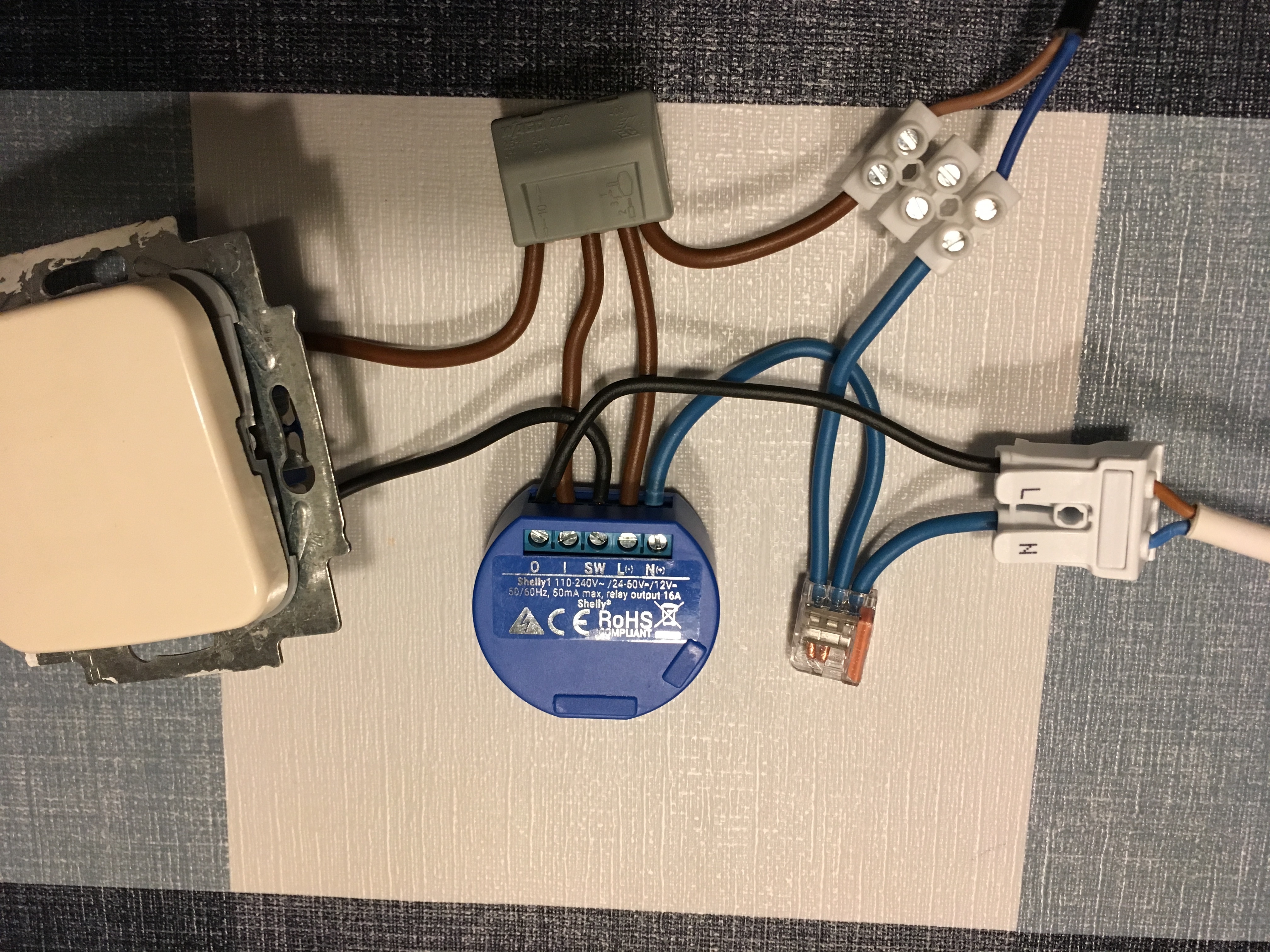

Ik heb een Shelly 1 op een plafondlamp met 'normale' muurschakelaar:
Blauw naar N(Shelly)
Bruin naar 0(Shelly), L(Shelly), schakelaar in
Schakeldraad van schakelaar uit naar SW(Shelly)
(andere) schakeldraad van 1 (Shelly) naar lamp
Wago 221 lasklemmen zijn erg fijn om hierbij te gebruiken, gezien de beperkte ruimte die er is.
Hij heeft geen blauw maar zwart, wat mij allemaal nogal raar lijkt in de video.

Lijkt me eerder dat de gebruikte kleuren niet kloppen, aangezien het een wandcontactdoos is en dus fase en nul nodig heeft. Was dat netjes de juiste kleurcodering geweest dan was dat bruin óf zwart voor de fase, en blauw voor de nul.
  • RoRoo
  • Registratie: Mei 2001
  • Laatst online: 02-06 14:20
RoRoo
Certified Prutser
Slaut schreef op vrijdag 22 februari 2019 @ 12:32:
Dat is het hele eiereneten. Overal wordt gezegd dat blauw écht nodig is en hier zie ik 'm gewoon de schakeldraad opsplitsen....
Ik ga het maar niet gokken :) Gewoon in het plafond proppen óf nieuwe draden trekken.
It's not DNS. There's no way it's DNS. It was DNS. --The Sysadmin haiku
Zijn zwarte kabel is de nul.
Hoezo zou er een schakeldraad lopen naar een stopcontact? (Neem aan dat er geen schakelaar op zit)
Filmpje komt niet uit de UK maar in UK gebruikte ze vroeger zwart voor de nul. Het is dus niet helemaal gek om een zwarte nul te zien ( Zou niet moeten in Europa, maar alsnog)

chriistiix schreef op vrijdag 22 februari 2019 @ 13:47:
Omdat ik er vanuit ga dat zwart schakel is :)
Maar daar moet ik denk ik maar eens mee ophouden..

RoRoo schreef op vrijdag 22 februari 2019 @ 13:51:
Helemaal met je eens. Maar een stopcontact kan nooit draaien op 2x fase. Dus 1 van die moet wel de nul zijn.
Ik had de kabel er gelijk uitgetrokken ;)
Wikipedia: Electrical wiring
Halverwege zie je de kleurcodes. Zwart voor nul word buiten Europa wel is gebruikt.
Filmpje is dan wel duidelijk in de EU, maar goed, wie zal het hebben geinstalleerd!
Aan de naam te zien van de Youtuber zal hij ook uit bulgarije komen. (Shelly komt daar ook vandaan)
In dit forum (Wel uit 2008, maar goed het huis waarschijnlijk ook) word er gesproken over dat zwart, de nul is.
https://www.expatfocus.com/Forums/viewtopic/t=13514/

Ik ga maar eens op zoek naar het schema die de elektricien 17 jaar geleden gemaakt heeft toen ie m'n huis elektra onder handen genomen heeft om te kijken welke groep wat is.
Even wat extra draden trekken.
Over het algemeen genomen loopt er vanuit de plafonddoos dus 2 kabels naar mijn wandschakelaar: bruin en zwart toch?
Dan kan ik aan de zwarte een nieuwe zwarte én een blauwe vastmaken en zo 2 nieuwe draden trekken.

RoRoo schreef op vrijdag 22 februari 2019 @ 14:09:
Nee juist niet.
Van je plafonddoos zal er een bruine/zwarte(Fase/Schakel) + een blauwe(nul).
Grote kans dat dit gewoon Zwart + Blauw is zoals het hoort.
De zwarte gaat sowieso weer terug naar je schakelaar. Aan je schakelaar zit ook een fase(bruin).
Soms komt de nul daar ook terecht, soms zit deze al aangesloten.
Check deze schema: https://www.bouwinfo.be/s...830_schakelaar_lamp_1.jpg
Klopt. Maar ik zou voor een tientje een trekveer halen.
chriistiix schreef op vrijdag 22 februari 2019 @ 14:26:
Nee juist niet.
Hoezo niet? Hij heeft het over een schakelaar hè? Dus bruin gaat erheen en zwart weer terug. Normaliter dus geen blauw (N).
  • RoRoo
RoRoo
Certified Prutser
Heb altijd ruzie met die krengen. Zit er weer een stukkie flexibel pijp ergens verwerkt in de muur en dan blijft ie overal achter hangen.
Vaak misbruik ik een bestaande kabel om daarmee iets nieuws er bij te kunnen krijgen. Heeeeeel soms gaat dat mis. Laatst in een wat ouder huis een telefoon draad (4aders) die halverwege zo vergaan was dat ik met 1 ruk een halve kabel terugkreeg :+
Toen bij de buurman een lekkere lange trekveer geleend.
Hou ze wel achter de hand :)

@RoRoo
zo zou je hem volgens mij moeten aansluiten, rechts boven de 'aanvoer' en rechts midden de 'afvoer' naar de lamp
Shelly 1

zoeperman schreef op vrijdag 22 februari 2019 @ 22:14:
@RoRoo
[Afbeelding: Shelly 1]
Thanks!! Die heb ik even opgeslagen.
Ik ga het meemaken zodra ze binnen zijn.
Nieuwe lasdoppies halen, misschien een trekveer, en kijken of ik nog genoeg elektra draad heb liggen.

Shelly 1 is vanaf €10. Duurder dan een basic, maar 16A ipv 10A, en nog steeds geen Z-Wave prijzen 8)
De Shelly 2.5 (2 schakelaars met stroommeting) is ca €20. Die kun je dus niet vergelijken met een Sonoff Basic, maar moet je al richting 2x een Pow, en dan zijn de prijzen aardig vergelijkbaar.
Shelly zou ook met een dimmer komen. Weet alleen niet wanneer.
De Shelly1 PM en de Shelly 2.5 moeten ergens in maart leverbaar zijn.

  • Saturnus
Fixed:
Hij werkt.
ThinkPadd schreef op dinsdag 12 februari 2019 @ 10:23:
Hier heb ik helaas via de service van Zehnder geen antwoord op gekregen. Zal het nog eens proberen. Ik heb wel een soft-beveiliging gemaakt in HA door bij elke actie eerst het andere kanaal uit te laten zetten (ongeacht of die al uit is). Binnenkort via router de Sonoff webinterface voor meeste IP's blokkeren. Niet waterdicht, wel een eind op weg.
