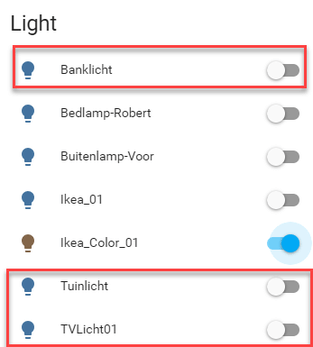

Kan iemand mij helpen met de autodiscover functie van Home Assistant?
Ik heb 3 Sonoff's en 2 Shelly 1's met Tasmota. Deze kan ik allemaal wel handmatig toevoegen in Home Assistant en dan werken ze ook. Maar ik wil de autodiscover functie graag gebruiken.Dat heb ik ook met zigbee2mqtt die ook verbinding maakt met Mosquitto. Maar bij de Tasmota devices lukt het nog niet.
Ik heb "SetOption19 1" uitgevoerd. Maar de devices komen niet bij Integrations in Home Assistant.
Misschien dat het met dit stukje te maken heeft?

Kitser schreef op zondag 30 december 2018 @ 18:20:
Maar wat ik hier uit haal is dat het format van het topic automatisch wordt aangepast zodra je "SetOption19 1" uitvoert.
Moet ik hier verder nog iets mee doen? Of gaat het ergens anders fout?
In Tasmota staat nu bij mij:
Heb alle modules geupdate naar 6.4.1 en ipv username en password uit het config bestand van Mosquitto heb ik de m'n username en password van Home Assistant gebruikt. En nu werkt het wel. Ik denk dat het aan de username en password lag. Want ik zat al op 6.1.1 en autodiscover werkte daar al in als het goed is.
Maar het is dus opgelost voor mij
'k Heb gisteren hetzelfde gedaan want ik had m'n Sonoff's ook nog niet in het HA > Configuration > Integrations > Mqtt overzicht staan. Nu wel :)
Overigens heb ik wel de username & pw uit de mqtt configuratie gebruikt, dat gaf bij mij geen problemen. Verder OTA upgrade van de Sonoff's naar 6.4.1, de "SetOption19 1" ingevoerd zodat mqtt discovery is aangezet en verder leeghalen van de switch.yaml aangezien daar m'n sonoff's nog klassiek in stonden.
Nu staan ze allemaal netjes in het integration overzicht :)

Sinds gister loop ik tegen een vreemd probleem aan met mijn sOnOff basics
Ze zijn een beetje aan het klapperen.
Dit lijkt allemaal gekomen nadat ik de Tasmota geupdate heb naar 6.4.1 (gisteravond zitten doen)

Ik zie dat ie af en toe reconnect naar mijn domotica SSID (hard op 2.4Ghz speciaal voor sOnOff)
Zou dat mogelijk veroorzaakt kunnen worden door de: "SleepMode":"Dynamic" setting??
sleep 0 gedaan bij 1 unit..
Gelijk helemaal onbereikbaar |:(
Ligt op enorm onbereikbaar plekje dus vrouwlief even stekker uit het stopcontact laten halen wordt 'm eventjes niet..

Tijdens dit opnieuw configuren vond ik ineens een optie waar een hoop mensen wel blij van worden (denk ik)
Om binnen HomeAssistant MQTT discovery mogelijk te maken doe je in de console van je sonoff:
setoption19 1
Wil je het device niet als een schakelaar laten detecteren maar als een lamp, dan doe je in het console:
setoption30 1
En dan krijg je dit:
Tasmota als lamp in HASS
*O*
setoption30 1
Die optie heb ik uiteindelijk ook weten te vinden ja zodat de Shelly 1 ook als lamp wordt gezien _/-\o_
Soms is het best eenvoudig als je alles weet :D
