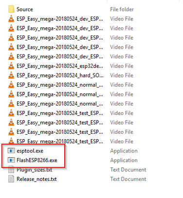

Het flashen met esptool,py gaat veel makkelijker in Windows 10 dan in bijna alle artikelen beschreven wordt wordt! Je kan namelijk PowerShell gebruiken.
Het enige wat je van te voren moet installeren is Python. Vervolgens kan je in PowerShell
pip install esptool
intoetsen en esptool.py wordt geinstalleerd. Zie ook: https://diyprojects.io/es...mware-esptool-py-esp8266/
En bij mij hielp het om mijn 'dode' S20 te herstellen door
esptool.py --port COM21 erase_flash
uit te voeren via powershell. Je moet hem dan wel in flashmode starten dus even de knop ingedrukt houden als hem aan de stroom zet. Nu is de Sonoff echt leeg en kan je weer opnieuw via de gebruikelijke manier de Sonoff flashen.
Bij mij stond er namelijk een corrupte configuratie in. Had hem tig keer geflashed wat wel wou maar hij bleef het niet doen. Pas toen dit had gedaan en vervolgens geflashed had werkt hij weer als een zonnetje :)

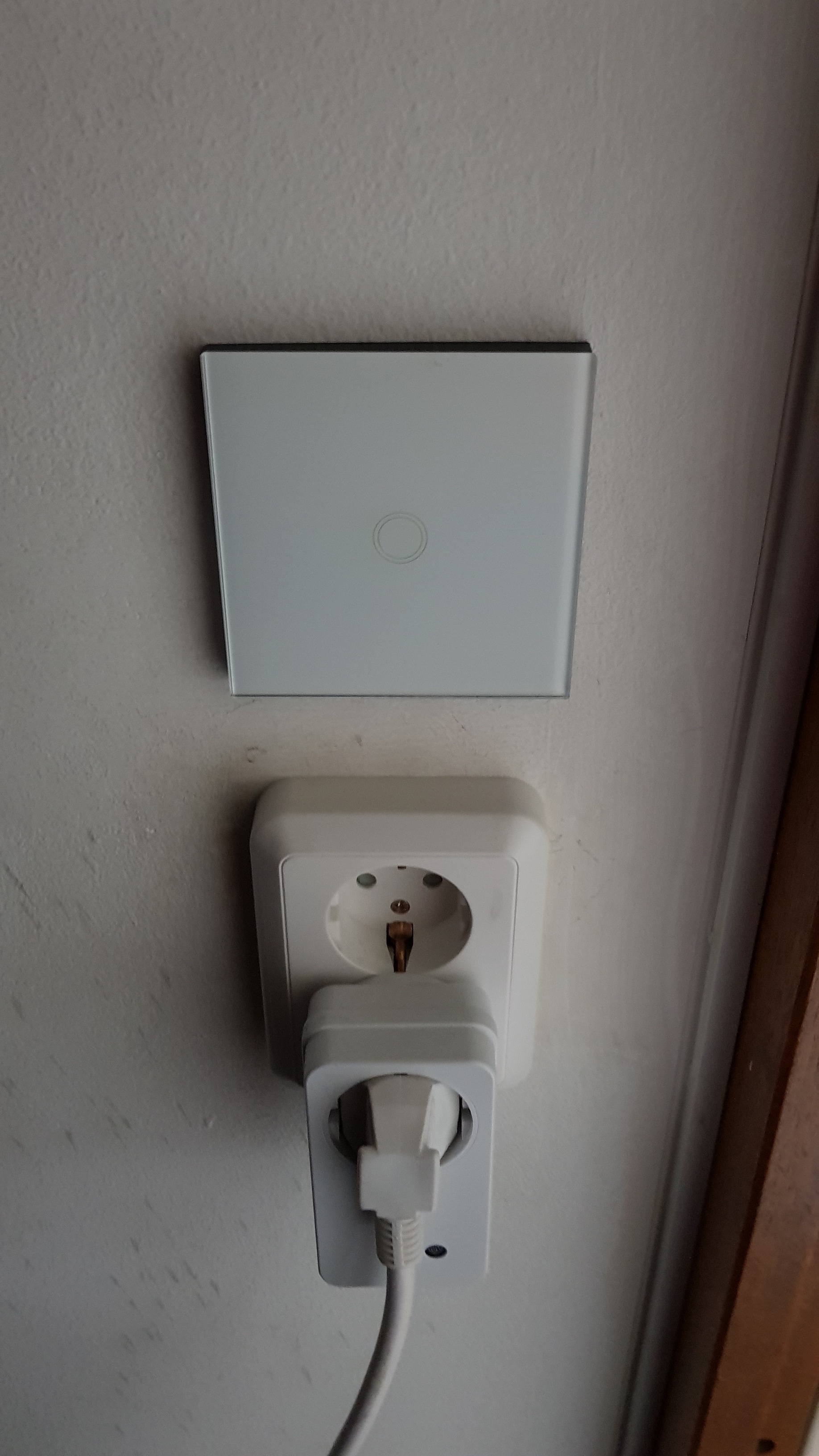

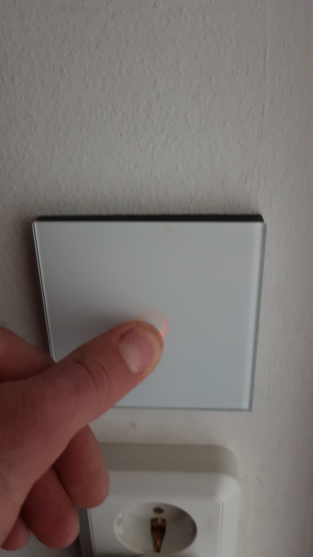

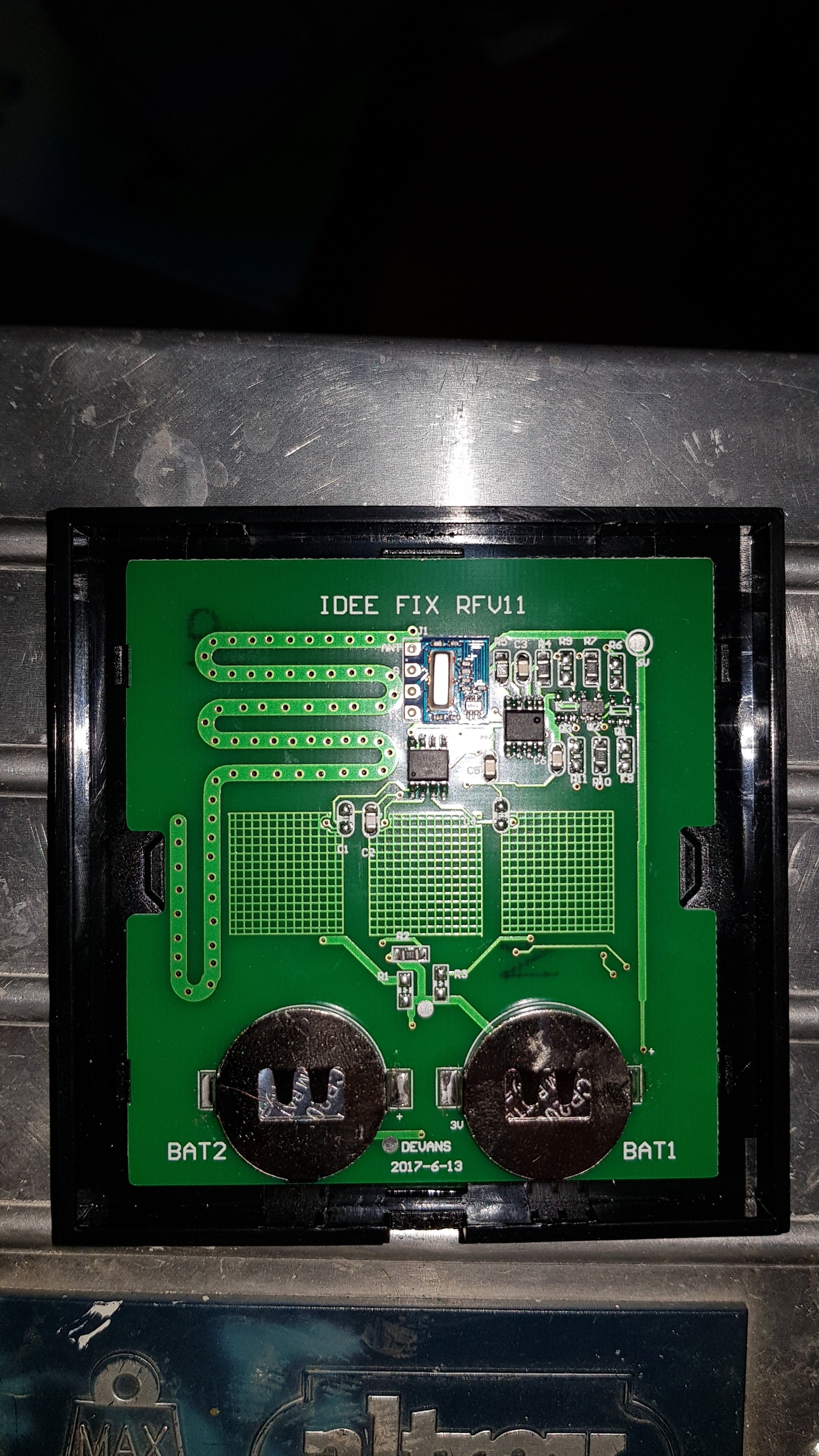

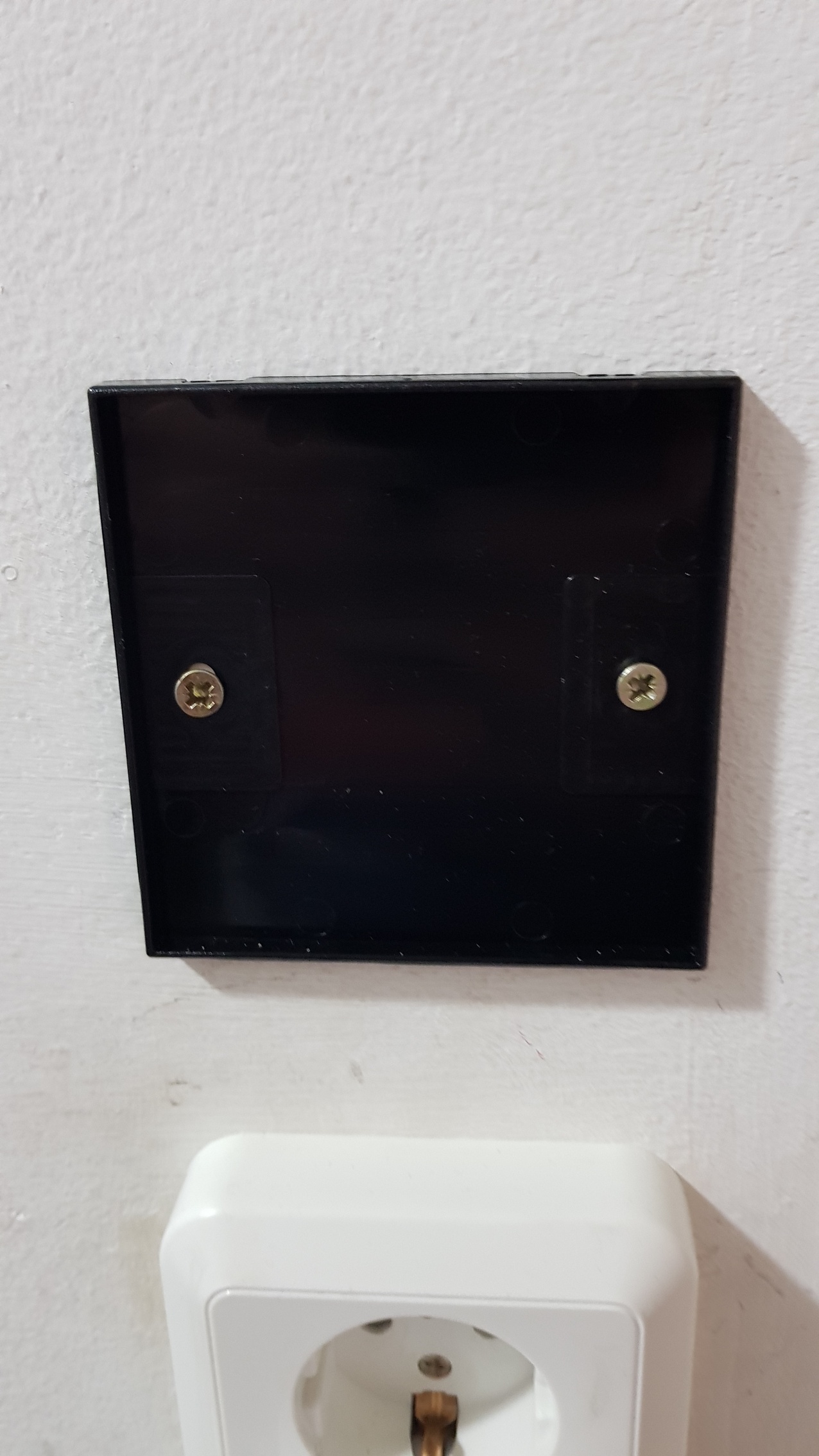

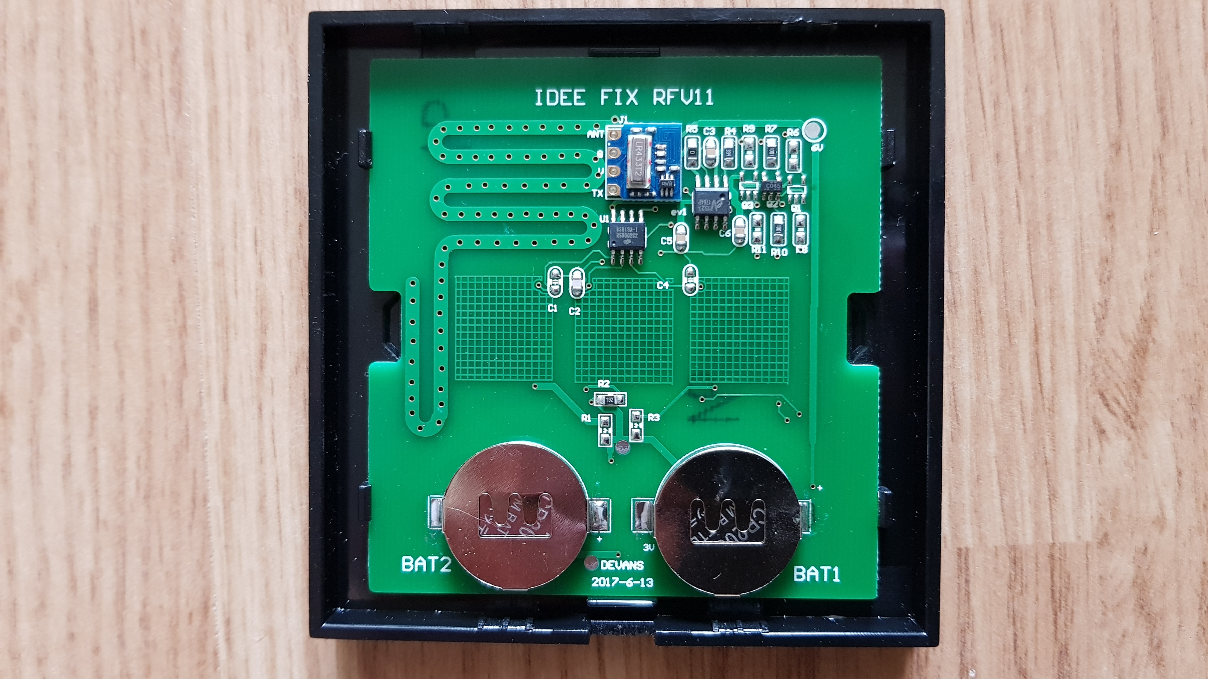

RF 433MHz touc schakelaar en Sonoff RF werken mooi samen. Ik had de touchschakelaars al langer in huis voor de RF bridge. Maar deze ondersteunt maar zeer mager schakelaars. Toggle optie is er niet.
Dus een Sonoff RF die in de lamp zit besteld, schakelaar aan de wand geschroefd en gepaired. Werkt geweldig.
Omdat er in mijn berging maar 1 dubbel stopcontact zit en niet aan de kant waar mijn werktafeltje hangt kan ik nu de wanddoos die eigenlijk voor de schakelaar is gebruiken voor 230V. Schakelaar er boven.

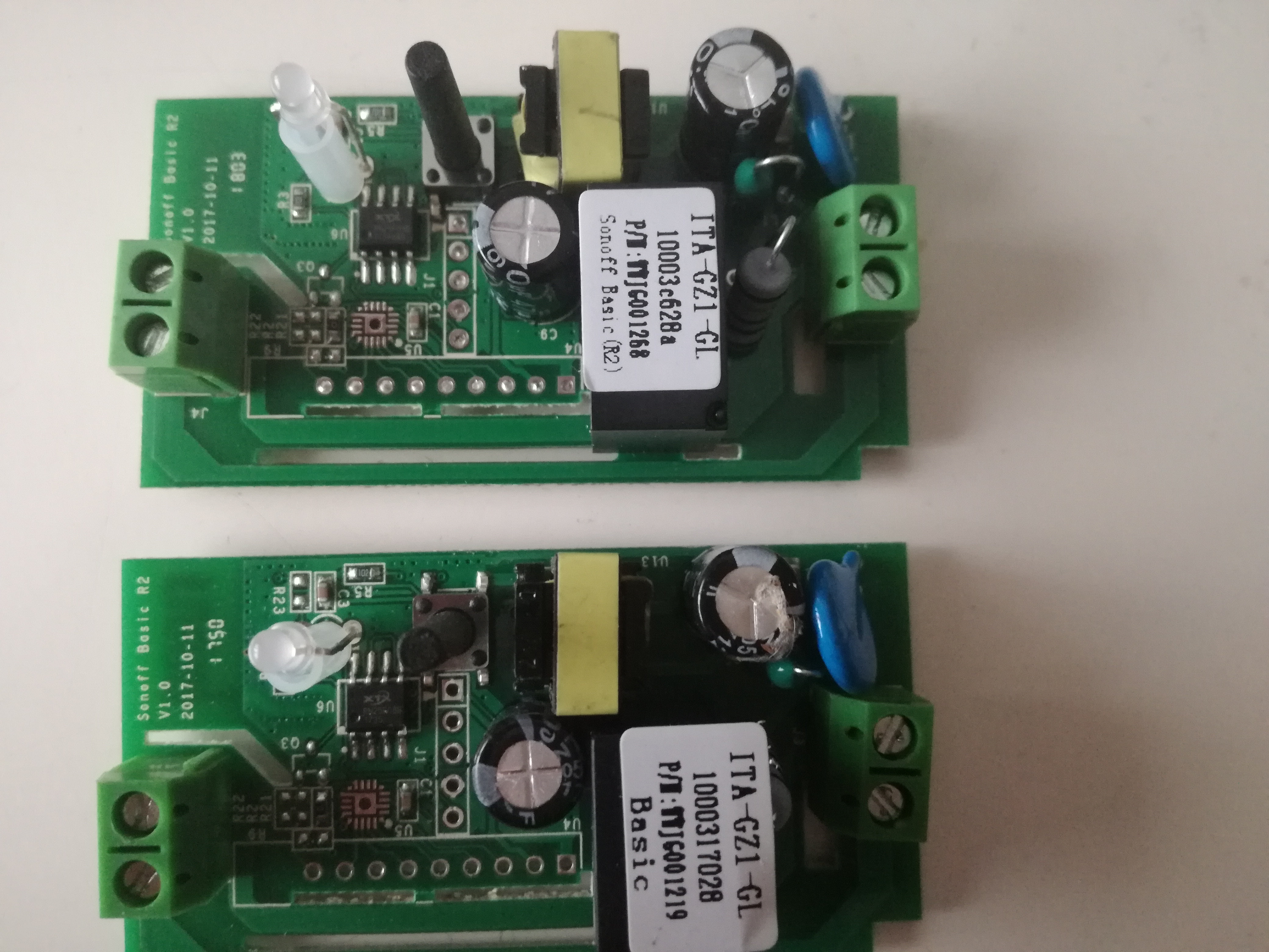

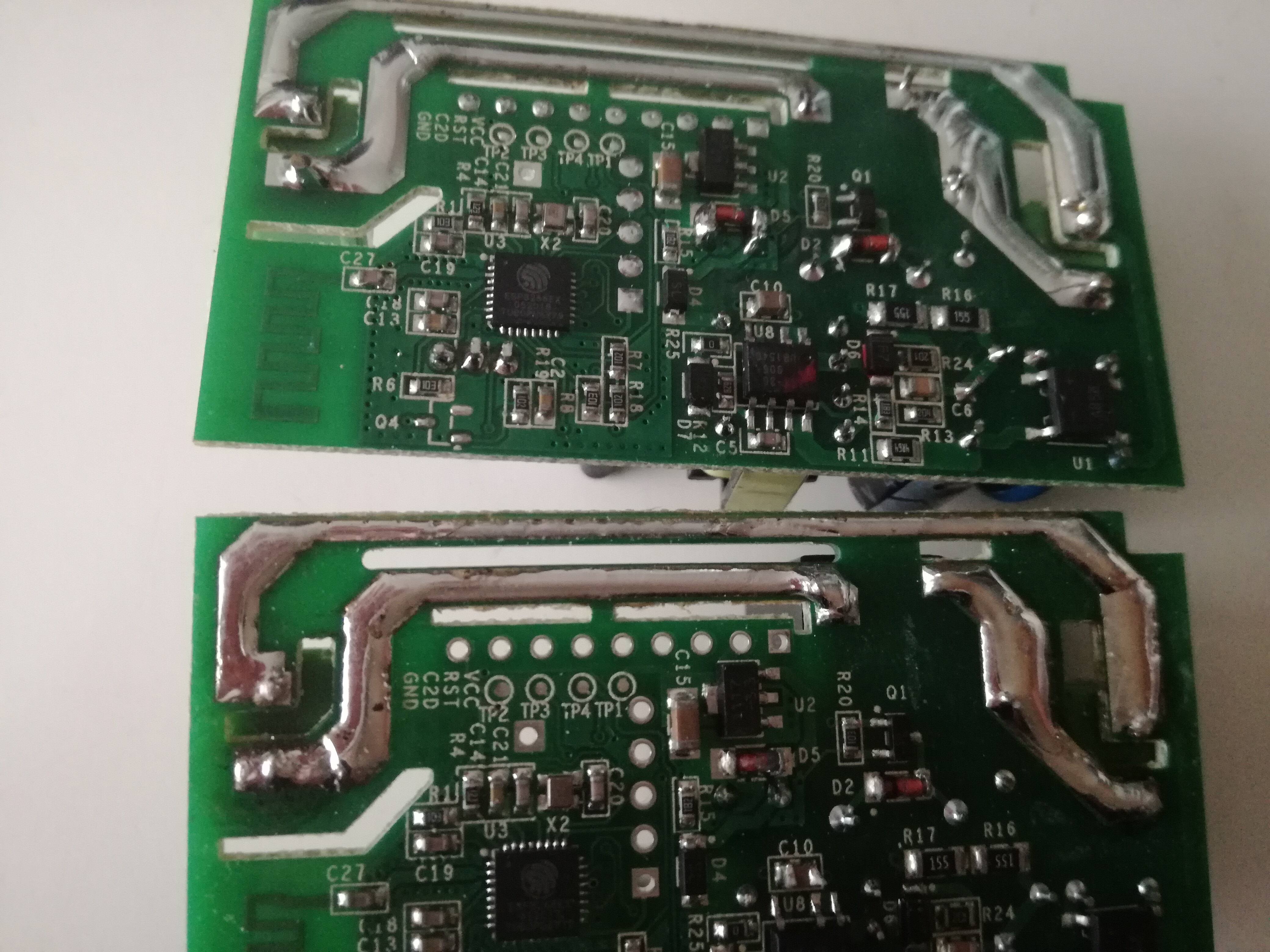

Aangezien ik nu eindelijk home Assistant heb draaien wilde ik mijn sonoff basic modules maar eens van hun originele software afhalen.
Alles is binnen behalve de pinheaders maar ik denk ga het eens proberen door de kabeltjes direct door de gaatjes heen te steken en ze eventueel tijdelijk met tape op hun plek te houden.
Kom ik er net achter dat bij de nieuwe bordjes die ik binnen heb gekregen de gaatjes allemaal dicht gesoldeerd zijn 7(8)7
Ik was van plan om eerst een nieuwe te flashen en dan om te wisselen zodat als het flashen niet zou lukken (ben een noob op dat gebied) alles iig nog gewoon bleef werken.
Net dus maar een in gebruik zijnde bordje losgekoppeld en die ga ik zometeen maar eens proberen te flashen.
Sonoff1
Sonoff2
Bovenste is de nieuwe versie met dicht gesoldeerde gaatjes.
Valt me ook op dat de soldeer trace op de 230V lijnen er een stuk beter uit ziet.

@puntje013 Lijkt wel of je een gebruikte sonoff basic hebt gekregen! Of terug sturen of met soldeerlitze de oude soldeer weghalen.
  • puntje013
  • Laatst online: 08-09 13:33
sunnybird schreef op woensdag 23 mei 2018 @ 16:07:
denk niet dat het een gebruikte is, heb er 2 besteld en bij beide zijn alle gaatjes dicht, dus ook die lange rij bovenaan,
[ Voor 1% gewijzigd door puntje013 op 23-05-2018 17:07 . Reden: Typo ]

  • w2cker
  • Laatst online: 22:06
Bij de nieuwe zijn inderdaad de gaatjes dicht. Die kun je met een soldeerbout wel weer open maken.

  • jobr
  • Laatst online: 26-07-2025
jobr
w2cker schreef op woensdag 23 mei 2018 @ 18:27:
Of gewoon de pennetjes er tegen aan houden bij flashen.
Bijzonder. Ik heb er een dikke week terug of 2 weken terug ook een paar binnengekregen van de officiele Sonoff store maar die waren gewoon open.

Rgerr schreef op dinsdag 5 juni 2018 @ 15:18:
@barrymossel Heb een BIN bestand inderdaad, ook al gekeken naar ESPEasy. Maar in het volgende filmpje: YouTube: How to flash Sonoff to ESP Easy firmware lijkt het niet alsof ik ergens een firmware kan kiezen, behalve de R120. Terwijl ik sonoff_basic.bin er op wil hebben.
Sorry, ik had willen linken naar de zip die ik bedoelde: https://github.com/letscontrolit/ESPEasy/releases
En dan de volgende twee bestanden uitpakken en in dezelfde map als je bin zetten. Dan de FlashESP8266.exe draaien. Als het goed is kun je dan je firmware kiezen.
Afbeeldingslocatie: https://tweakers.net/ext/f/PsdlWnPiEl96xxQyfKfE8raO/full.png
Dat is dus een nieuwere flash methode...
  • Rgerr
  • Registratie: Juni 2017
  • Laatst online: 10-11 18:41
barrymossel schreef op dinsdag 5 juni 2018 @ 15:41:
Ah top! Nu nog wachten op de kabel pinnetjes en dan kan ik aan de slag, hartstikke bedankt!

Vandaag 2 sonoffs (Basic) binnen gehaald. Helaas zijn ze stock geleverd met de 1.6 firmware en niet OTA te flashen :(
Kak, dan toch maar open maken.
Zitten de gaatjes ook nog eens dichtgesoldeerd.. naja, even pinnetjes er tegenaan duwen en dan werkt het ook wel.
Maar dat kreng is niet in flashmodus te krijgen!! :(
Ik zit nu de hele avond al op google rond te pluizen, maar de opties die er zijn, met DOUT flashen even RX en TX omwisselen ladieda... Werken niet.
Ik zie meer mensen een zelfde unit ontvangen hebben.. ook mist het zegeltje bij mij. Maar krijgen jullie 'm ook niet in flashmodus?? Of ben ik alleen daar in :) Ben ondertussen lichtelijk agressief geworden.
Had juist zoveel zin om deze 2 aan mijn omgeving toe te voegen :'(
[ Voor 9% gewijzigd door RoRoo op 13-06-2018 00:36 ]

RoRoo schreef op woensdag 13 juni 2018 @ 00:20:
Ik heb vorige week twee units ontvangen.
Ik weet niet niet welke Firmware er op draaide want ik heb meteen headers gesoldeert en Tasmota geflashed.
Ook deze twee units waren niet verzegeld en de pinholes zaten dicht met een drupje soldeer.
Flashen ging verder zonder problemen
  • RoRoo
  • Registratie: Mei 2001
  • Laatst online: 02-06 14:20
RoRoo
Certified Prutser
Hmmbob schreef op woensdag 13 juni 2018 @ 06:25:
Weet je zeker dat het dat is?
Ik dacht namelijk gisteren exact hetzelfde probleem te hebben, tot ik erachter kwam dat Win10 zelf de driver bijgewerkt had van de adapter: geen verbinding meer te maken.
Uiteindelijk drie reversie 3.2.0.0 weer kunnen selecteren, waarop het flashen weer als een zonnetje ging (op 5V :+). Bij mij leek het ook alsof de sonoff niet in flash mode kwam (vanwege failed flashes), maar was t dus uiteindelijk iets op mijn PC.
Mijn adapter wordt onder win10 niet meer ondersteund (2303hx chip) dus zet ik die door via virtualbox naar een winxp machine.
spank_mojoo schreef op woensdag 13 juni 2018 @ 08:40:
Het zou natuurlijk zo kunnen zijn dat mijn stick gewoon de weg kwijt is geraakt. dat sluit ik helemaal niet uit..
Maar wat is de beste manier om dat te testen?? TX en RX aan elkaar verbinden en bijv. Putty gebruiken?
Is er iemand in Almere waar ik misschien even op de "koffie" zou kunnen om te kijken of daar mijn dingen wel flashen?
[ Voor 4% gewijzigd door RoRoo op 13-06-2018 09:36 ]

RoRoo schreef op woensdag 13 juni 2018 @ 09:34:
Ja inderdaad. Putty aan com poort hangen enwat typen. Dat moet je dan op het scherm terugkrijgen.

jobr schreef op woensdag 13 juni 2018 @ 18:46:
Hmm yep.. krijg daar wel wat te zien.
Er waren mensen die zeiden, koppel de 3v af van de usb en verbind de sonoff met netspanning om dan te flashen..
Dat is het laatste wat ik nog niet getest heb.. Maar eigenlijk wil ik dat ook niet testen :P Wordt op andere plekken nl. weer afgeraden..
what to doooo.... }:O

RoRoo schreef op woensdag 13 juni 2018 @ 20:24:
Hoe probeer je ze in flash modus te krijgen trouwens? Dat zie ik volgens mij niet staan?
  • RoRoo
RoRoo
Certified Prutser
Hmmbob schreef op woensdag 13 juni 2018 @ 20:39:
Eigenlijk zoals ik het met de eerdere ook gedaan heb.
knopje indrukken, spanning erop, knopje los.
Zojuist heb ik er 1 weten te flashen door de hele tijd de knop ingedrukt te houden. *O* *O*
It's not DNS. There's no way it's DNS. It was DNS. --The Sysadmin haiku
  • Hmmbob
  • Laatst online: 16:08
Hmmbob
Soms is het meer een kunst dan een wetenschap :+

Hmmbob schreef op woensdag 13 juni 2018 @ 20:56:
En een nachtje slapen helpt ook
M.v.Veelen schreef op woensdag 13 juni 2018 @ 20:58:
Niet. Doen. Niet doen. Geen 220V aansluiten als je gaat flashen. Had ik al gezegd: geen 220V aansluiten? Geen 220V aansluiten als je gaat flashen.
Ik hoop dat dit e.e.a. verduidelijkt.
Ik snap niet helemaal wat je probeert te zeggen :+ Moet ie op 220V?
nee even zonder dollen, dat was ik inderdaad niet van plan om te doen :)
