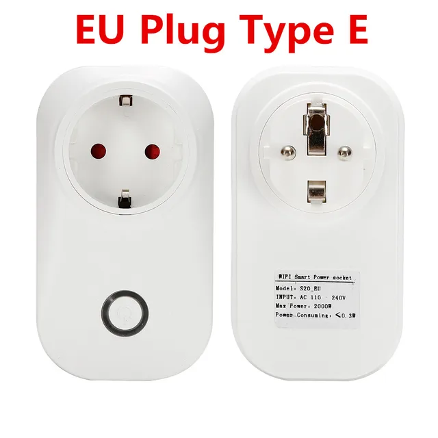

De Sonoff S20 is dan een nette optie. Scheelt je de moeite van inbouwen en aarde is netjes doorverbonden. Net als de basics moet je er geen zware belasting mee schakelen.
  • RoRoo
  • Registratie: Mei 2001
  • Laatst online: 02-06 14:20
RoRoo
Certified Prutser
tsjoender schreef op vrijdag 22 juni 2018 @ 11:31:
gelijk eentje besteld, ik zie dat deze ook te flashen zijn met Tasmota, dus helemaal top! Kan ik gelijk mijn TP-Link uitfaseren.. Die moet ik met een lelijk scriptje aansturen en die kan de status niet uitlezen als de handmatige knop gebruikt wordt.

Ik heb ook de S20 op plekken waar ze “in het zicht” (kunnen) zitten, en de basics op plekken die ergens verstopt liggen.

Eindelijk mijn sonoff S26's binnengekregen, maar helaas verkeerde type gekozen :(
Type F ipv E, waardoor de achterkant niet in mijn (Belgische) stopcontacten past.
Dan lijkt het mij simpel om gewoon een EU/F naar EU/E adapter te zoeken, maar ik vind helemaal niks of ik geef verkeerde zoektermen op...
(Of tweaker gewijs een gaatje boren en zodanig zorgen dat er toch een aardingscontact wordt gemaakt, maar hou ik wel voor laatste oplossing 8) )
  • Hmmbob
  • Laatst online: 16:28
Hmmbob
Of je zet ze in V&A en bestelt nieuwe....
  • barrymossel
  • Laatst online: 19:14
C-dude schreef op maandag 23 juli 2018 @ 22:10:
Zoek eens op reisstekker.
  • C-dude
  • Laatst online: 12-10 21:43
Daarmee vond ik helaas niet terug wat ik zocht, maar de term "randaarde naar penaarde" bracht gelukkig soelaas :)

  • C-dude
Ja
https://github.com/arendst/Sonoff-Tasmota/issues/2808
S26 fully supported in latest releases either as S20 or S2X.
  • Hmmbob
Hmmbob
Ik kan zo snel eigenlijk het verschil niet vinden tussen de S20 en S26, is dat jullie wel duidelijk?
  • endness
  • Laatst online: 10-11 20:59
De S26 is in ieder geval iets sierlijker, en volgens mij ook kleiner.

Ik heb een staande lamp waar een S20 tussen zit. Die kan je dus smart schakelen, maar ik heb ook ingesteld dat hij na een “power drop” automatisch aan gaat. Effectief betekent dat dat wanneer je de lichtschakelaar waar deze lamp aan zit 2x schakelt (1x spanning eraf, 1x spanning er weer op) de sonoff opnieuw online komt en meteen de lamp aan zet. Is dat wat je zoekt?
Nadeel van deze oplossing: als de fysieke lichtschakelaar uit staat is de sonoff (en dus de lamp) uit, maar kan je hem niet smart aanzetten (want geen spanning op de sonoff).
